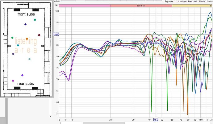

Нч полоса у меня сейчас примерно такая (это нефильтрованная)

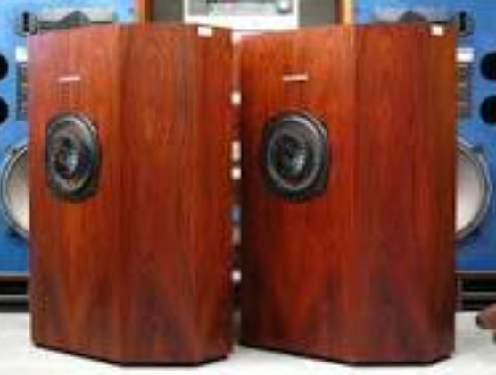

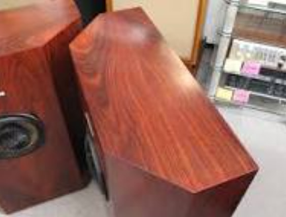

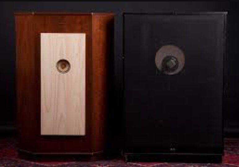

А есть фото, как выглядит? Интересно стало.

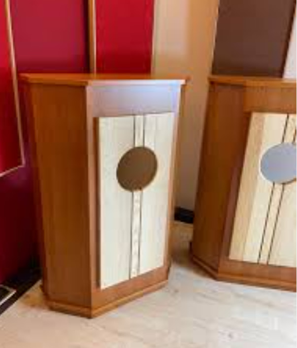

При установке в углы у вас там отличный нч рупор получается!

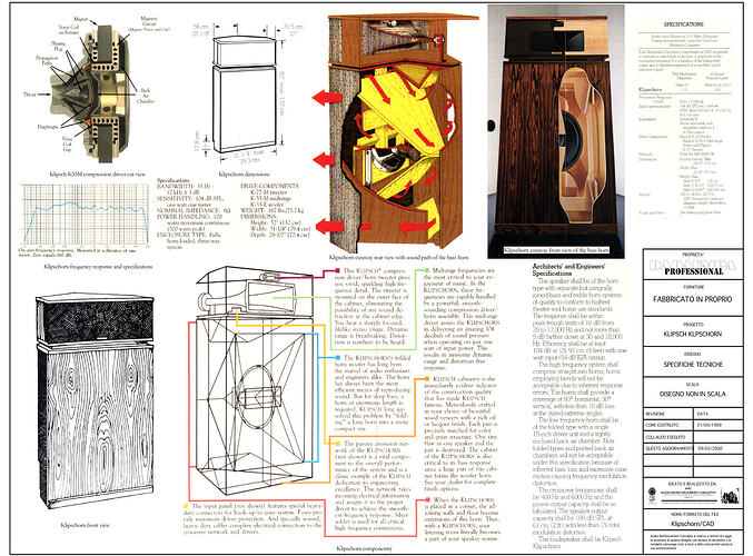

Нч рупора как раз в угол и надо ставить
Посмотрите как клипшхорн работает. Он работает ТОЛЬКО в углу.

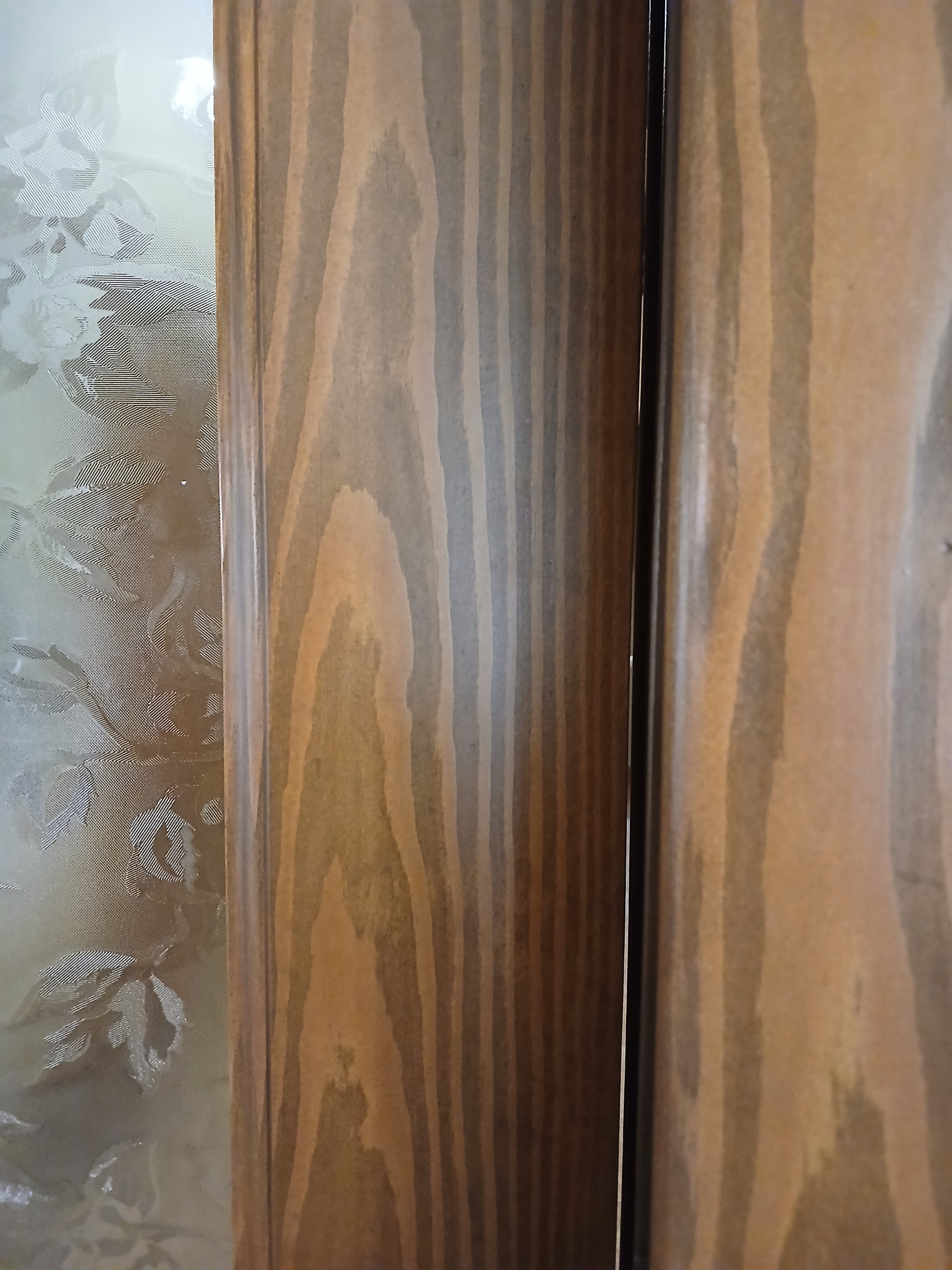

Есть специальные краски для фанеры и сосны. Они делают текстуру дерева однотонной. Я делал у себя из сосны орех. Только после того как краска высохнет, сверху обязательно покрыть лаком. Скажу по Tikurila. Это цвет : 5104*3. Сверху 2 слоя шелковисто-матового лака.
