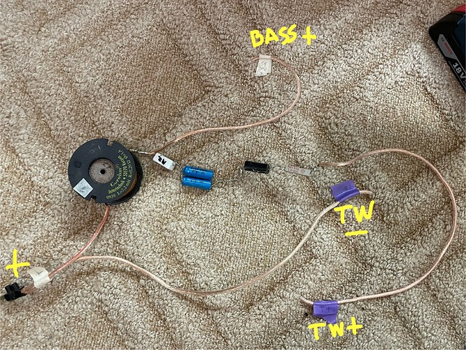

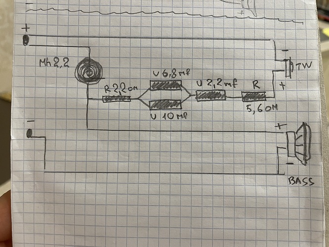

Друзья, приобрёл акустику побаловаться.
Хочу с кроссовером поэкспериментировать.

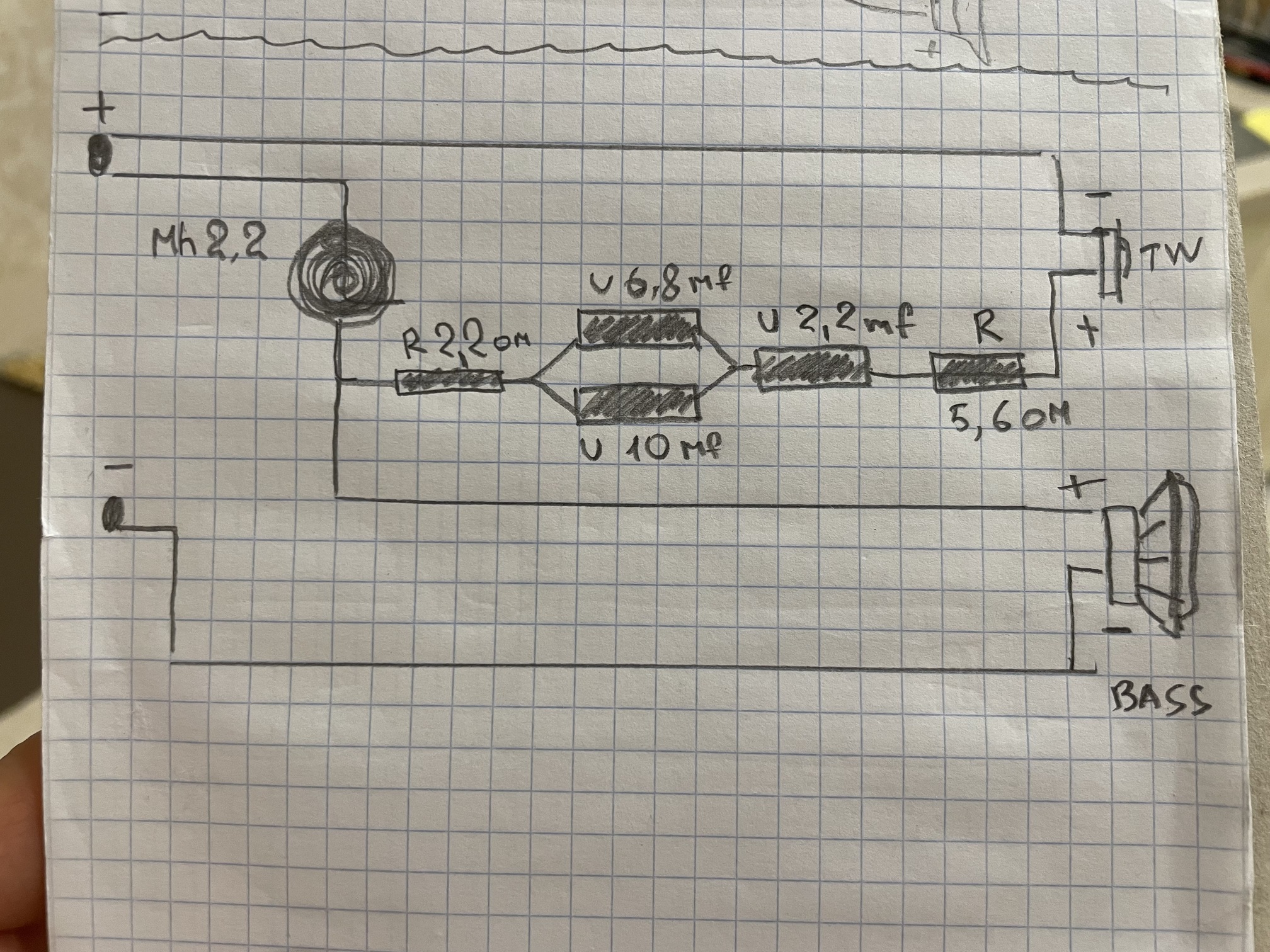

Зарисовал схему. Вроде все просто.
Но не могу понять смысла в последовательном подключении конденсаторов и резисторов. В этом есть какой-то смысл или так номиналы подбирали из того что были?
Проще было поставить один резистор и конденсатор.
Схема не верно нарисована!
Конденсаторы синие и чёрный клемник от люстры в топку!
Да это понятно.
Вроде все проверил.
Цепь твиттера на минус с катушки убрать.
В таком случае… Синие конденсаторы можно вообще убрать и резистор 5,6ом поставить вместо 2,2ом (если будет нехватка ВЧ ВЕРНУТЬ 2,2ом на место, а 5,6 убрать)
Припаять резистор надо на другой вывод катушки т.е. на вход плюс в АС
Лучше найти схему в интернете по моделям динамиков и заново собрать фильтр
Несколько “странная” схема. В таком включении суммарная ёмкость составляет 0.5мкФ, что маловероятно. Да и в принципе с вч в этом варианте будут “проблеммы”.
Рискну предположить, что изначально цепочка 2,2 Ом и 16.8 мкФ была частью НЧ фильтра 2 электрического порядка и подключалась на “-”, а 5.6 Ом и 2.2 мкФ - есть фильтр 1 электрического порядка твитера.
Так это не делается.
Суммарное 1,94 получается.

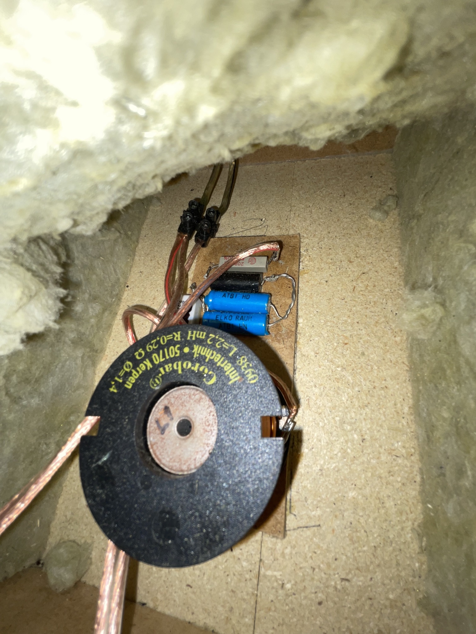

Я не увидел следов, что кто то переделывал фильтр. Эта фирменная акустика финская Chorus m-1.
Просто схема интересная. Как она вообще звучит. Но звучит весьма интересно.
Тоже не понятно зачем нужны электролиты, если суммарное значение 2 как и у пленочного конденсатора за ними.
вч мало?))
Да, темненькие, прикольные такие))
Точно! Спасибо за поправку.
Разучился считать))
Не просто интересная… сколько АС разобрал, но ни где подобного не видел
Притемнённый звук хоть и не вызывает вау-эффекта, но зато слушать его можно целыми днями напролёт и никакого утомления не возникает, хочется слушать и слушать :musical_score: :musical_note: :notes:

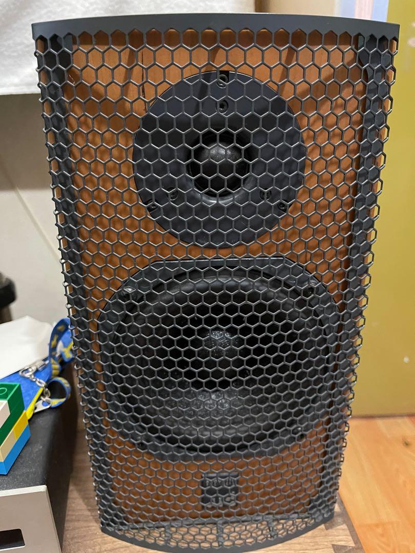

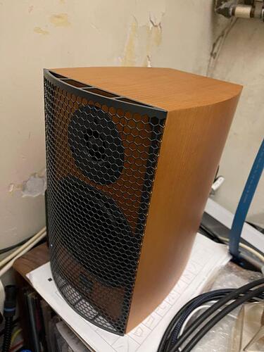

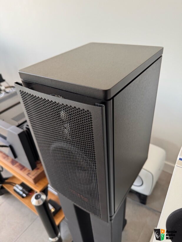

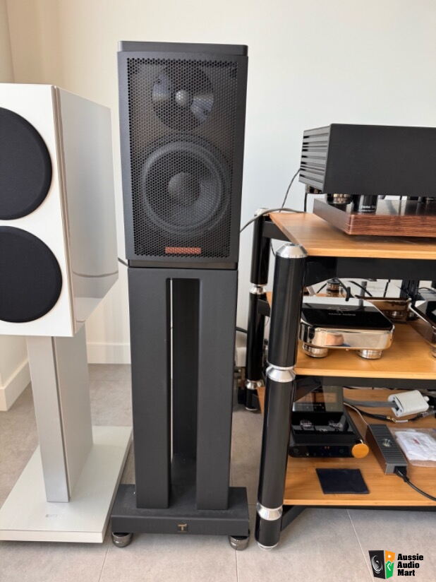

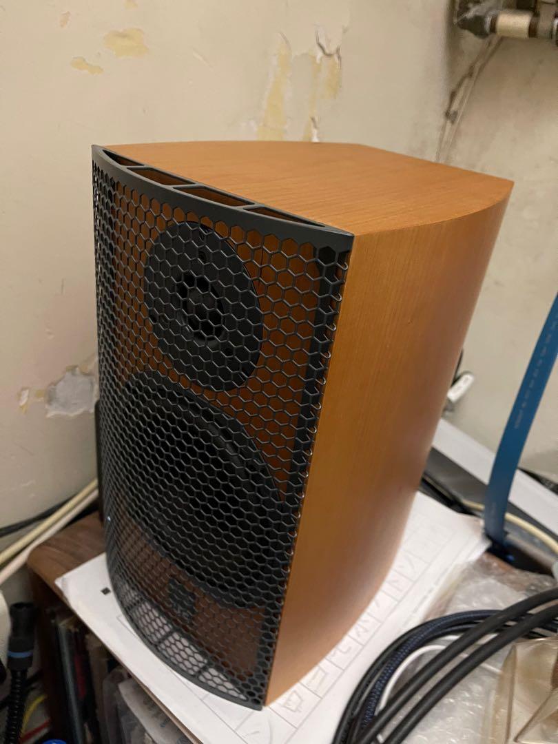

Господа, возник такой вопрос - кто-нибудь обзадачивался изготовлением/заказом металлических грилей для своих колонок, вроде как у ATC или Magico ?
Имхо так-то ненужная вещь, разве что дети или животные(?).
И относительно дорого две штуки. (относительно промышленных тиражей)
Простейший вариант – лазером нарезать порошком покрасить.
И желательно из немагнитного материала.
Что ещё увеличивает стоимость.
И вес.
Зато бонусом получится эдак от пары тысяч шестиугольничков :crazy_face:
Отслушивали одинаковые грили из магнитного и немагнитного металла?))
Например алюминий. ?..
Согласен, но…
Котейки :smiley_cat: Много котеек :smile_cat:
И уже были жертвы - проткнутый когтем купол пищалки в одном случае и практически разорванные в клочья диффузор и подвес мидбаса в другом. Всё непреднамеренно, в погоне друг за другом либо за какой-то летающей козявкой.
…да и дети не за горами скорее всего :roll_eyes:
7 штук - расширяюсь до многоканала )
Это понятно ) Интересны явки-пароли если кто-то уже делал ибо неохота потом заставлять переделывать по 5 раз если производитель накосячит… У меня в городе есть пара контор, которые лазерной резкой, гибом и порошковой покраской занимаются, но за подобное не хотят браться даже в промышленных масштабах :confused:
Это уже, честно говоря, пофиг - лишь бы выглядели как нравится, не звенели и с основной функцией справлялись :wink:
