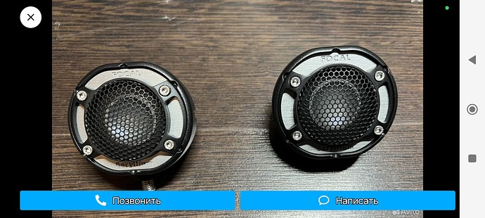

Сужу по корзинам для динамиков и фланцам ВЧ.
Топ, это литьё, из алюминиевых сплавов☝️Остальное, штамповка металла, пластик и пр накипь.

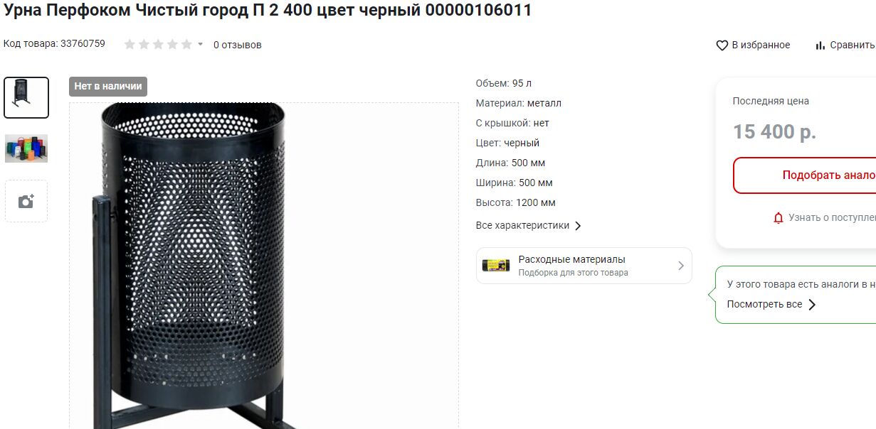

Я несколько лет назад озадачивался. Заказал на авито у каких то московских рукодельцев на 2 пары. Приехало кривое г…но. потом заказывал в Перфоком. Там все норм, но долго. Один из заказчиков тоже там заказывал (в подмосковном заводе), тоже без замечаний.

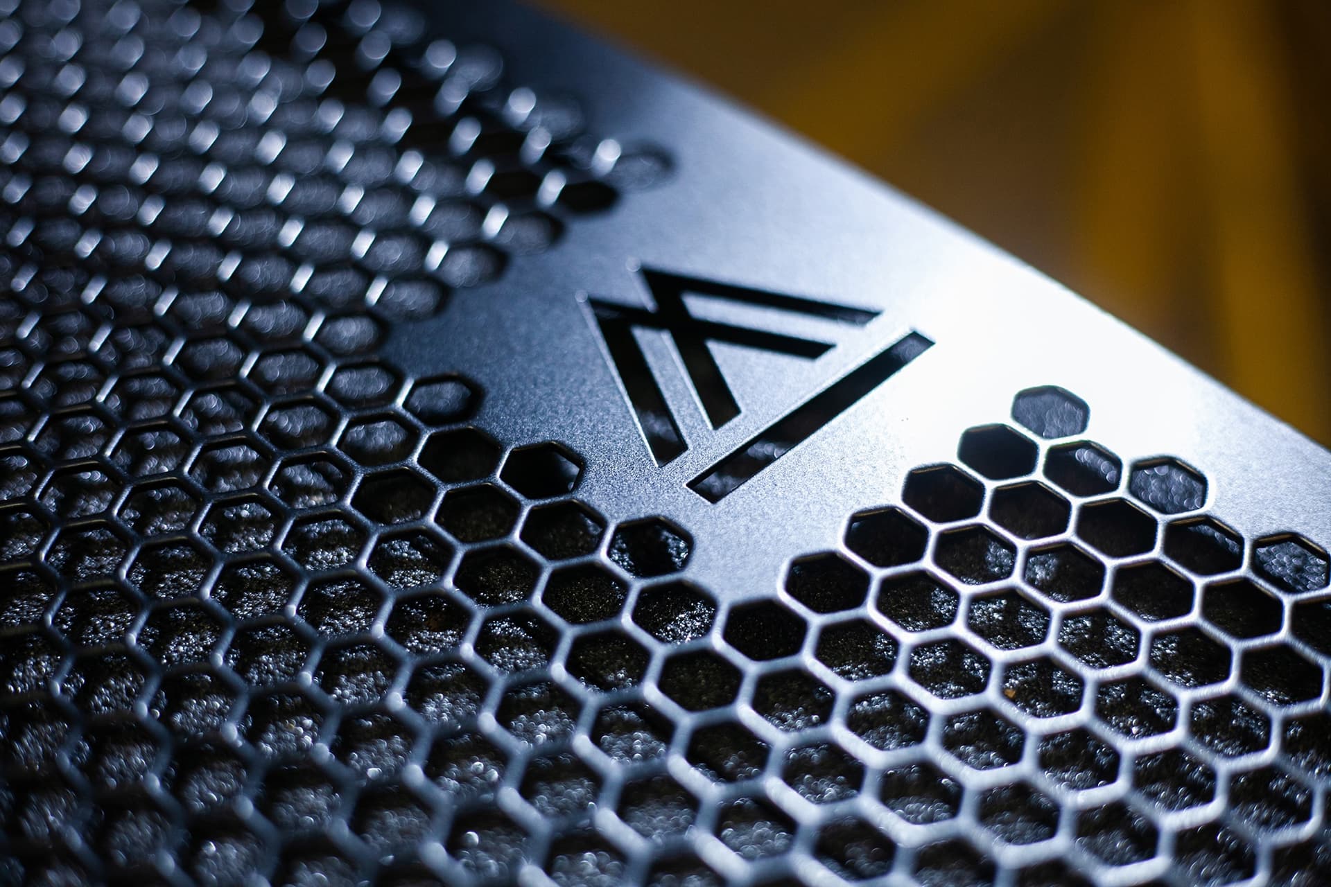

лазером не получится так тонко,поплавится.
Мы делали из вот этих заготовок. Есть и чуть покрупнее у них.

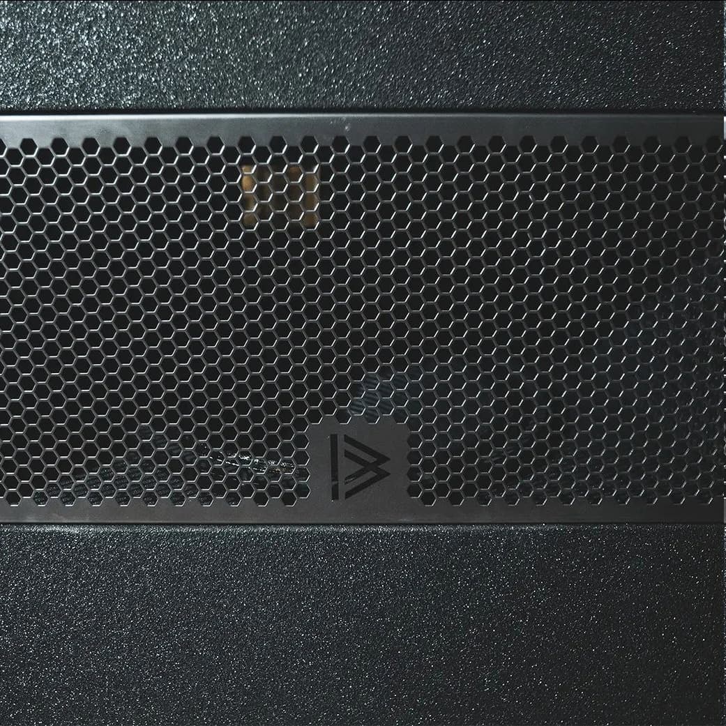

Надо именно как на фотках и готовые листы не годятся?
Файл есть? (+ чертежи котеек опционально))
Или хоть размеры ячеек\перегородок\изделий и толщина.
Например в Перфоком напишите.

запросто может поплавиться, ибо тонко

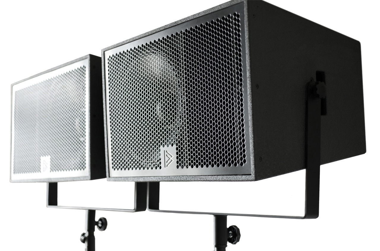

Да хочется кастом, чтоб перфорация только где надо и логотип свой или место под него…
Дааа… Жизнь без котэ и музыки бессмысленна :blush:
Такое я у себя точно не поставлю, как бы круто оно ни звучало - у меня при виде рупоров/дудок создаётся стойкое впечатление, будто вокалист орёт на меня в магафон :dizzy_face:
Да, хочется нечто вроде как на фото, ежели б устраивало из готового листа, то даже не спрашивал бы )
Файла пока нет, только приблизительный макет в голове, так что предметно спрашивать не о чем )))

Наткнулся в ВК на отечественного производителя проф. акустики “Волновод” - смотрю у них грили как раз сотовые и со своим логотипом… Надо поспрашивать, сами делают или где-то заказывают :thinking:

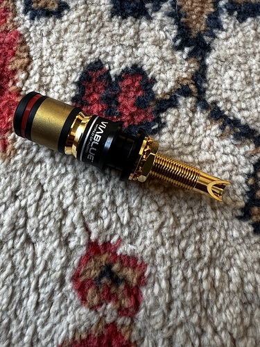

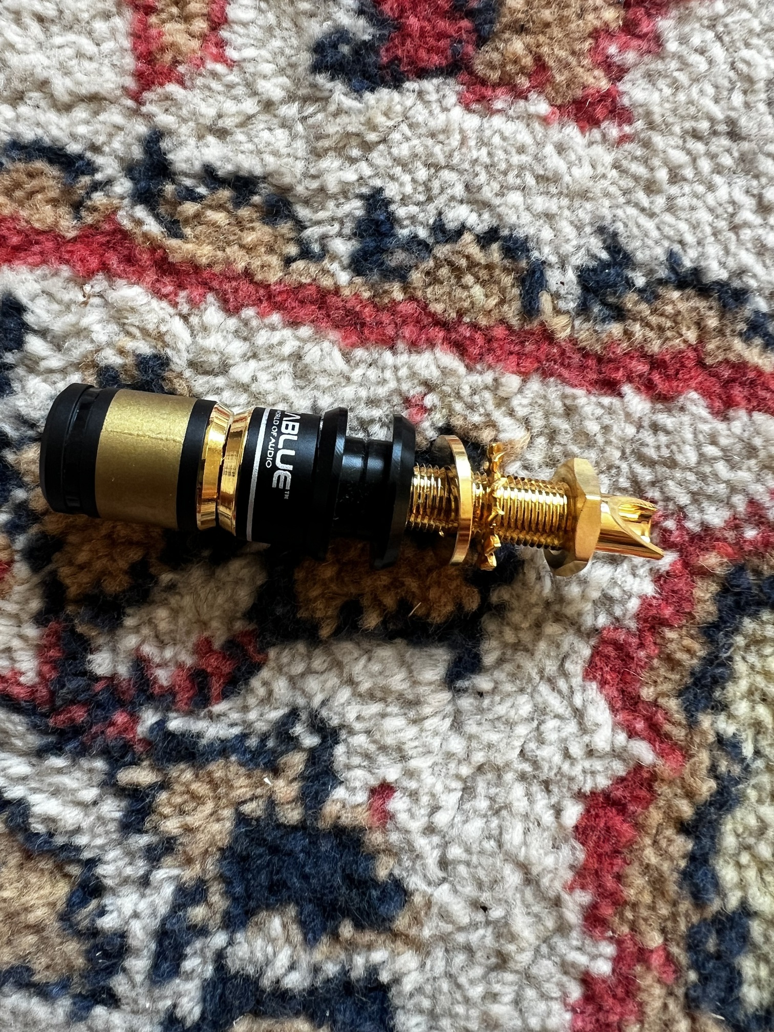

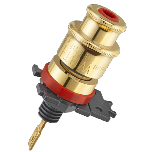

Ребят, такие разъемы под пайку?
Или можно без этого обойтись?
А винта с другой стороны резьбы нет?
Думаете зажать гайкой провод?
Нет.

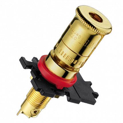

Просто под пайку идут обычно такие
А под зажим похожие на ваши
ec39e5493ad38c6be91434c926d65556
Я и подумал, может на другой стороне есть зажимной винт
Теперь понял о чем вы.
Такой гайки нет((
Не помешала бы
Этот разъём под пайку.
И нужен весьма мощный паяльник.
А внутри проточка есть?
Кабель получится разместить?
Можно было бы самому просверлить разъем и нарезать в нем резьбу под винт.
Если паять напрямую, то снимается ли пластик?
А если шайба, то ищите лепесток заземления или медная шайба для пайки.

Парни, спасибо. Всегда поможете :muscle:
Попробую способ Алексея, как раз затестирую свеже купленный quick 202.
Тк провод посеребренка а разьем я так понимаю медь, нужна ли кислота или еще что?
Ни в коем случае никакой кислоты или активных смываемых флюсов… обычной канифоли достаточно…
Паяльник реальной мощностью ватт 80 и более с массивным жалом, да и оловянно-свинцовый припой… безсвинцовый, хоть с серебром, хоть с золотом, качественно прогреть будет проблематично.
