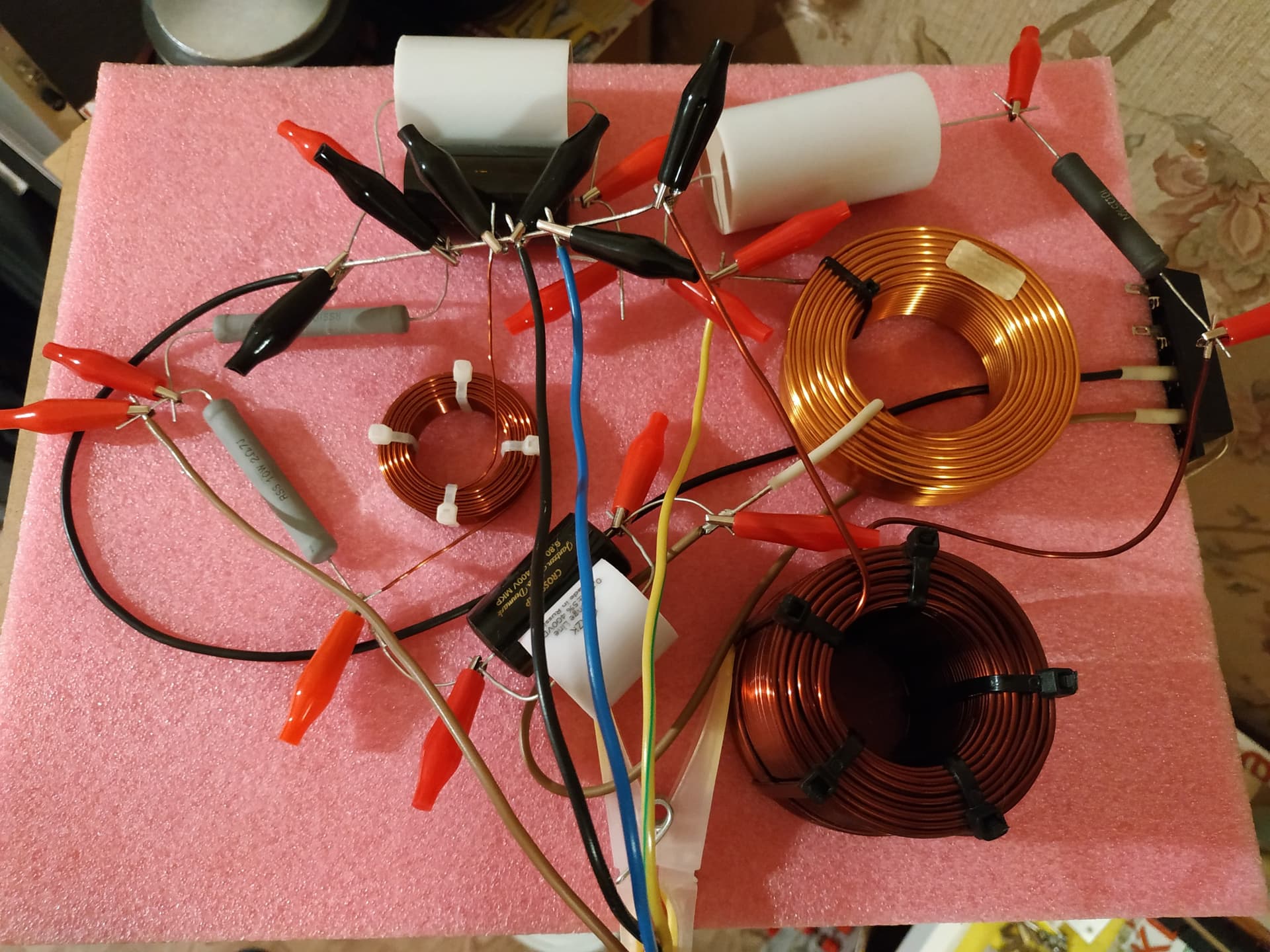

У меня было все проще,только замена динамиков…)))
Дмитрий, на какой частоте головы сшиваешь?
Классное решение, с зажимами для проводов! А, я, всё по старинке- “крокодилами”.
800-2200Гц
Назад вернуться, вообще бы плату макетную сделал. Не поверите, начинал с того, что снимал динамики , чтобы поменять кроссовер🤕
Хотя, если бы знал, что ждёт, и во сколько выльется… Не затеял бы это.
Есть смысл выкинуть ваги и клемники металлические под пайку.
В смысле? Это макет же, набор деталей. Окончательное оформление зависит от выбора размещения кросса.
Лучше так и сделать
Хехе, знакомо :laughing:
Пересобрать более компактно в отдельной красивой коробочке и хоть на пол за колонкой кинуть, хоть сзади повесить :wink:
На НЧ можно на железе оставлять, особого смысла в воздушной там нет.
Тоже так делаю, зажимы забросил ибо крокодилы быстрее и удобнее :blush:
Крокодилья ферма
Мне так нельзя, растопчут. Или сам.
Собираю макетик, вешаю, слушаю какое то время, или сразу нафиг…
А что за резисторы?
Серые - обычные Jantzen MOX, чёрный - Audiocore
Audiocore есть немножко. Хорошие резисторы?
