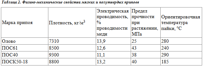

Основное предназначение пайки, закрепить контакт а не создать его, проводимость лучшего припоя 14% от проводимости меди.
Т. е, вы хотите сказать, если я возьму 18650, на 4.2В, припаяю к нему 2 провода, то с одной пайки 14% и с другой, будет 28%.
Т.е напряжение и ток, просядут на 28%?
Чего проводимость, попугаев?
Понятно почему усилители так греются. Такие потери, практически как у проволоки используемой для изготовления резисторов.

Вот такие таблицы и вводят людей в заблуждения.
После такого, неудивительно, что люди слышат предохранители, припои, разъёмы, бескислрводную медь и пр.
а что в ней “заблуждительного”)))

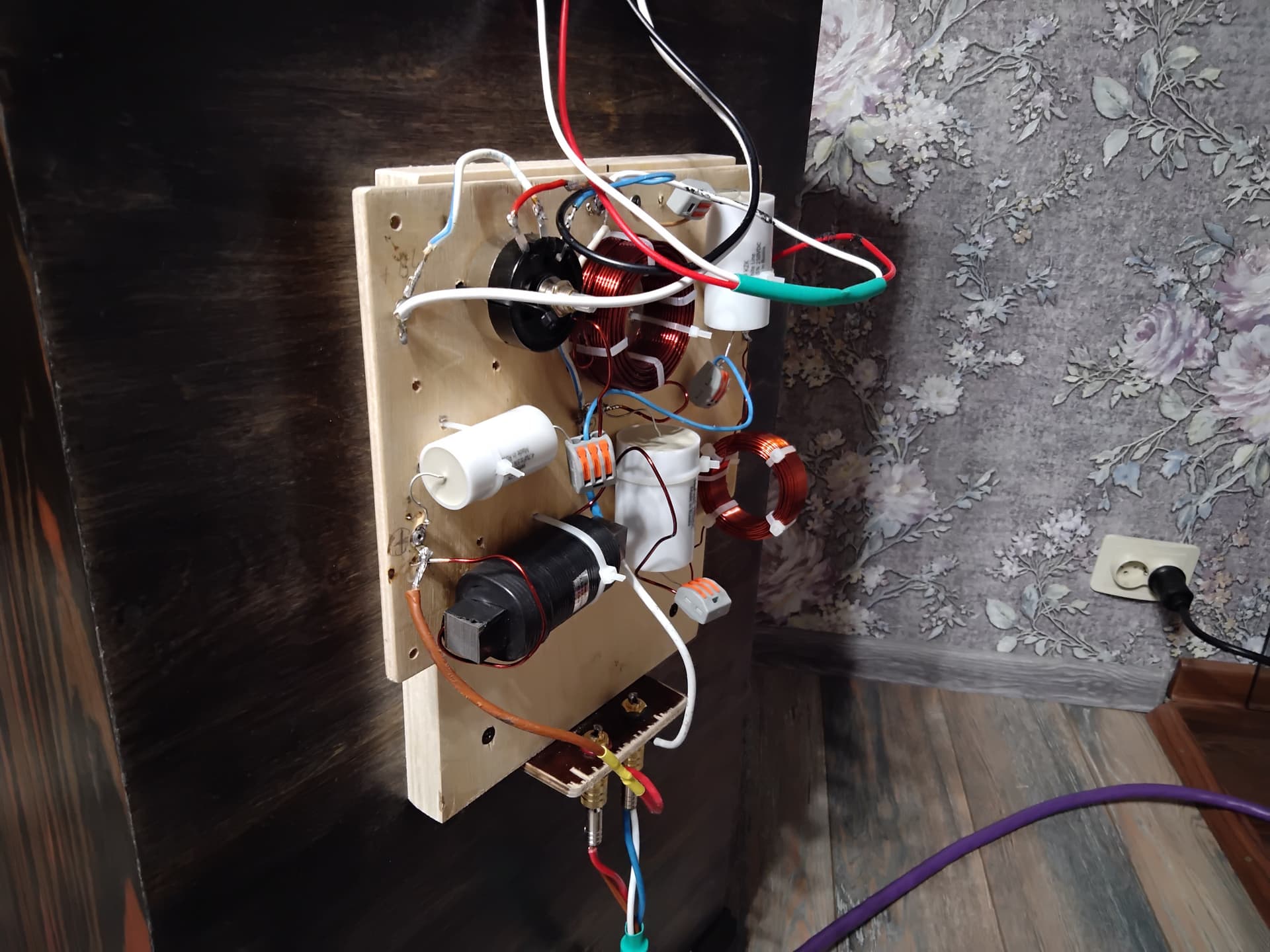

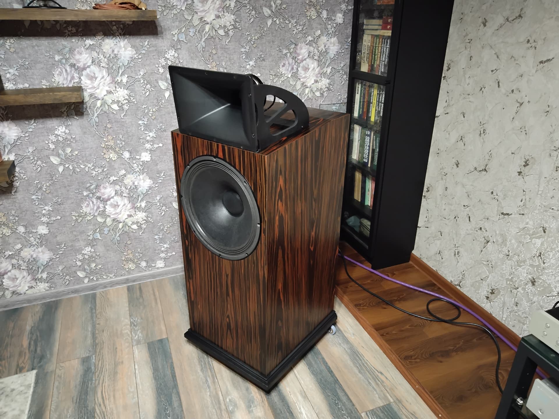

Наконец закончил проект:
Остались вопросы по кроссоверу…
Изначально хотел делать выносной, и не один, а два, или три, с возможностью быстрой замены.
Теперь начинаю передумывать🥺
Устал, если честно, а это постоянное рукосуйство.
Плюс установки снаружи, возможность подключения внешнего цифрокросса.
Или уже убрать его нафиг? С глаз долой.
Детальки правильно разместил?
Есть смысл катушку с сердечником на воздушную заменить?
Чуть позже выложу измерения в профильной теме, тоже есть вопросы.
