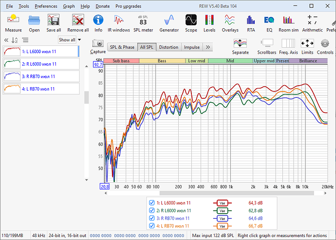

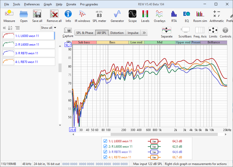

Почему такая разница Л6000? (пардон, вопросом на вопрос))
При этом РБ70 достаточно похожи.
Исключены ли недоисправности усиления? И как все это стояло?
Зато у правых сходные искажения независимо от модели.
Выходит, что не исключены.

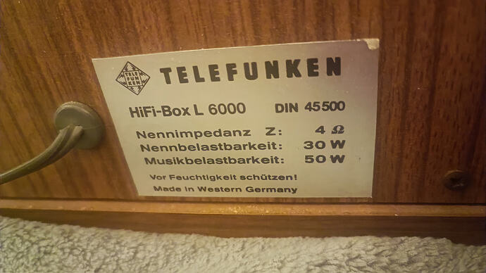

Ретро двулентови тонколони Telefunken L6000. С добър външен вид и чудесно функциониращи. Габаритни размери: височина 47,5cm , ширина 27cm, дълбочина 19cm. Тонколоните са затворен обем с 7″ мидбасови високоговорители.

Полагая действительно разную слышимую басовитость и достаточно исправные измерения – можно поискать физическую причину слышимой разницы, нЕ изображенную на ачхе. Не искать тоже можно и даже проще.
А явные простые ачховые разницы и не особо интересно обсуждать.

телефункены Л6000 и РБ70 у Алексея
С добър външен вид и чудесно функциониращи!
Да, вот эти:

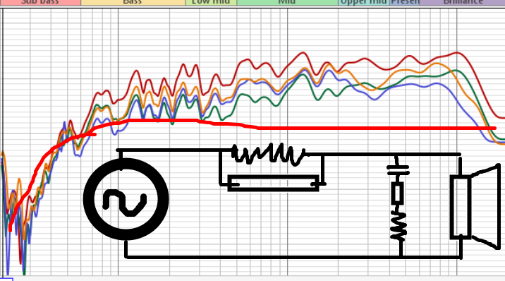

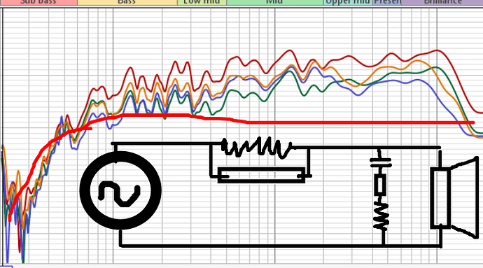

Судя по ачхе, там голяк. Ну или какая режекция на горб, если горб есть, конечно.
Но катушка маловата, судя по графику. Придется осаживать чуйку до полки. Минус 10дБ, считай.
Иначе никак, только добавлять полосу снизу. Оформлением никак не родить из воздуха давление.
