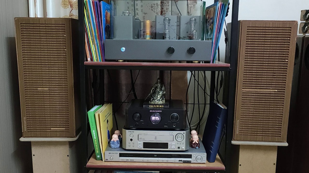

Ну вот, например, запись. Бас есть же. Но у стены стоят, правда. Может и моя проблема в том, что метр от стены? Но другие, ведь, играют?

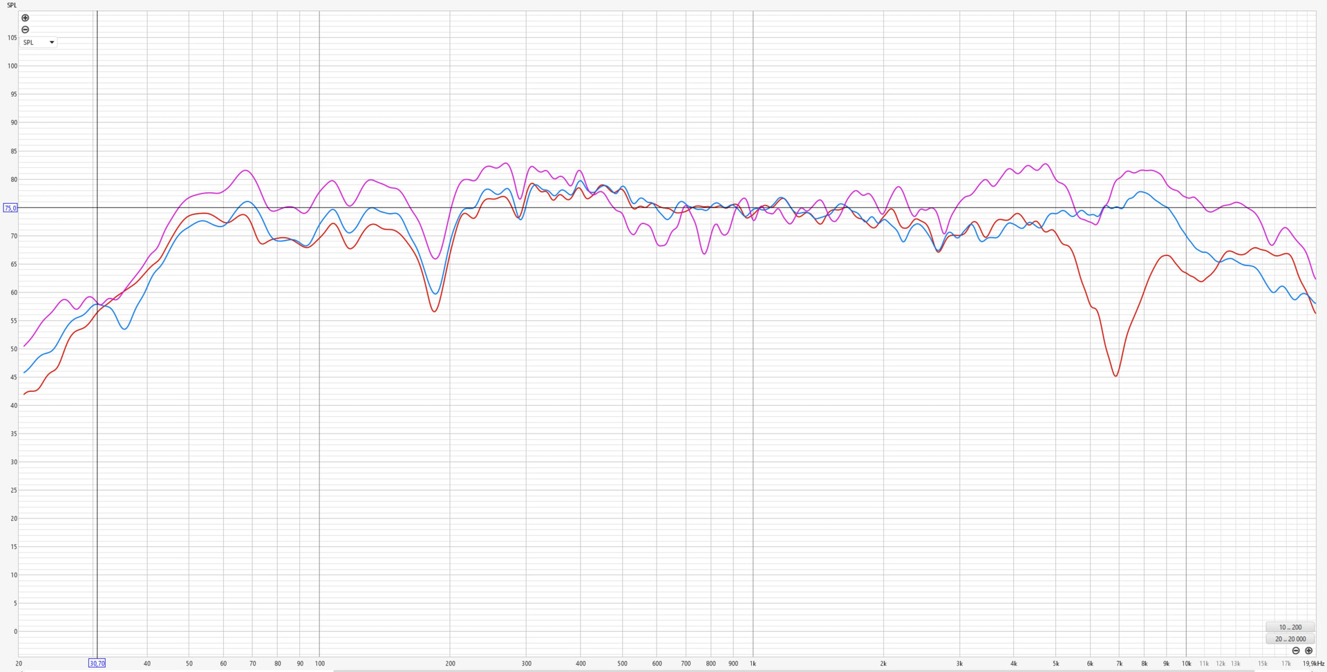

Пытаюсь настроить трехполосную АС. Был провал АЧХ в районе 7 кГц. Перевернул полярность твитеров, провал ушел, но звук стал зажатый на СЧ. Что-то не то совсем. Думаю может надо было перевернуть полярность СЧ динамиков, а ВЧ оставить? Как убедиться в правильной полярности всех динамиков в трехполосной АС?
Красным АЧХ до, синим после переполюсовки твитеров.
А что колонка гундосая вам не слышно? На фоне этого все диапазоны будут казаться странными.
Если верить измерениям.
И полярность не вы перевернули, а я указал на ошибку. Ещё вы говорили, что у вас микрофон не измерительный. В этом случае лучше ничего не изменять, т.к. наши уши адаптируются, плюс влияние комнаты. Завал после 8кГц требует уточнения: он есть, или это микрофон. Такое не может быть не слышным. Цена деления 5дБ между жирными линиями?

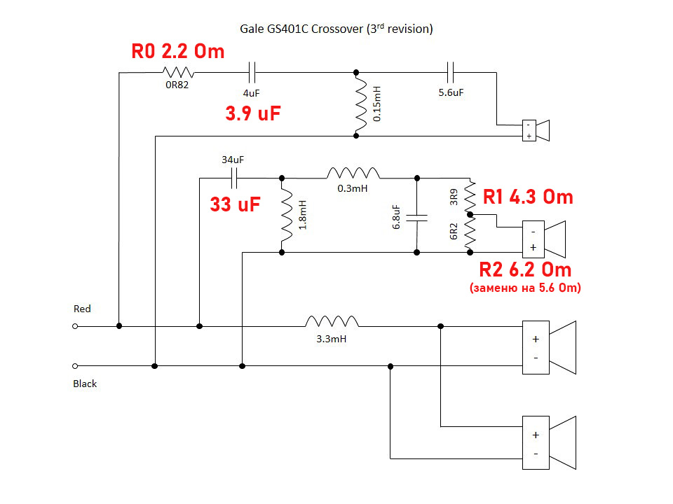

Срисуйте точную схему с того, что есть сейчас. Вы показывали чужую, там на СЧ идёт 40мкФ, а на НЧ первый порядок, обе полосы играют вместе несколько октав в этом случае. Типичный “винтажный” грязный звук, так делали ширпотреб в 90 годах. Зато малое убегание фазы, АС должна быть живая и “быстрая” — это так?
Пик на СЧ уберется правильным номиналом резистора в делителе, пока поставил что было в наличии. Вы указали на ошибку, я перевернул, все правильно. Микрофон UMIK-1 едет ко мне, потом перемеряю с ним. Цена деления по вертикали 5 Дб. На слух звук неправильный сейчас, не могу так слушать. Не живая и не быстрая акустика сейчас.
Схема моя такая как эта точно. Красным указал номиналы, которые стоят у меня.
Кстати, обратил внимание, что на обеих схемах СЧ и ВЧ подключены плюсом к минусу. Может я как раз и напутал при сборке, подключая плюс к плюсу! Попробую переполюсовать СЧ динамики. На нижней схеме только ошибка - конденсатор 7 uF должен быть с другой стороны катушки сразу после делителя, как на схеме выше.
Нет, сч не надо, нч пробуйте перевернуть, по вычитанию поймёте насколько диапазон перекрыт.
СЧ и ВЧ мне проще перепаять. Сначала СЧ попробую, затем ВЧ и посмотрим на разницу.
Перевернул СЧ. ВЧ тоже перевернут. Вот АЧХ, похоже так и должно быть. Сглаживание 1/12.
Красная до переворачивания СЧ и ВЧ. Синяя перевернут ВЧ. Фиолетовая перевернуты СЧ и ВЧ.
Для сравнения график производителя.
Сшивка сч и нч ни к черту.
Денис, мне вот любопытно очень, а как вы это поняли по графику? Из-за провала в районе 200Гц?
Я вам ранее говорил, что это отражение от пола, а вы согласились и подтвердили, так что нет, не из-за этого провала.
Это область совместной работы НЧ и СЧ, судя по реакции на переполюсовку

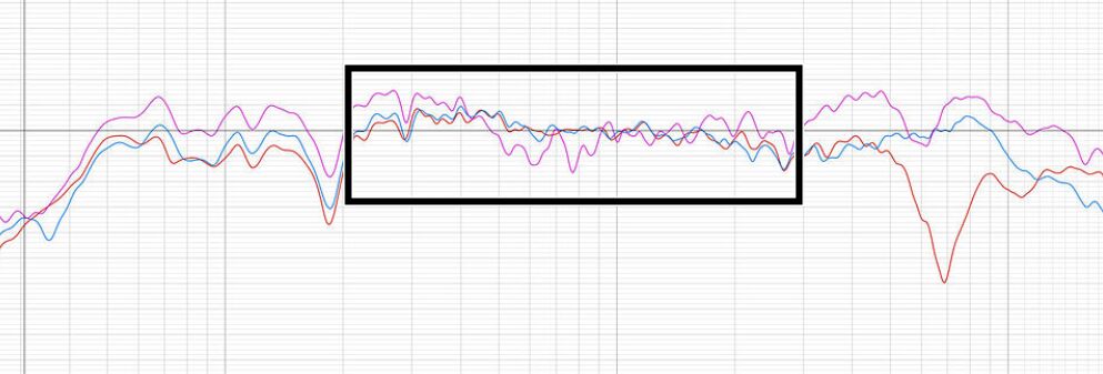

Ну вот эт задача конешно, абсолютно нетривиальная)). Искажения – свойство правого канала? И таки почему одна 6000 тише другой?
При одинакой ачхе колонок и одинаком расположении их и приемника ачхи в мп тоже должны быть одинакими.
Ну да, когда усилитель ламповый, да ещё и из китайского подвала, много чего может пойти не так.
Похоже на то.
Погрешность ручного измерения? Но тут трудно накосячить вроде - микрофон неподвижен, колонка ровняется по краю стола - расстояние получается всегда одинаковое :person_shrugging:
На слух они разные.
