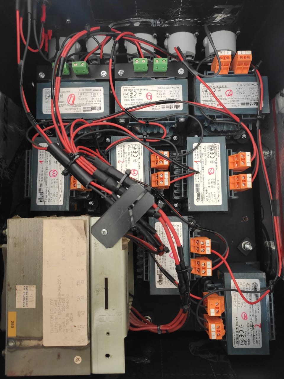

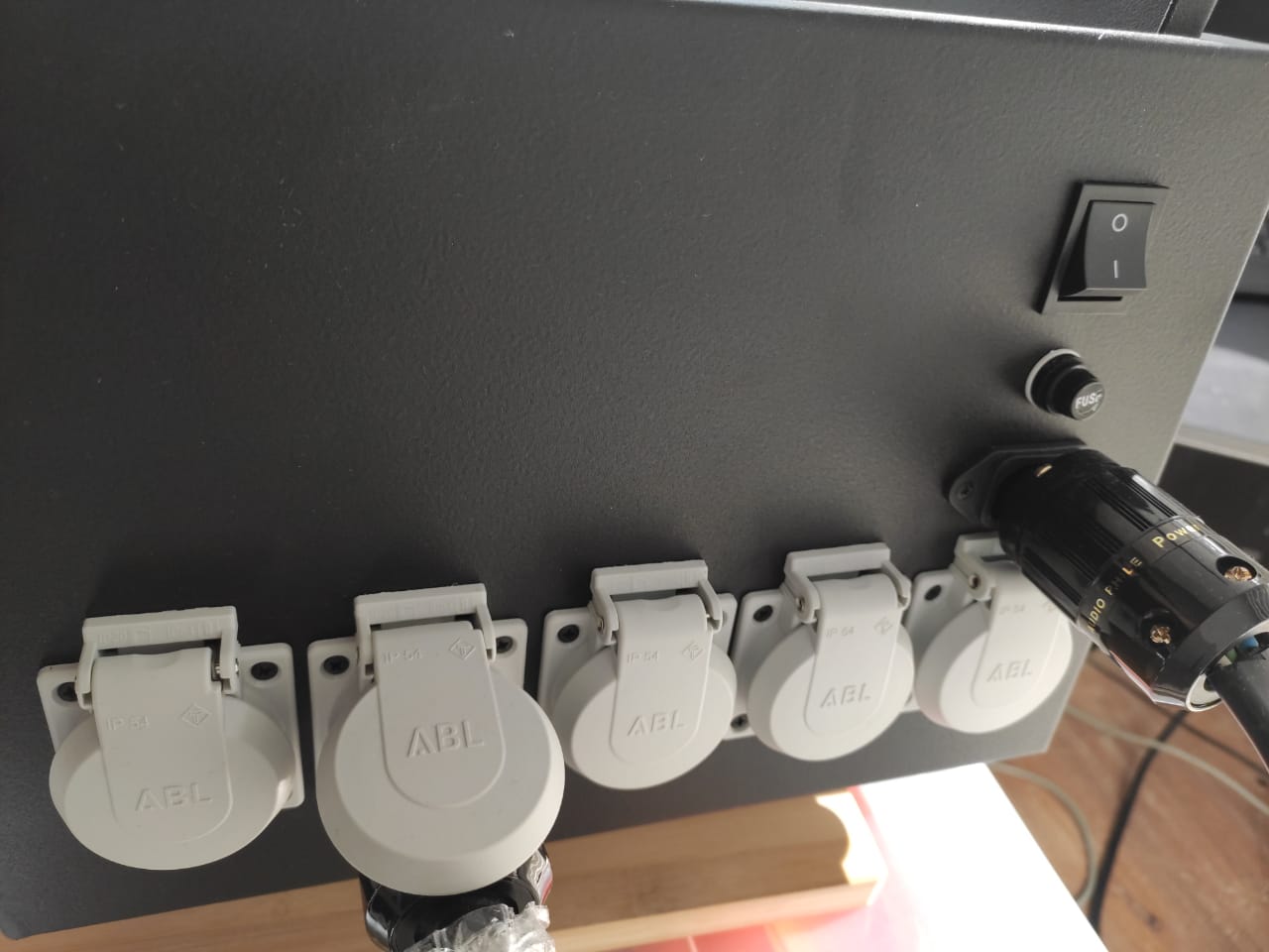

Теперь на всю слаботочку в стойке вот такой “бегемот” от Игоря @GARRI
На входе РТ на 500 VA с последующим разделением на четыре канала РТ на 100 VA в СБП.

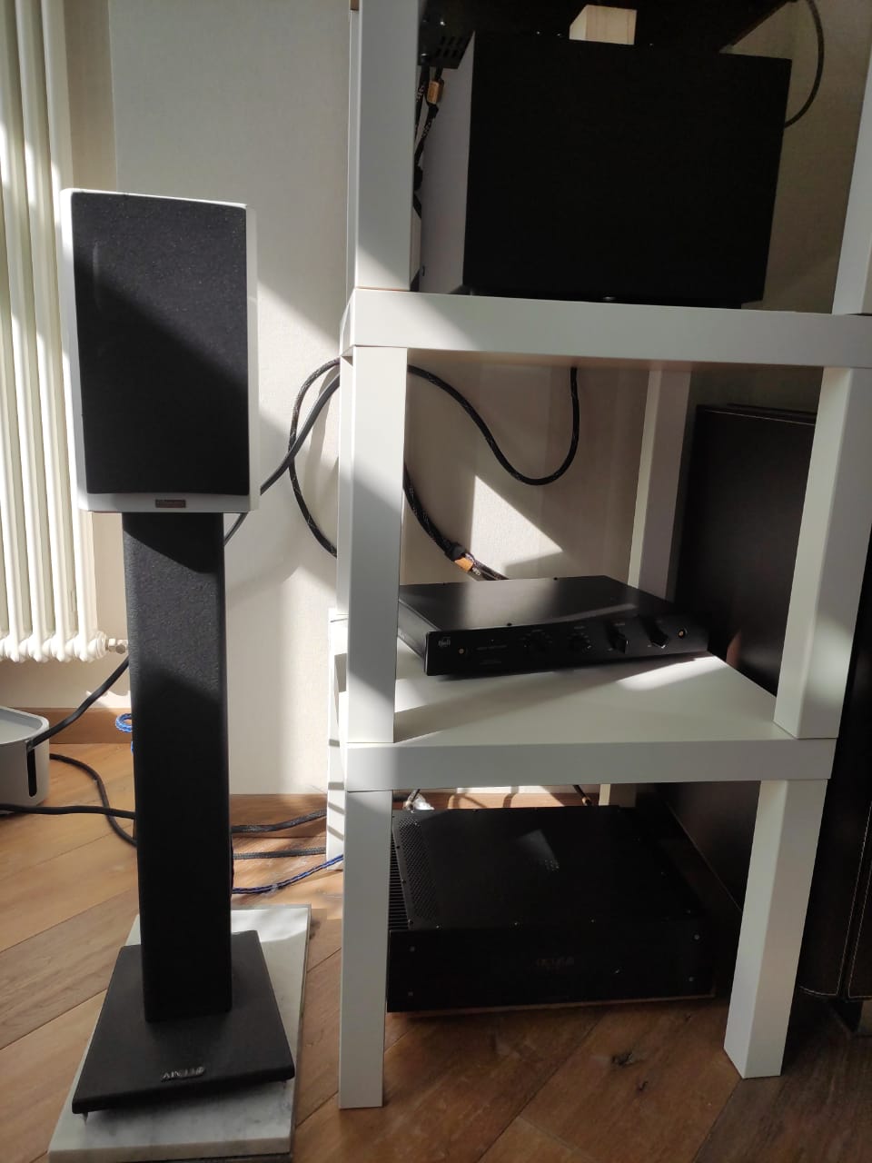

Да, не судите строго за стойку, длина межблоков не даёт пока всё расставить по уму, а ножки у Лакк-ов всё никак не подпилю.
Разделительный трансформатор для разделительных трансформаторов для понижающих трансформаторов? :thinking:
Выходит так.
На выходе 4х220В.
В ветке Михаила @E320 можно проследить эволюцию осознания модели и, что главное, опыта практической реализации. Игорь @GARRI воплотил в жизнь компактную версию…

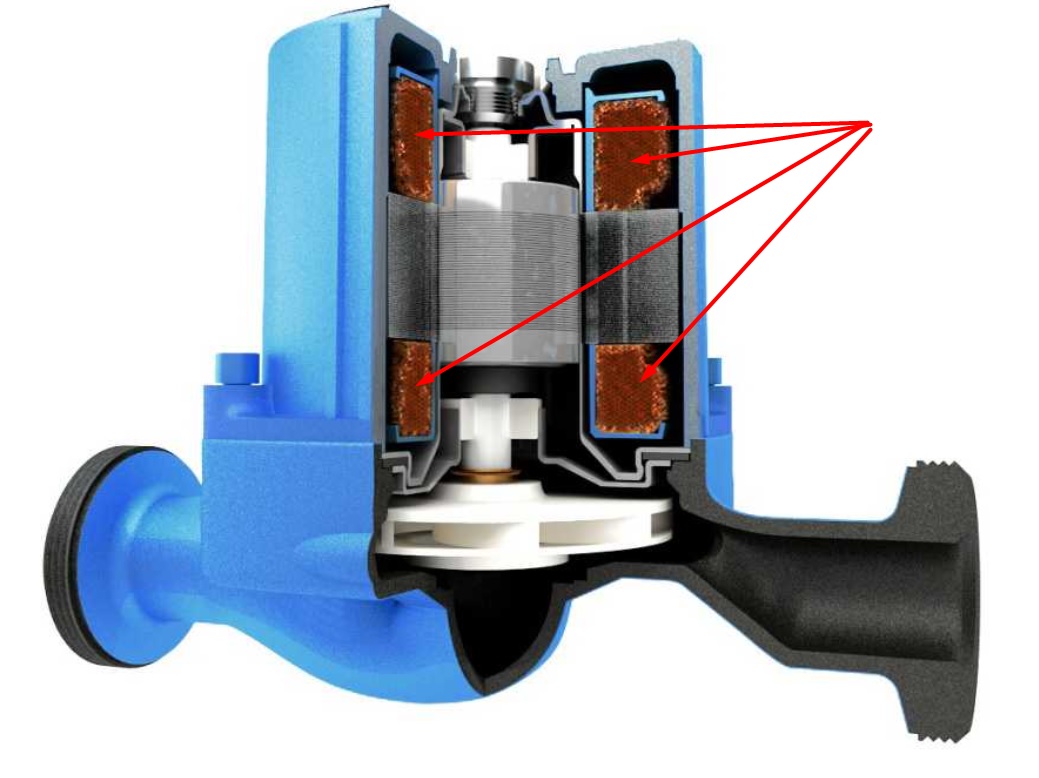

ну это как посмотреть. Для модуля управления, да, там импульсый БП и ему синусоида не сильно нужна. Однако насосы плохую синусоиду не любят - будут подгуживать и греться. Там же тоже обмотки прилично намотано

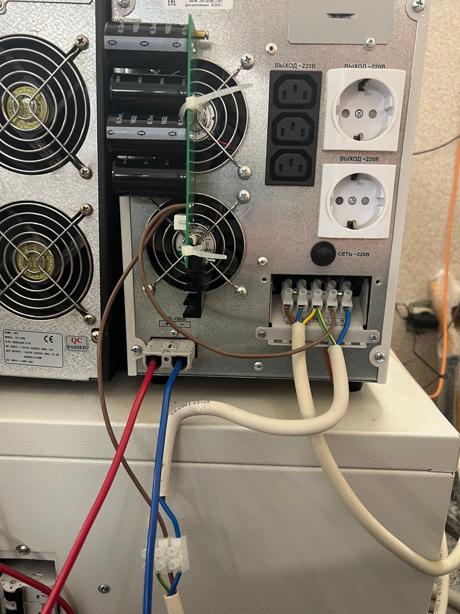

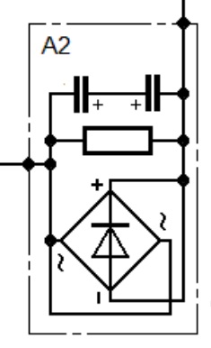

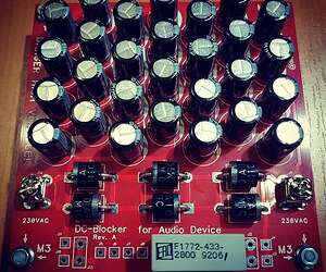

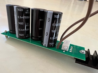

В общем, отыскал я радиолюбителя, который делает сетевые фильтры и, вроде бы, их хвалят. Купил у него подешевке (за 1 т.р.) вот такой фильтр
Немного насторожило, что он беспокоился на счет нагрева диодного моста. В моём понимании через него ток в нормальных условиях вообще не должен течь.
Приколхозил его к своему ИБП под вентиляторы (не дай бог перегреется :slight_smile: )
провод через него 1,5 мм2. В фильтре дорожки 70 мкм по 6мм шириной.
Замерил падение напряжения на холостом ходу - 0,2 В. Замерил под нагрузкой - 0,3 В

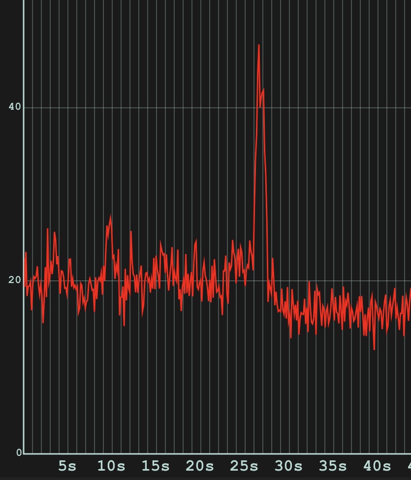

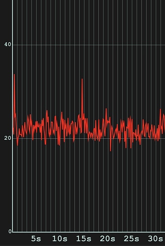

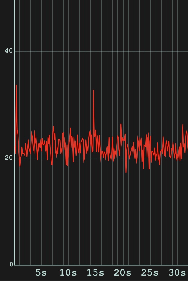

Проверил гудёж. Да уменьшился, но до уровня “без ИБП” не довел. “Замерил” гудёж iPhon’ом с расстояния 5 см от трансформатора. Тут слева “пила” - с фильтром; справа - без ИБП (напрямую)
после пробовал отключать фильтр - транс слышен заметно громче, но по графику iPhone этого особо не скажешь (черт его знает, как там микрофон настроен - для голоса же можно всё что ниже 80 Гц спокойно отсекать). Вот

Электролиты большой емкости неплохие такие фильтры СВЧ, а уж, 2 шт последовательно, так тем более.
я так понимаю, что это связано с этим?
Паразитная индуктивность приводит к тому, что у конденсаторы имеют электрический резонанс, иногда — в пределах слышимого диапазона частот.
У больших электролитических конденсаторов частоты электрического резонанса обычно находятся в пределах звукового диапазона. У небольших конденсаторов частоты электрического резонанса могут превышать 1 МГц. Для увеличения частоты электрического резонанса для заданной емкости следует уменьшить ESL — последовательную индуктивность.
значит ли это, что сборки из мелких конденсаторов
будут “плохими” фильтрами СВЧ и лучше обеспечивать пиковые токи?
Что бы получить резонанс в звуковом диапазоне должен быть колебательный контур с огромной индуктивностью, в конденсаторах такой нет.
