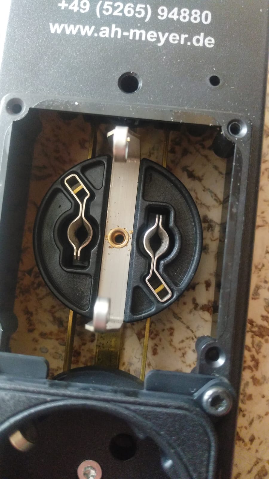

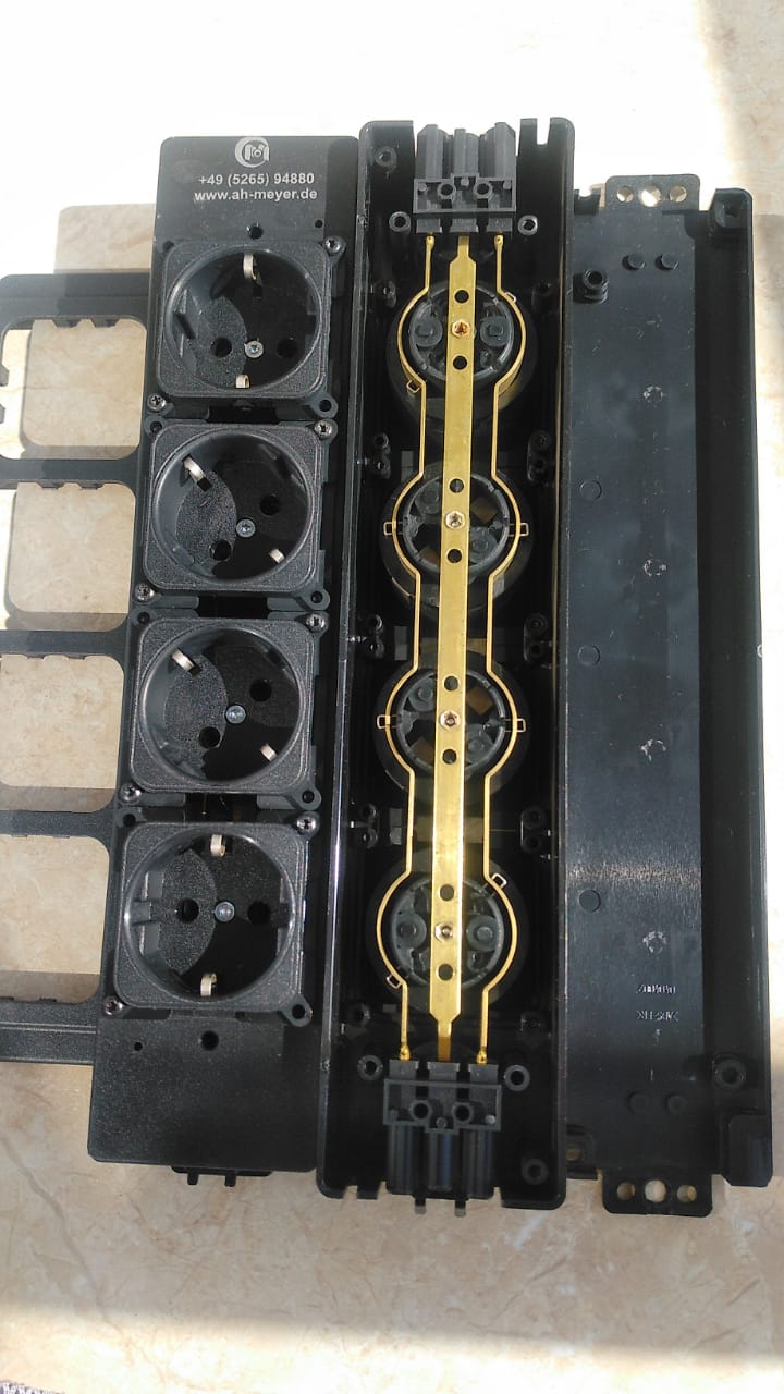

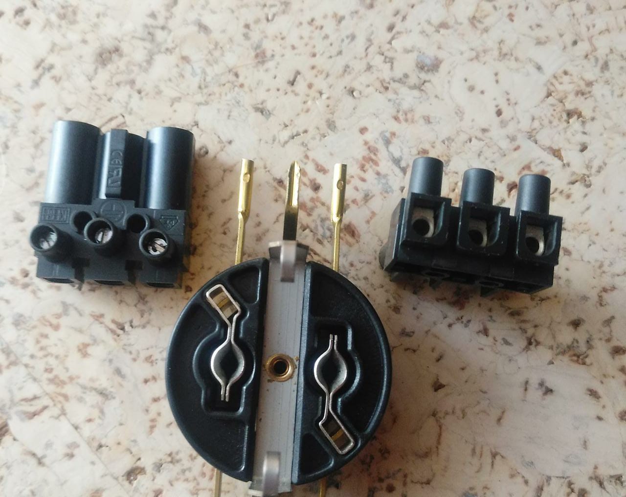

Переноска на разъмах GST от ah-meyer (Германия)
К сожалению контактная часть магнитится.
Однако, не смотря на это звук достойный.
Туда легко вставить инлет, вместо GST разъема, и подключить напрямую к шинкам.
Либо же, с одного конца вынимается GST, одевается на кабель и подключается в другой конец… :+1:

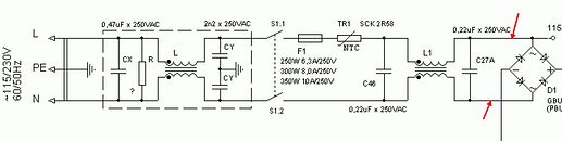

Коллеги, правильно ли я понимаю, что на этой части схемы от БП компа EMI фильтр заканчивается там, где указал стрелками?
Предохер и термистор, наверное, лучше убрать?
А вообще, есть ли смысл ставить такой фильтр перед ЛБП?
Похоже что так.
Y конденсаторы вещь не однозначная.
А вообще это не только от схемы зависит, но и от качества деталей.
Я их откусываю. )

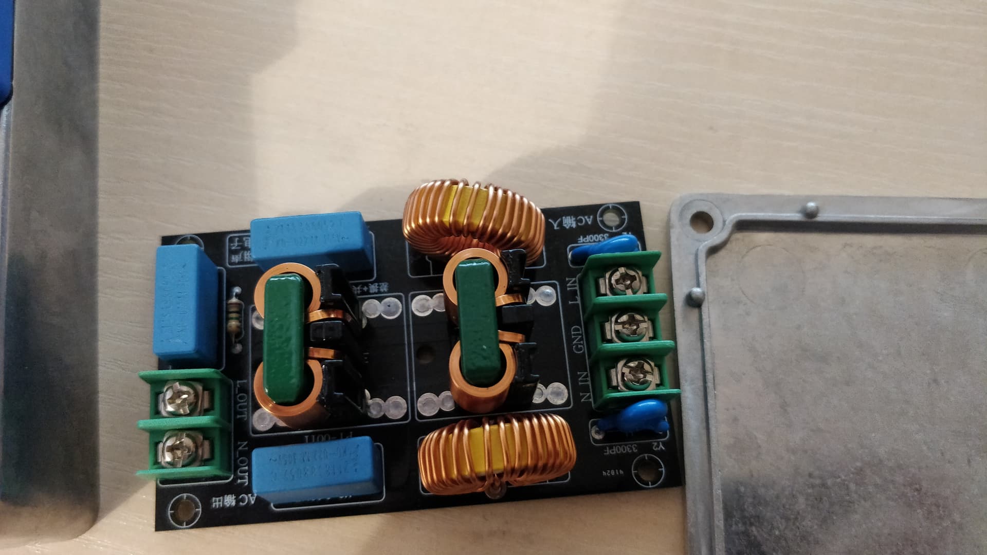

Решил запитать системный блок и монитор от отдельного сетевого фильтра чтоб не засорять сеть помехами.
В готовых бытовых фильтрах даже дорогих внутри все печально, а все что фор аудио непомерных денег стоит. Выбор очевиден - собираем под свои нужды!
Плата с Али, немного комплектующих с местных магазинов и готово !)

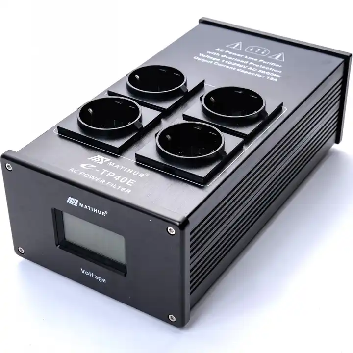

Смотри, что есть на AliExpress! MATIHUR e-TP40E фильтр питания переменного тока с функцией подачи шума, очиститель питания, защита от перенапряжений с розетками европейского стандарта
А так, под видео думаю пойдет.
Конечно, я видел матихуры, но…

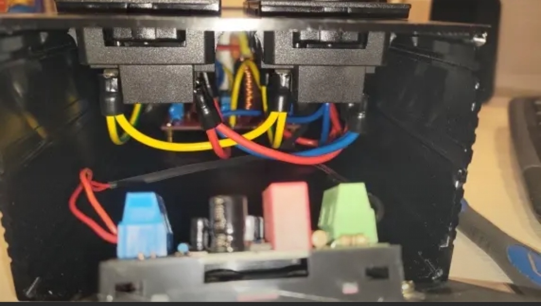

Надо смотреть на плату фильтрации, обычно она там для галочки.
Всё, что было. В отзывах. Отзывы хорошие. Золото, 4 квадрата, короч доработанный матихур.
