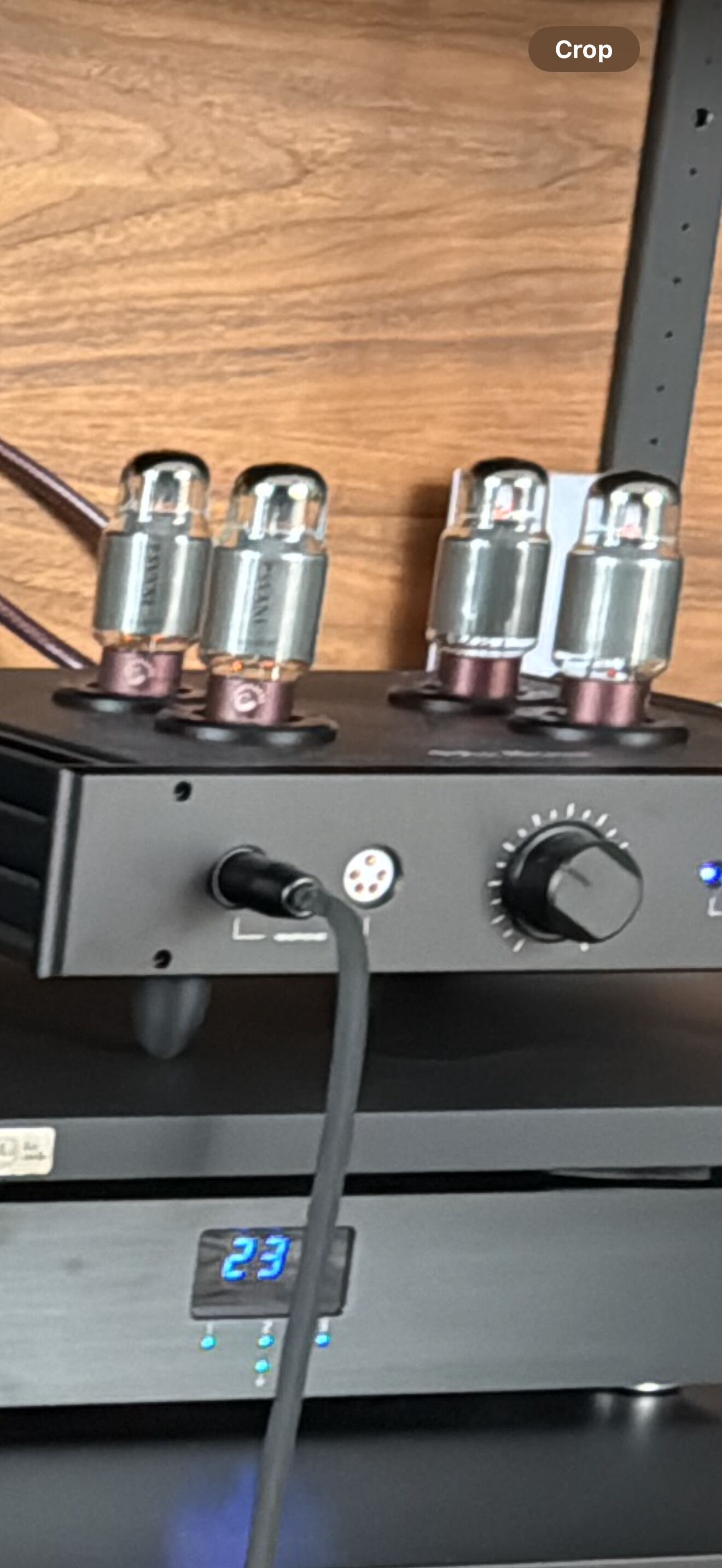

Вот такие 6СА7
Я взял 2 мастера на 6.3А и 2 по 500mA purple. По лампам самыми лучшими для меня оказались EL34 Svetlana Winged C. psvane показались детальненькими, но без мясца и суховаты.
Да, спасибо! Возьму Светлану тоже попробую. А какой силовой используете с BHSE? Подбираю подбираю, все никак.
Странно, но эти лампы дали в моем тракте (ФлюксЛаб + 009С) именно нехватающих НЧ.
И планирую этот прогретый квартет поставить в BH от Helium (еще в производстве).
Еще прикупил PSVANE Art 6CA7-T3 на пробу.

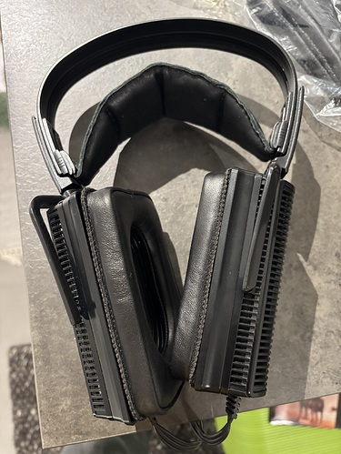

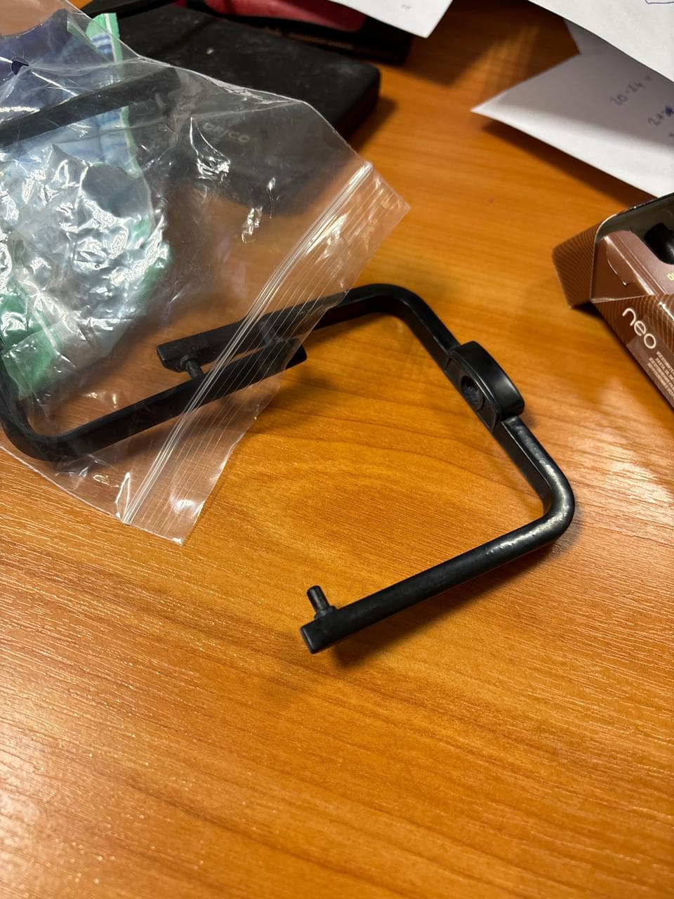

cделали мне дужки новые - лучше стрых )
Где заказывали если не скерет?
это так скажем мой “проект”, через меня если нужно
Напишите в лс пожалуйста (у меня нет прав), обсудим.
Наконец- то из франкенштейнов получились наушники)

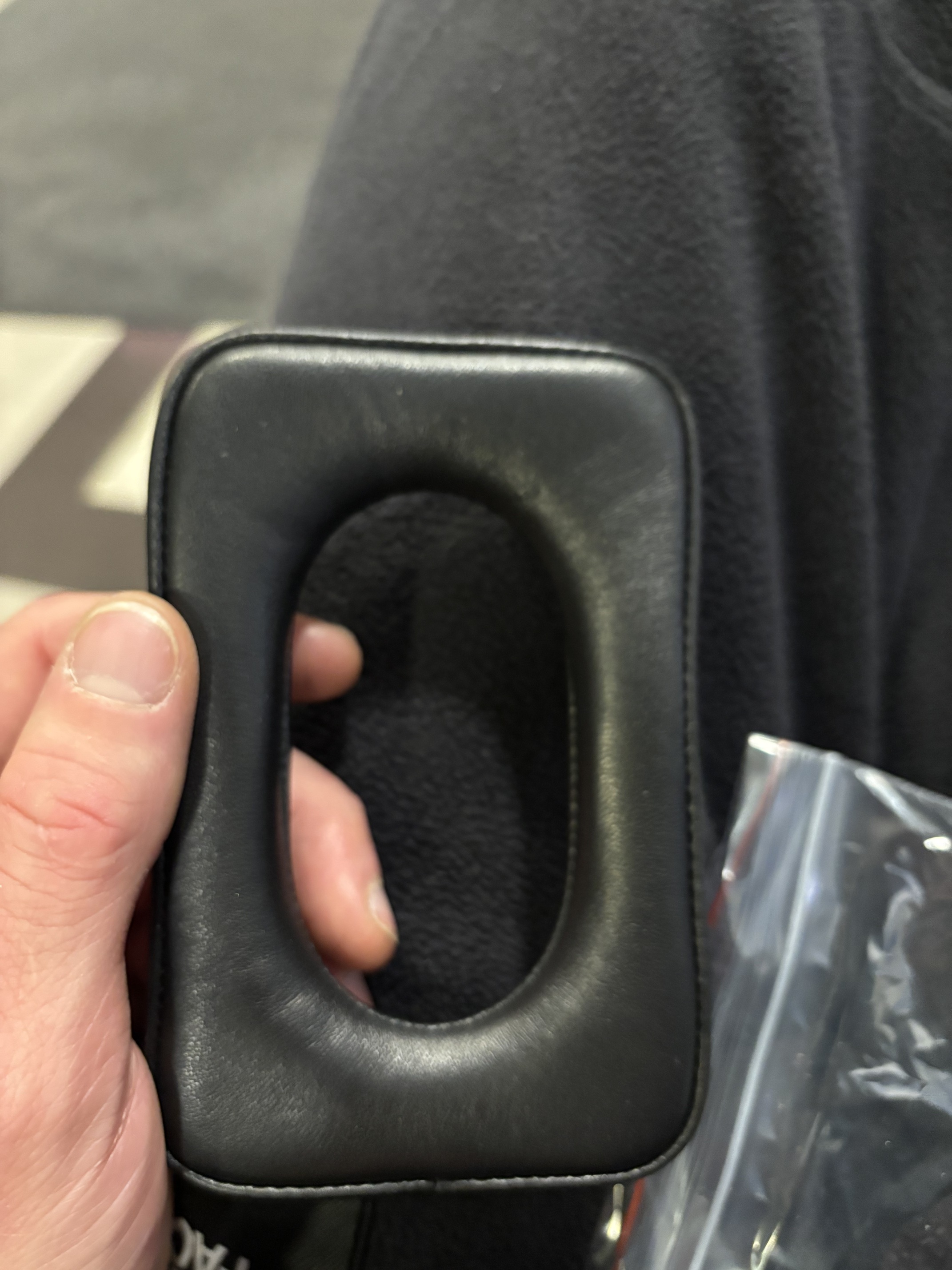

Пришли амбы с али - посоветовал один великий человек, хотя до этого я был категорически против. Супер качество, на много лучше стоковых.
Итого полный модинг включает: замену стоковых амб, оголовья и вилок.
Ну со стокоыми амбами и вилками конечно можно жить, пока не расыпались
ЗдОрово получилось!
А приклеиваются эти амбы на родные “сопли”? Можно ссылочку на товар

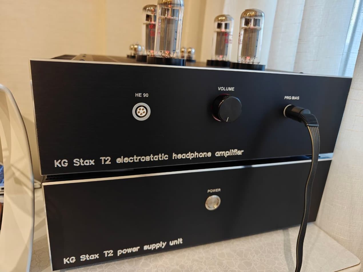

Василь (Helium) собрал Т2 по моему заказу, за что ему большущее спасибо! Еще несколько дней для тестов и 1 марта планирую забрать. Если интересно, могу скопировать сюда фото финальной части сборки. Тот Т2, который сейчас у меня был собран по заказу другого человека. Новый немного отличается, есть разъем под Орфеи (HE 90). Потом напишу что по звуку. Схемотехника та же, отличается только РГ и питание выведено двумя кабелями вместо одного.

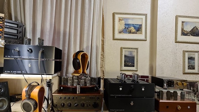

Сегодня подключил второй Т2. Звук - супер! Василю еще раз огромное спасибо! Есть определенная поправка на лампы - у первого Т2 стоит винтаж Сильвания (4+4), у нового - чешская Тесла военной сборки (с мечами). Разъем под Орфеи - удобно. Потом напишу подробней по звуку. Усилительная часть ушной системы сейчас выглядит вот так (потом другую боковую стойку закажу, будет компактней):
