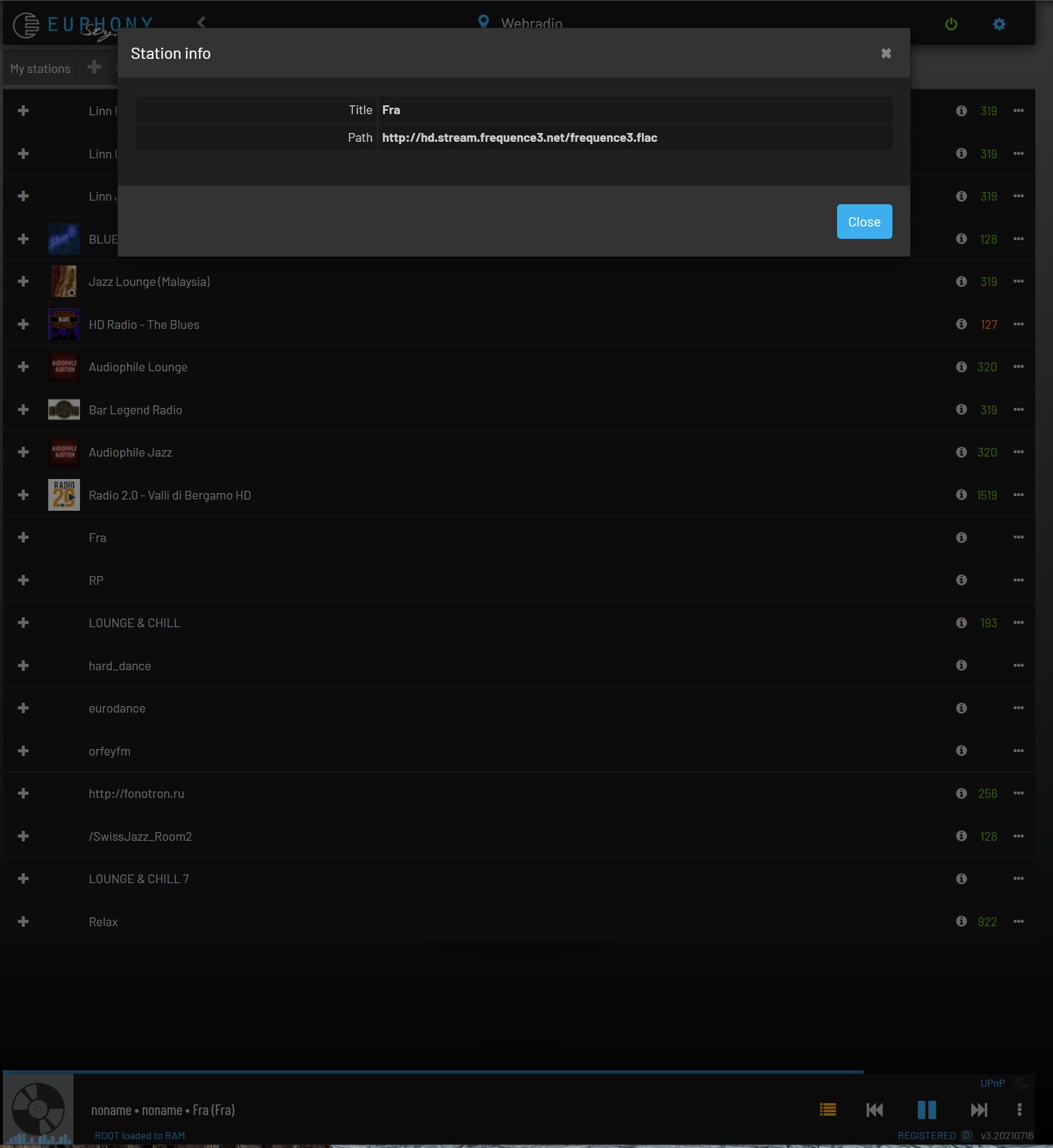

Euphony отказывается проигрывать flac интернет радиостанций :frowning:
Все работает! Что то у вас не так…
Спойлер
Спасибо.
Попробую изменить настройки.
Думаю, что это связано с Ram-root, Buffering 100%, Buffering RAM =12GB.
Вот, видимо, и разница между загрузкой с SSD и с флешки. При загрузке с флешки в RAM (занято 10% из 16 Gb) не начинается воспроизведение. Если грузиться с флешки, но не в RAM, то показывает воспроизведение, а звук не идёт. Youtube тоже не воспроизводит.
Товарищи, есть у кого при загрузке с флешки flac-поток радио играет?

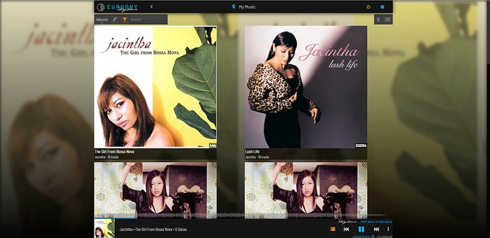

Друзья, подскажите. Управлял Euphony с телефона. Куда-то тыкнул и сейчас обложки альбомов стали очень большими. Причем и на телефоне и на ПК.
Потыкайте еще там же, там масштаб по циклу меняется)
Точно! Потыкал и получилось ))
