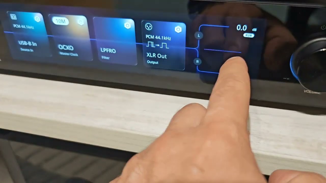

У меня точно такая же ситуация. После того как ЦАП постоит недолго без сигнала, в режиме ожидания, включаю стример и становится ощутимо громче. Поначалу не понимал что происходит, потом заметил, что после выхода из режима ожидания, на дисплее громкость стала +10 Дб, хотя установлена фиксированная громкость в ЦАПе. Эту проблему я детально описал в письме в сервис Eversolo, приложил видео. Они ответили, что будут разбираться. Было это неделю назад. Ждем результат. Хорошо если это действительно баг ПО.
P.S. Видео приложу, которое я в Eversolo отправил. Сорян за мой английский, он не идеален. :grin:

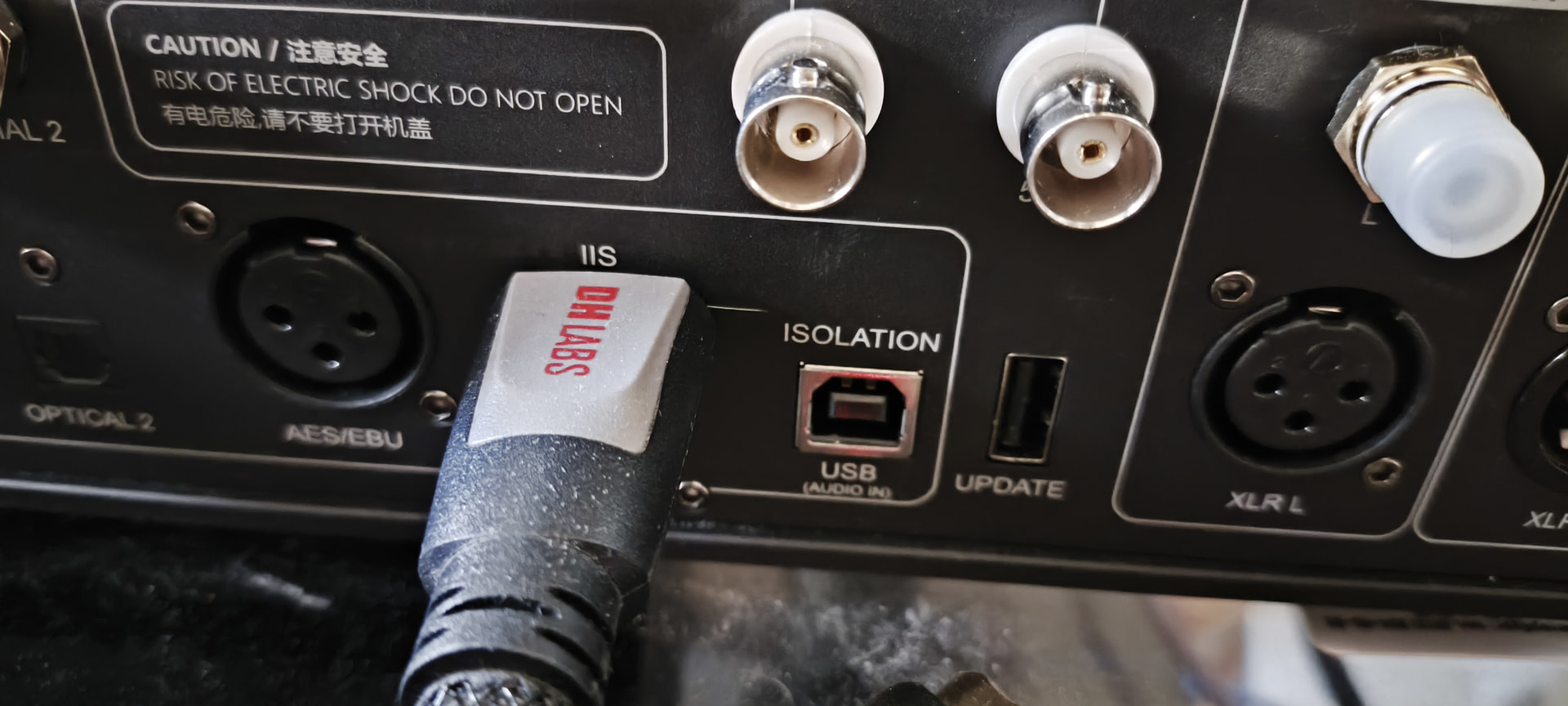

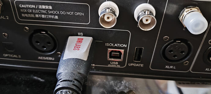

Третьего дня как купил. Полёт пока нормальный. Но на что бы я уже обратил внимание. USB терминал установлен не как нарисовано в Quick Start Guid вкладыше. Это конечно мелочь. Но я как-то лет 15 назад свернул шторку на оптическом терминале , загоняя на ощупь. С домиком USB понятное дело такое вряд-ли получится, но на всякий случай решил написать об этом.

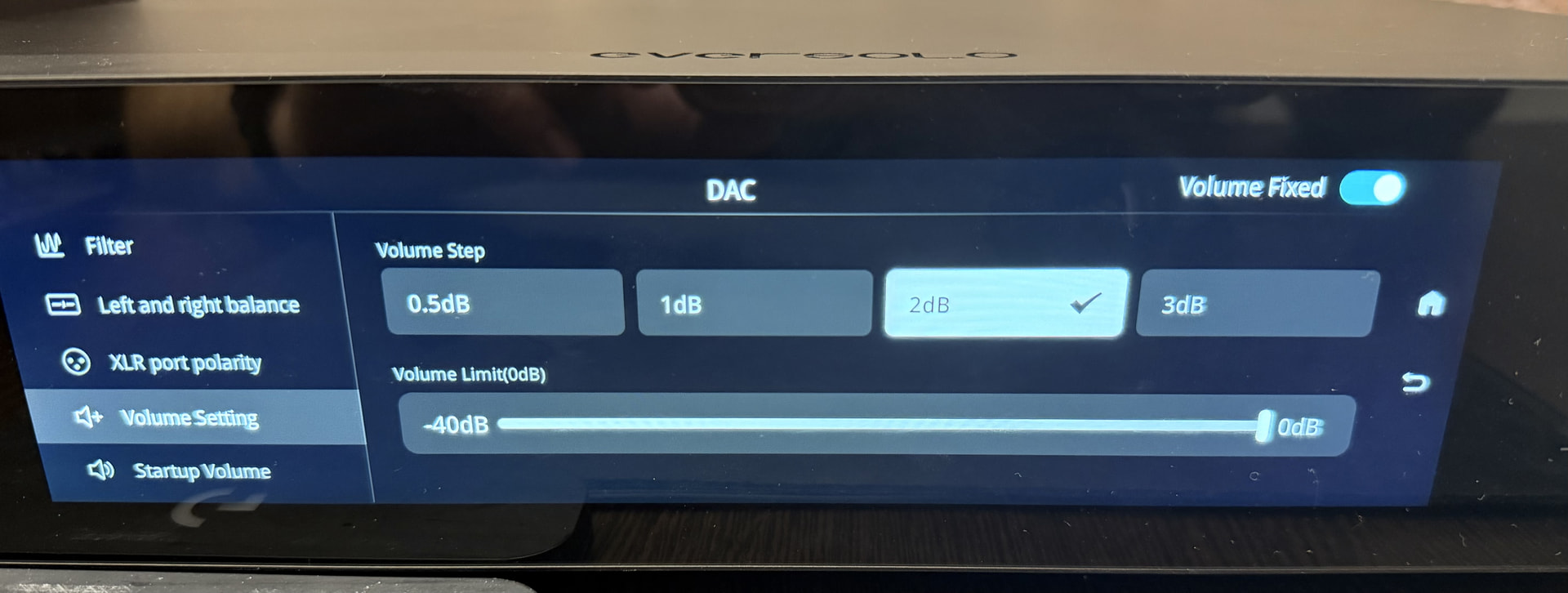

Доброго дня . Установил 45 прошивку и не могу понять - как обойти регулировку громкости на Z10. Если не сложно, подскажите как.
в меню где регулировка шага громкости сверху справа есть ползунок - фикс громкости (0дб)
Так оно было до этого.Выкручено на всю громкость. Но по идее громкость не должна регулироваться. А здесь такого нет. Вполне себе делается тише.
у меня не регулируется если ползунок фикс громкости вкл.
Можно попросить сделать фотку.
через 15 минут скину, система в другой квартире
Спасибо. Я в этом ползунке не разобрался. Вся инфа в лучшем случае на английском.
Сверху справа он
Спасибо.
