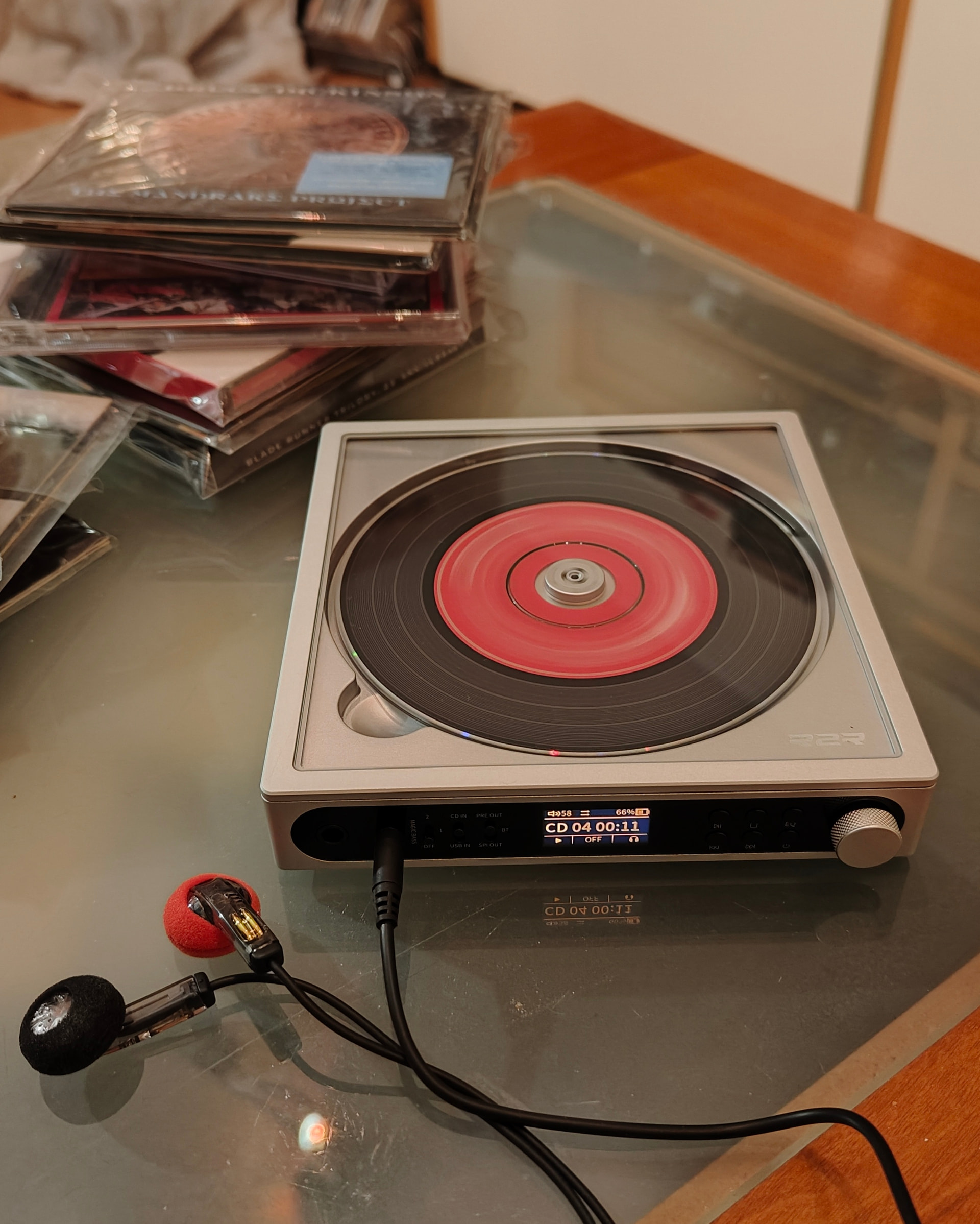

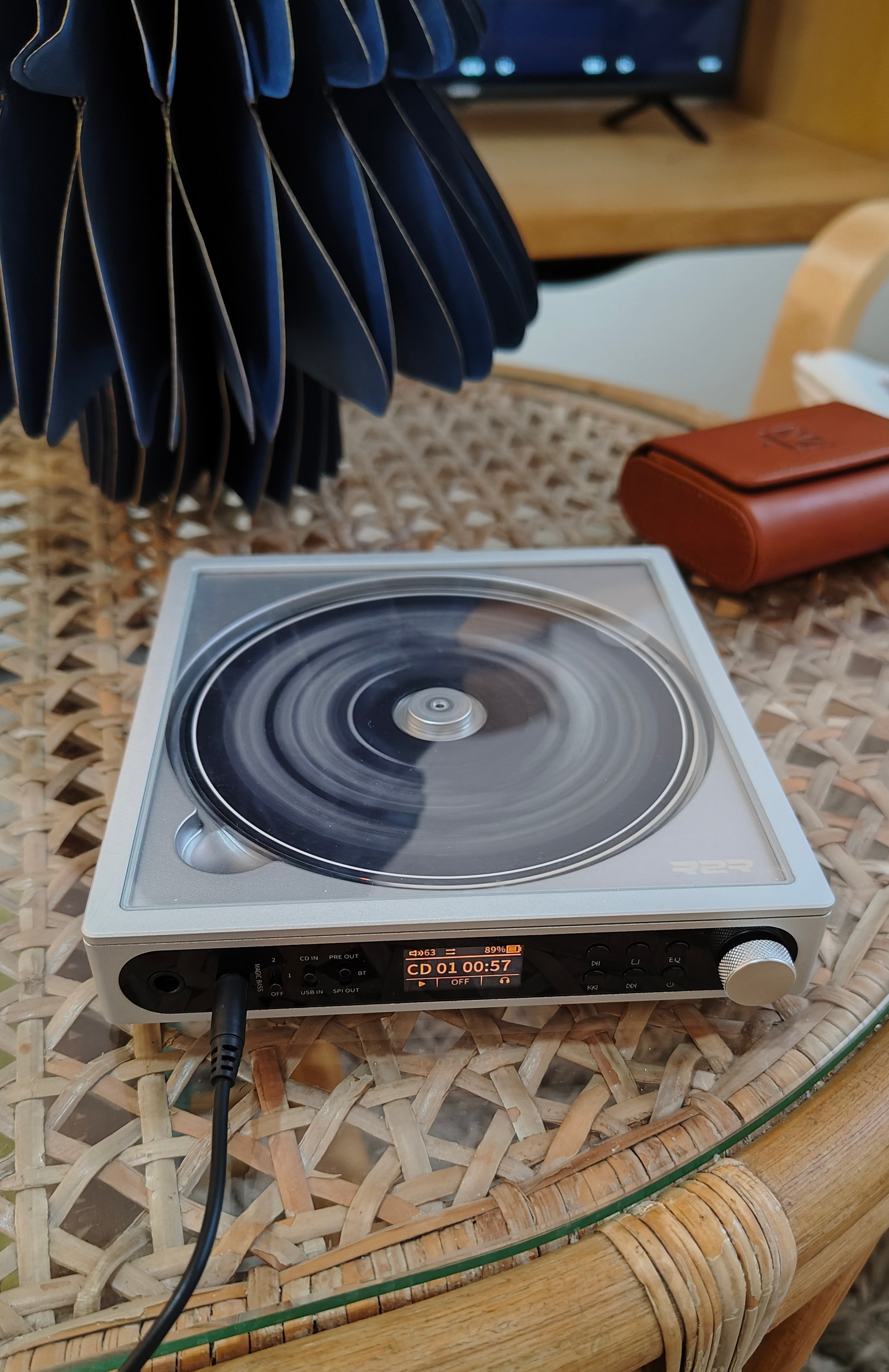

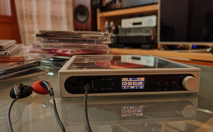

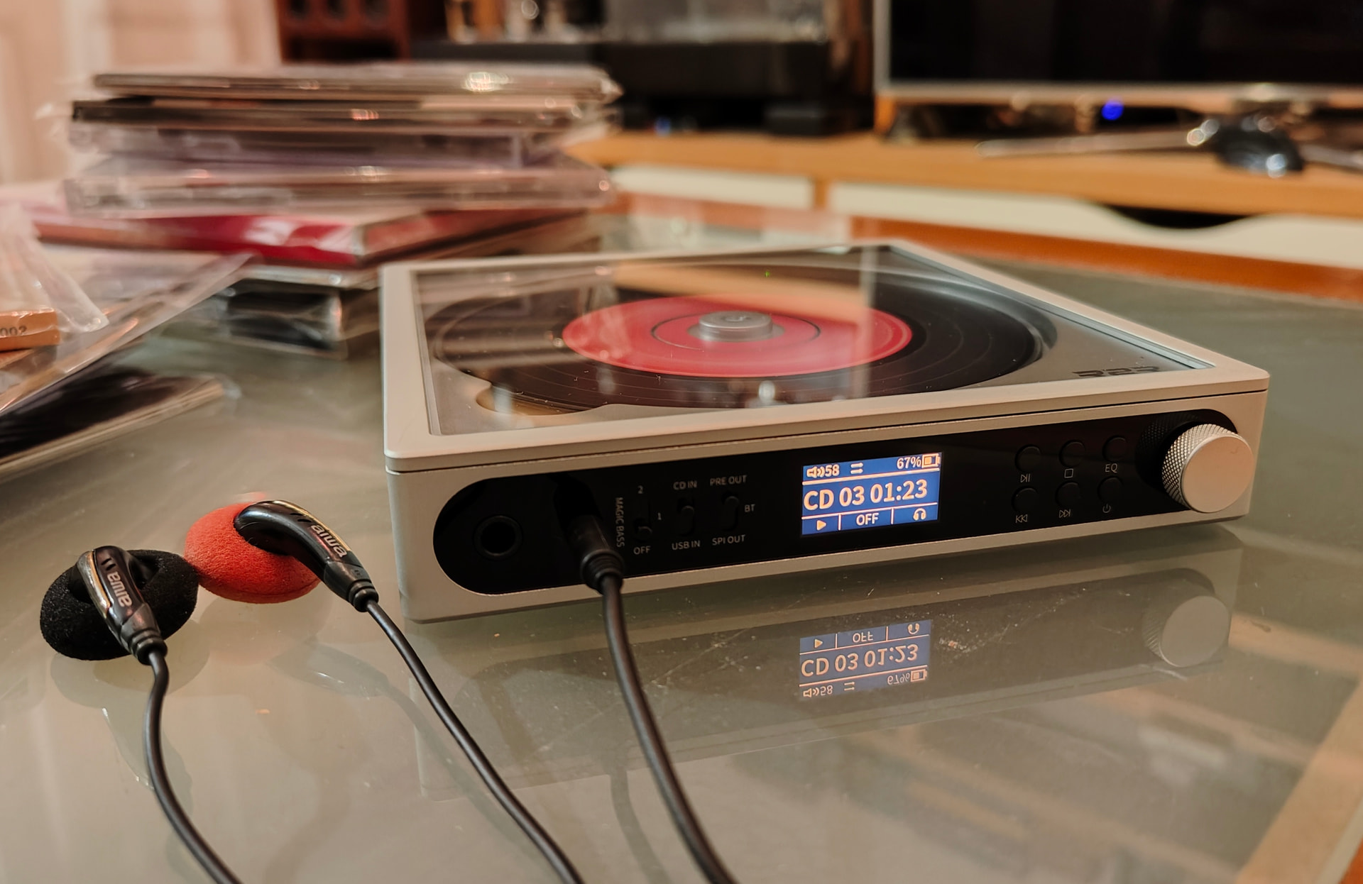

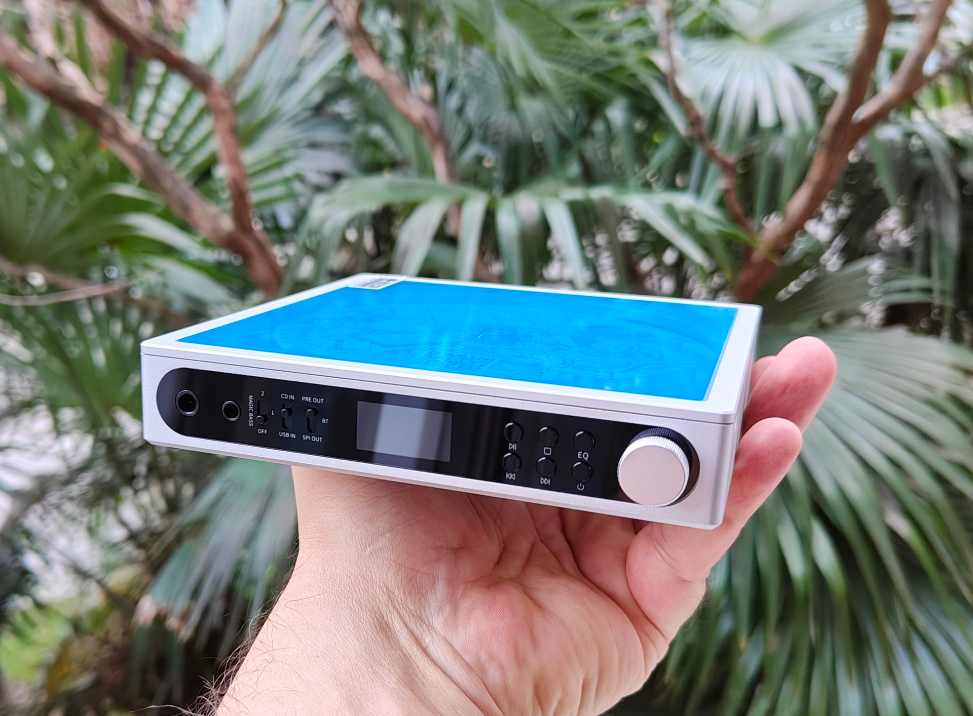

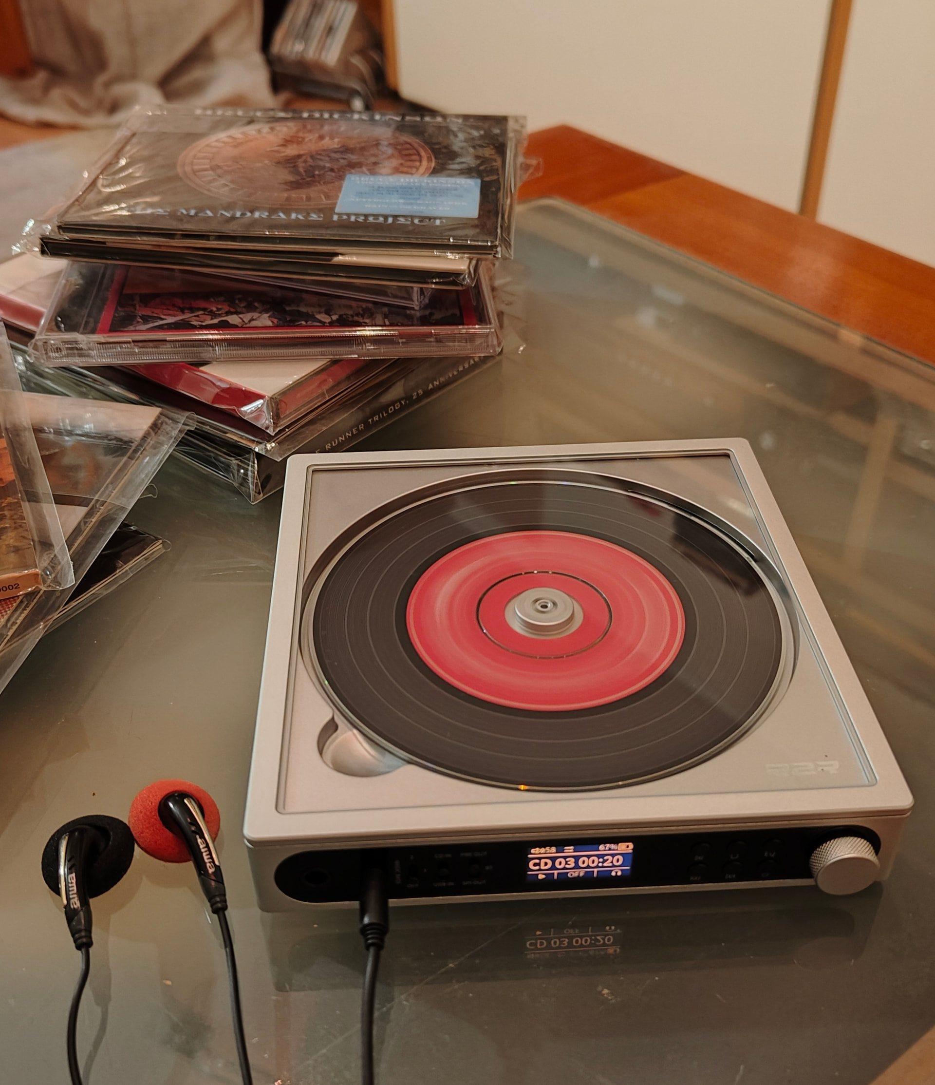

Итак, ФиО продолжает, ФиО никому не остановить - встречайте новый FiiO DM15 - портативный R2R CD-дискман с функцией записи, блютус и USB-цап:
Ну что предварительно могу сказать:

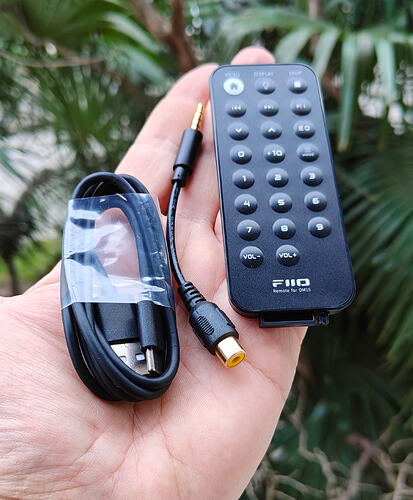

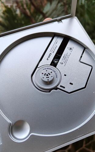

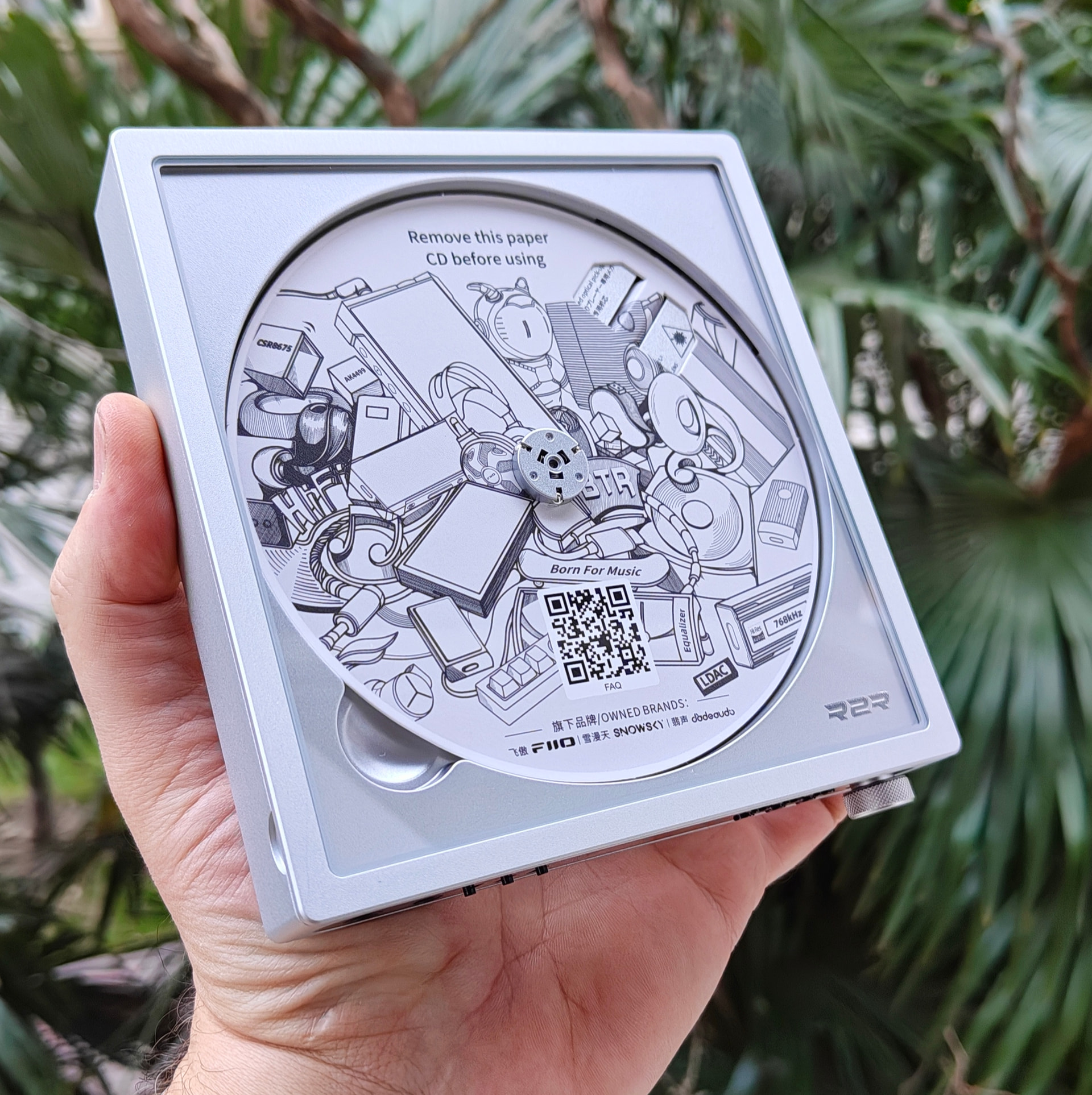

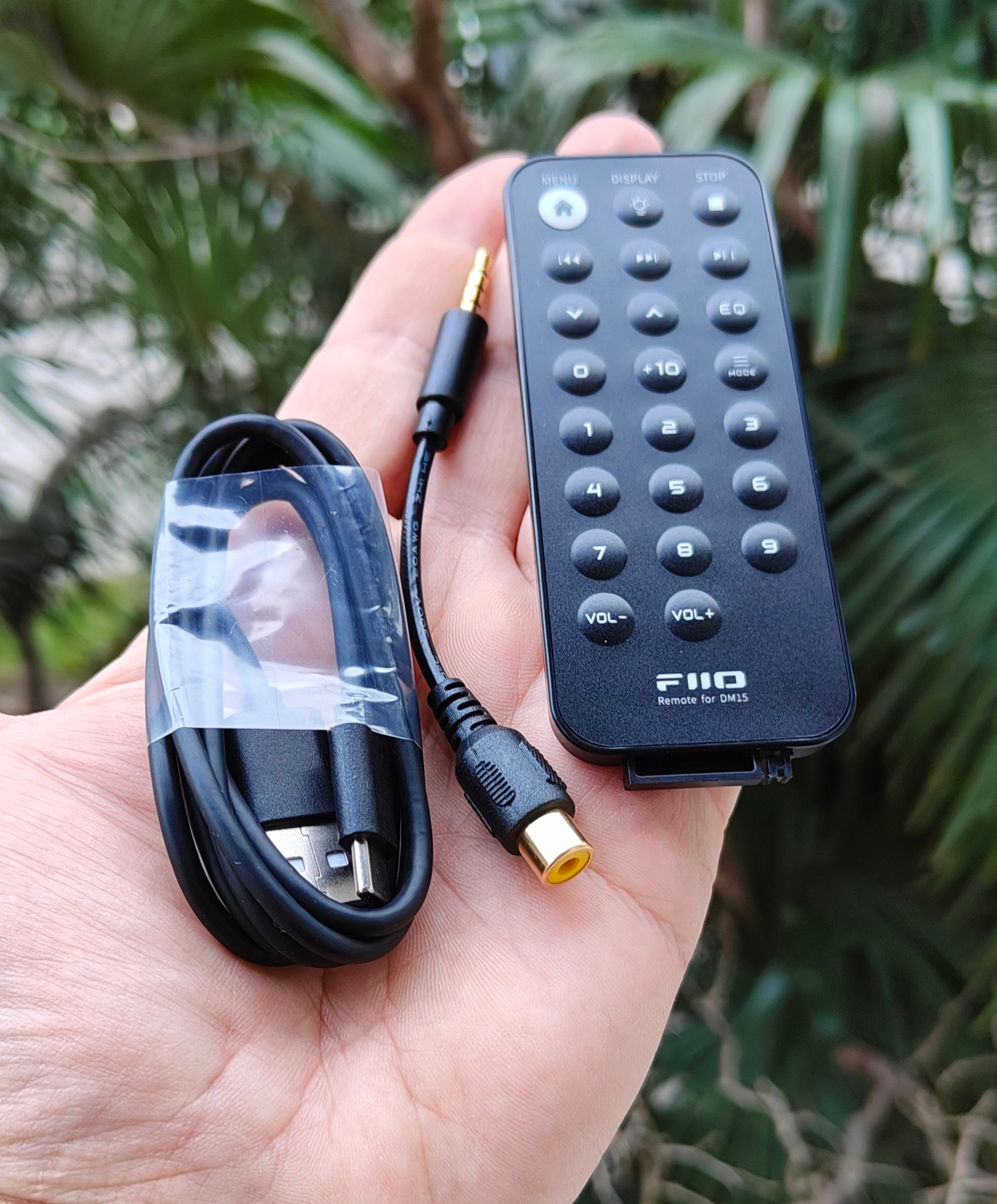

  1. Сделано офигенно, всё из люминия, крышка магнитная, крутилка громкости люминий, оранжевый (!!!) под винтаж экран с диммером и отключением, все нужные кнопки теперь на панели, на пульте плюсом идут номерные кнопки и прямого доступа к нужному треку.

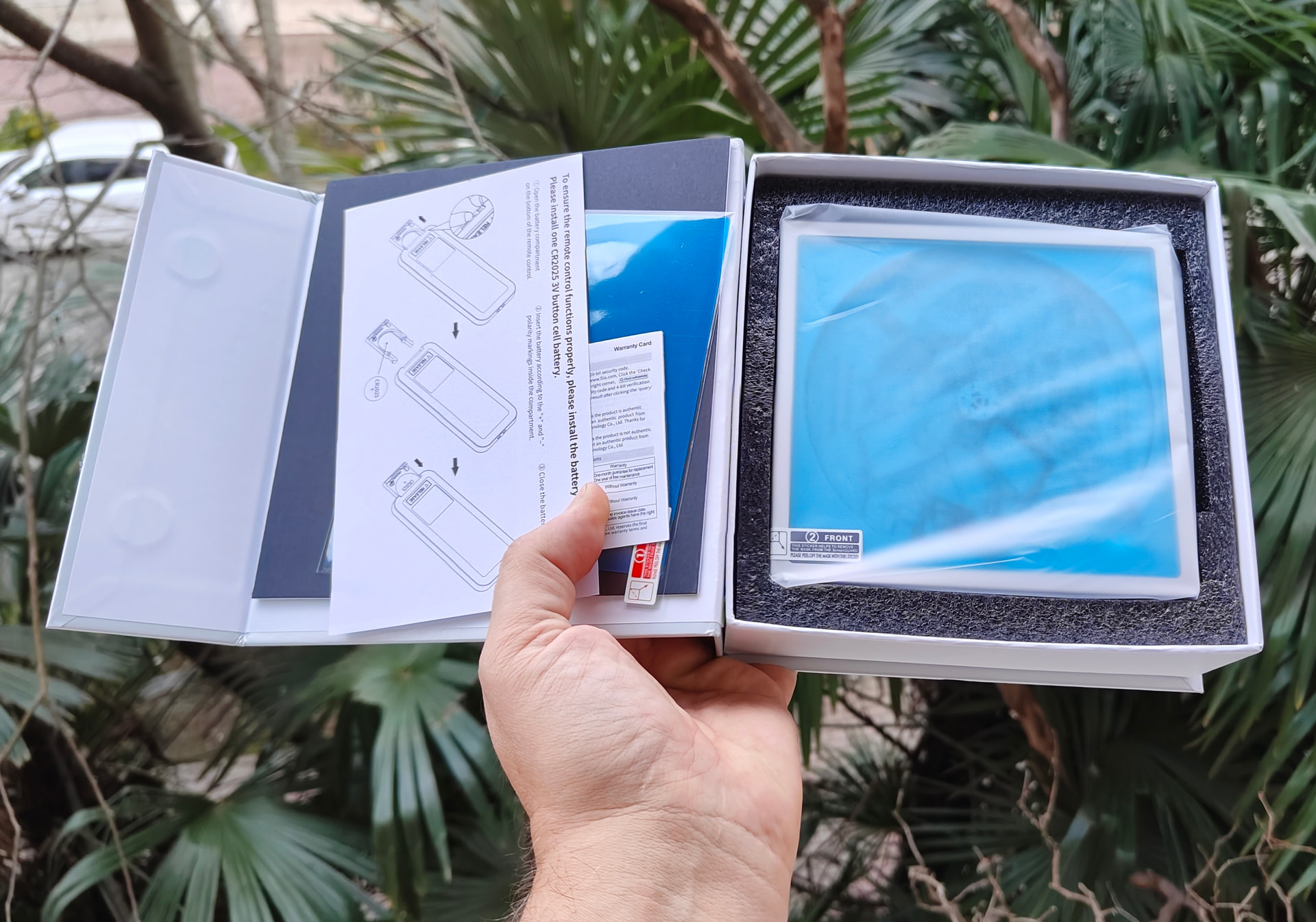

    Упаковано тоже отлично, комплектация даже включает пленку на стекло.
  2. По звуку - узнаю брата Колю, те K11 R2R
  3. Пресеты эквалайзера в купе с настройкой типа megabass действительно дают 24 разных звука - можно точно подобрать под наушники.
Попробовал 4 наушников - особенный кайф с 16 омным винтажом :+1:
Родные FiiO JF11, которые косят под винтаж - тоже звучат классно.
Будем греть, а то холодный ишшо )) :sign_of_the_horns::clinking_glasses:

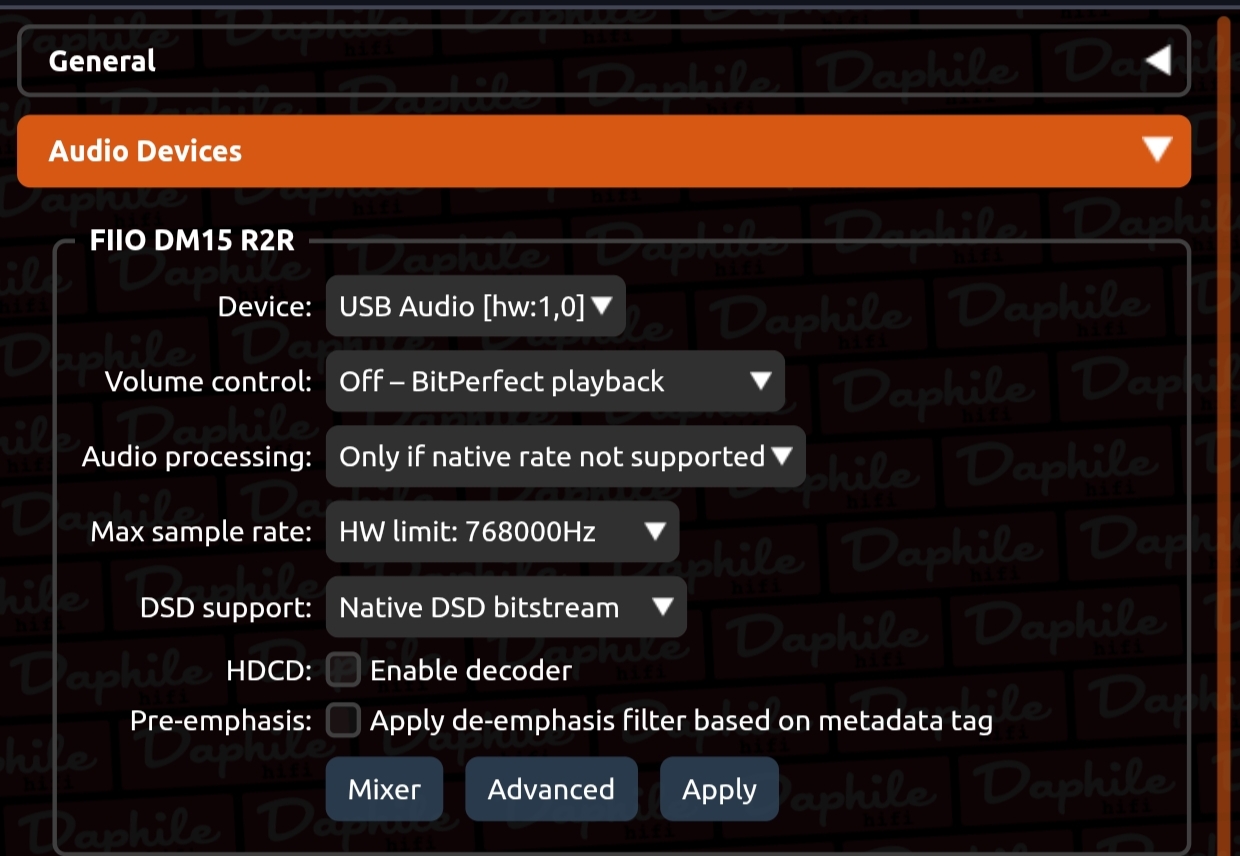

Запытал FiiO DM15 в качестве цапа, источник Daphile, линейный небалансный выход.
Поддерживает высокие битрейты и DSD в native:
Чтобы включить цап, надо перевести селектор на передней панели DM15 в положение USB.

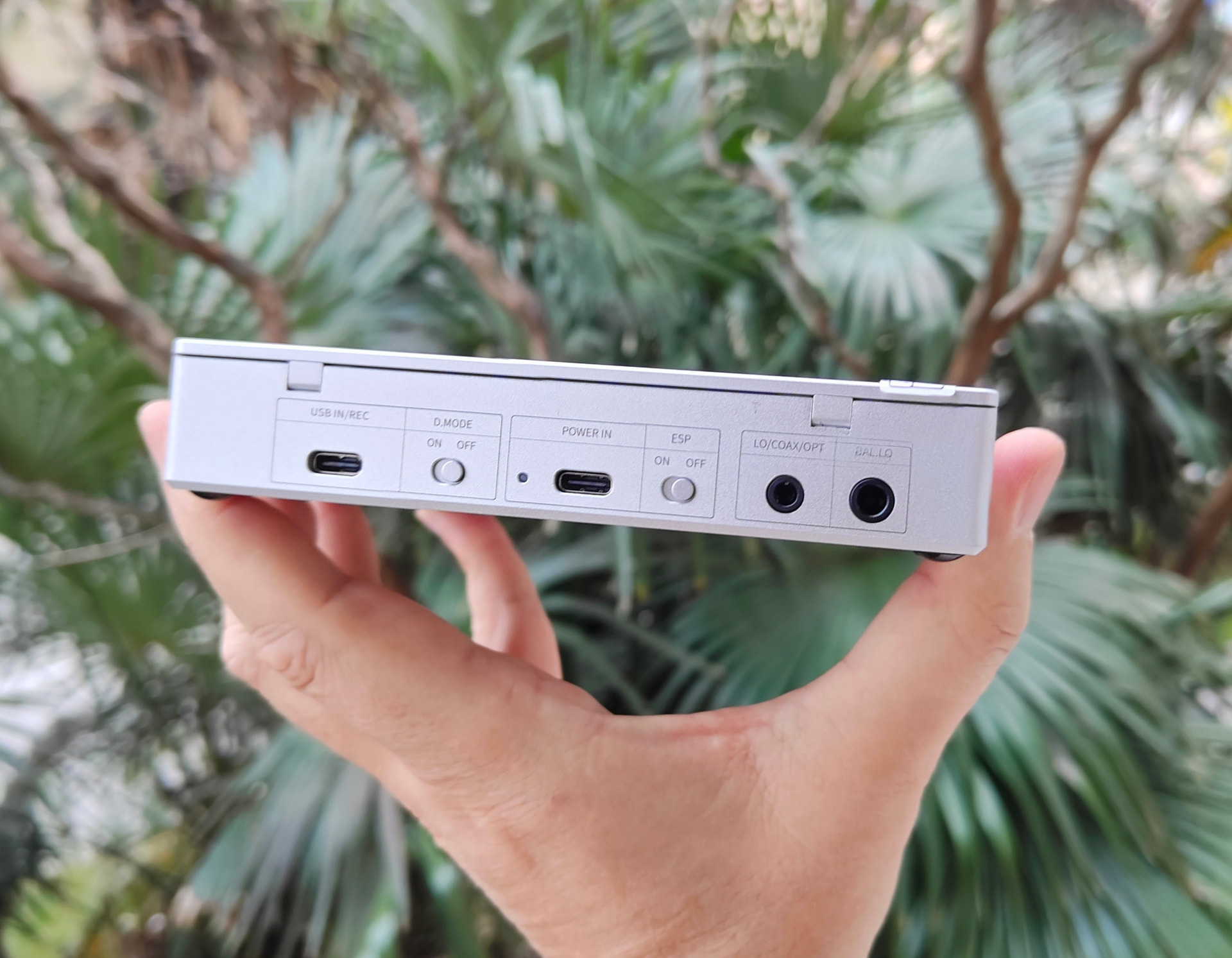

К DM15 можно подключить внешнее питание. Для этого есть выделенный usb-c вход и аппаратный переключатель, отклющий встроенный аккумулятор.

  5. Подключаем DM15 к внешнему питанию USB-C (порт Power), переключаем селектор на спине в моложение D-mode.
  6. Вставляем флешку с прошивкой в USB-C (порт Audio)

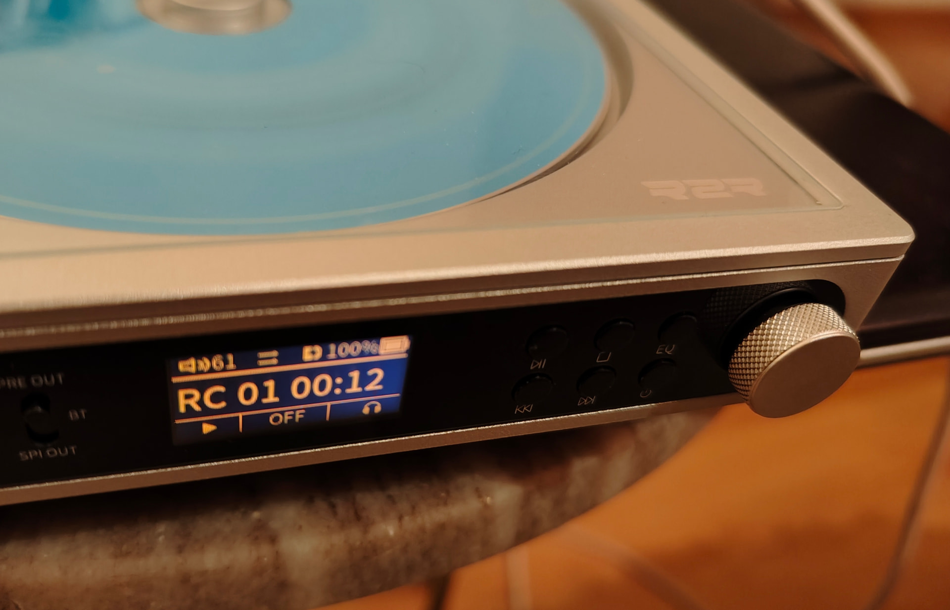

Он риппит на флешку? Или как это реализовано?
Наоборот, черные раскупили)). Подождите, появятся.
Да, рипит на флешку.
  1. Подключаете аппарат к внешнему питанию, переводите селектор на спине в положение D-mode - десктоп-режим с отключенным аккумулятором.
  2. Подключаете флешку к порту USB-C, подписанному USB IN-REC.
  3. Ставите диск, включаете аппарат, переводите в режим CD переключателем на передней панели.
  4. Заходите в меню (пульт ДУ или удерживать нажатым колесо громкости).
  5. В меню выбираете REC Mode.
  6. Начнется запись - на экране появятся буквы RC.
Потребление при записи 5 вольт 0,7 ампер.
Во время записи можно слушать музыку.

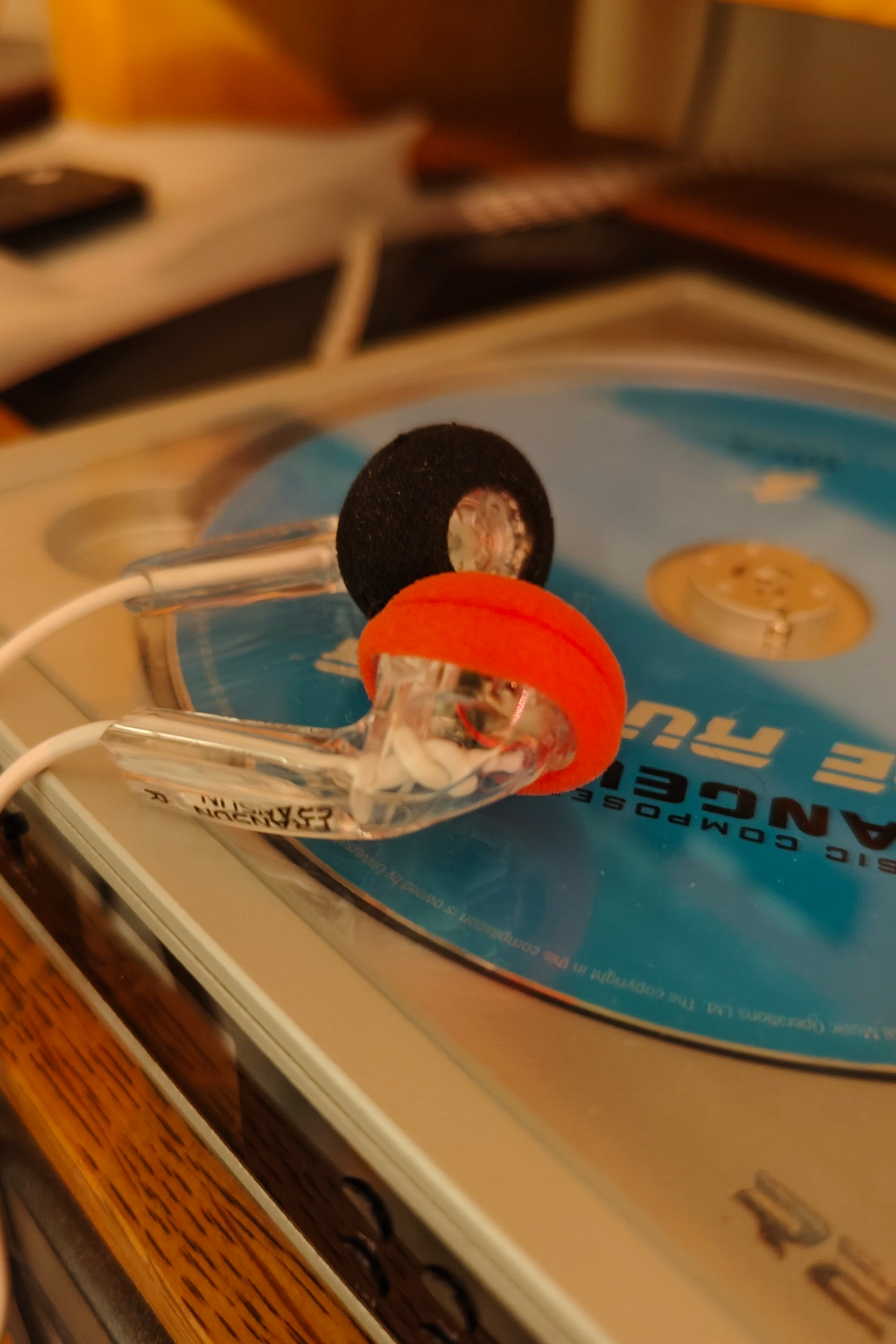

Мне тут подсоветовали меганаушники за 3 доллара. Конечно же динамические вкладыши, диафрагма 15,4, на 32 ом.
Называются Fransun 1st Gen Pro:
Шикарно звучат, не хуже знаменитых Huawei Freebuds SE2 :+1::+1:
И кабель мягкий, как в старые времена.
Рекомендую :sign_of_the_horns:
