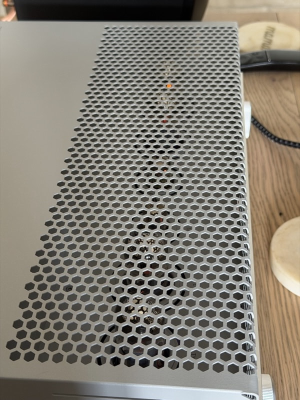

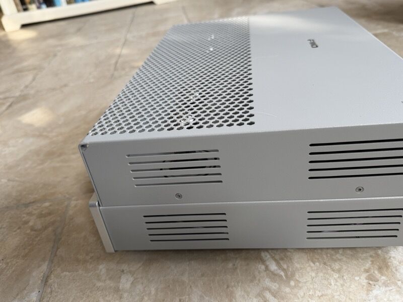

Главный недостаток EA13 — экстремальное тепловыделение. После часа работы при температуре помещения 21 °C задняя часть корпуса достигает примерно 50 °C, передняя вентиляционная зона — 60 °C, а лампы EL34 — около 100 °C. Это настоящий отопительный прибор. Усилитель плохо подходит для жаркого климата и требует хорошей вентиляции. Работа в классе A также означает заметное энергопотребление.
Есть фиксированное автоматическое отключение через 30 минут, но время нельзя изменить. Автор не проверял работу с другими колонками, сабвуфером, заменой ламп и наушниками. Низкий бас также остался вне полноценной оценки, поскольку использованные Pro-Ject Speaker Box 5 S2 работают только примерно от 55 Гц.

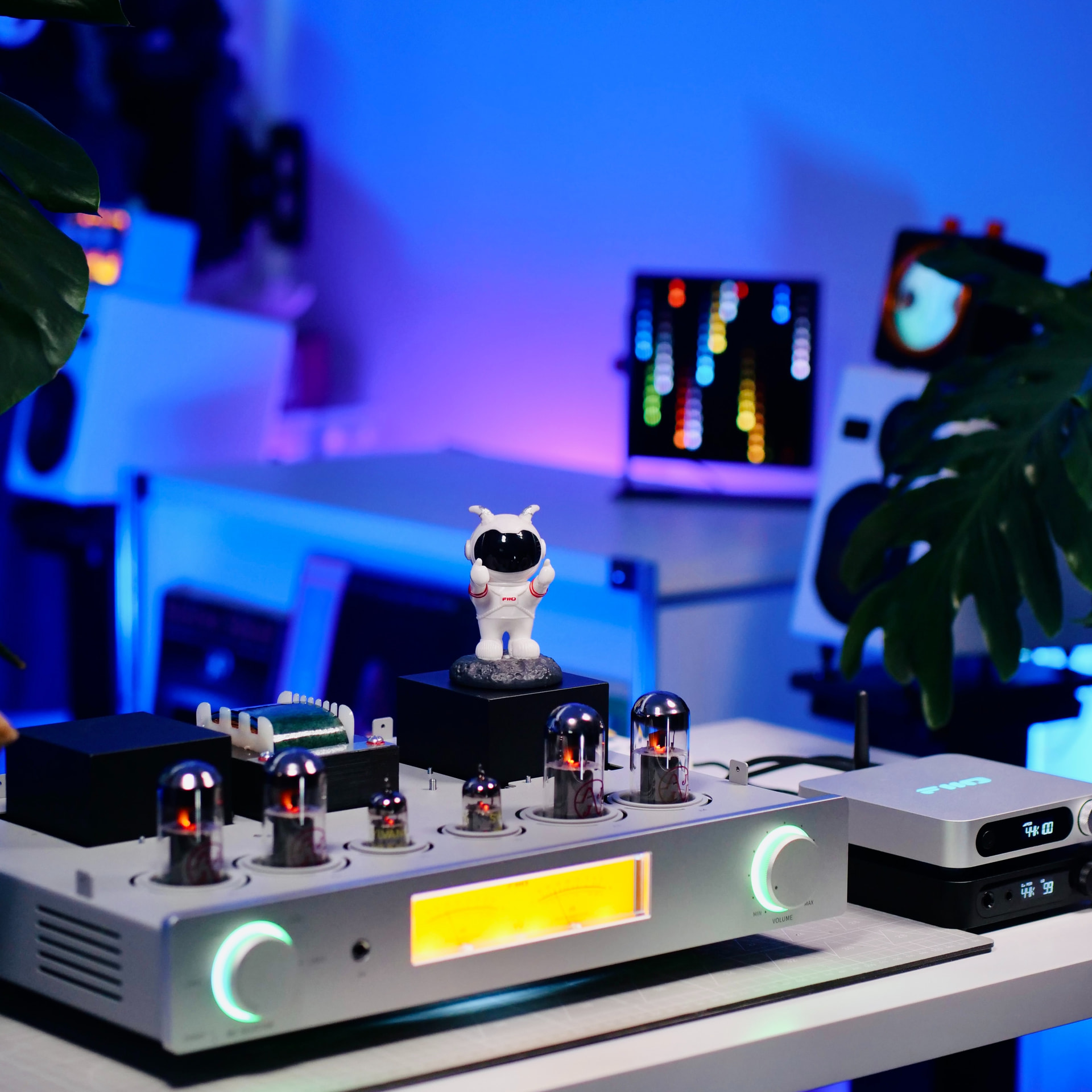

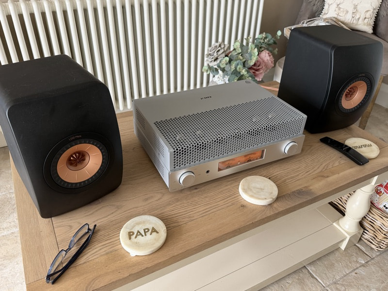

Первый полноразмерный ламповый усилитель FiiO с чистым классом A и двухтактной схемой, на EL34, с выходами 4 и 8 Ом
Впервые я услышал EA13 на выставке High End в Вене, где он работал в паре с новым SV13 от FiiO. Меня впечатлила не только сама комбинация, которая мне очень понравилась, но и стоящая за ней амбиция — FiiO была, пожалуй, единственной компанией в секции наушников, которая оборудовала полноценную комнату для прослушивания с настоящей хай-фай-аппаратурой, а не просто поставила стол с наушниками или IEM.
Это первый полноразмерный стереоламповый усилитель компании, и он не гибридный. Здесь используется чистая двухтактная схема класса A в пентодном режиме с четырьмя выходными лампами JJ Electronic EL34 и парой винтажных NOS-ламп Sylvania PCF80 во входном и усилительном каскадах, работающих на специально разработанные выходные трансформаторы с сердечниками из шихтованной электротехнической стали EI-типа.
EA13 продаётся за $659,99 и доступен в чёрном и серебристом исполнении. В этом обзоре представлен серебристый вариант.
У меня усилитель находился две недели, я слушал его по четыре-пять часов в день, преимущественно с KEF LS50 Meta. Если кратко: мне очень понравился звук, и из-за него я снова и снова обращался к старым записям — однако здесь достаточно особенностей, чтобы поставить усилителю четыре звезды, а не пять, которые он заслужил бы исключительно за звук. Но сначала посмотрим, что входит в комплект.

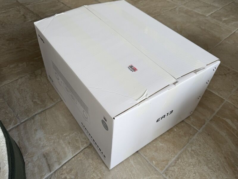

Распаковка

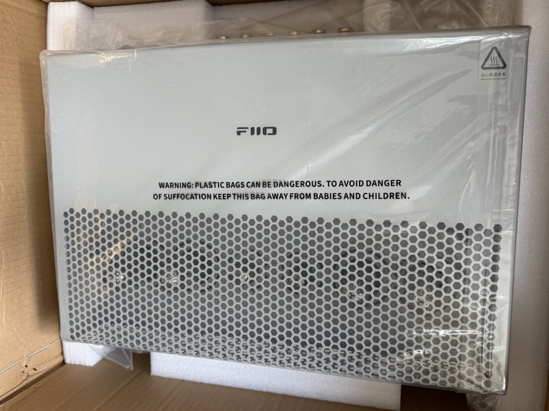

Коробка простая, белая, с названием модели сбоку. Первое, что бросается в глаза, — вес: это серьёзный усилитель, поэтому перед началом распаковки вам понадобятся обе руки и свободная поверхность:
Внутри усилитель обёрнут и хорошо защищён, что необходимо с учётом его массы и установленных под крышкой ламп:

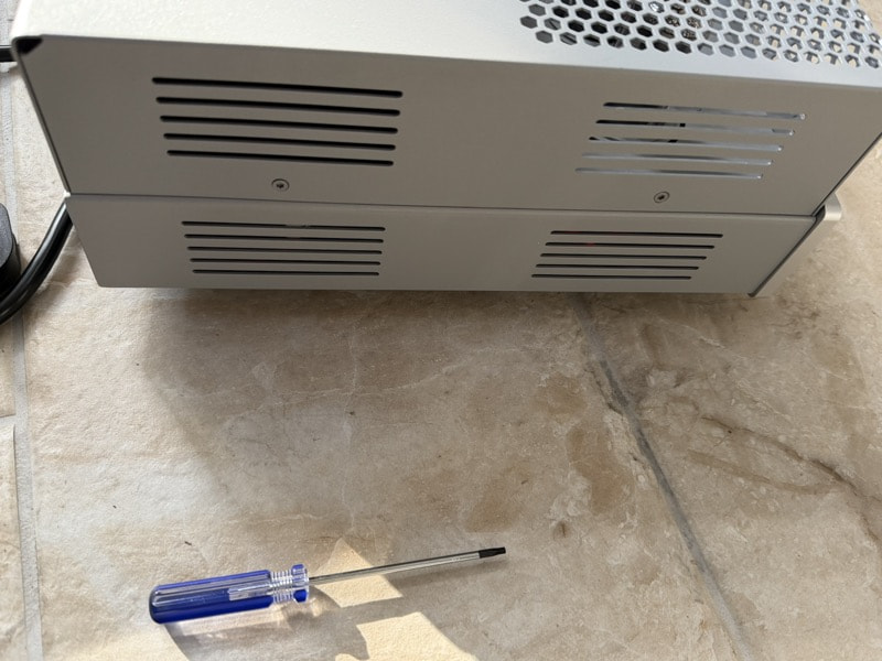

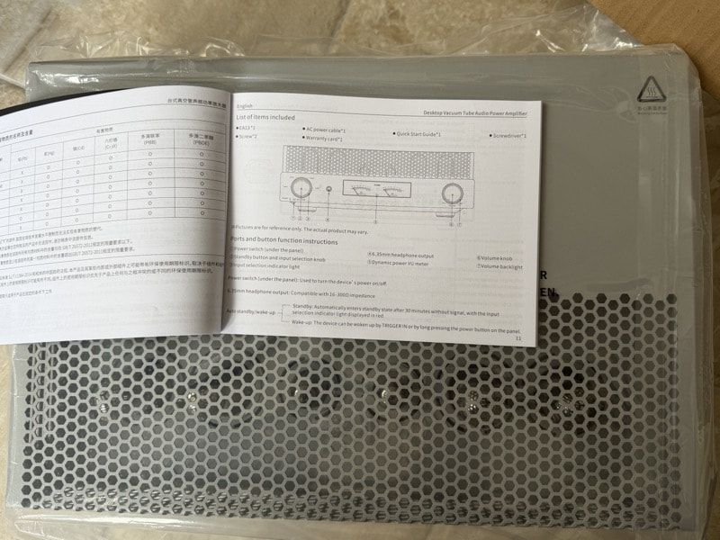

Комплект аксессуаров минимален — сетевой кабель, документация и небольшая отвёртка для винтов крышки, всё в отдельной коробке:
В руководстве есть страница с объяснением назначения каждого органа управления. Её стоит прочитать до того, как вы начнёте всё переключать:

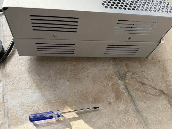

Эта отвёртка предназначена для четырёх винтов, удерживающих защитную крышку ламп. Здесь видны два из них на боковой панели, а отвёртка лежит на полу для масштаба:

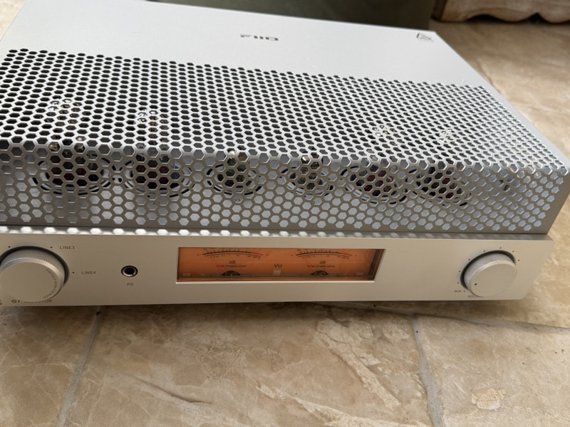

Корпус изготовлен из толстого алюминия, обработанного на станке с ЧПУ, и ощущается именно так. На передней панели слева находится ступенчатый селектор входов, 6,35-мм разъём для наушников, в центре — два стрелочных VU-метра, а справа — регулятор громкости:
Регулятор громкости представляет собой 40-позиционный ступенчатый аттенюатор на согласованных прецизионных резисторах, а не потенциометр. Практическая польза здесь реальна, а не маркетинговая: со временем не появляется характерного потрескивания, а на низкой громкости отсутствует разбаланс каналов — типичная проблема дешёвых потенциометров и особенно заметный недостаток при тихом ночном прослушивании.

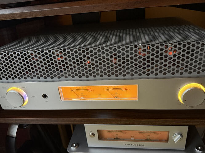

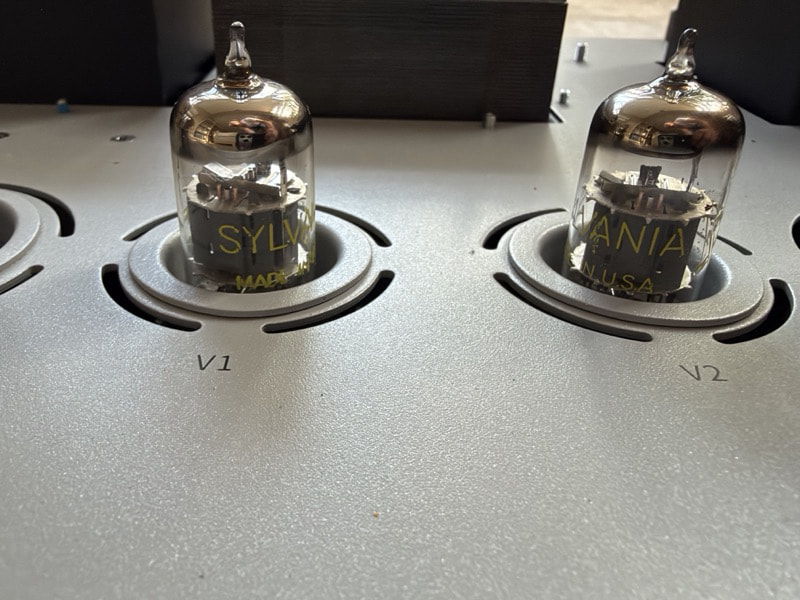

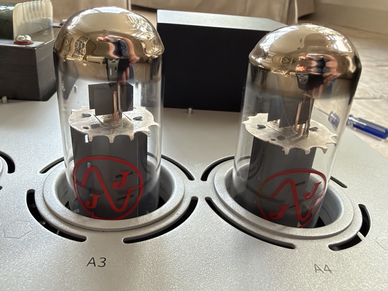

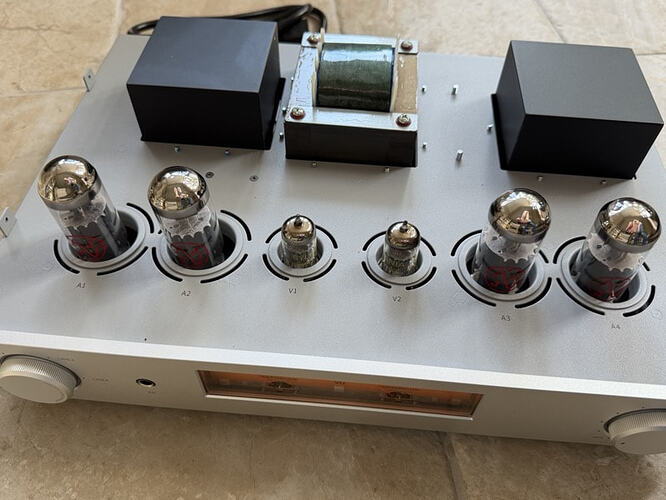

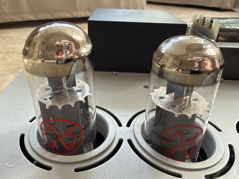

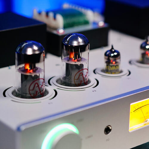

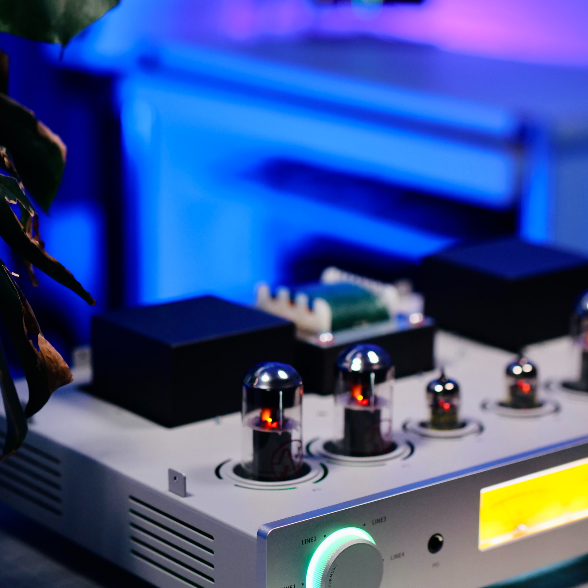

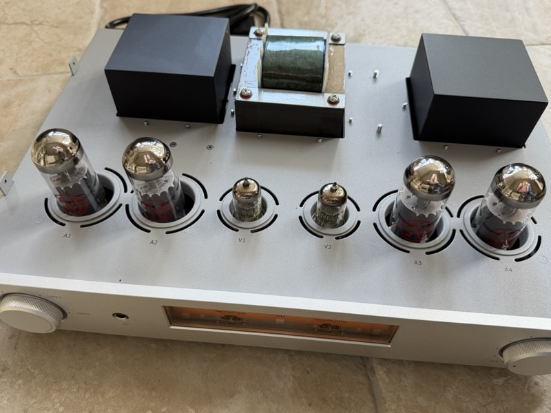

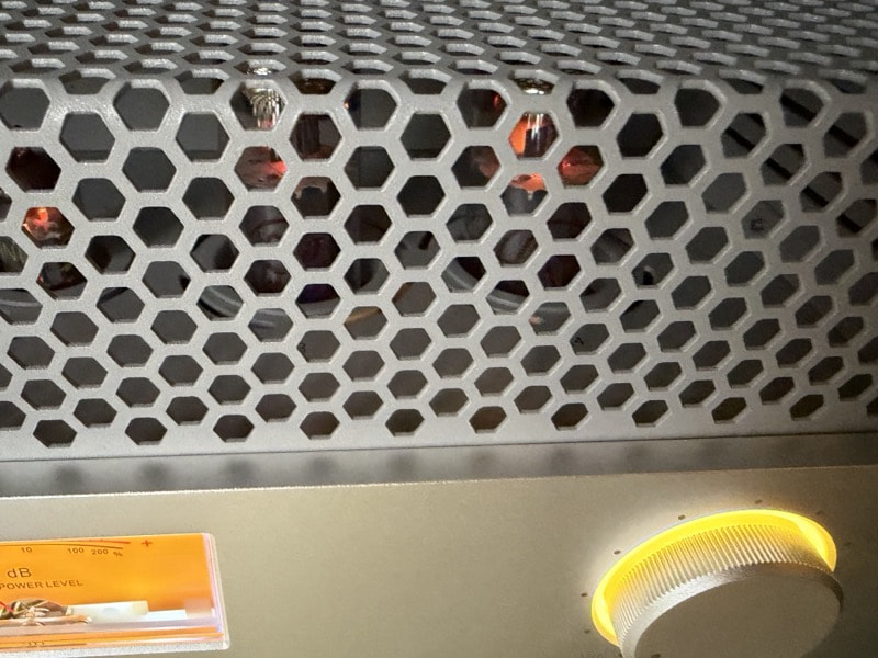

Лампы установлены в углублении под съёмной перфорированной крышкой. Через сетку видны четыре EL34 и две PCF80:

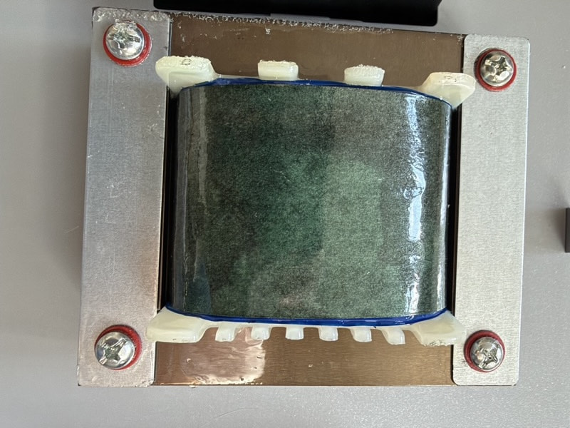

Если снять крышку, становятся видны все лампы и залитые компаундом трансформаторы:
Об этих выходных трансформаторах стоит сказать отдельно. FiiO использовала шихтованные сердечники EI из электротехнической стали, после чего трансформаторы были залиты мелким песком и эпоксидной смолой и помещены в герметичные корпуса. Это не украшательство: заливка гасит механические вибрации сердечника и защищает от влаги, а механический резонанс выходного трансформатора является реальным источником шума в ламповых конструкциях.

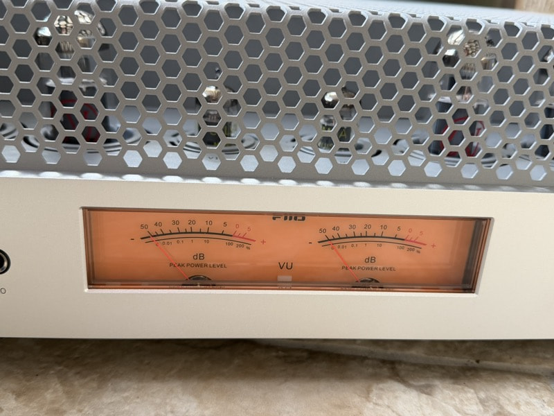

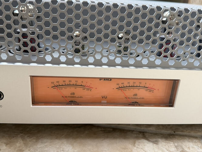

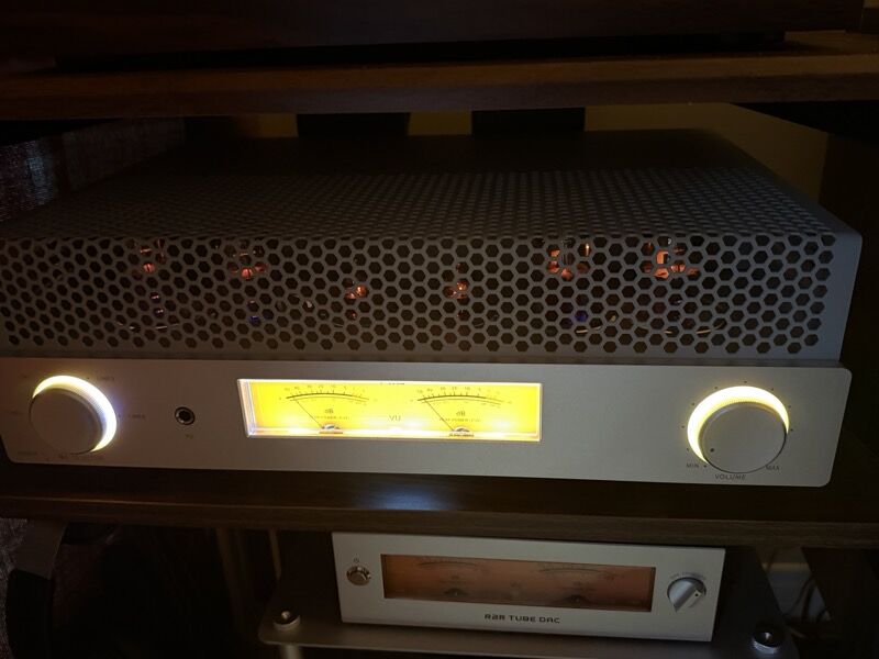

У меня есть одна эстетическая претензия. VU-метры выглядят великолепно, да и сам усилитель действительно красив, но лампы скрыты за этой сеткой. Для усилителя, настолько явно играющего на ретро-эстетике, мне хотелось бы видеть их открытыми сильнее — свечение ламп является одной из главных причин владеть подобной вещью, а здесь за ним приходится буквально искать.
Сами индикаторы механические, с тёплой светодиодной подсветкой, и они корректно реагируют на музыку:

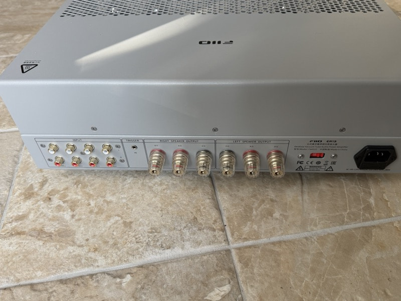

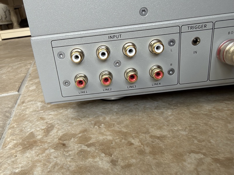

На задней панели имеется солидный набор RCA-входов:
Здесь четыре пары RCA-входов — больше, чем предлагает большинство усилителей независимо от цены, и это действительно полезно, если у вас одновременно есть проигрыватель винила, CD-проигрыватель и ЦАП:

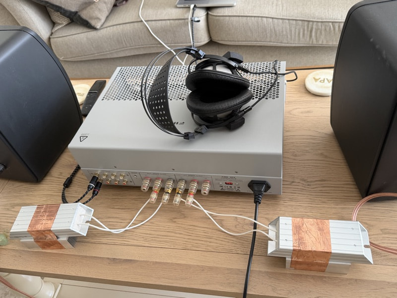

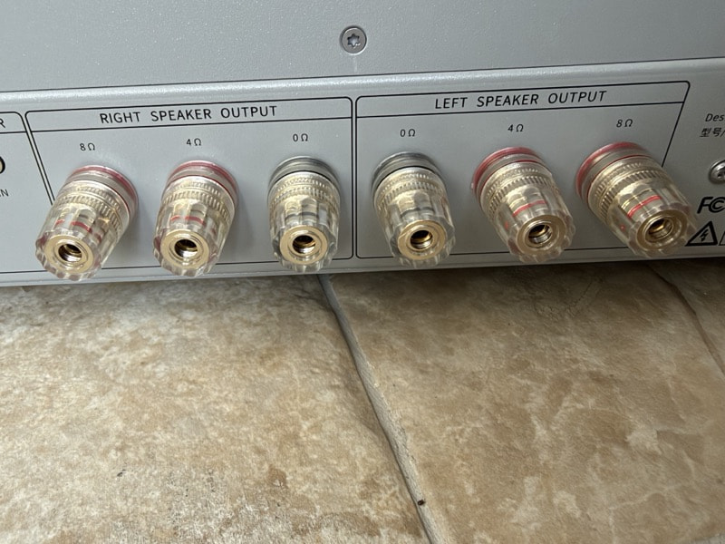

Самое интересное — акустические терминалы. Для каждого канала предусмотрена общая клемма плюс отдельные отводы 4 и 8 Ом, поэтому вы можете согласовать трансформатор с вашими колонками, а не надеяться на лучшее:
Есть также вход триггера 12 В для включения усилителя вместе с остальными компонентами системы и автоматический переход в режим ожидания через 30 минут, что позволяет экономить ресурс ламп.

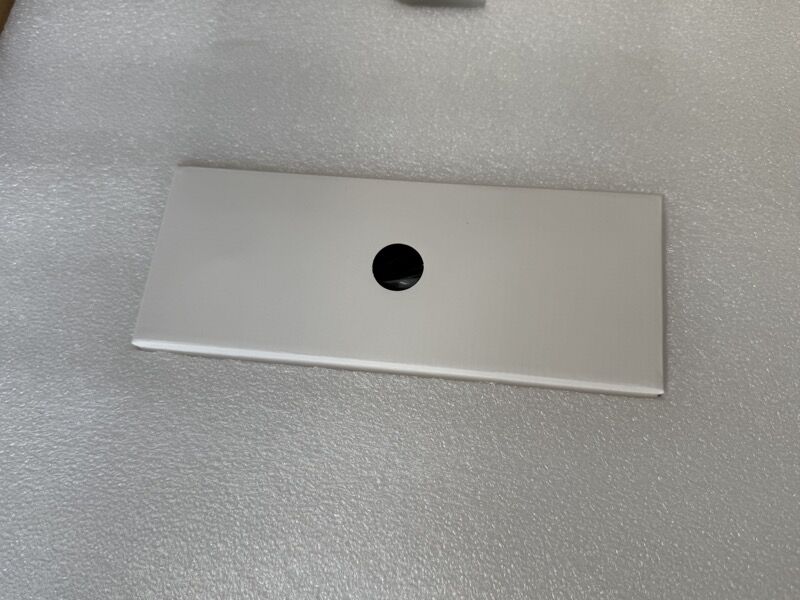

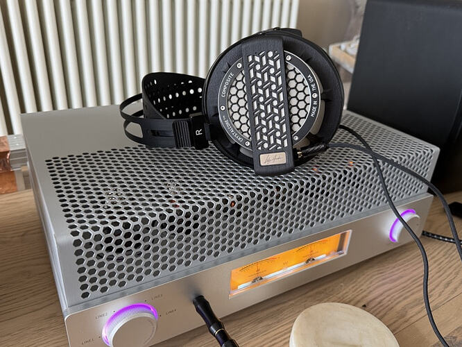

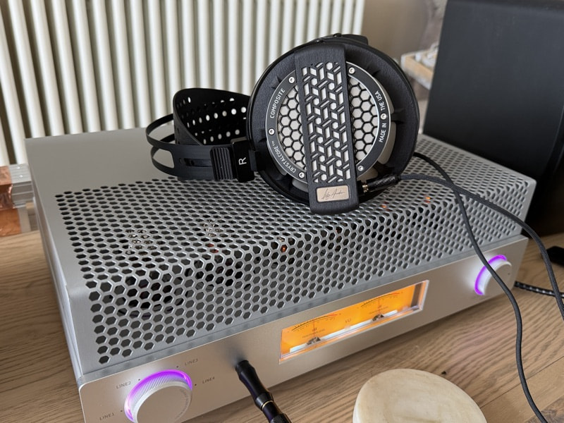

Выход для наушников — моя главная претензия

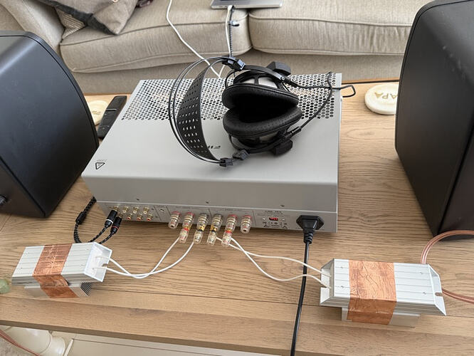

Фронтальный 6,35-мм разъём — самое слабое место EA13 и то, что с наибольшей вероятностью разочарует покупателя, рассчитывающего получить устройство два в одном.
Во-первых, топология. Это трансформаторный усилитель, а разъём для наушников подключён непосредственно к тем же выходным трансформаторам, которые питают акустические терминалы.
Практическое следствие отражено в собственной инструкции FiiO:
Поэтому перед тем, как подключать эти высокоомные наушники, я фактически сделал именно то, что рекомендует FiiO:
Я также попробовал использовать выход без нагрузочных резисторов и обнаружил, что акустический выход остаётся активным одновременно с выходом на наушники — что далеко не идеально и является главной причиной, по которой я не стал бы планировать использовать EA13 в качестве усилителя для наушников. Необходимость подключать резистивные нагрузочные элементы к задней панели усилителя стоимостью $660, чтобы безопасно пользоваться его выходом для наушников, — чрезмерное усложнение для функции, которая должна быть удобной.
С установленными нагрузочными резисторами всё работает, и усилитель без проблем раскачал печально известные своей сложностью Lily Audio Genesis One:

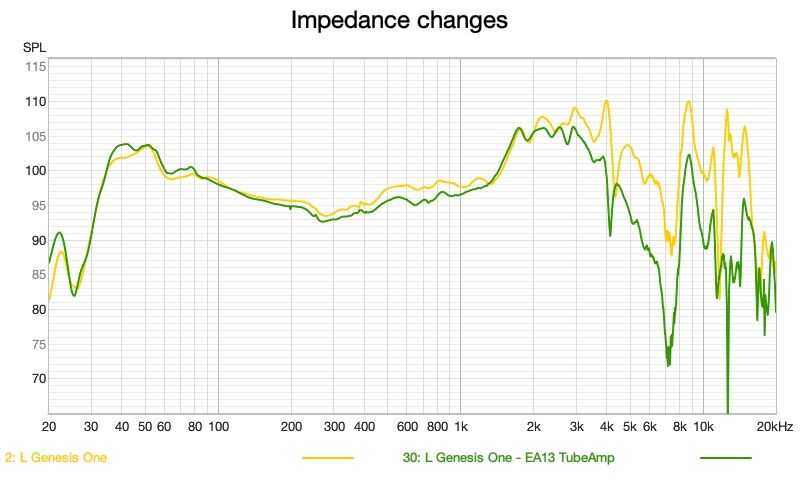

Но посмотрите, что происходит с частотной характеристикой:
Как видно на графике, использование выхода EA13 для наушников с очень высоким импедансом, таких как Lily Audio Genesis One, существенно снижает уровень высоких частот. Изначальная настройка Genesis One, вероятно, была рассчитана на использование с ламповыми усилителями, поскольку с обычными усилителями для наушников модель имела избыток высоких частот. Однако впоследствии Genesis One получила дополнительное демпфирование, поэтому при использовании с EA13, вероятно, стоит убрать это демпфирование обратно. Хорошо, что здесь есть возможность корректировать частотный баланс некоторых наушников без обращения к PEQ.

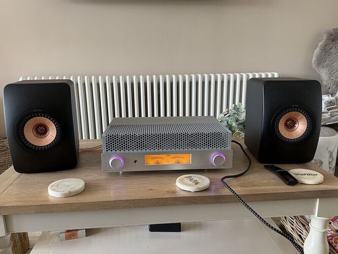

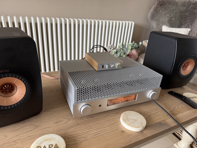

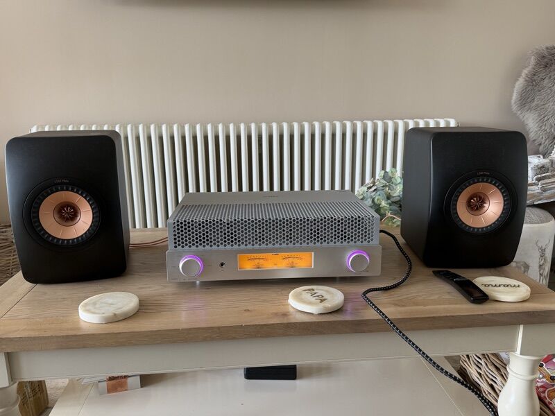

Всё ниже относится к прослушиванию с KEF LS50 Meta — довольно требовательной акустикой, особенно если судить по спецификации усилителя мощностью 28 Вт.
Главное впечатление заключается в том, что EA13 раскачивает их значительно легче, чем можно было бы предположить по техническим характеристикам. Ни разу не возникло ощущения, что усилителю не хватает мощности, даже на уровнях громкости, значительно превышающих те, которыми я обычно пользуюсь.
Он добавляет текстуру. Над музыкой появляется гармонический оттенок, который безошибочно выдаёт лампы, и это не лёгкая приправа, которую можно получить от лампового буферного каскада, приделанного к транзисторному усилителю, — это характер, проходящий через всю звуковую картину. Точность этого характера — отдельный вопрос от того, насколько приятно его слушать, а в течение двух недель я однозначно был на стороне удовольствия.

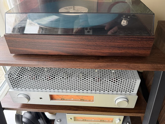

Особенно хорошо это проявляется на старых записях. Я снова и снова ставил ретро-материал, и через EA13 он неизменно звучал лучше, чем через имевшиеся у меня усилители класса D. С винилом эффект ещё заметнее. У меня есть собственная теория: старые пластинки создавались в эпоху, когда ламповое усиление было просто стандартным способом воспроизведения музыки, и записи — намеренно или нет — под него подстраивались. EA13 укрепил это мнение, а не сформировал его, поэтому я предлагаю эту мысль именно как теорию, а не как факт.

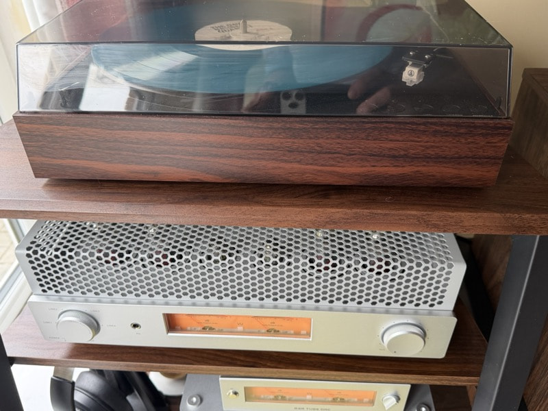

Именно здесь усилитель в итоге и поселился — вместе с моими проигрывателями, а FiiO TT11 стоит на полке над ним. В ретросистеме он выглядит совершенно уместно:
Современный, чисто мастерингованный материал — другой случай. EA13 по-прежнему хорошо с ним звучит, но разрыв между ним и добротным усилителем класса D сокращается, а то, что добавляют лампы, воспринимается скорее как окраска, чем как улучшение.

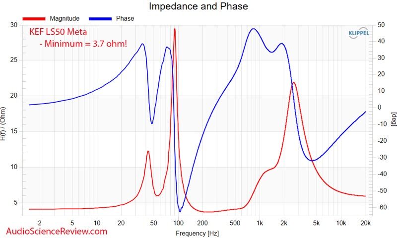

Чтобы правильно понять дальнейшие результаты, важно учитывать собственную импедансную характеристику LS50 Meta:
Отводы 4 и 8 Ом
Поскольку выходной импеданс лампового усилителя относительно высок, выбранный отвод взаимодействует с импедансной характеристикой акустики. Я измерил оба варианта:
Различия невелики — местами около 1 дБ, — но посмотрите, где они возникают: они совпадают с областями, в которых импеданс LS50 Meta меняется. Именно поэтому существуют два набора терминалов и почему стоит потратить немного времени на выбор подходящего отвода, а не просто использовать тот, который оказался ближе. Это соответствует той же закономерности, которая видна на графиках изменения импеданса, публикуемых AudioScienceReview. Вряд ли вы сильно ошибётесь с любым из вариантов, но взаимодействие реально и его можно увидеть.

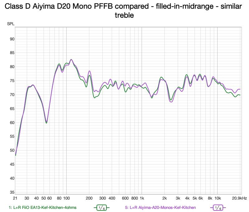

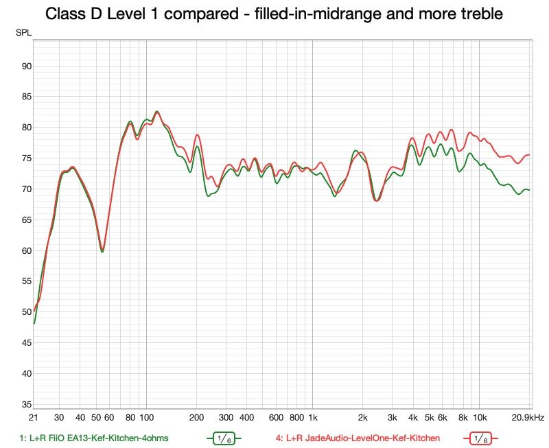

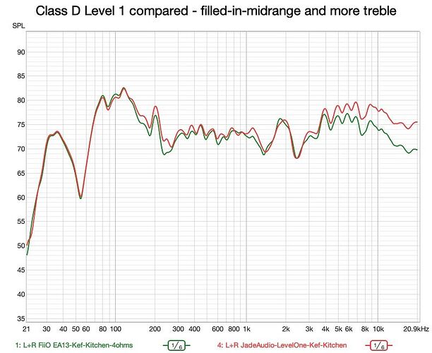

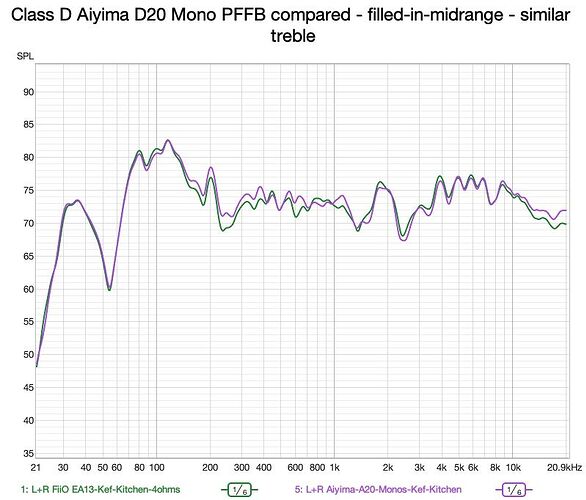

В сравнении с классом D
Это сравнение показалось мне наиболее интересным. Те же колонки, та же комната, то же положение — меняется только усилитель:
По сравнению с Jade Audio Level 1 усилитель класса D имеет более наполненный средний диапазон в области 200 Гц–2 кГц и заметно больше высоких частот выше 4 кГц — на 6–10 кГц разница составляет несколько децибел. EA13 сильнее ограничивает верхний диапазон. Если вы читали о том, что ламповые усилители звучат «теплее», то значительная часть этого понятия имеет измеряемое объяснение: дело не в подъёме баса, а в отсутствии подъёма на верхах.

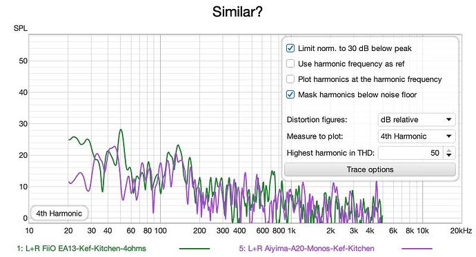

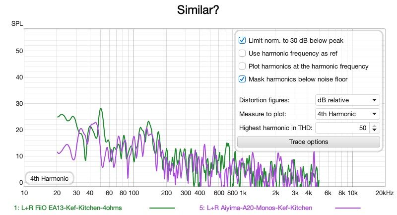

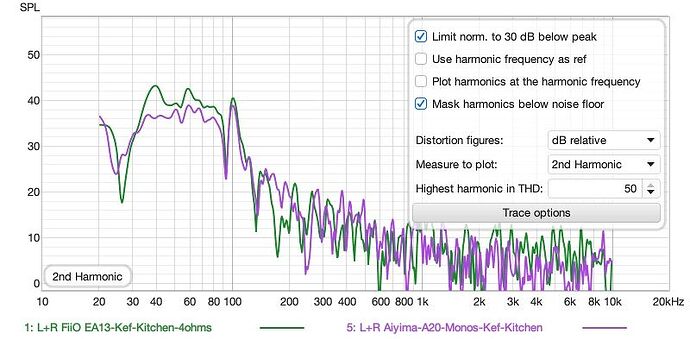

Гармонические искажения
Именно здесь EA13 доказывает, что является настоящим ламповым усилителем. Я сравнил его спектр гармоник с моноблоками класса D Aiyima A20 Mono на тех же колонках:
Вторая гармоника у EA13 явно выше, чем у усилителя класса D — на несколько децибел в диапазоне 30–80 Гц, — тогда как третья и четвёртая гармоники у обоих усилителей в целом схожи. Именно такую картину имеют в виду, когда точно говорят о ламповом звуке: добавляется содержание чётных гармоник, которое слух обычно воспринимает как насыщенность или телесность, без соответствующего роста нечётных гармоник, воспринимаемых как резкость.
Увидеть это в простом измерении в комнате было для меня подтверждением того, что FiiO действительно правильно реализовала концепцию. Очень легко поставить лампу в сигнальный тракт ради внешнего вида и получить устройство, которое по измерениям ничем не отличается от транзисторного. Этот усилитель по измерениям не идентичен транзисторному, и характер его отличий именно такой, каким его хотелось бы видеть.
Если вы выбираете усилители по SINAD, всё это вас не заинтересует, и вам стоит искать что-то другое — хороший усилитель класса D будет значительно лучше по всем традиционным измерительным показателям. EA13 намеренно добавляет нечто к сигналу.

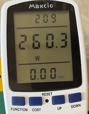

Энергопотребление и нагрев
Это особенность с наиболее серьёзными практическими последствиями. При воспроизведении музыки на разумной громкости EA13 потреблял от сети 260 Вт:
Для сравнения: та же музыка на примерно таком же уровне громкости через усилитель класса D потребляла 7 Вт.
Это не небольшая разница, а коэффициент в тридцать семь раз. Чистый класс A означает, что выходные устройства постоянно проводят ток независимо от уровня сигнала, поэтому усилитель потребляет почти полную мощность, играет ли он громко, тихо или просто находится без сигнала между треками. Автоматический переход в режим ожидания помогает, если вы забываете его выключить, но во время прослушивания это устройство мощностью 260 Вт.

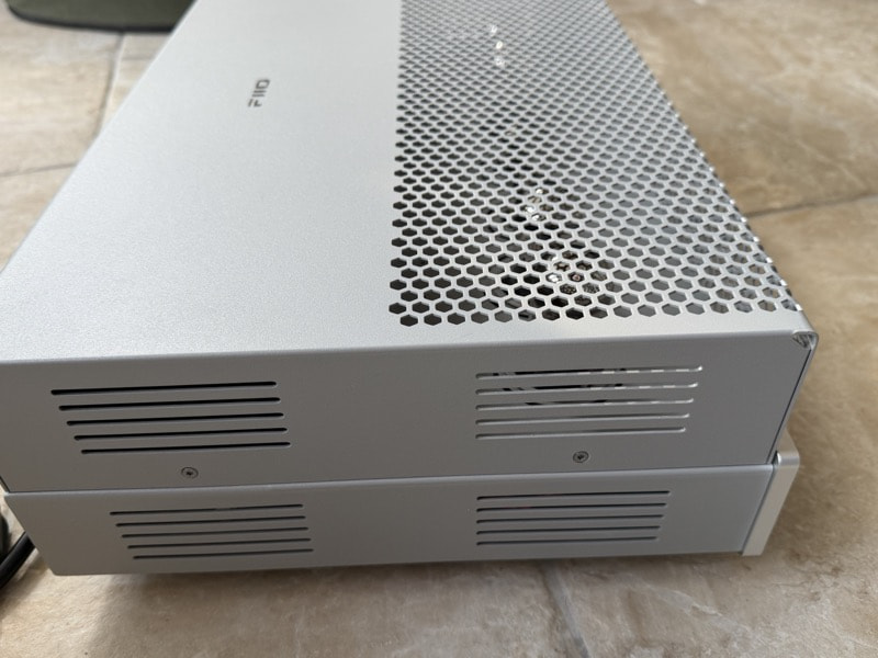

Прямое следствие — тепло, и EA13 нагревается очень сильно. Над ним и вокруг него должно быть достаточно свободного пространства, и это не тот компонент, который стоит закрывать внутри шкафа. В небольшой комнате летом вы это заметите.
Есть ещё одна вещь, о которой стоит упомянуть: при включении я слышал гул из колонок, пока лампы прогревались. Он исчезает, и после начала воспроизведения музыки проблемой уже не является, но при каждом включении он присутствует.
