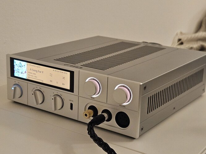

На рекламных картинках по ссылке, как-то неприятно глаз зацепили стальные винты да ещё не с той головкой, которому прикручены выходные транзисторы
