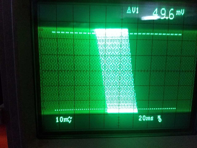

Вот кстати какую картинку сегодня увидел после цап (когда настраивал синхронизацию осцика) )

В свете последних событий послушал ХОЛО в режиме OS. До сего момента наслаждался исключительно NOS’ом :grinning: Каких-то разительных отличий, разумеется, не расслышал. Но есть ощущение, что ударные лупят мощней и отчётливей. :sunglasses:
Сегодня я попробую снять пару интересных замеров.
И вчера я скинул не очень то понятные данные для обычного человека.
Еще попробую более четко сравнить OS и NOS по внешнему виду сигнала.
В любом случае я хотел бы отметить что на стандартных измерительных частотах, таких как 1 кгц к примеру ХОЛО не показывает никакого отличия в импульсной передаче сигнала ни в OS ни в NOS !!!
Хвантастика правда ?
Более того, внешний вид его переходной характеристики в точности повторяет сигнал однобитных дельта сигма !!!
Сравните, это меандр ОДНОБИТА дельта сигма.
1-Bit Sigma-Delta
А теперь сравните с нашим МУЛЬТИБИТОМ в режиме NOS.
Holo Spring multibit NOS ( 1 KHz )
:scream::scream::scream::wolf:
То есть, на целой линейке частот наш холо работает как однобитная дельта сигма по форме переходного процесса, хоть нажимай OS хоть включай NOS па барабану.
Даже на деньги можно спорить :champagne::rotating_light::joy:
Ну правда ниже и выше этих частот существенно иная картина.
Вот вам и уникально гибридная фигня, обьеденяющая и то и другое ).
У людей на хэдфае тоже руки руки к осциллографу тянутся, спасибо wehr-wolf

При показе любого графика на выходе желательно тут же показывать, что было на входе при подключенном генераторе к ЦАП. Это признак хорошего тона. Показывающий реальную картину. Если не будет согласований сопротивлений по входу ЦАП и выходу Генератора на входе картинка может кардинально меняться.
По измерениям сделайте это для 1/10/100/1000/10000 кГц (частоты можно выбрать и другими но соблюдая порядок) если не трудно с след. точках. На входе при подключенном генераторе, на выходе R2R , далее после каждого OУ и на выходе самого ЦАП, те проследить всю цепочку. И если можно укажите уровень клетки в Вольтах.
Те сделайте все без урывков, а правильно. Тогда будет видна картина прозрачно и легко.
