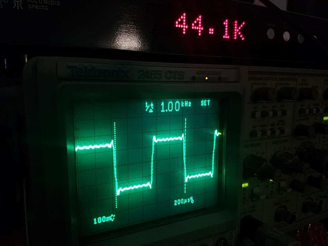

Сейчас стало модно выпускать фильтры, эмулирующие NOS, что по сути просто отключение фильтра. Что бы точнее понять, как работает устройство, надо воспроизвести меандр на не кратной частоте к частоте дискретизации. Там, где чистокровный NOS, будут четкие ступеньки без промежуточных доп ступенек на фронтах, а а где ЦАП работает на высокой частоте и идет аппроксимация под NOS - возникнет доп ступенька. Позже сделаю ролик на основе TDA1543 (100% NOS) и Audiolab M-DAC (режим Transient - эмуляция NOS)

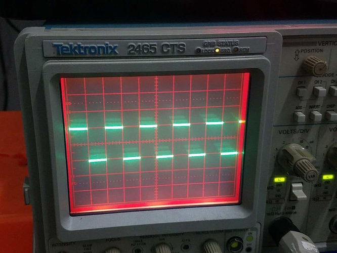

#!!ИЗМЕРЕНО С НЕКОРРЕКТНЫМ ФАЙЛОМ!!!

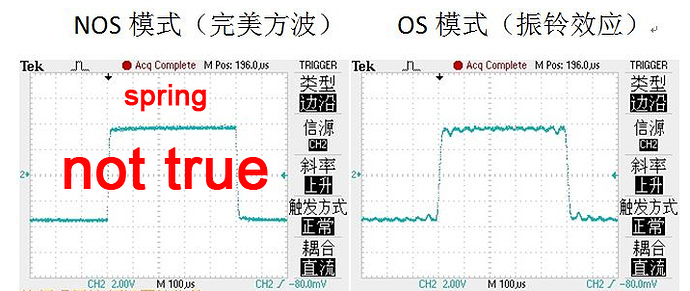

В процессе проверки HOLO Spring, мне удалось заметить, что теоретическая информация о том, что данный мультибит в режиме NOS отрабатывает ЛУЧШЕ прямоугольный сигнал, фронты и прочее не соответствует никакой реальности.
В данном случае Холо Спринг в режиме NOS и OS работает идентично, как и большинство самых вонючих дешевых дельта сигма по 1 доллару…
The transition process is no different !

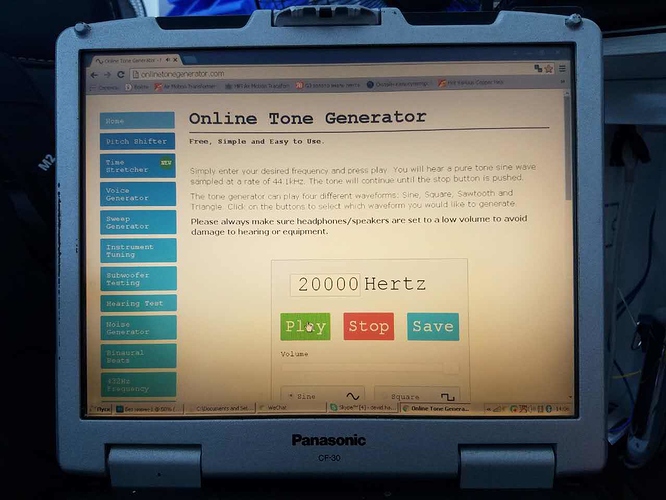

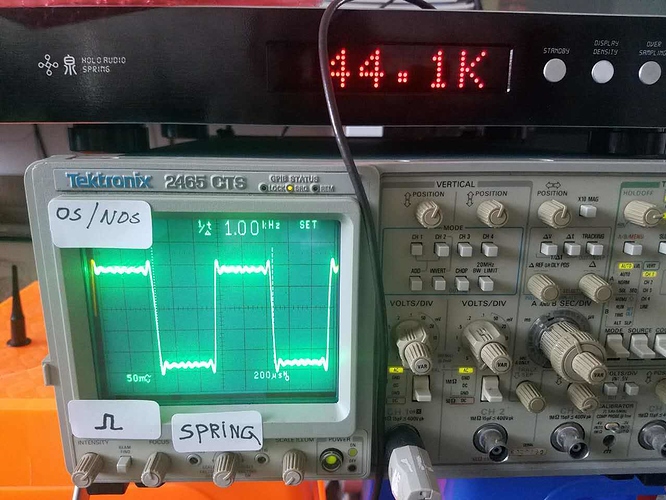

На примере моего старого военного ноутбка Panasonic CF 30, его аудио чип это дельта сигма, вот переходной процесс, он типичен.
Переходной процесс вообще не чувствителен к отключению цифрового фильтра в СПРИНГ.
The digital filter does not affect the transition process !
И это никак не похоже на те замеры, которые мы видели в официальных сводках производителя, и которые ушли в пиар и рекламную компанию.
It looks like we do not speak the truth !
Визуальные формы сигналов ничем не отличаются от таковых у большинства дельта сигма.
Типичный переходной процесс большинства простых дельта сигма DAC.
Typical transient Delta Sigma DAC
В режиме NOS холо спринг действительно жестко отключает овер семплинг, это хорошо видно, но это не играет никакой роли в переходном процессе.
Нас опять обманули !
Осциллограф тоже наверное китайский ? :sunglasses:
Tektronix 2485 CT6

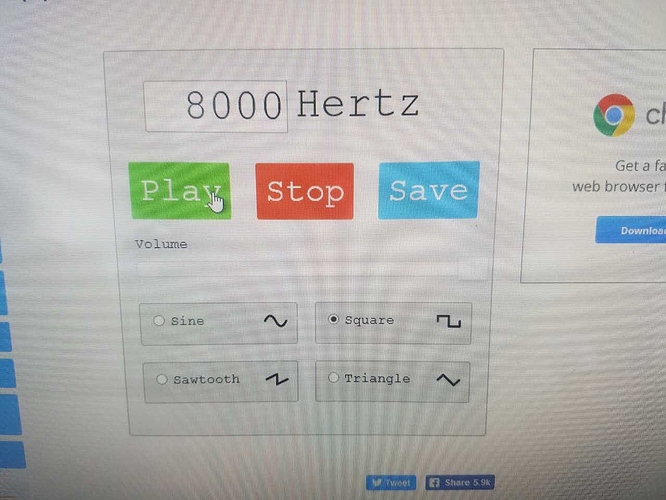

Да, а можно ткнуть в аналоговый генератор меандра без ЦАПа?
Воткните прошу )))
http://onlinetonegenerator.com/
По хорошему надо специальной программой генерить wav файлы и потом отдельно их проигрывать плеером. Если знаете C/C++ и есть начальный опыт программирования такое можно написать самому. Wav формат очень простой, как доска.

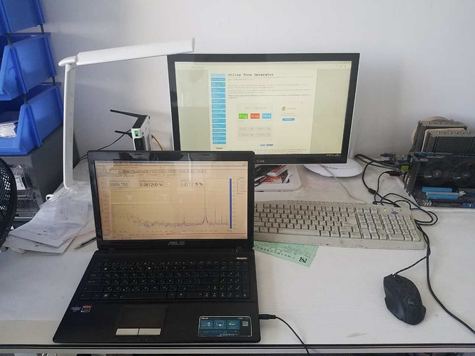

Снять ДД и Snr можно только картой уровня RME или Аудио Прецижн.
Ну короче ее шум должен быть как минимум еще ниже.
Холо скорее всего имеет ТТХ на уровне студийных девайсов.
Я даже сейчас не берусь это измерять, попросту нечем.

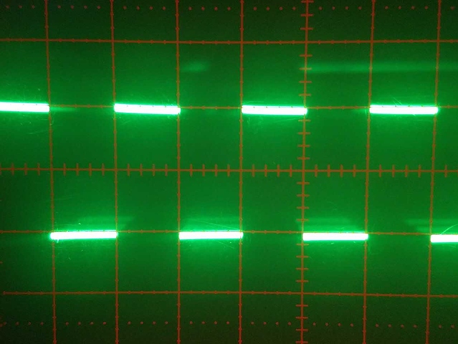

Да, я проверил предположение, что у меня осциллограф старая нерабочая рухлядь, и явно валит фронт и спад.
Но вроде такого не вижу ничего.
Справедливости ради отмечу, что он не новый, да и щуп совсем не его родной, поэтому на фронте сигнала есть маххонький всплеск уже на ВЧ.
Но мы то не 100-200 мгц измеряем, а какие то жалкие 500-1000-10000 герц звуковых частот, шоб уж так явно отзеркалило фронт и спад ))
И это было похоже под копирку на дельта сигма еще )
