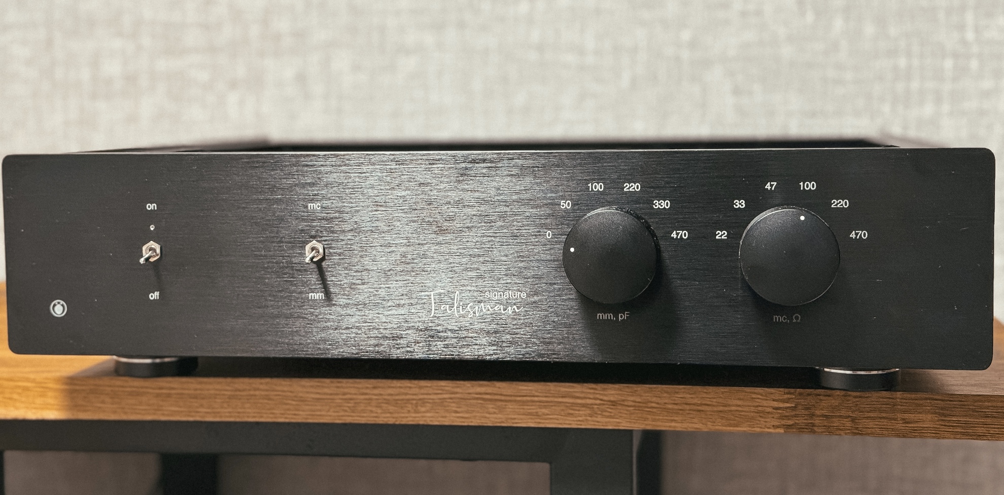

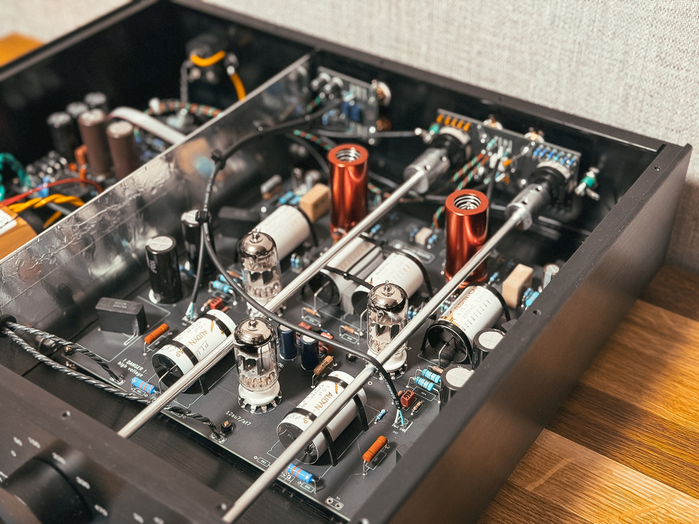

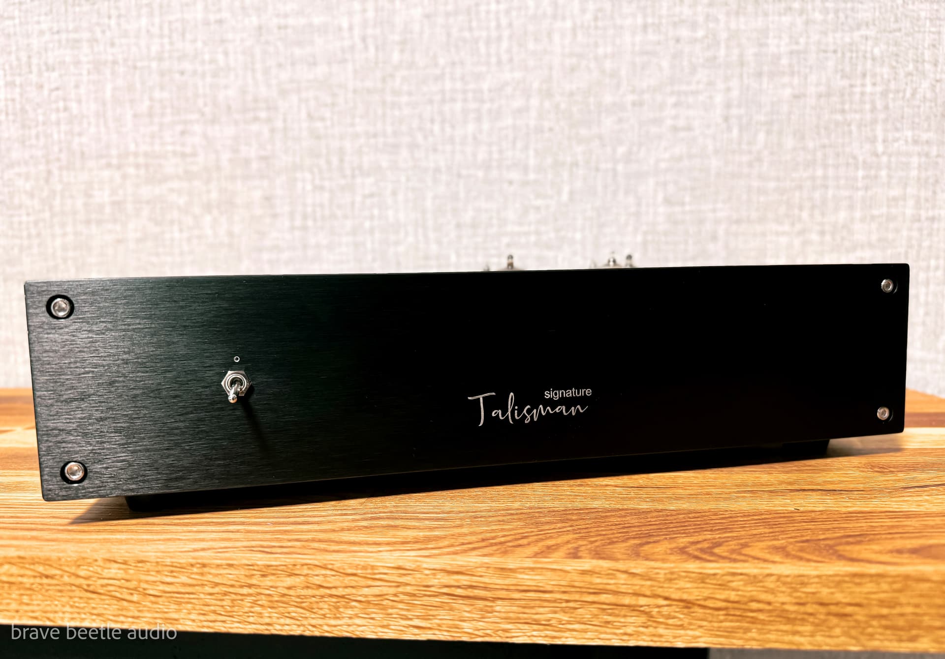

В рамках программы создания новогоднего настроения объявляю о продаже еще одного
Talisman signature mc/mm по спец цене для форумчан
Собран на конденсаторах Audyn plus и лампах tung sol gold.
2 независимых входа мм и мс, регулировка нагрузки на передней панели.
Софт старт, высоковольтный шунт, точность riaa менее 1дб - все в лучших традициях линейки Talisman
Это полноформатный корпус с габаритами 430х355х118
Детали правого и левого канала традиционно подобраны на mastech ms 5308 с точностью второй цифры после запятой.

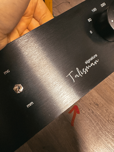

Есть небольшой нюанс по корпусу видимый только под особым углом и с расстояния 30см
Я попытался отобразить на фото
Цена до нового года 85 000₽ плюс транспортные расходы на интересующейся стороне.
15 лайков
Крайний в этом году :grinning:

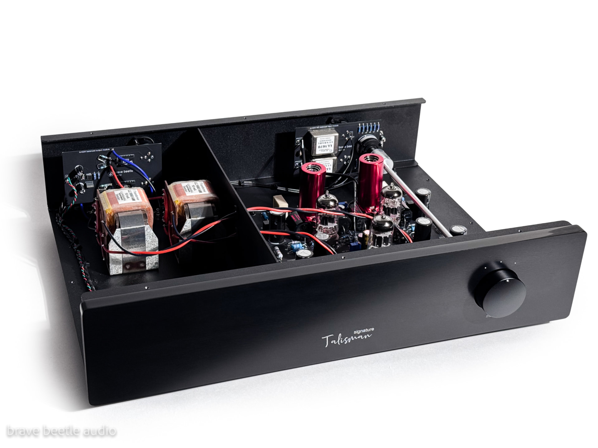

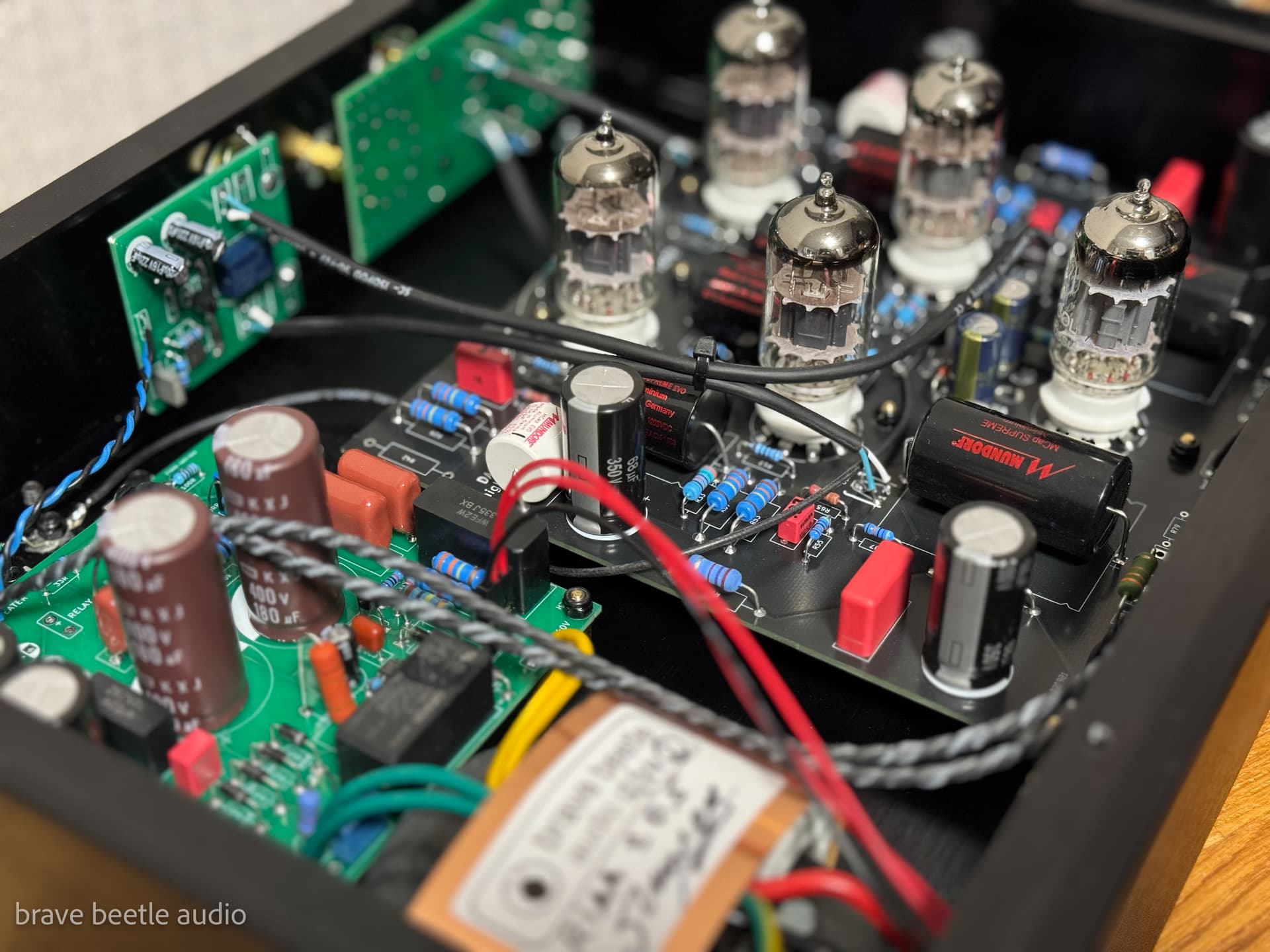

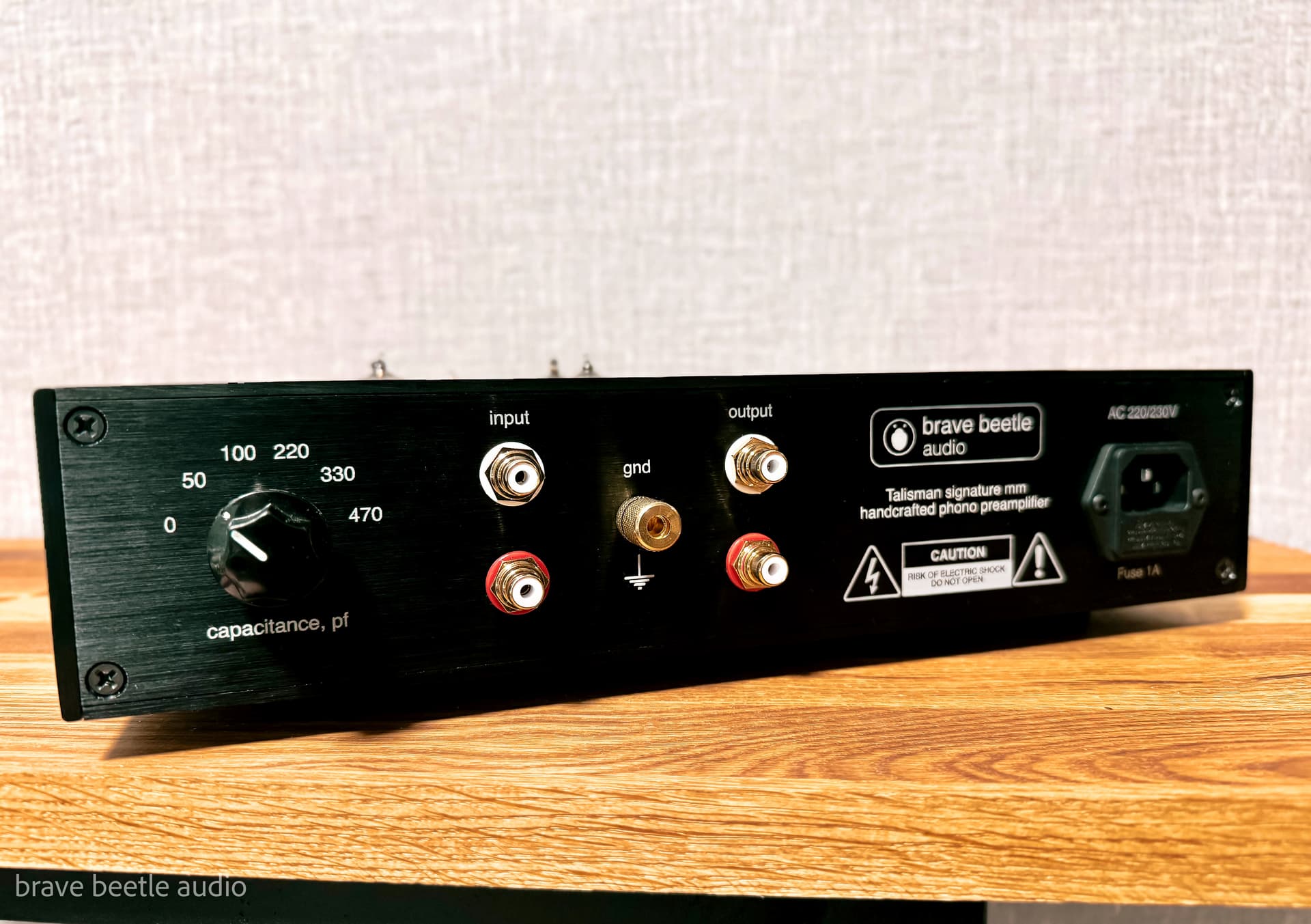

Talisman signature mm
Балансная топология. 5 ламп.
12ax7 - 4 штуки tung sol gold
12au7 - 1 штука tung sol
Габаритные размеры: ширина 320 мм высота 70мм глубина 248мм
Усиление 43дб
Лампы подобраны на Л1-3
В питании nippon и panasonic, mundorf и wima.
Разъёмы hic-on.
В звуке Mundorf supreme EVO и Mundorf supreme.
Дополнительная входная емкость - от 0 до 470 pf
Косметика 10 из 10 :star_struck:
Продолжая идею формирования новогоднего настроения:
до НГ цена 70 000₽ + транспортные расходы на интересующейся стороне
Евгений добрый день. Хотел поинтересоваться, возможно ли изготовления такого фонокорректора с регулировкой и по сопротивлению. Или Вы считаете в этом нет необходимости.
Евгений, добрый день, перехожу в личку, дабы не нарушать правила (тут только объявления).

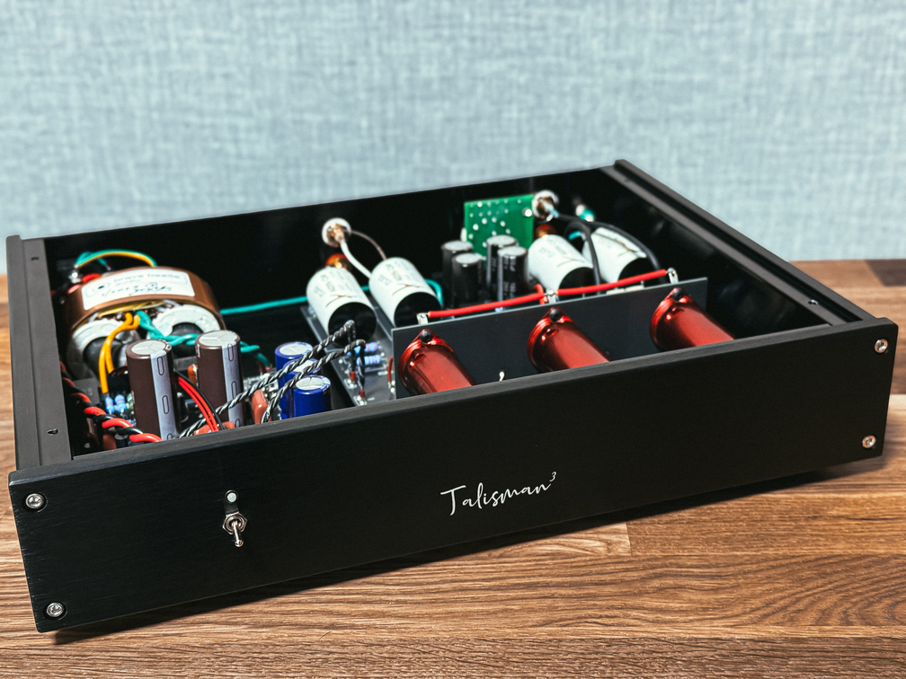

Новинка - Talisman 3 в закрытом корпусе
Габариты 340х250х62 мм
Лампы 12ax7 - 2 штуки; 12au7 - 1 штука
Усиление 43-44дб (в зависимости от ламп)
Точность RIAA 0.2-0.3 дб
Входной импеданс 47кОм
Входная емкость 0-470пф (регулируемая)
Лампы подбираются на Л1-3
-Накал выпрямлен/стабилизирован
-Высокое напряжение стабилизируется шунтом
-Конденсаторы в питании nippon и panasonic
-Внутренняя разводка sommer и helukabel
-RCA разъёмы hic-on (Германия)
Конденсаторы RIAA имеют точность 0.5%

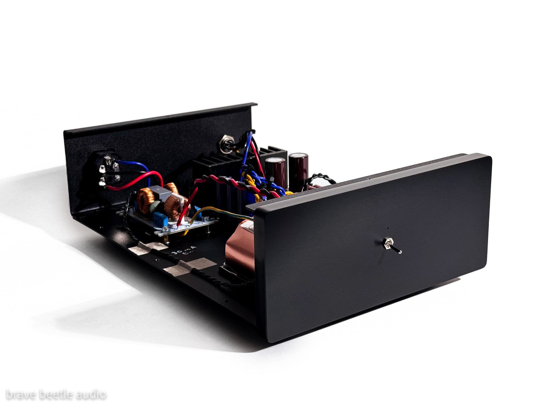

Закончил еще один Talisman 3 - свободная продажа. На конденсаторах audyn.
Технические характеристики ТУТ
Ценник до середины июня 55 тысяч, далее - в отпуск

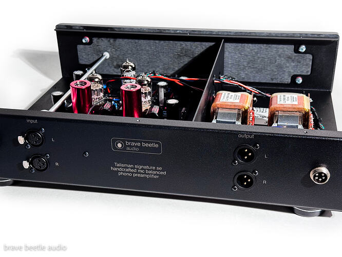

Цена на такой вариант фонокорректора Talisman signature оговаривается отдельно и стартует от 230 тысяч ₽.
Трансформаторы на входе и на выходе.
Есть возможность использовать xlr разъемы на входе и выходе
Отдельный блок питания, построенный по топологии высоковольтного шунт-регулятора
Стальной корпус, порошковая покраска
Все лампы подобраны на приборе Л1-3, компоненты цепи riaa правого/левого каналов подбираются до третьей цифры после запятой
