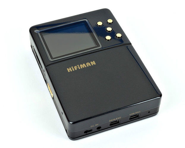

HiFiMAN HM-801 — последний мультибитный мужик
Путевые заметки и исторические зарисовки про настоящего мужика.
Как очень правильно написано в одном обсуждении «до 801-го надо ещё повзрослеть».
HiFiMAN HM-801: большой звук в кармане
iPod с lossless ничто, что все — ничто, по сравнению с тем, над чем его команда сейчас работает. Фанг продолжал быстро говорить, что сейчас он разрабатывает портативный музыкальный плеер со съемным носителем, со своим пользовательским интерфейсом, с 15-ти вольтным литий-полимерным аккумулятором для того, чтобы встроить высококачественный усилительный модуль для наушников и предоставить пользователю возможность подключать усилитель, используя плеер также настольно, в качестве звуковой карты. Ну вроде здорово, также фантастически, сказал я. Он продолжал, что главной его целью является наличие в плеере лучшего звукового устройства для преобразования цифрового кода в аналоговый сигнал (ЦАП), так это самая важная операция в получении качественного звука с минимальными потерями. Я сначала заулыбался, потом спросил, что же он будет для этого делать? На что он четко ответил, что планирует установить ЦАП PCM1704, совместно с операционным усилителем OPA627. Я сказал, что они сумасшедшие, в том плане, что это круто и никто до такого еще не делал (для тех, кто не в курсе, PCM1704 и OPA627 до этого использовались в качестве почетного права только в высококлассных аудиосистемах, но никогда в портативной технике).
Правильнее было бы сказать, что это первый мультибитный мужик. :slight_smile:

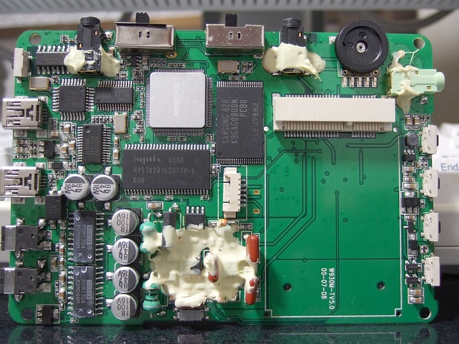

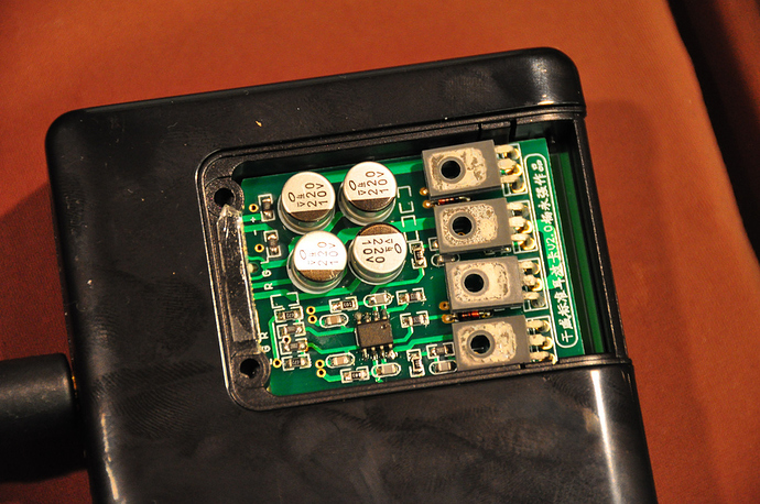

###Вид изнутри
Плата усиления, у меня вообще другая

Юзабилити и функционал же, к сожалению, не выносят никакой критики. Кроме того, мною замечен неприятный эффект, возникающий при увеличении громкости выше средней. Тембральный баланс искажается, при этом начинает подчеркиваться верхняя середина и средний верх. Вокал приобретает “акающие нотки” и начинают форсироваться сиббилянты. По всей видимости, эффект обусловлен каким то локальным перегрузом одного из ОУ по входу, возможно того, что стоит в сьемном модуле выходного усилителя, т.к именно он расположен после регулятора громкости. Возможно еще,что дело в малом смещении транзисторов выходного повторителя, в любом случае, по идее эффект может быть нивелирован при использовании иного выходного модуля (а Hifiman предлагает таковых уже несколько, на выбор).
Аппарат заслуживает мои однозначные рекомендации для покупки, при условии того, что подобная “портативность” и проблемная эргономика вас устраивают. Также удручает убогость програмной оболочки ( в сравнении с rockbox она смотрится примерно как допотопный калькулятор против современного ПК). А производитель подозрительно безразлично относится к просьбам пользователей, что сводит на ноль надежды о радикальном улучшении прошивки и функциональности сабж. Ну и варианты выходных модулей стоит тоже оценить самостоятельно по звучанию, по возможности…
