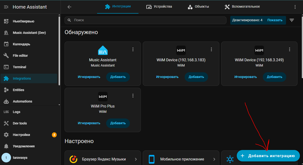

Установка и настройки
После установки компонента одним из этих двух способов:

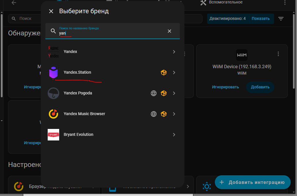

Способ 1. HACS > Интеграции > Добавить > Yandex.Station > Установить
Способ 2. Вручную скопируйте папку yandex_station из latest release в директорию /config/custom_components.

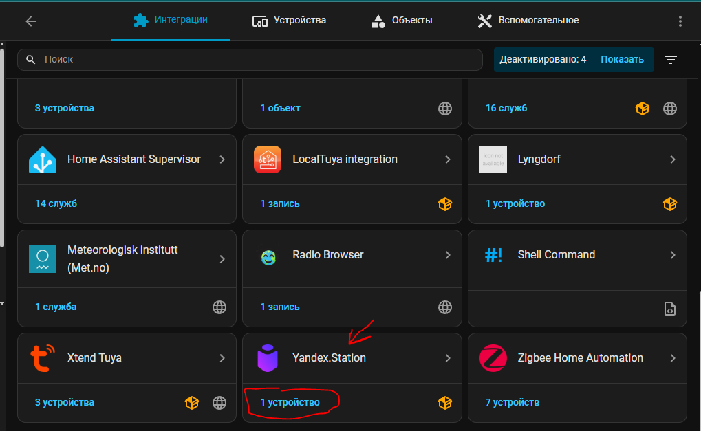

на странице “Устройства и службы” станет доступна устанвока интеграции Yandex Station:

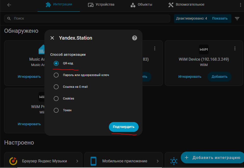

В процессе добавления интеграции, надо будет пройти простую процедуру авторизации в яндекс аккаунте:
Я обычно использую авторизацию с помощью qr-кода. Всё что надо сделать, это просто отсканировать код телефоном на котором Вы уже авторизованы в яндексе, и при переходе по ссылке авторизации, подтвердить доступ к своему аккаунту.
После подтверждения входа на телефоне, в диалоге авторизации интеграции жмём кнопку “Подтвердить”, и если всё нормально прошло, то у Вас появится новая интеграция и в ней уже будет добавлено одно устройство:

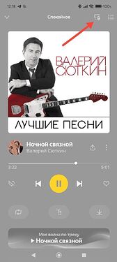

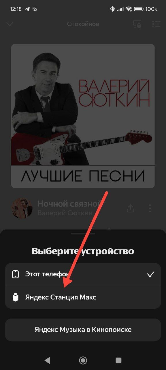

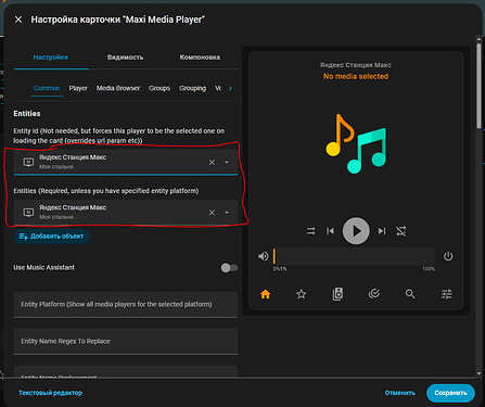

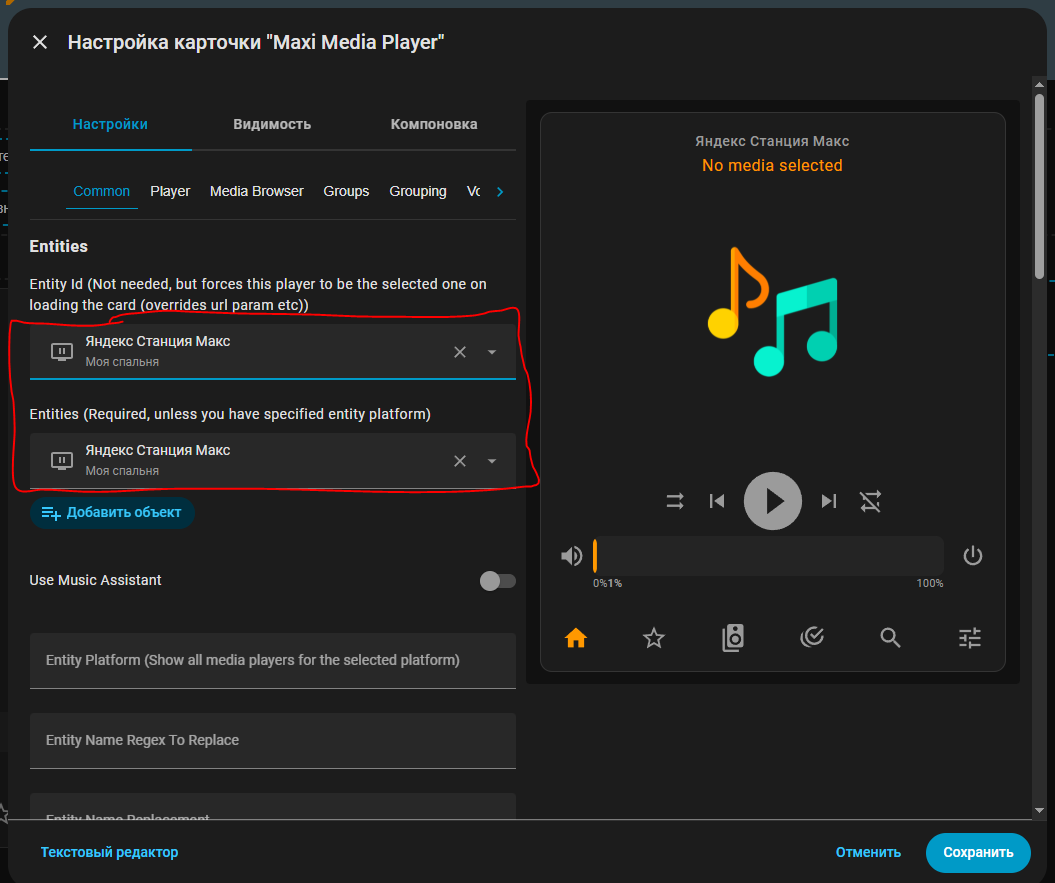

Вы можете запустить воспроизведение любым привычным Вам способом - либо отдав голосовую команду я.станции, либо в приложении я.музыка выбрать я.станцию как устройство воспроизведения:

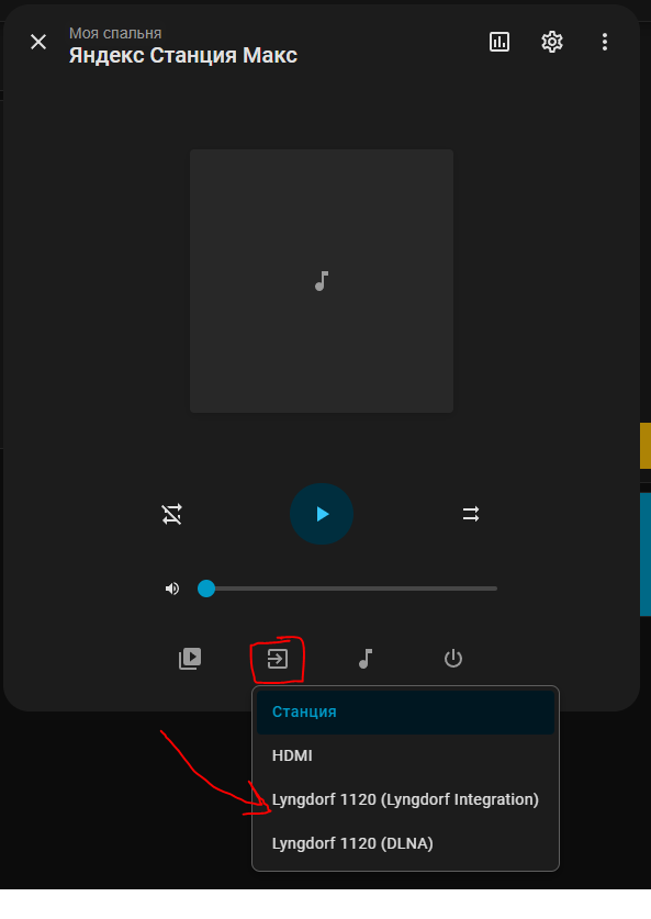

Теперь, когда музыка заиграла на Я.Станции, самое время для волшебства данной интеграции. Что бы переключить стрим с Я.Станции на любой плеер добавленный как медиа-плеер в HA, надо открыть карточку медиа-плеера Я.Станции, и нажав на кнопку “Источник” выбрать нужный нам плеер:
Теперь воспроизведение переключится с Я.Станции, на выбранный плеер.

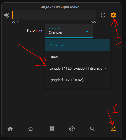

!!ВНИМАНИЕ!!, на данный момент, переключение плеера в стандартной карточке медиаплеера по неизвестной причине не работает. Но решение есть. Потребуется установить компонент maxi-media-player, создать карточку с ним, и в настройках карточки выбрать Я.Станцию:
И потом в этой карточке можно менять ту же настройку источника:
но, здесь она уже работает. Надеюсь в скором времени разработчики HA или интеграции разберутся в чём проблема и выбор будет работать и с обычной карточкой плеера. Хотя хочу отметить, что карточка maxi-media-player, выглядит намного симпатичнее и функциональнее.
Так или иначе, теперь, когда мы добрались до этого момента, и сумели выбрать наш стример для воспроизведения я.музыки, мы можем действовать так, словно музыка продолжает играть на я.станции. Можно Алисе голосом приказать остановиться или перейти к следующему треку. Так же можно в приложении выбрать альбом или плейлист, и запустить воспроизведение на я.станции. Теперь, когда и до тех пор пока, в карточке плеера я.станции в HA, будет выбран Ваш стример, все эти действия (включая само воспроизведение а так же управление громкостью (если в Вашем стримере предусмотрено внешнее управление громкостью)) я.станция будет перенаправлять на этот стример.

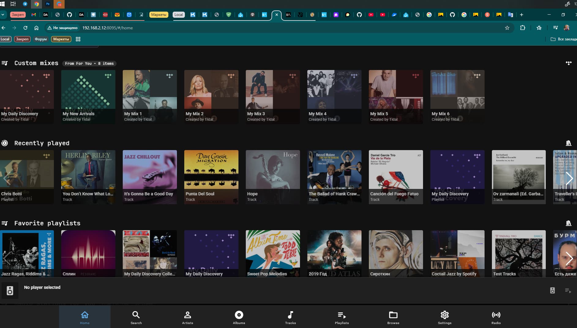

Но самое интересное здесь то, что это не “ещё один плеер” в котором можно войти в один из этих сервисов, и по отдельности пользоваться каждым из них. Здешняя “кухня”, по своей организации, больше напоминает то, как это устроено в том же ROON. На главной странице, нас ждёт настраиваемый набор альбомов/плейлистов/артистов и тд, добавленных в библиотеку MA, при подключении сервисов.
Например у меня там миксы рекомендательные плейлисты из Tidal, история воспроизведения, плейлисты из всех моих библиотек (Tidal, Qobuz, Spotify) и тд. Содержимое домашнего экрана можно настраивать включая и выключая предлагаемые MA элементы.

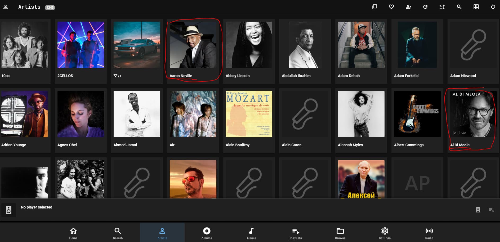

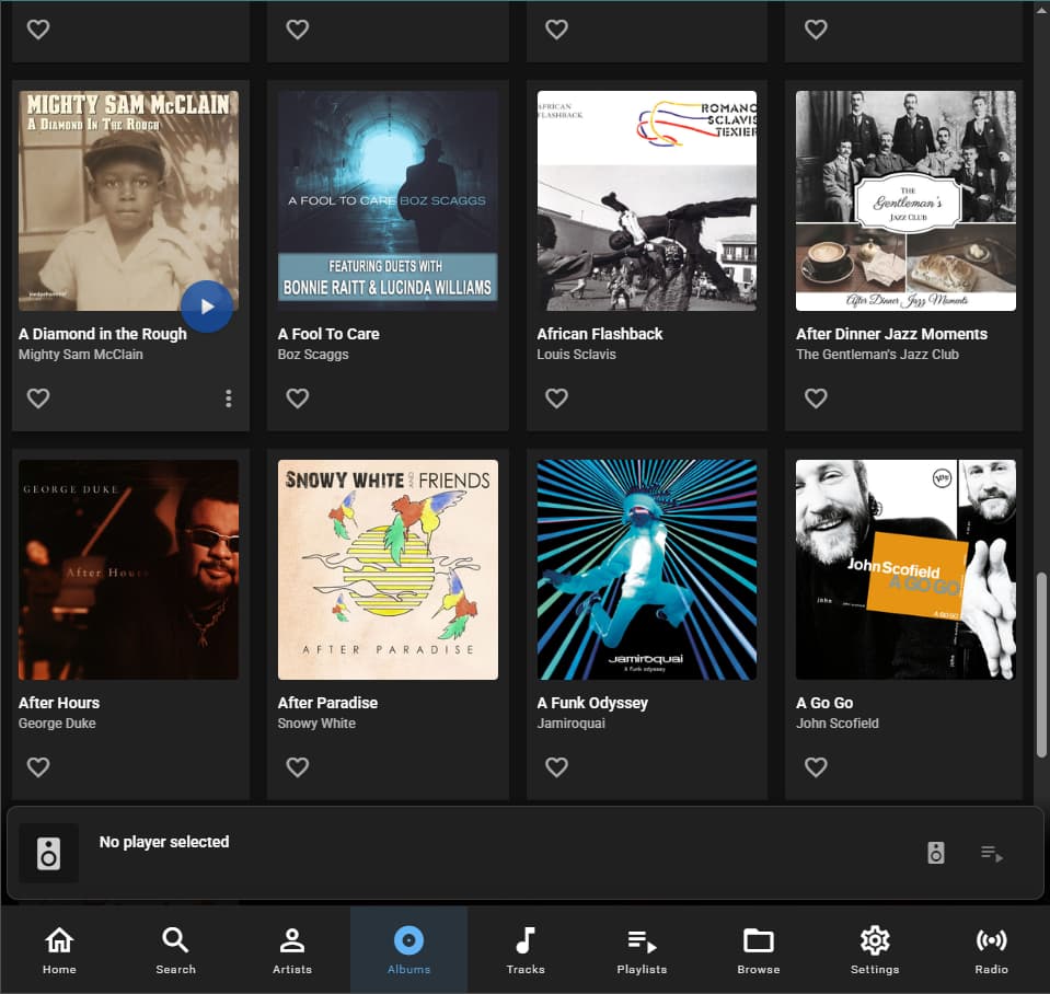

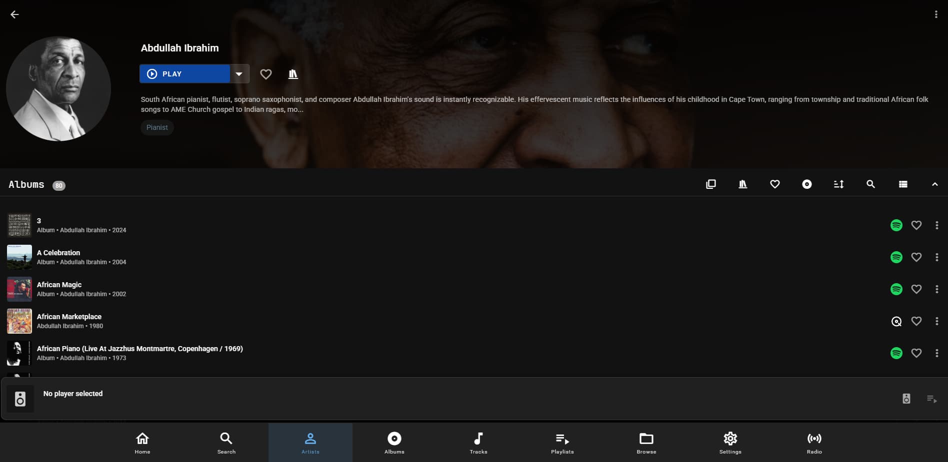

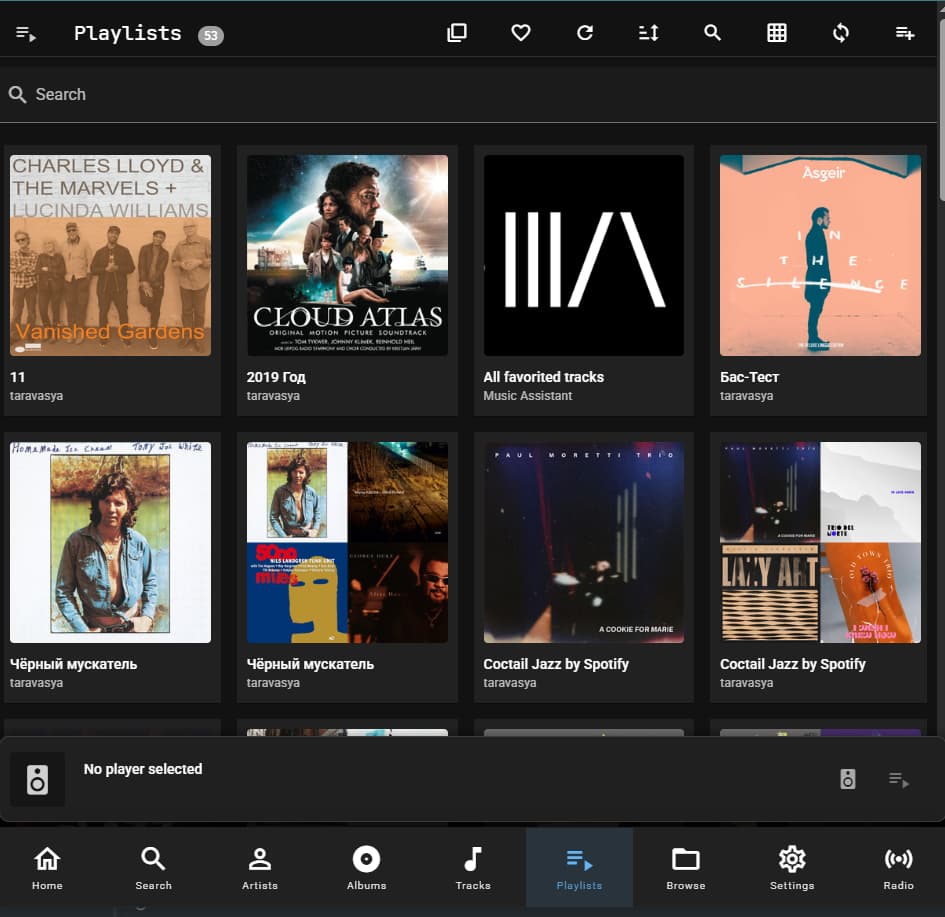

В нижней части интерфейса есть вкладки артисты/альбомы/треки/плейлисты. Там можно просмотреть соответствующие элементы библиотек, опять же, из всех ваших сервисов. Если у меня, Al DiMeola в избранных артистах Spotify, а Aaron Neville в избранных артистах Tidal, то во вкладке артистов MA, будут и тот и другой:
То же самое, касается и альбомов и плейлистов:

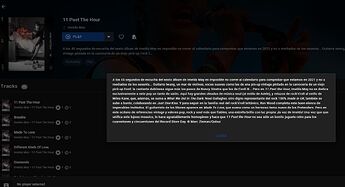

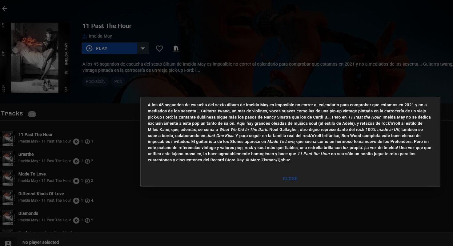

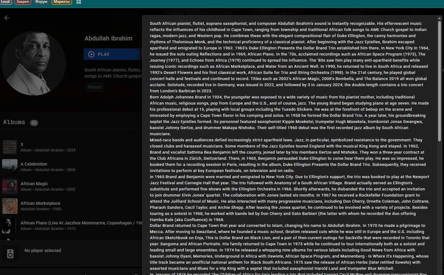

При переходе на страницу артиста/альбома, есть даже блок, содержащий некую информацию об артисте, или рецензию на альбом:
Не вмещающийся в шапке текст, можно открыть в отдельном окне:

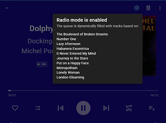

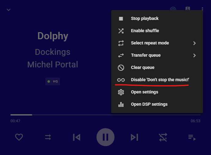

Есть так же режим радио. Если выбрать воспроизведение одной песни, плейлиста или альбома, то по завершении, начнётся воспроизведение похожих треков из библиотеки:
Режим радио опционален. По умолчанию он выключен. Включается/выключается здесь:

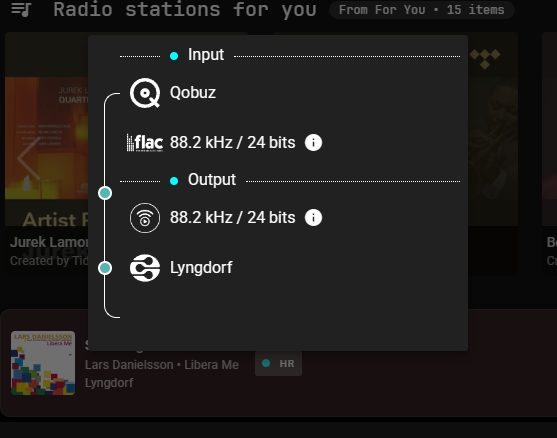

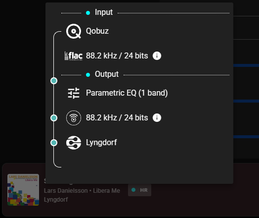

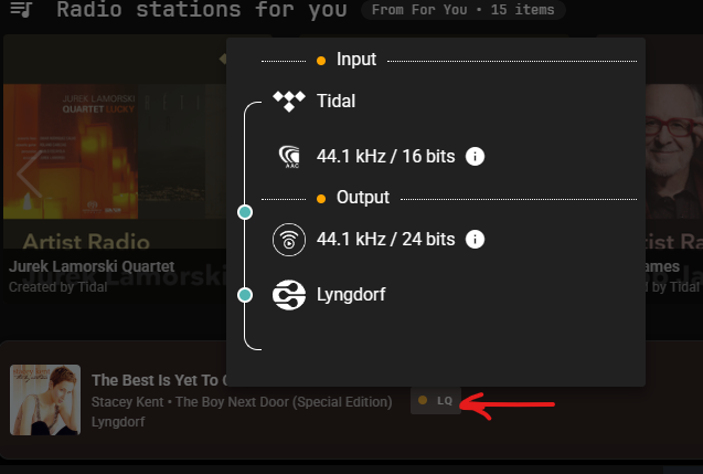

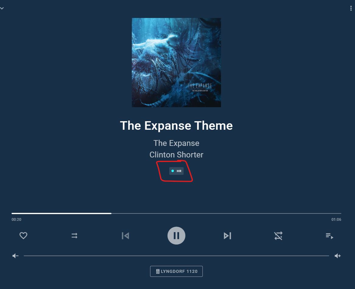

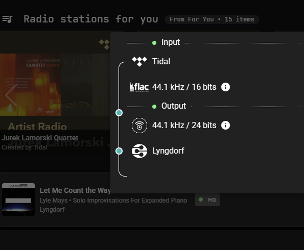

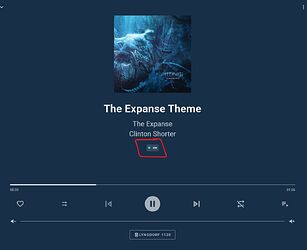

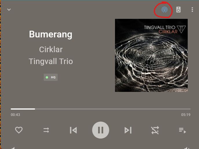

Ещё одна приятная нашему глазу мелочь - индикация форматов исходника, преобразований и выходного сигнала. Тоже реализовано в схожей с ROON манере. Разный цвет при разном выходном качестве:
Как видите, на последнем скрине, так же присутствует параметрический эквалайзер. Кроме настройки вручную, можно импортировать фильтры полученные в REW. Я успешно импортировал фильтр параметрического эквалайзера, созданный в REW и экспортированный из него в текстовый файл. То-есть здесь можно поиграться и рум-коррекцией. :smiling_face_with_sunglasses:

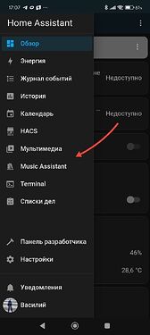

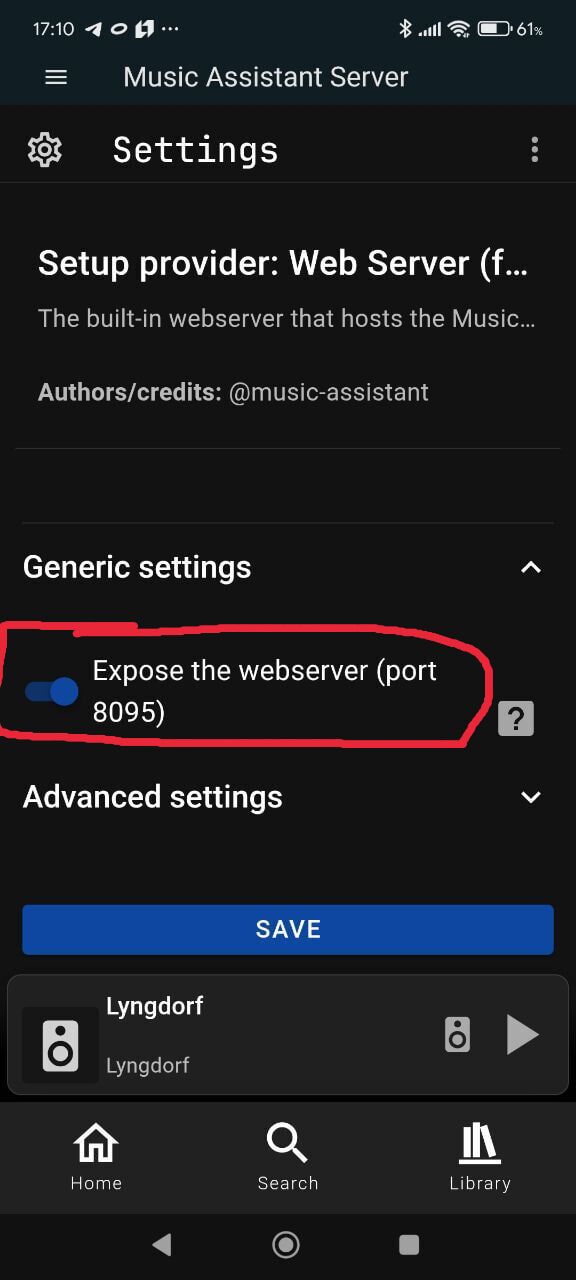

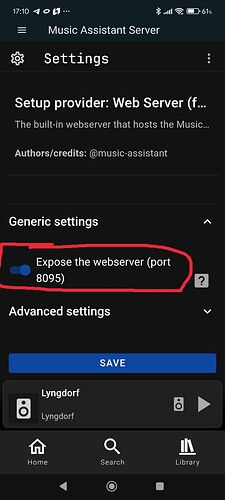

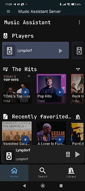

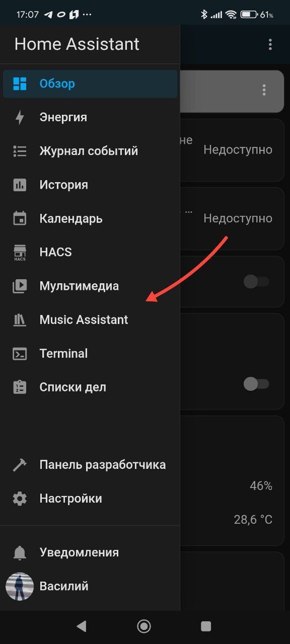

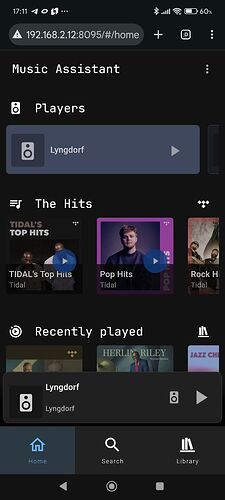

После установки MA, его можно открывать либо на боковой панели HA, либо запускать его собственную страницу по адресу:
http://ip_адрес_ма:8095

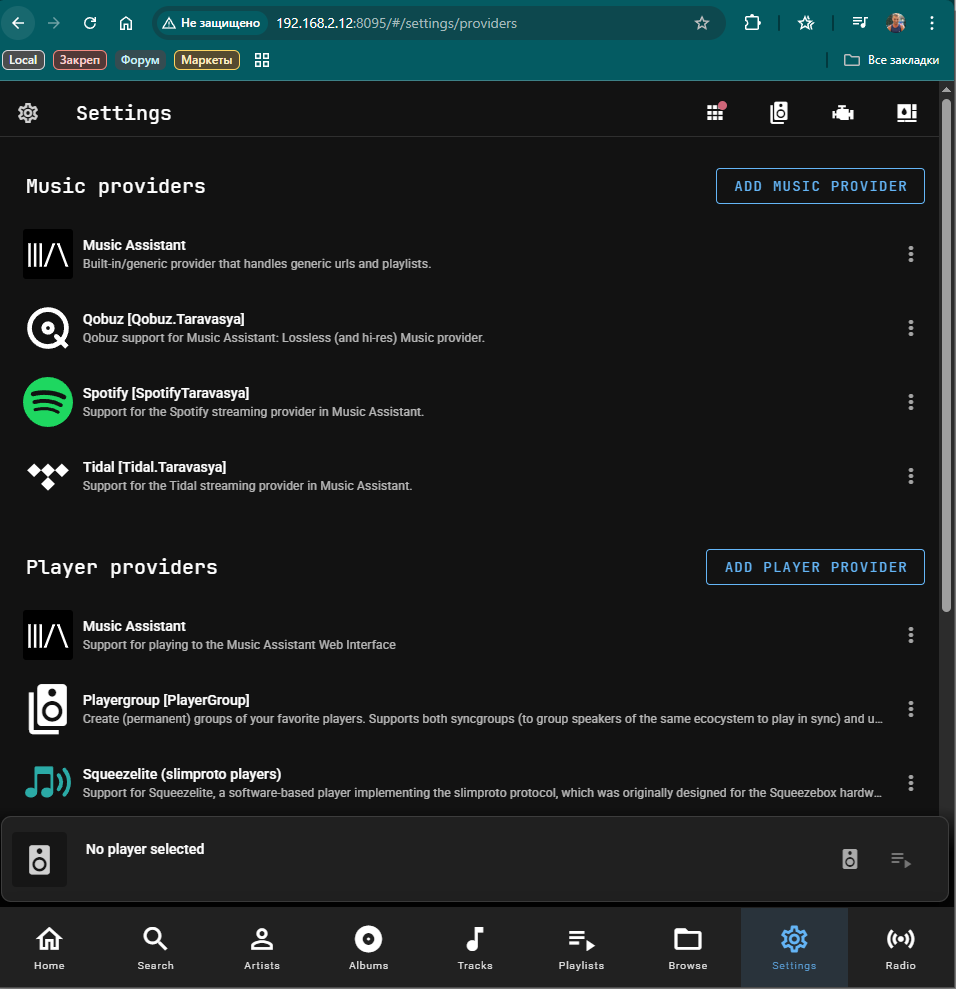

Далее, в настройках MA необходимо произвести несколько основных манипуляций. Настроить Music Provider и Player Provider:

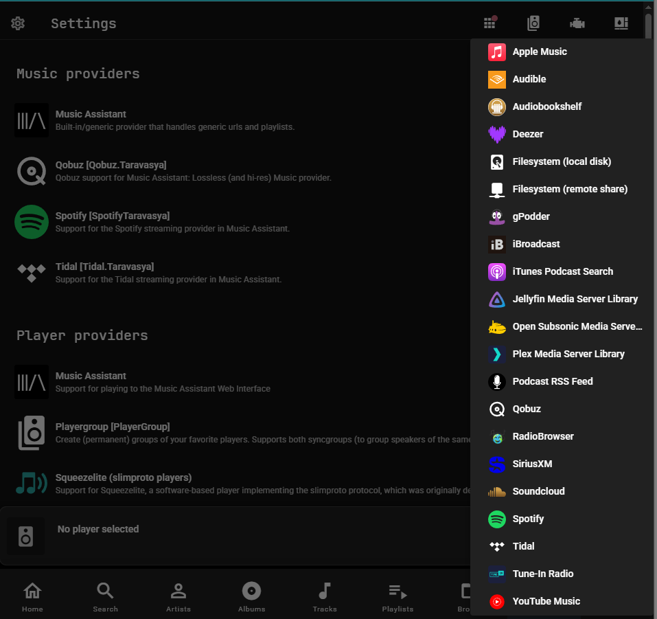

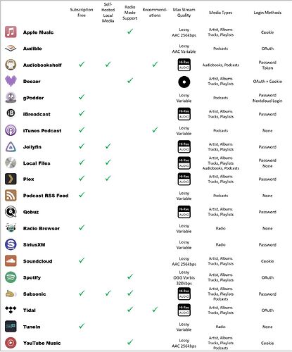

В первом случае, надо авторизоваться в стриминговых сервисах, либо добавить свои локальные библиотеки:
Во втором, надо активировать протоколы для поиска совместимых плееров, которые можно будет использовать для воспроизведения из MA:

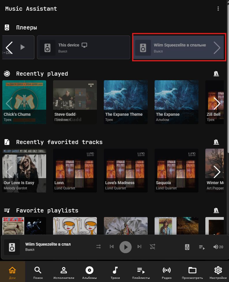

Как и было сказано в начале, такому ассортименту позавидуют очень многие устройства. Далее, или открываем приложение Home Assistant и в нём переходим в MA:

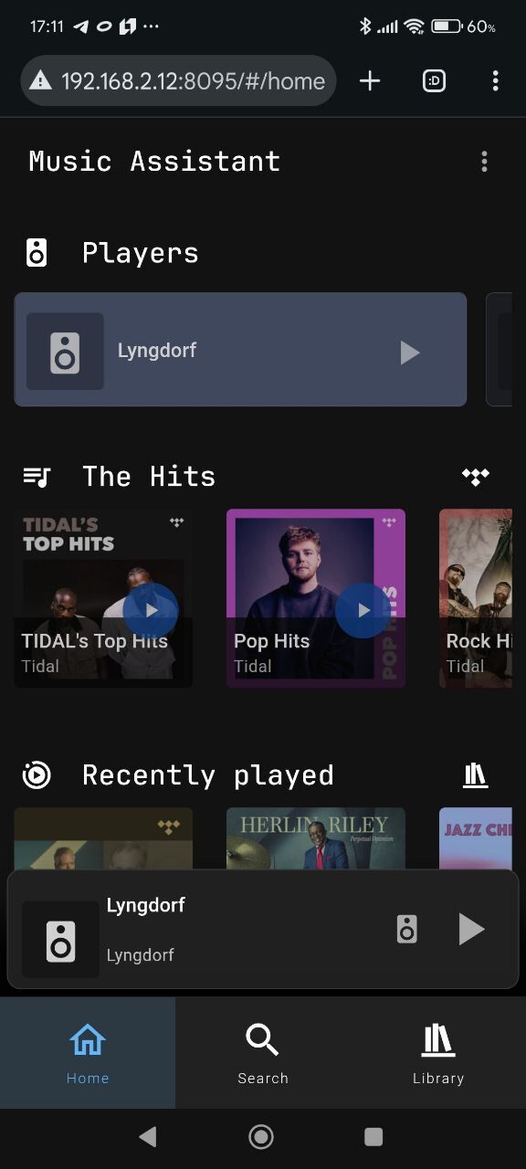

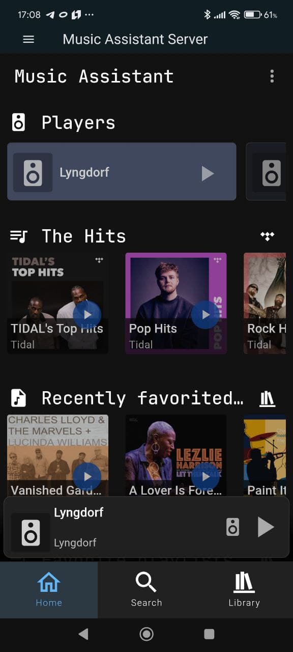

или можно настроить отдельную страницу для MA и открывать сразу её:
В телефоне, я сделал себе отдельный ярлык с этой страницей, и теперь запускаю почти как отдельное приложение MA. Да.. пока что полноценного приложения для Andorid/IOS не имеется. Для десктопов есть приложение Music Assistant Companion в принципе, просто повторяющее веб-интерфейс.

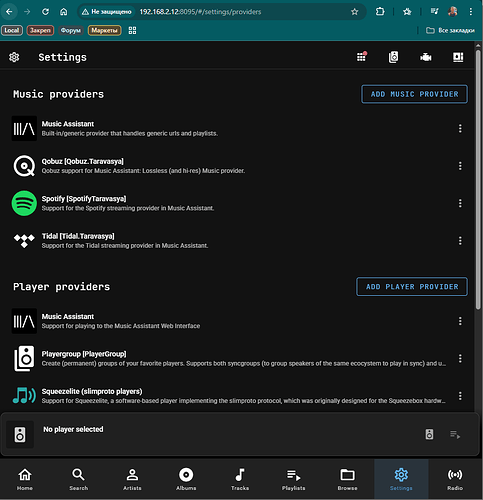

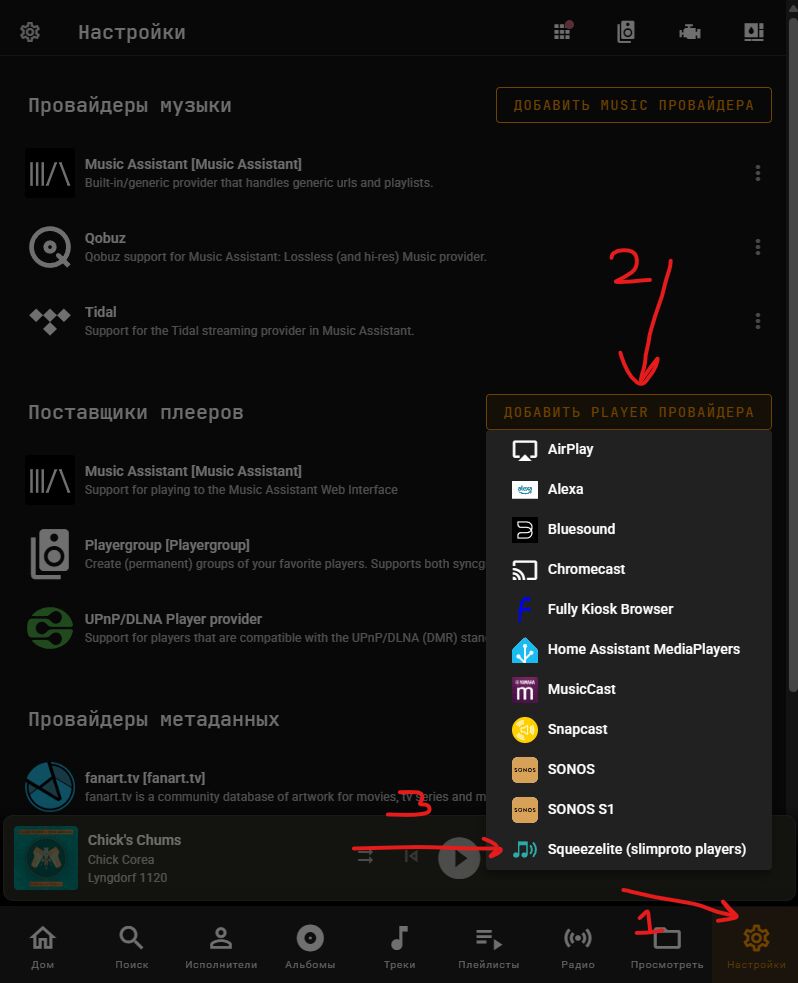

Первое это - Music Provider. То-есть источник музыки. Это может быть стриминговый сервис, локальный сервер с музыкой, интернет радио итд. Сводная таблица поддерживаемых источников есть выше.

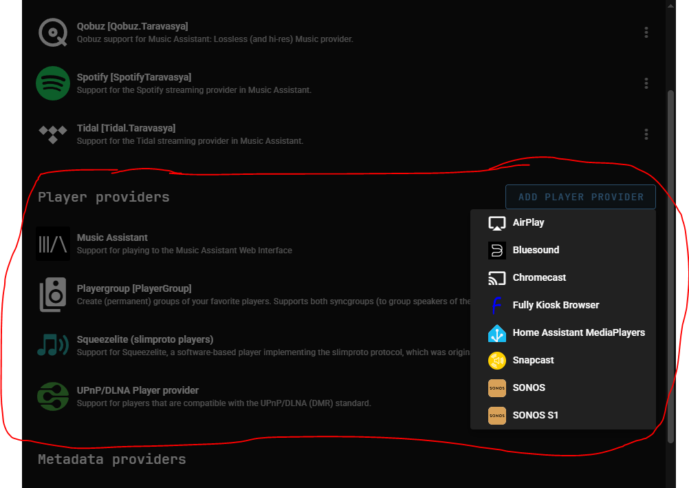

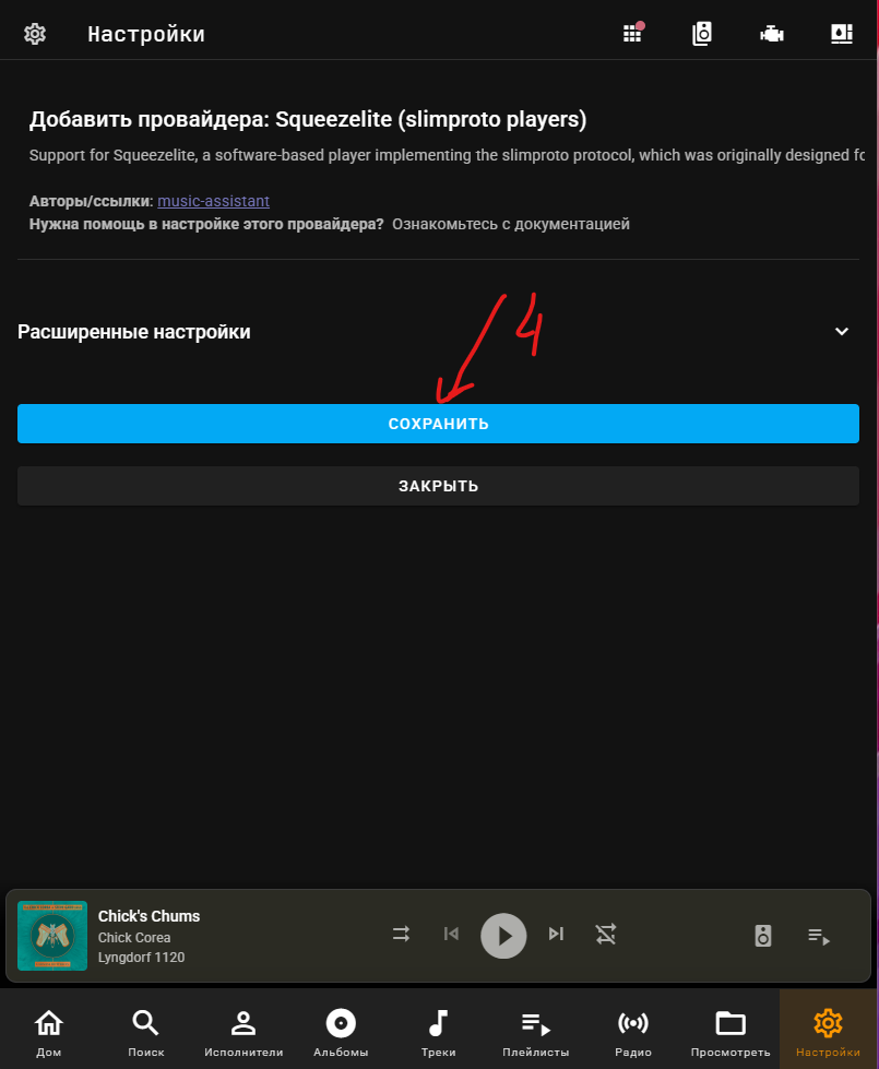

После этого надо настроить Player Provider. То-есть, протокол в котором работает Ваш плеер, на который Вы собираетесь выводить звук из MA. Можно добавить множество плееров, выбирать каждый из них по отдельности, и/или группировать их для использования в режиме мультирум(но об этом в другой раз).

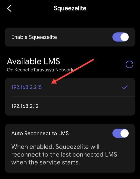

В моём примере, я буду использовать свой Wiim Pro Plus, с протоколом Squeezelite. Для его активации в MA, достаточно войти в настройки, нажать кнопку “Добавить Player провайдера”, в выпавшем списке выбрать пункт: Squeezelite (slimproto players) и в открывшемся диалоге, нажать кнопку “Сохранить”.
После этого, в настройках Squeezelite на моём Wiim, появился ip-адрес с MA, как доступный для подключения сервер LMS:

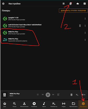

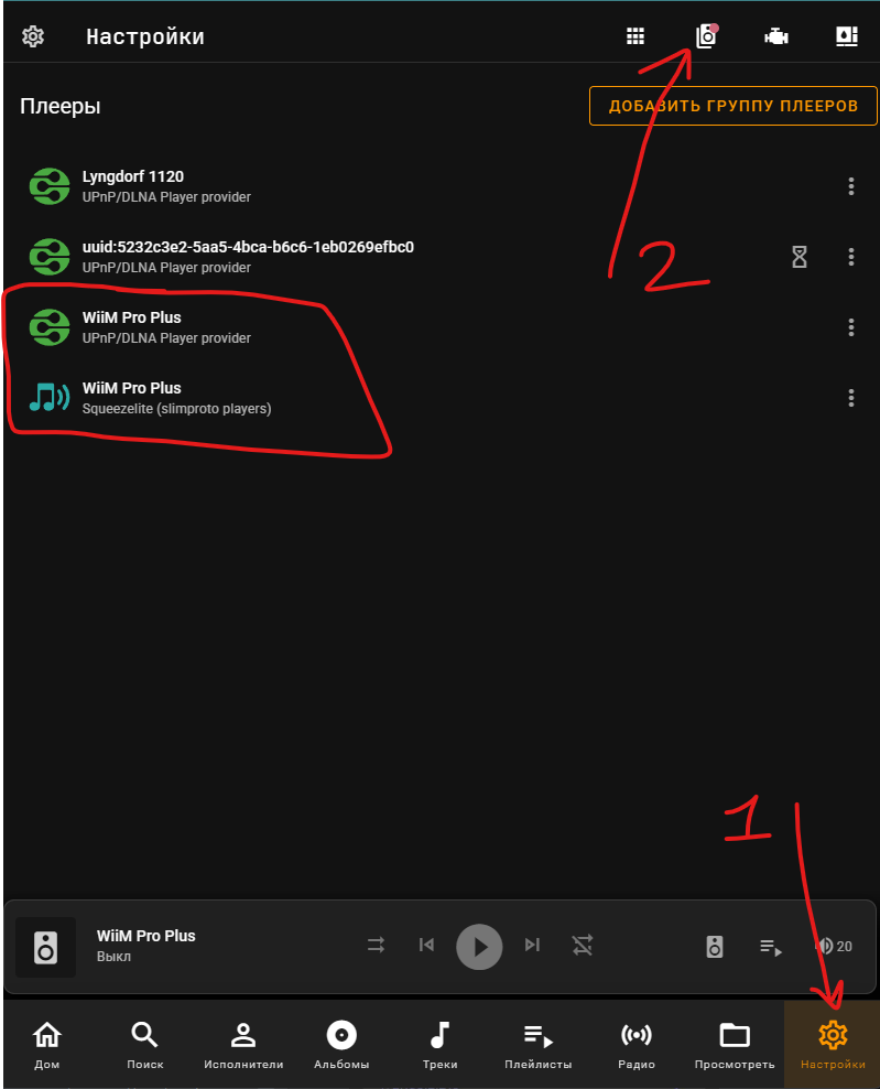

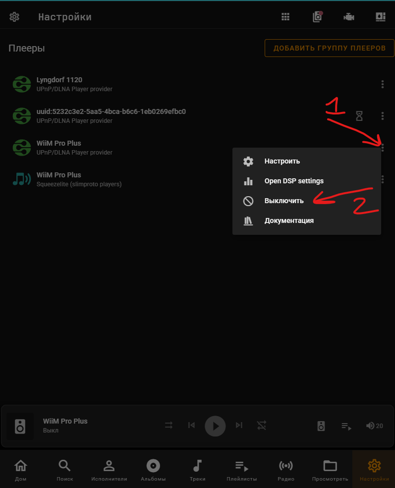

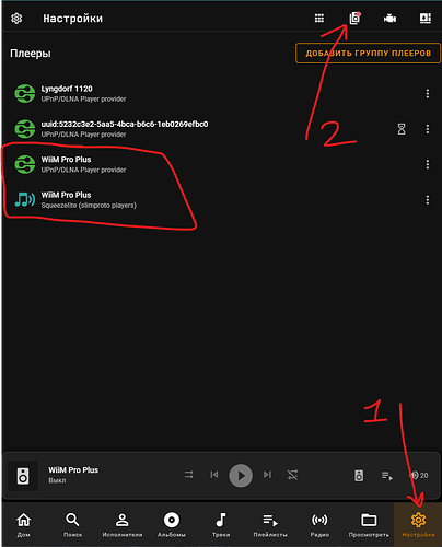

Теперь в настройках МА, в разделе плееры:
…появился и мой Wiim. Обратите внимание, что он там представлен в двух вариантах. И как DLNA и как Squeezelite. Если DLNA плеер Вашего устройства, Вас не интересует, то здесь можно его выключить.

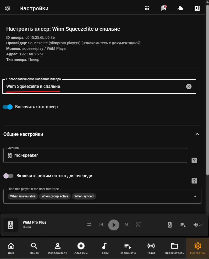

Далее переходим в настройки МА для этого плеера. В настройках плеера его можно переименовать в пункте: “Пользовательское название плеера”. Введённое здесь название, заменит его везде в интерфейсе МА:
Далее можно пойти двумя путями. Либо мы настраиваем плеер для фонового прослушивания с мультирумами и прочими неаудиофильскими утехами, либо настраиваем плеер так, чтобы свести преобразования воспроизводимых аудиофайлов к минимуму и постараться достичь максимально возможного качества. Конечно, я буду описывать второй вариант, но постараюсь объяснить суть настроек, так что бы их можно было использовать и для первого варианта.
Итак, снова идём в “Настройки / Плееры / и тут выбираете ваш плеер”.

В разделе “Общие настройки” выключаем “Режим потока для очереди”. В этом режиме всё что воспроизводится, МА подводит под одну настройку частоты и битности. Это позволяет делать плавные переходы между треками, лучше синхронизировать между собой несколько плееров с разными поддерживаемыми форматами, но приводит к деградации звука из-за лишней передескритизации.

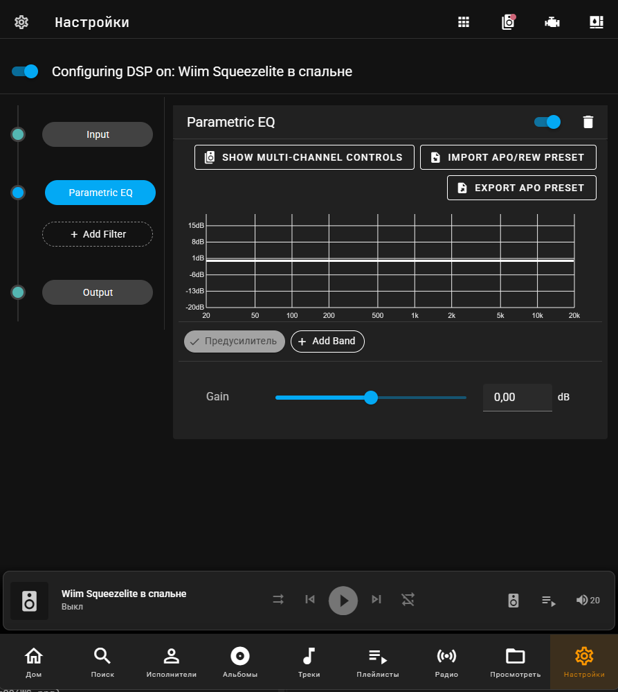

После включения эквалайзера, можно приступать к созданию точек эквализации. Или как я писал выше, можно импортировать фильтры REW созданные в текстовом формате.

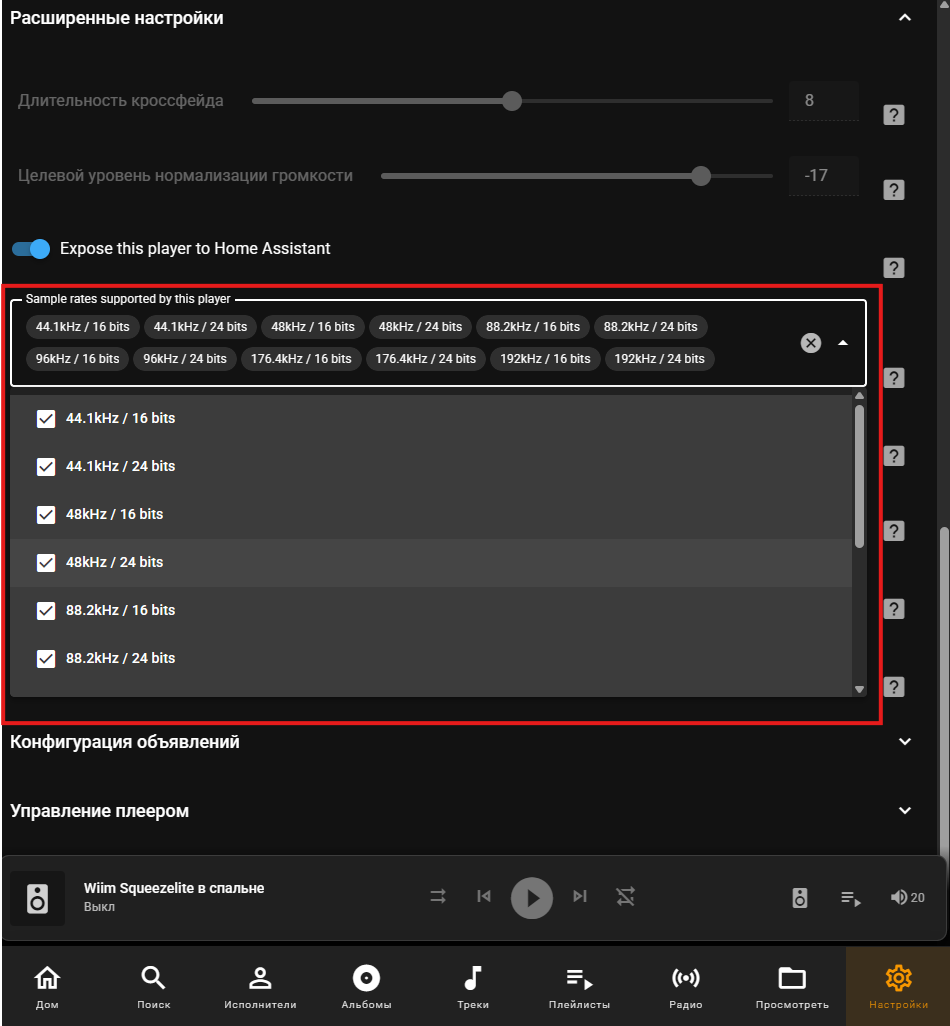

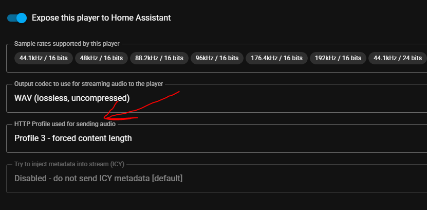

В разделе “Расширенные настройки”, в первую очередь, необходимо указать те режимы воспроизведения(частота дискретизации и битность), которые поддерживаются Вашим плеером. Обратите внимание, что все частоты дискретизации можно включать отдельно для 16бит и отдельно для 24бит:
Включайте все режимы, в которых умеет играть Ваш плеер.
В пункте “Output Codec to use for streaming audio to the player”, можно выбрать кодек в котором МА будет производить трансляцию. Как я уже указывал выше, по умолчанию здесь включён FLAC, я же предпочёл выбрать WAV.
Пункт Expose this player to Home Assistant позволяет использовать данный плеер в HA, но с настройками MA.

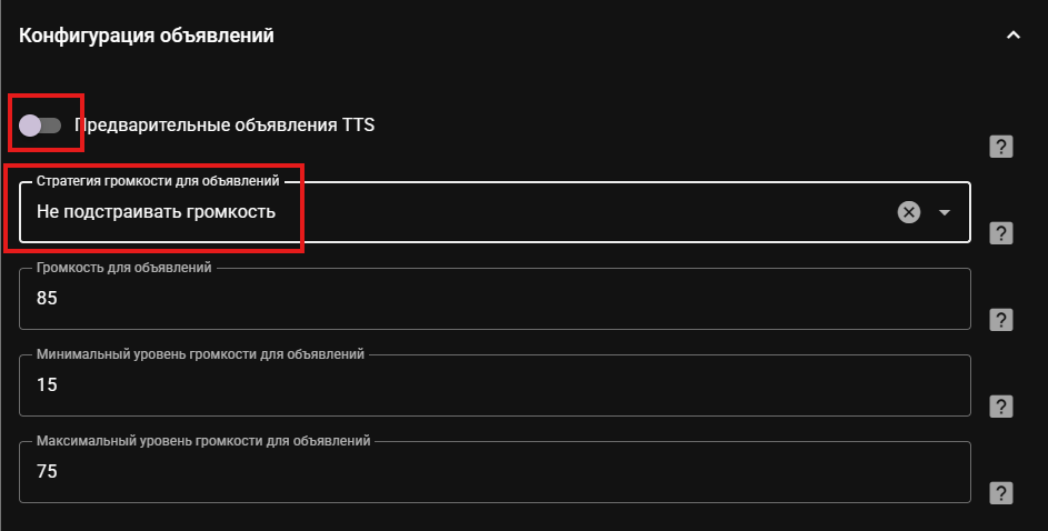

Далее раздел “Конфигурация объявлений”. Я до конца даже не понимаю о чём этот раздел. :thinking: Есть предположение, что он про голосовое управление, так как похожие опции, есть как раз в настройках голосового управления HA. Мой рецепт прост:

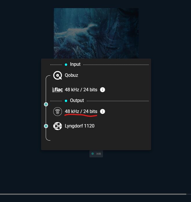

Чаще всего шипение возникает когда внутренняя тактовая частота ЦАПа не соответствует поступающему в него сигналу (или этот формат просто им не поддерживается). Возможно, стоит отключить регулировку громкости в настройках плеера в МА? В общем, кто тут виновник, надо разбираться в контексте.
Как бы я искал причины.
Для начала, надо проверить на какую частоту в момент начала воспроизведения настроен ЦАП (у Вас я так понимаю это шляпа). Если на ней нет явной индикации, то наверное как-то можно это проверить в интерфейсе picoreplayer-a? Я им не пользуюсь, поэтому точно не смогу подсказать.
Далее, надо убедиться, что МА транслирует в соответствующей частоте дискретизации. Для этого, надо нажать на значок pipline в управлении воспроизведением:
В строке Output отображается текущий формат, в котором MA вещает на плеер. Обратите внимание, иногда отображаемая там частота обновляется с задержкой.
Настроить эту частоту можно так:
(здесь будет ссылка на мой следующий пост, в котором я изложу как настраивается частота дискретизации МА, и как её можно подстроить под исходный формат трека)
Почти уверен, что если текущая частота ЦАПа и частота вещания МА совпадут, то шипения не будет. А если даже при таком раскладе шипит, то проблема какая то более фундаментальная.

Касаемо Вашего вопроса про то как выключить эквалайзер - в первый пост, в том же разделе с настройками воспроизведения, добавил скрины где включается/выключается DSP.
В настройках проигрывателя, в разделе “Аудио”, надо нажать на кнопку Open DSP Settings, а там переключить в положение “выкл” ползунок “Configuring DSP on: XXXXXXXX” (где XXXXXXXX - это Ваш плеер)
Но по умолчанию он выключен, так что или я Вас не правильно понял, или Вы же его и включили ))
Установил moode вместо picorplayer в нём включил Squeezelite, теперь всё работает, видимо дело не в протоколе.
С другой стороны, не поленился, перекодировал один трек в wav 24 бита и несколько вариантов частоты дискретизации. Из MA они так же с шумом играют. Установил LMS себе на комп, добавил в его библиотеку эти же перекодированные треки, отправил их играть на wiim, играют нормально. Lyngdorf показывает соответствующую частоту и битность. Ну значит точно сам по себе wav 24 бита не проблема для протокола sqeueezelite.
Обратил внимание, что даже если трек идёт в wav 24 бита (с шипением), то в моём усилителе, в который подключён Wiim, всё равно отображается информация, что формат входящего потока 16 битный. То-есть, в wiim отправляется 24 бита, но он по какой то причине, пытается его играть как 16 бит.
Ещё такая проблема возникла с WAV: трек не доигрывает до конца, переключает на следующий, где и что поменять пока не придумал.
Только после включения Enable queue flow mode, треки в WAV перестают прерываться, без включения, даже может перепрыгнуть через трек. Настройки буферов в moode не помогли. Включал в moode DNLA, играет, но не в МА, не в moode, не отображаются названия треков, не работает таймер трека, вообще тишина там, как будто всё отключено, но трек воспроизводится. Пока не нашёл, что установить на raspberry pi, чтобы всё корректно работало, но звук в WAV без лишней передескритизации действительно интереснее.

Кстати, в настройках плеера в МА, есть параметр “HTTP Profile used for sending audio”.
Точно не знаю что это, но судя по названию и имеющимся там вариантам, вполне может иметь отношение к стабильности синхронизации и отображения длительности и прогресса воспроизведения. Возможно их изменение как то повлияет?
С FLAC тоже самое. Какие-то новые настройки у вас на скрине, не нашёл у себя таких, как в них попасть?
В настройках плеера, раздел “Дополнительные настройки” или “Advanced settings”. Эти настройки есть у DLNA плеера, но их нет у Squeezelite
