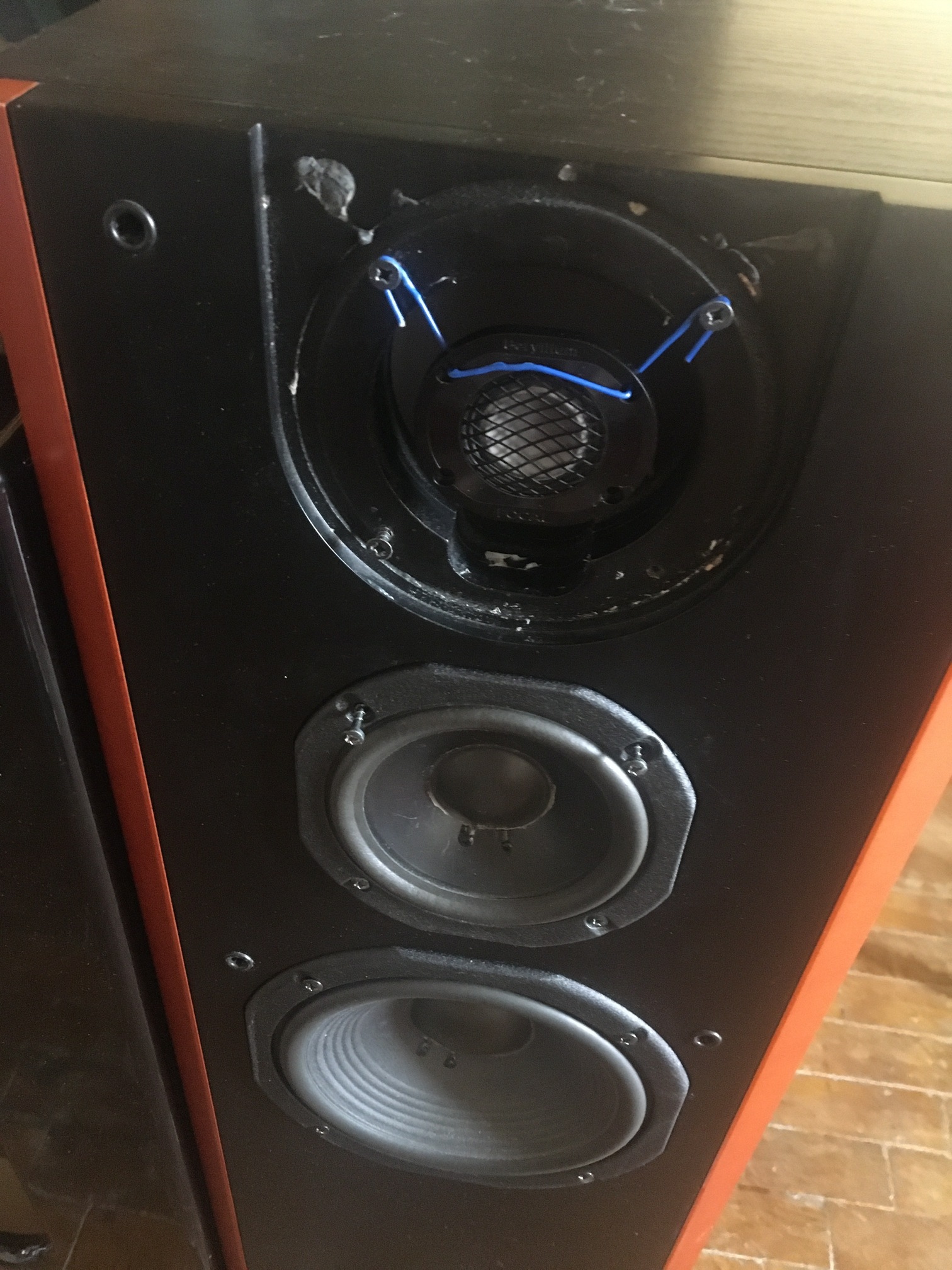

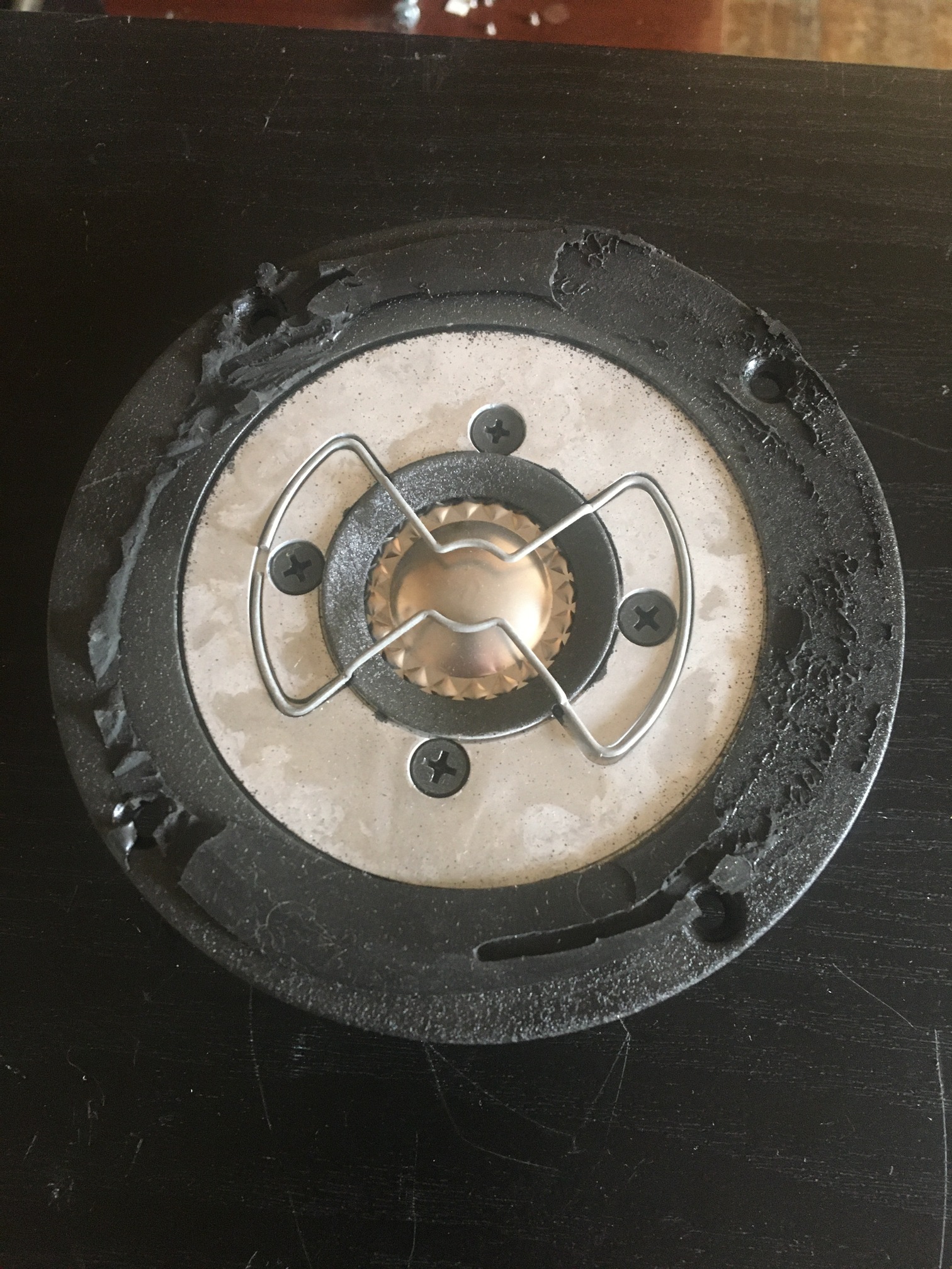

В свои многострадальные JBL L-80 теперь я поставил авто пищалки Focal TBM Utopia Be. Звуковой результат совершенно неожиданный! Бериллий и неодим звучат как бумага и кобальт! Да, ВЧ и больше по уровню, и яснее, и выше перегрузочная способность, но общий мрачный характер звучания при отличной передаче интонаций тот же. Алхимия типа если раскалённую медную проволоку опустить в спирт, получится запах зелёного яблока.

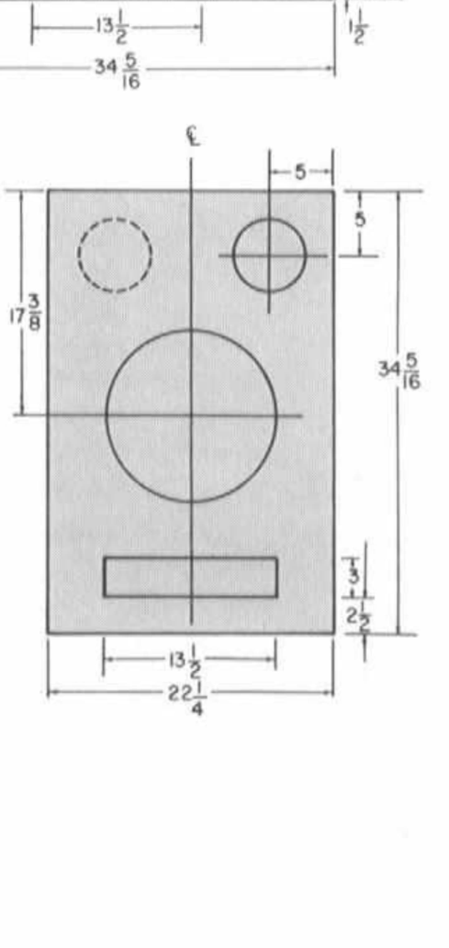

Подскажите пожалуйста, к динамику D130 (ШП) подбираю ВЧ звено, обычно ставят кроссоверы N2400 и 075 пищаль.
Но вот тут вопрос, если динамик 130ый спокойно играет до 15 кил, то зачем ему 075ый, играющий тоже до 15 кил с начальной частоты раздела 2.4 кГц?
Не лучшим ли будет вариантом к ШП динамику Д130 пристроить твиттер 077, играющий до 20 кил?
Что хотелось бы получить от связки?, менее резкий звук на ВЧ, его особо ругают 075ый за высверливание ушей на западных форумах.
Какой тут подход можно применить?
Корпус планируется С35
Буду благодарен за помощь

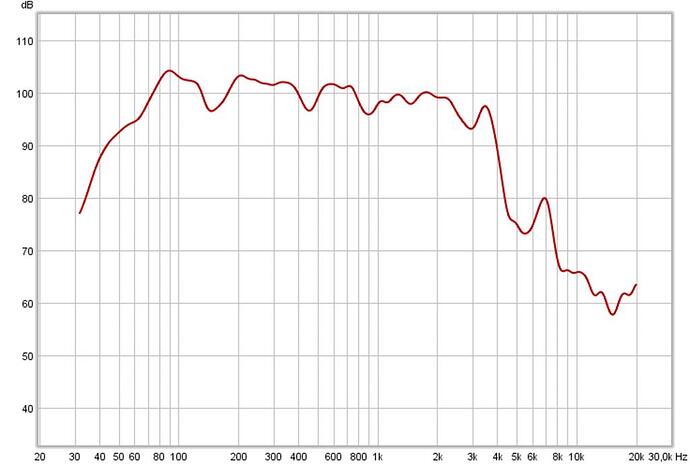

К сожалению нет. Как пишут на американских форумах “there is nothing below 80 Hz or above 5 or 6 KHz coming out”. Вот график АЧХ D130 в обратном рупоре 4530:
Исходя из этого лучше использовать комбинацию рекомендованную производителем: D130+N2400+075. По поводу резкого звука 075 - впервые об этом слышу, напротив, я не раз читал что 075 считается более благозвучным чем 2405/077. Кроме того я лично сравнивал 075 и 077 меняя их в одной и той же трехполосной акустике (130+175+075/077) и нашел что 075 играет приятнее.
Неужели и в щелевом ФИ (С35) Д130 тоже не выдаст ничего ниже 80 Гц?..

Не знаю, может и выдаст. Или выдаст с некоторым завалом по минус сколько-то дБ. Но в любом случае ШП басовик не даст такого же панча как чистый НЧ. Там свои фишки - заход в середину без кроссовера, лучше играет на малой громкости, менее требователен к усилению.

Виталий, у вас были 130а в оформлении с35. Может на такую конфигурацию график есть?
К сожалению нет.
Кольцевой рупорный твитер с металлической диафрагмой не может быть не резким. Не резким будет купольная пищалка с мягким куполом. Я тоже думал над этим вопросом, возможно если применить ВЧ драйвер(нужна высокая чувствительность) с мягкой диафрагмой, установив его по типу Танной за магнитом 130го, тогда получится соединить высокую динамику с мягкостью. Сейчас у меня колонки Stephen Tru-sonic 150cx, по сути это коаксиальные D130+075

Звучит древний аналог JBL очень хорошо, крика нет😀, динамика супер, но мягкости тоже нет. Мягкость есть в колонках JBL L-80, где я установил пищалки Morel позади СЧ-ков по схеме Танной
