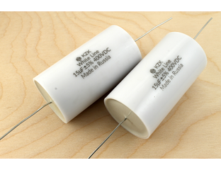

Из того, что под рукой - белые кзк на 630 вольт. Очень чистые (не микрофонят в отличии от многих) и нейтральные, рисуют довольно крупные образы.

Кзк в номинале 400В есть и те и другие:
Да эти номиналы есть и на 250 вольт, они поменьше будут…
@DAN Денис, КЗК будут ни чуть не хуже оригинальных, а может даже и лучше, не смотря на скромную цену…
Есть такое. В прямом сравнении у кзк чётко прослеживается тенднция в звуке: чем выше номинал напряжения, тем жирнее и масштабнее (дороже) звук.

То есть есть смысл вместо 100 вольт поставить на 250 или 400
Да, я бы рассматривал номинал по напряжению повыше. Если о кзк, то 400В
