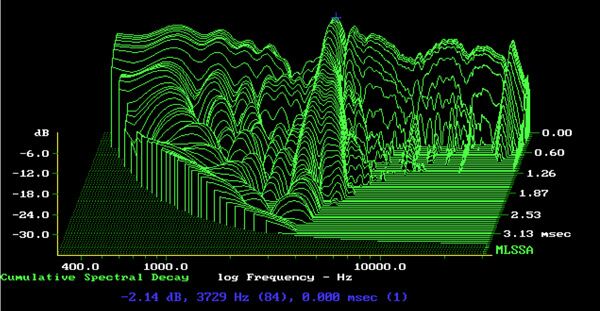

  2. Измерения — АЧХ, импеданс, спектры искажений, интермодуляция, CSD/«водопады», джиттер, устойчивость на реактивной нагрузке.

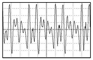

Чтобы наглядно продемонстрировать это, я использовал запоминающий осциллограф Heath для захвата 20 миллисекунд фрагмента голоса Дж. Гордона Холта с тестового компакт-диска Stereophile с 8-битной точностью. Восстановленная форма волны, синтезированная из 256 уровней, показана на рис. 1. Затем я уменьшил аналоговый уровень в восемь раз, то есть на 18 дБ, вновь захватил голос Холта и умножил цифровые данные на восемь, чтобы получить прежний уровень (рис. 2), фактически повторив ситуацию с записью Рай Кудера. Снижение уровня на 18 дБ эквивалентно уменьшению разрешения на 3 бита, то есть квантованию с 32 уровнями вместо 256. Как видно по более «квадратной» форме рис. 2 по сравнению с рис. 1, увеличение уровня цифрового сигнала на 18 дБ не повышает разрешение деталей, как это происходит в аналоговой системе, а лишь делает ограниченное 5-битное разрешение более заметным.
Рис. 1. Голос Дж. Гордона Холта, закодированный с 8-битной точностью (окно 20 мс).
Рис. 2. Голос Дж. Гордона Холта, закодированный с 5-битной точностью при том же общем уровне, что и на рис. 1 (окно 20 мс). Дополнительную асимметрию следует игнорировать, она случайна.

Текст приближается к болоту семантики «музыкальность против эвфонии против точности». Поэтому напомню заявление Айвора Тифенбруна десятилетней давности: плохая аппаратура затрудняет следование мелодии, хорошая — облегчает подпевание (сноска 7). Мелодия — абстракция, но предмет спора — не она, а восприятие высоты звука.
Часто путают высоту и частоту. Частота — объективна, измерима, одномерна: число гребней волны в секунду. Высота — субъективна, различается между людьми, многомерна; частота — лишь один из факторов (сноска 8).
Она нелинейно связана с громкостью. Воспроизведите синус 440 Гц на умеренном уровне — услышите ноту ля первой октавы. Увеличьте громкость — выше определённого порога высота понизится. Частота не изменится, но нота станет восприниматься ниже. До появления визуальных тюнеров рок-гитаристы, стоя в мощном звуковом поле усилителей, слышали себя «плоско» и настраивались выше строя.
Послушайте речь человека (сноска 9). Высота голоса постоянно меняется, интонации подчёркивают смысл. Воспроизведите запись через плохие колонки — естественные интонации сглаживаются или исчезают. Голос становится монотонным; его формантная структура искажается резонансами динамиков и корпусов, тянущими высоты к собственным частотам.
Когда сторонник Linn Products предлагает «подпевать мелодии», речь не о превращении одной мелодии в другую и не об изменении частот аппаратурой. Речь о проекции субъективной карты высот на реальность и проверке совпадения. Несоответствия становятся очевидными. Как писал Тони Грегори в The Absolute Sound: «Подпевание — прямой способ заставить слушателя относиться к воспроизводимой музыке как к музыке, по одному из её фундаментальных признаков, и оценивать её таким образом».
Звучит естественно. Не так ли?

«…и измеряется плохо, значит, вы измеряете не то!» Если бы один девиз мог суммировать философию Stereophile, это был бы он. Слишком часто мы сталкивались с компонентами, звучавшими музыкально великолепно при измерениях, которые были в лучшем случае просто приемлемыми. Однако в последнее время я начинаю терять уверенность в этой формуле.
Не раз я или кто-то из обозревателей Stereophile слышали в продукте недостатки, которые затем подтверждались измерениями. Казалось бы, вопрос закрыт. Но рассмотрим акустическую систему NEAR-50M, рассмотренную Диком Олшером в этом номере. Услышав в её звучании много хорошего, Дик был обеспокоен проблемой тонального баланса в нижней области верхних частот. Его также тревожило отсутствие интеграции между твитером и среднечастотным динамиком. Когда я измерил 50M, мои графики отклика (сноска 1) практически объяснили, почему Дик услышал именно это. Тем не менее в других обзорах эта система удостоилась восторженных похвал; в одном из них её даже назвали «одной из самых прозрачных и сбалансированных динамических акустических систем, доступных по любой цене».
Возникает вопрос: слышат ли эти другие обозреватели то же, что услышали мы с Диком? Ответ должен быть утвердительным. Если отложить в сторону проблему того, что язык плохо передаёт идеи, то без предположения о возможности разделяемого опыта у разных слушателей сама публикация обзорного журнала лишается философского основания.
Почему одних слушателей беспокоят, по их мнению, серьёзные дефекты, тогда как другие настолько очарованы иными аспектами звучания, что полностью игнорируют то, что первым кажется тревожным? Разница должна заключаться в калибровке их слуха.
Ранее я писал, что наиболее надёжный индикатор качества аудиокомпонента — это целостная реакция слушателя на звук (сноска 2). Но на каком основании строится эта реакция? «Наблюдение требует от наблюдателя значительной доли интерпретации, основанной на ожиданиях и уже сформированных моделях и структурах», — писал я ранее в этом году (сноска 3).
Чтобы реакция действительно отражала качество компонента, слушатель должен предварительно сформировать своё подсознательное восприятие: а) ознакомившись с диапазоном характеристик, доступных «по любой цене», иначе это выражение превращается в пустую риторику; и б) максимально познакомившись с реальными звуками реальных музыкальных инструментов в реальных акустических пространствах.
Последнее — ключевая часть аудиофильского образования. Если человек не научился различать, например, тембровое качество гобоя и сопрано-саксофона или разницу между электрогитарой Fender Stratocaster и Gibson Les Paul, он не заметит, что акустическая система может спутать их звучание — тему, к которой обращался Дж. Гордон Холт в эссе 1964 года, перепечатанном в разделе «30 Years Ago» этого номера.
Если аудиофил знаком с атрибутами живого звучания, он способен оценивать изменения качества звука соответственно. Это верно даже тогда, когда используются искусственные, многомикрофонные и многодорожечные записи. Без такой базы его оценочные суждения будут столь же перевёрнутыми, как и в обзорах некоторых компонентов в других журналах.
Возвращаясь к исходному тезису: когда вы читаете, что компонент «звучит хорошо, но измеряется плохо», необходимо понять, на чём основано понимание слова «хорошо» у автора. Чтобы звучать хорошо, продукт должен по крайней мере демонстрировать компетентную инженерную реализацию. И может оказаться, что «звучит хорошо» для некоторых слушателей не означает «нейтрально» или «точно». Моя задача как редактора Stereophile — следить за тем, чтобы для авторов журнала эти понятия совпадали. — Джон Аткинсон

Сноска 1: График выше относится не к акустике NEAR. Однако это также пример системы с плохими измерительными характеристиками, которую редактор другого журнала объявил новым эталоном в своей ценовой категории.
