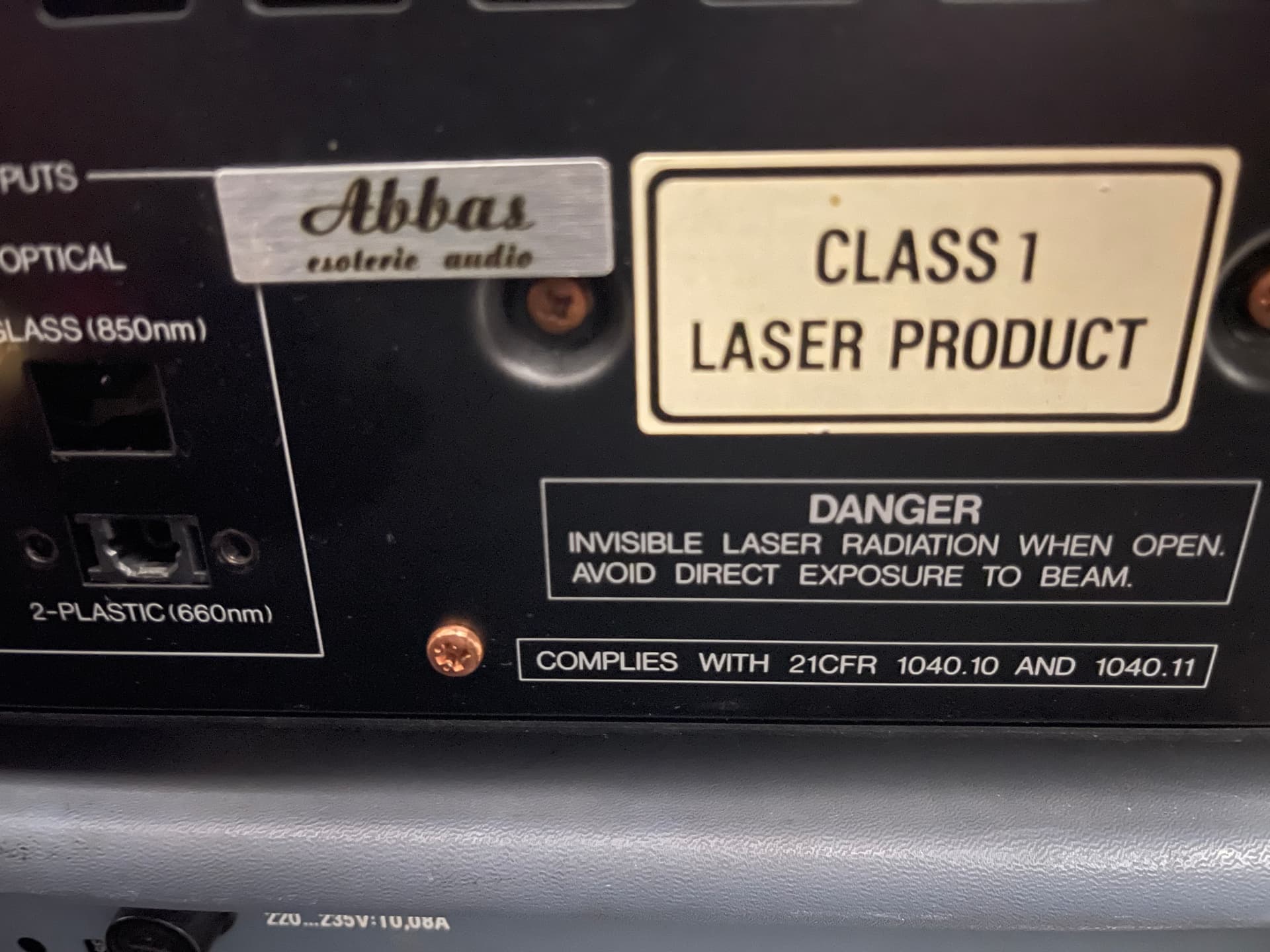

Сзади девайса светилась легендарная надпись:
Был оставлен родной SPDIF выход и на отдельное место сделан выход с апгрейженной платки мастерклока от Tentlabs.

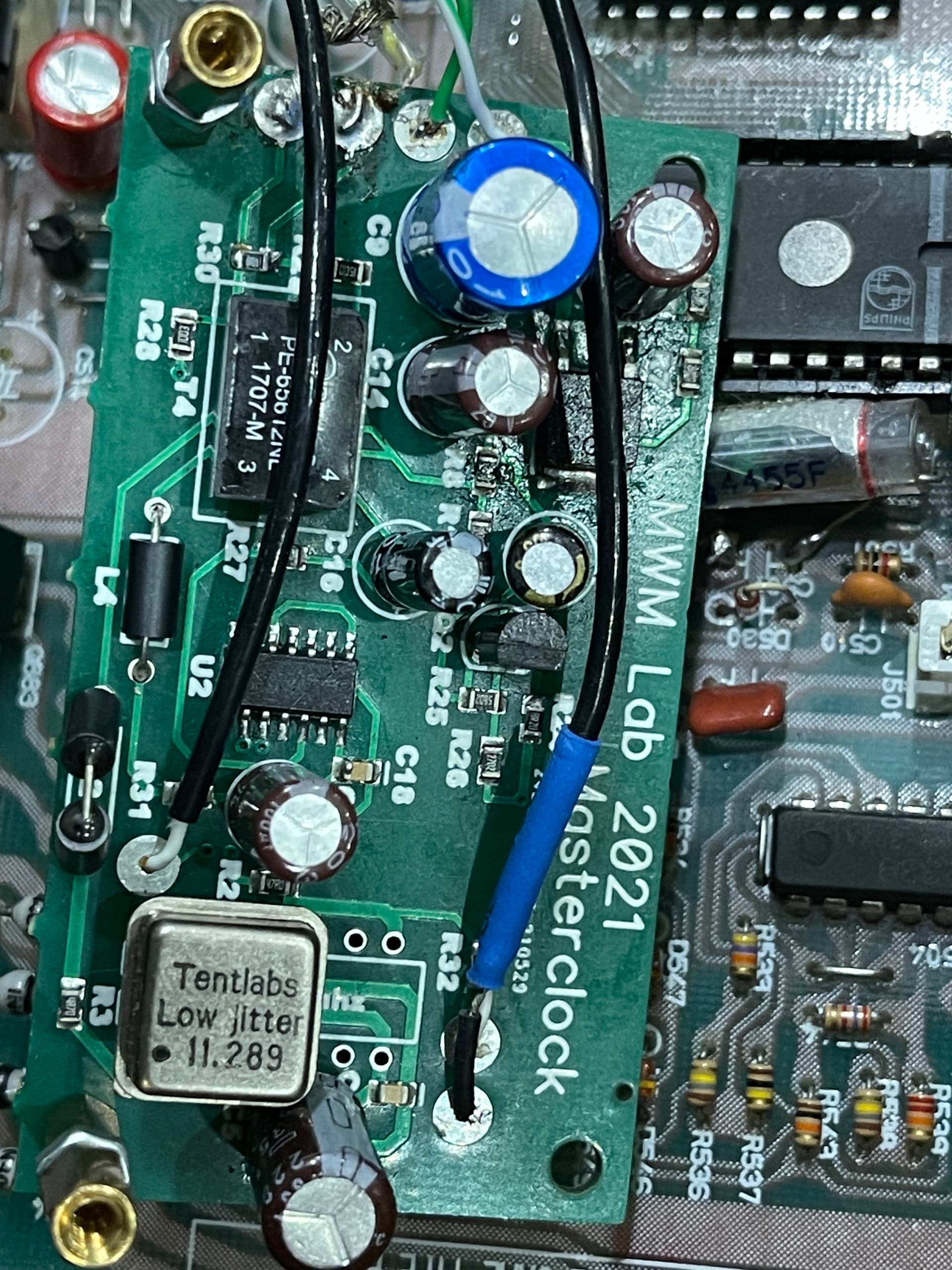

В какой-то момент вдруг пропал и звук с кастомного SPDIF, оставшись только с обычного. Тогда уж я полез посмотреть что там. В обзоре Лампизатора видно, что там все прикрыто двумя омедненными экранами. На один из них изнутри была прикручена кастомная платка:
На ней явственно был виден вспухший синий безродный конденсатор.

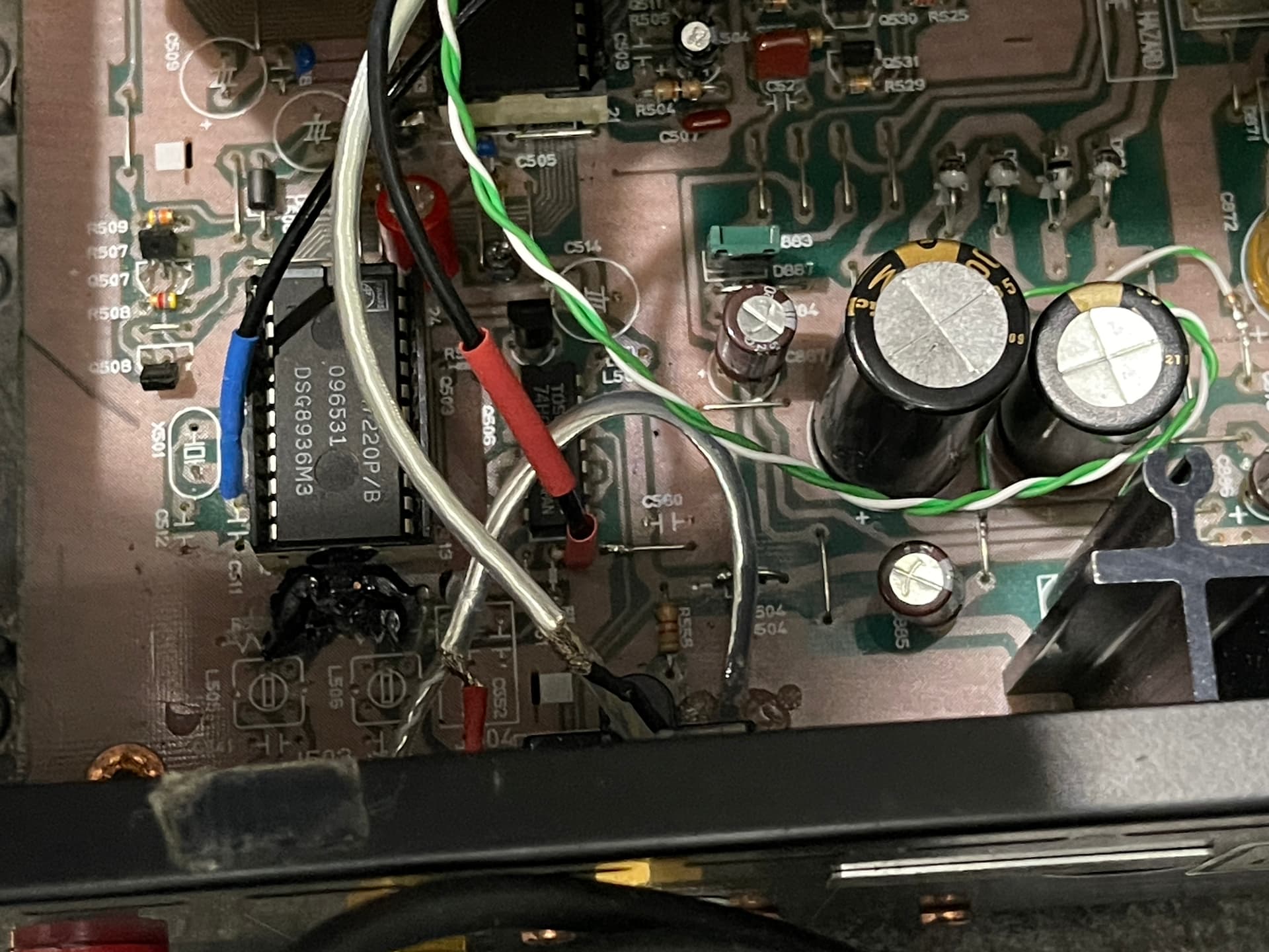

“Апгрейды” представляли собой странное зрелище - богато насыпано Ничихонами старших серий, аудиофильскими предохранителями и некиими нештатными магическими конденсаторами около декодера и формирователя SPDIF. При этом явно периодически что-то шло не по плану в апгрейде - и около 7220 микросхемы особенно ярко выглядело место чего-то ранее впаянного и варварски выпаянного:
Печаль постигла меня от этих наблюдений, и я понял ясно, что Аббас тут не бывал ). Хотя часть вещей правда исполнено по мотивам его апгрейдов на CDM-1. Пообщавшись с одноклубником я узнал, что эта Вадька встречалась ранее, с ней много возились, в какой-то момент там перестал запускаться привод и часть “апгрейдов” откатили назад. И да, возился, конечно, не Аббас ).

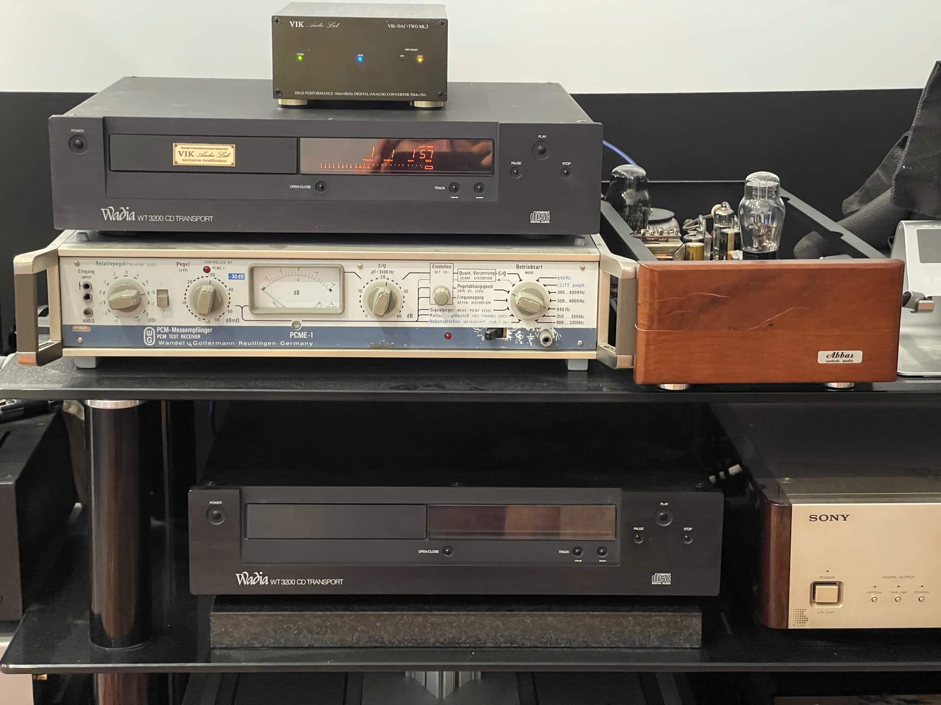

Вот две Вадьки вместе вытащенные для сравнения:
Сверху там и DAC от Vik Audio. Я вообще ждал, что получится что-то в духе экзорсизов с Tentlabs, но лучше исполненное, а на деле это движение совсем в другую сторону - в максимальное тембральное богатство.

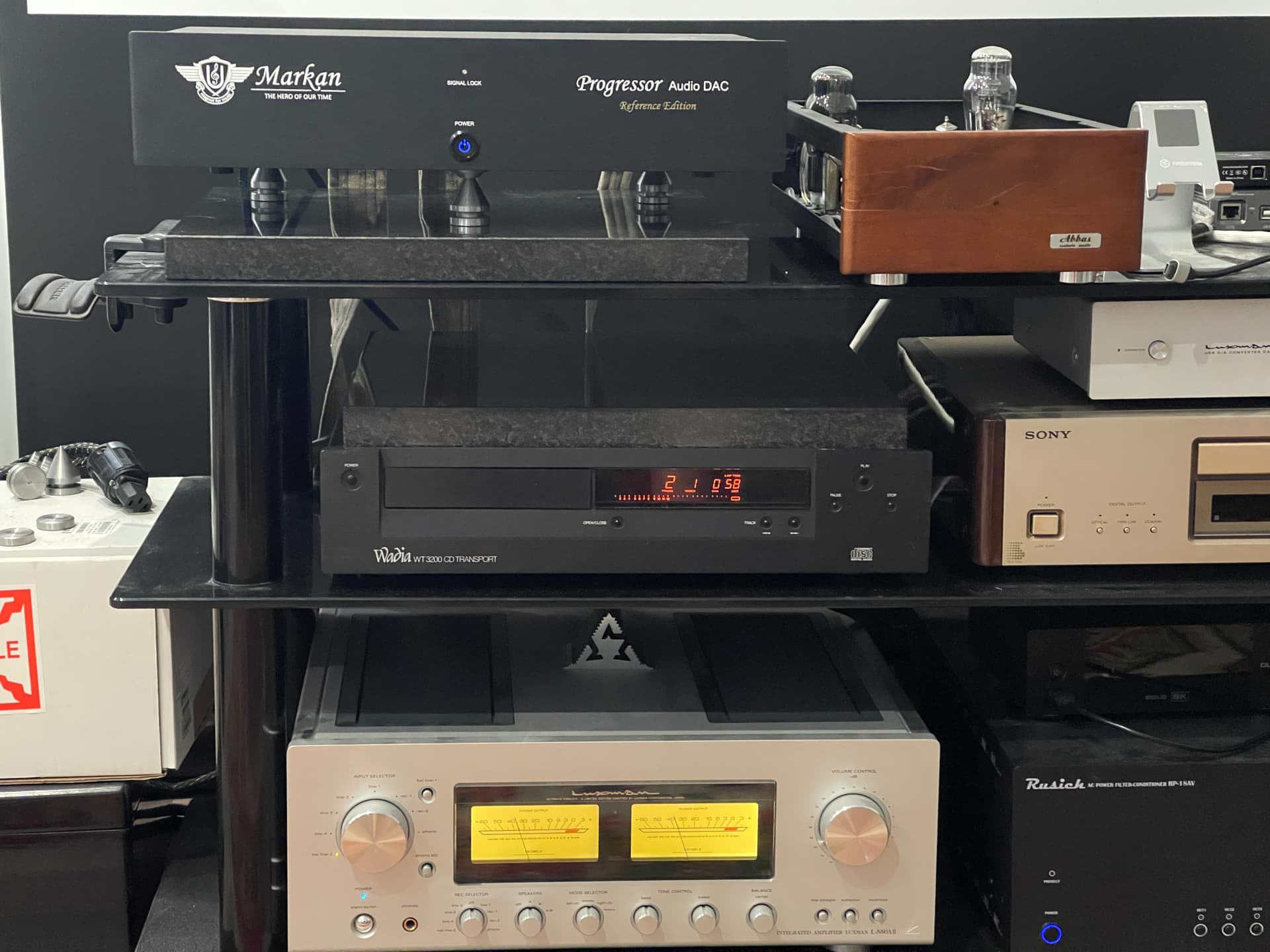

По приезду к себе Вадьки я услышал тот самый желанный звук, она легко уделала все транспорты в хозяйстве, включая оригинал. Однако в какой-то момент я увидел снова предательскую надпись Error на экране. Открыв крышку - я понял, что диски раскручиваются в 100% случаев, былого главного дефекта там более нет. Мало того - с открытой крышкой аппарат может работать долго без проблем. Но непонятным стечением обстоятельств с закрытой крышкой на своем штатном месте на полке он периодически перестает видеть диски, или издает сильные. искажения. Но работа Михаила позволила убрать главный фактор из этого - поэтому дальше в том числе с его помощью я уже методом дедукции дошел до того, что: 1) У меня на штатном месте снизу усилитель А-класса, и он сильно греет полку, и плиту на ней, где стоит дальше Вадька. 2) Видимо, “апгрейд” от псевдоАббаса с Tentlabs привел не только к вспуханию кондюка на той платке, но и перегреву стоящей прямо под ней SAA7220P/B, формирующей SPDIF, а у меня уже есть опыт, что перегревшись эта довольно горячая и так микросхема деградирует дальше, и проявляется это после нагрева 3) В процессе “апгрейда” от псевдоАббаса SAA7220 и 7210 были выпаяны, на это место поставлены некие кроватки, а туда вставлены выпаянные микросхемы. Раньше я считал, что это так изначально, но в процессе расследования сравнил с оригиналом и с фото у Лампизатора - никаких кроваток, что логично, ну уж и явно там не выпаянные микросхемы были бы штатно.
Была найдена новая непаянная SAA7220P/B, а SAA7210 вынута из своей кроватки, почищена и плотно вставлена (вероятно в процессе транспортировок она оттуда частично вылазила, создавая ненадежный контакт, что добавляла непонимания - тут играет на прогоне сутками, а на месте потом не пойми что). Понятно, что если бы эти меры не помогли - то на итоговую хирургию к Михаилу, но не хотелось трогать и так намученную основную плату, если еще можно обойтись такими методами.
И.. наконец я закрыл крышку - и все прекрасно играет без перерыва.
