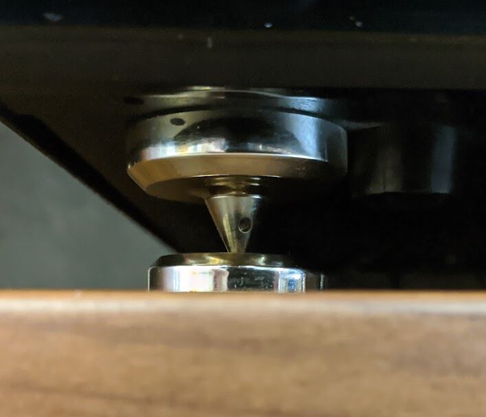

Супер! Извиняюсь за навязчивость, но вероятно заключительный вопрос, резиновые ножки у моего ОТО Phono SE все время вызывают у меня недоверие. Есть ли у опытных пользователей как-то лекарство? Или все по феншуй?
К опытным себя отнести не могу - опыт использования ещё 30-ти лет не достиг. :smiley:
Но лет 20+ назад поставил P2SE, стоявший на полу, на шипы.
Тогда прирост качества звука был заметный. С тех пор так и осталось. Хотя уже и пол поменял вместе с квартирой и стойка появилась. :smiley:
Обычно и со штатными ножками нормально. Народ, конечно изгаляется, что только не подсовывают. Так что однозначного рецепта нет.
Попробуйте на фирменные конусы поставить, потом на что-то типа Isoacoustics OREA / ISO-PUCK, только подобрать модель по весу.
На китайские изделия не ведитесь.
И да, на полу (внизу, а не на вершине пирамиды) усилитель точно лучше играет.
Спасибо! Пробовал Пуки на свои J-шки. Слушал-слушал, пробовал на блютак, слушал-слушал и вернул все на родные закругленные шипчики, торчащие вверх из стойки в колонки;-))
Во-первых, вы мало лайков ставите, от это и не играет :grinning_face_with_smiling_eyes:
Во-вторых, Пуки под акустику не годятся.
И ещё вспомнил. В рамках тура изгалялся - ставил на магнитные подвесы
Спойлер
🪵 Вариация на тему виброразвязки и гармонизации @pavelch — ЗАВЕРШЕН - #15 от пользователя major
Не понравилось. Для себя сделал вывод, что нужно, чтоб стояло твёрдо, а не болталось. А уж какими средствами этого достигать - вопрос творческий. Зависит от пола и от стойки.

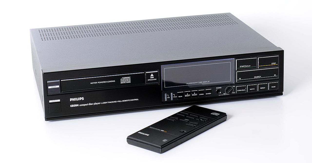

Хочу выразить благодарность Михаилу за ремонт проигрывателя Philips cd -304, до « лечения» пациент издавал щелчок, после чего звук переставал идти на выход, плохо работал лоток загрузки.Лишь только подача музыки проигрывателя радовала, потому хотелось вернуть старичку молодость. Михаил сделал качественный рекап, все проблемы, с которыми обратился к мастеру были устранены,а звук его изменился в лучшую сторону. Долгих лет жизни и мастеру и филипсу!
27 лайков
Cергей,
благодарю за отзыв!

Раз уж Сергей написал отзыв, было бы неприлично не рассказать вкратце об этом прекрасном плеере.
Машина прибыла ни жива, ни мертва.
Дисплей светился, трей выезжал, но закрывать надо было рукой.
Диски крутил, но молчал, как рыба об лед.
Когда я его вскрыл, обнаружил весьма редкое. В нем никто не копался!
Какое же удовольствие, в кои-то веки, оживить аппарат, в котором не поковырялись сиволапые рукожопы и прочие “мастера”!
Молчание музыкальной шкатулки случилось по нескольким причинами.
  • Все электролиты Philips, хотя это были не привычные аксиальные, а более новые радиальные, оказались просто мертвыми.
  • Нашлось несколько треснувших от возраста паек.
  • И еще пара косячков с завода, хотя они не помешали плееру проработат не один десяток лет. К примеру, монтажник на заводе не заметил, что оставил кусок припоя на плате.
С электролитическими конденсаторами была полная шляпа:
Так что пришлось делать 100% рекап.
:red_triangle_pointed_down:
А также в местах, куда 99% ремонтников лезть не утруждаются, ибо возни много:
На заводе, в некоторых местах не слишком парились с аккуратностью и ляпали от души:
а ведь можно было делать изящнее
Разъемы разбирались и чистились от окислов
Моторы смазывались
Мощный механизм трея рабирался, промывался / отмывался, смазывался, начиная с его электропривода:
Все подозрительные пайки были обновлены и проверены:
По итогу, могу сказать, что CD304 стал моим фаворитом среди Винтажных CD плееров первых поколений на TDA1540.
Хоть и есть сходство с CD104, но лучше сконструирован, имеет отличный строгий и стильный внешний вид, и ПУЛЬТ! Трей не гремит при движении, что удивительно, поскольку его механизм практически такой же, как у 104-го.
А еще в нем есть достаточно места для размещения лампового выхода.
Отличная машина с меломанскими TDA1540.
Ни одна шайбочка не было утеряна в процессе сборки.
:cd:
109 лайков

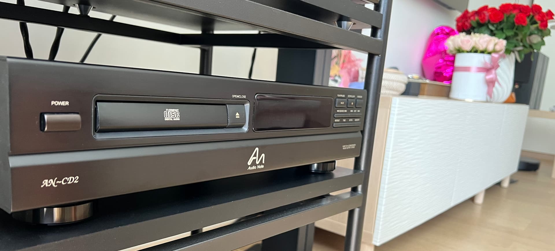

Мой AN CD-2 после трехлетнего простоя аппарат отказался работать.
Выражаю благодарность уважаемому Михаилу @Chief.Physician , за ремонт (замена pick-up и шлейфа) и профилактику.
Аппарат снова в прекрасной форме.
Спасибо!
30 лайков
Cаша,
благодарю за отзыв!
Теперь он будет стараться открывать для вас много новой музыки на дисках, да и всю имеющуюся коллекцию придётся переслушивать. :slight_smile:
