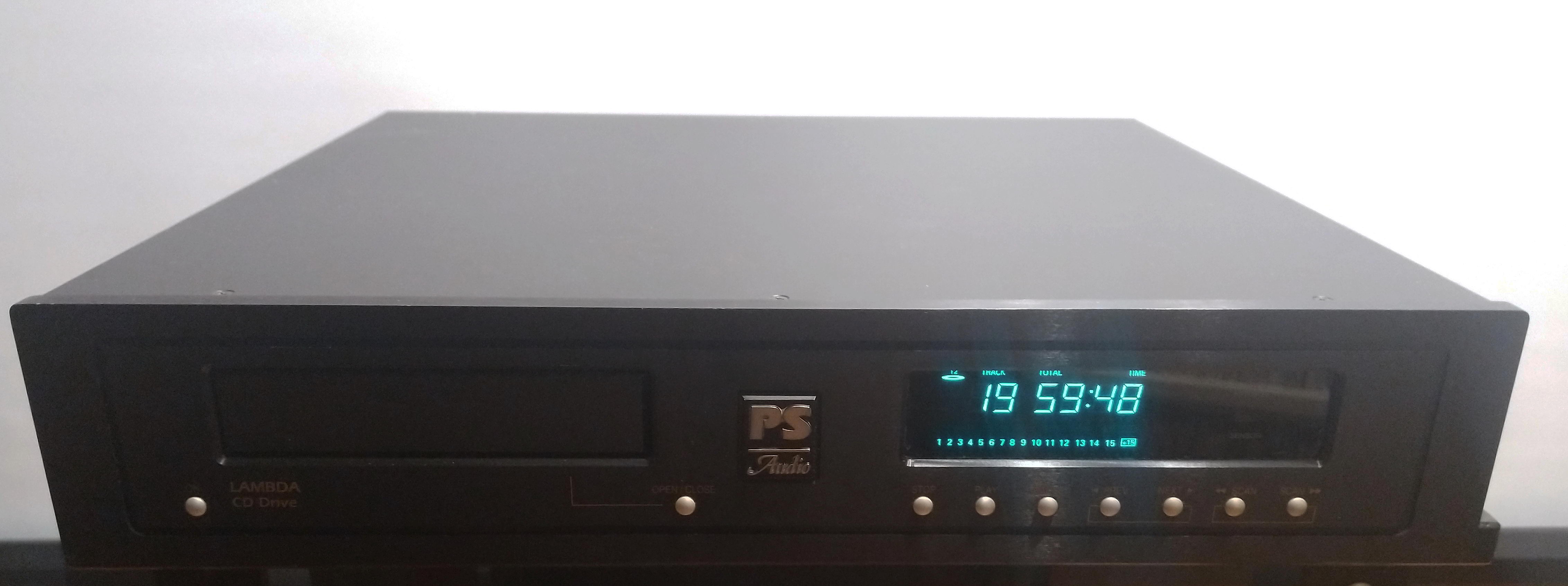

Ревизия и апгрейд транспорта PS Audio Lambda
Это отличный CD транспорт, я бы сказал антипод современных китайских алюминиевых кастрюль, не в смысле «устаревший», а в смысле, что он хорошо спроектирован по классическим канонам и добротно изготовленный.
Из того, что хочется отметить особо, это механизм CDM9 Pro и очень продвинутая система питания, включающая три силовых трансформатора и аж 13 линий питания, с отдельными регуляторами для каждого чипа. Кроме этого – дискретная элементная база и никаких SMD компонентов.
Однако ж, время беспощадно и транспорт, который мне прислал уважаемый @Voix, страдал глюками дисплея и тусклым, бледным звучанием.
После первичной диагностики выяснилось, что практически все электролитические конденсаторы уже пожухли, некоторые даже очень сильно. Это немного удивляет, так как там не голубенькие филипсы, а, в основном, синие ничиконы, которые обычно живут довольно долго. Правда и аппарату лет – о-го-го.
Поскольку необходимость полного рекапинга стала очевидной, я предложил не ограничиваться полумерами, и сделать разумно-массированный апгрейд, чтобы не только устранить вялость звучания, но и улучшить звук по сравнению со стоком, благо потенциал транспорта это предполагает.
По непонятным мне причинам разработчики применили во всех линиях питания чуть ли не самые шумные регуляторы напряжения – LM317 / LM 337.
Поэтому все критичные регуляторы были заменены на ультрамалошумящие LDO (low-dropout) регуляторы, а электролиты на качественные японские Elna Cerafine / Silmic II, Nichicon разных серий и Toshin Jovial. В некоторых местах были поставлены конденсаторы увеличенной ёмкости, т.к. давно не секрет, что в массовом производстве ёмкости (как правило) ставят не оптимальные, а минимально достаточные.

На мой слух доработки очень хорошо сказались на звучании, пропала «дымка» или «легкая вуаль», прибавилось тела и основательности, при этом появились более тонкие оттенки и детали, которые раньше не было слышно из-за зашумленности питания. Пропала механистичность, звучание стало более живым и текучим.
