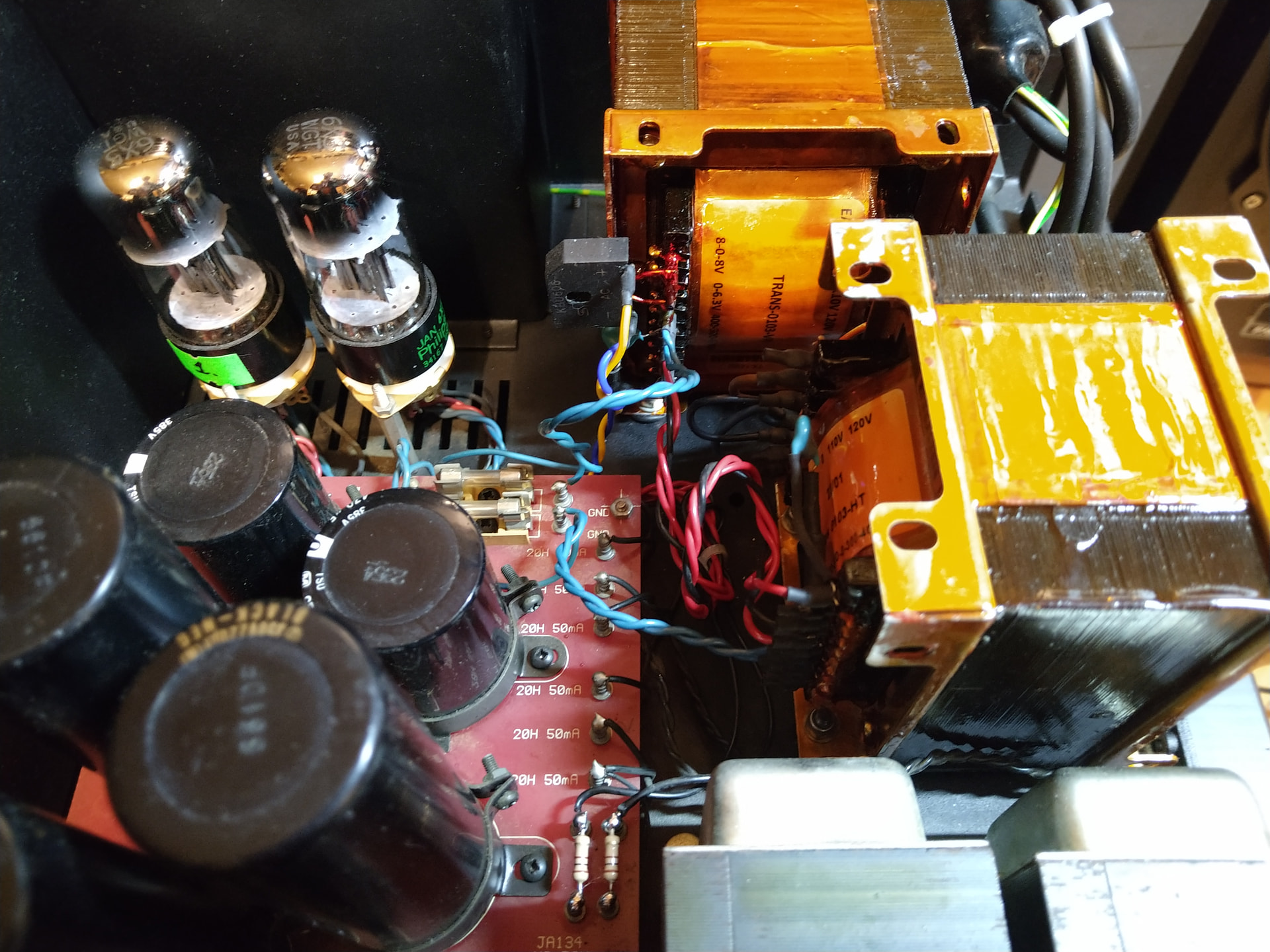

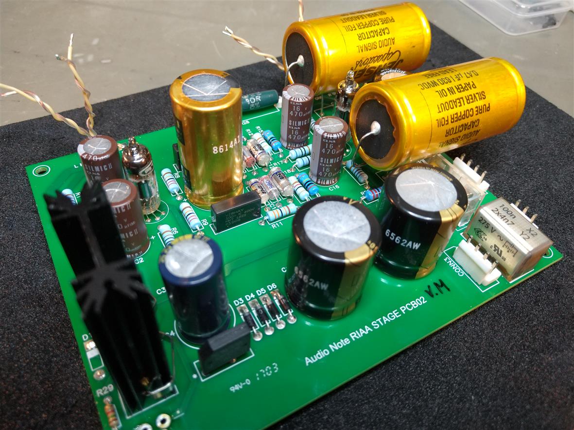

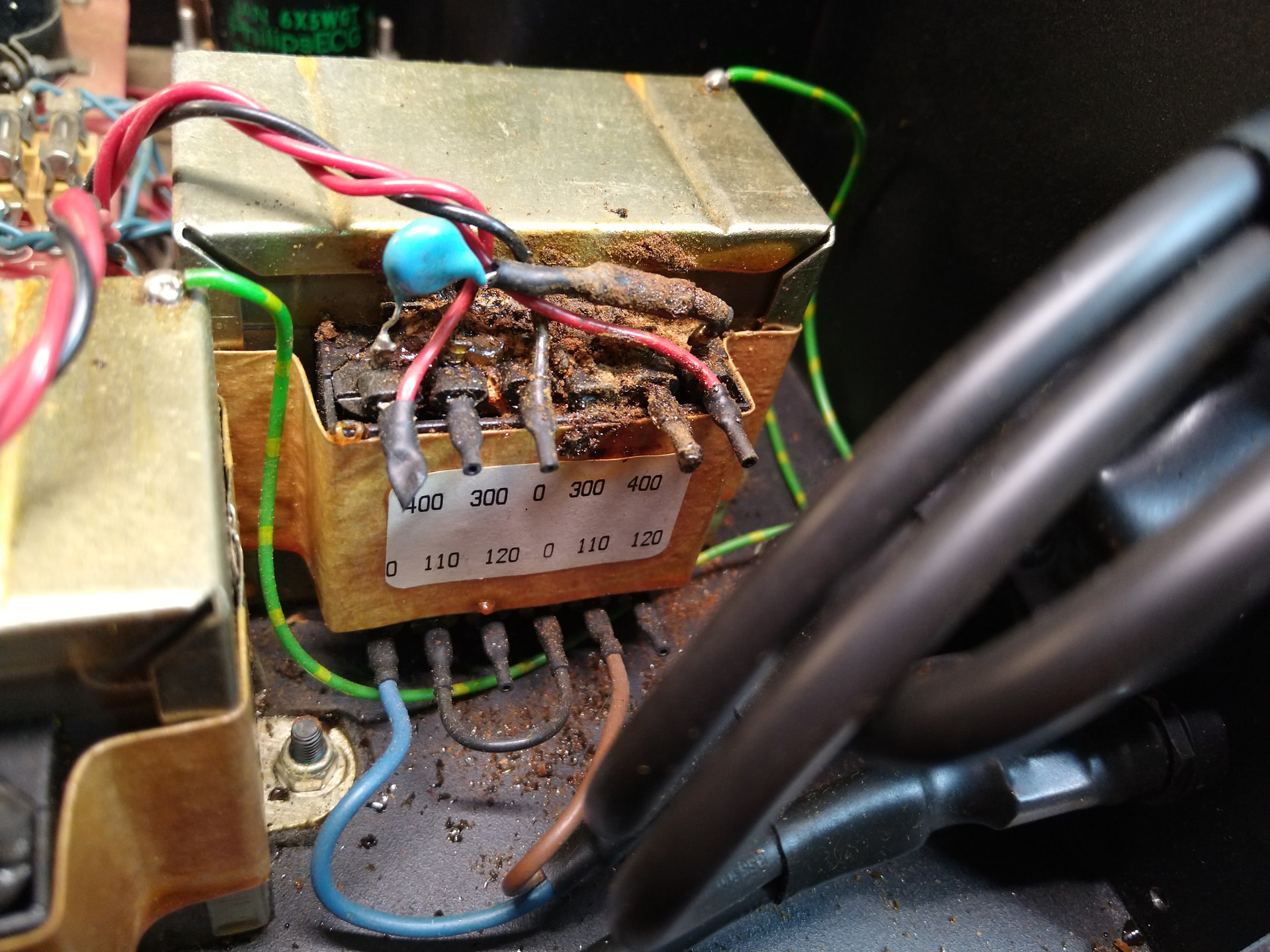

Время от времени силовые трансформаторы старых выпусков продолжают о себе напоминать не самым приятным образом.
Решение проблемы лишь одно - замена. Превентивно лучше заменить и тот, что еще держится.
Новые, пропитанные мёдом с мэджиком, значительно больше по габаритам.
В связи с этим и некоторыми другими аспектами, встроить их в старый аппарат, не занимаясь крупной переделкой внутреннего пространства (переносом перегородок, чоуков, крепежа и т.п.) не так уж и просто.
Поскольку в новых трансформаторах накальные обмотки отличаются выходным напряжением, попутно пришлось корректировать балластный резистор в цепи накала, чтобы обеспечить требуемые 12.6 вольта, т.к. в данном предусилителе накал ламп нестабилизированный. Намного более мощный резистор с другим номиналом аккуратно встал под платой.
В процессе ревизии были убраны последствия деятельности каких-то электроремонтёров и весь аппарат вычищен от обильной пыли, которая окрасилась в симпатичный зеленоватый цвет, после того как трансформатор испустил едкий дым.
Теперь хорошо, и надолго. :slight_smile:

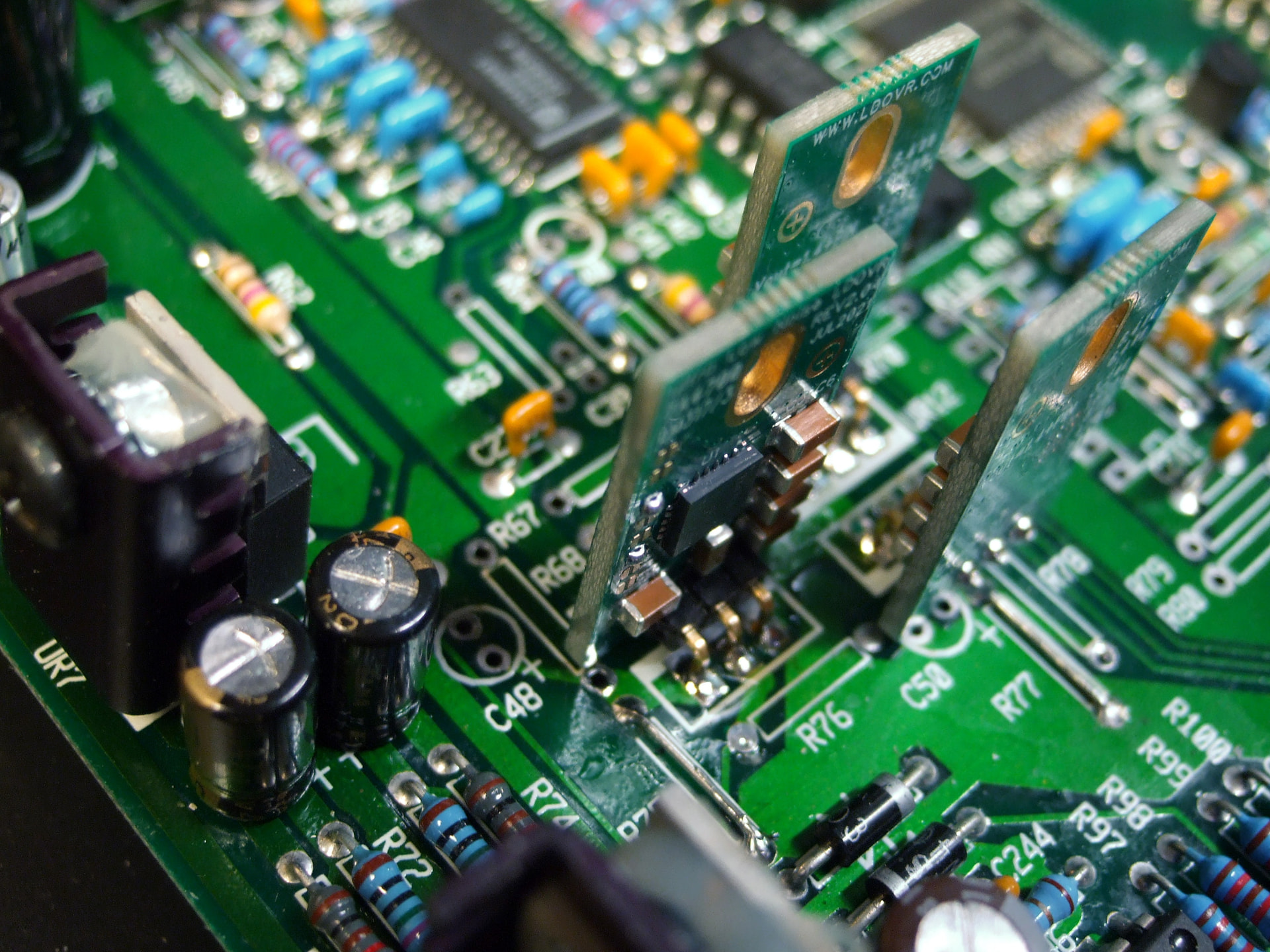

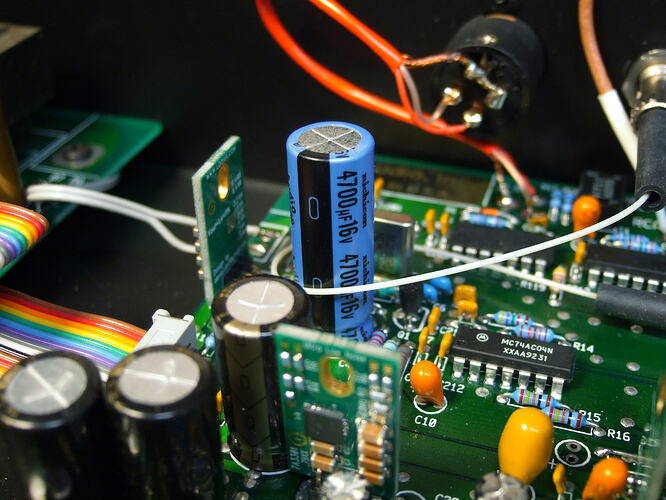

Поскольку необходимость полного рекапинга стала очевидной, я предложил не ограничиваться полумерами, и сделать разумно-массированный апгрейд, чтобы не только устранить вялость звучания, но и улучшить звук по сравнению со стоком, благо потенциал транспорта это предполагает.

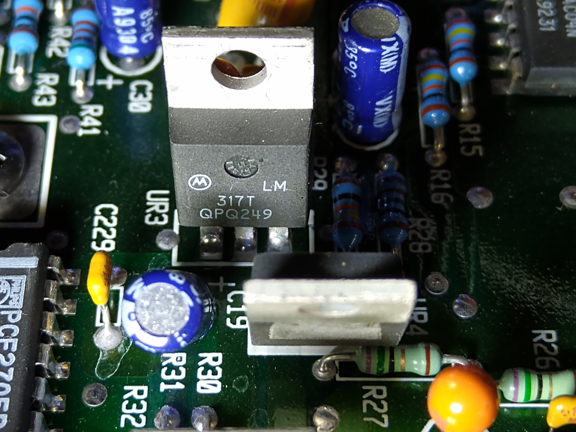

По непонятным мне причинам разработчики применили во всех линиях питания чуть ли не самые шумные регуляторы напряжения – LM317 / LM 337.

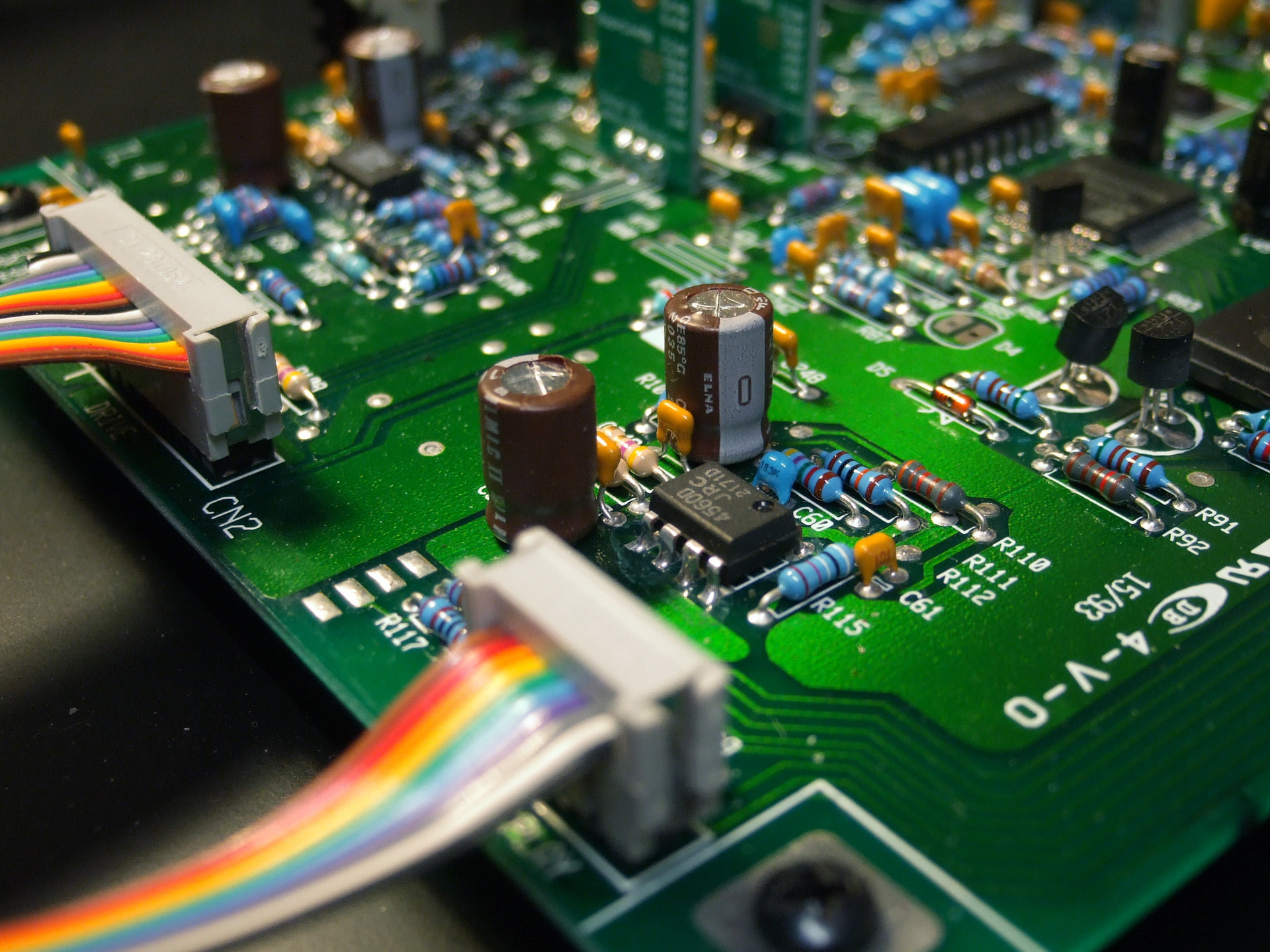

Поэтому все критичные регуляторы были заменены на ультрамалошумящие LDO (low-dropout) регуляторы, а электролиты на качественные японские Elna Cerafine / Silmic II, Nichicon разных серий и Toshin Jovial. В некоторых местах были поставлены конденсаторы увеличенной ёмкости, т.к. давно не секрет, что в массовом производстве ёмкости (как правило) ставят не оптимальные, а минимально достаточные.

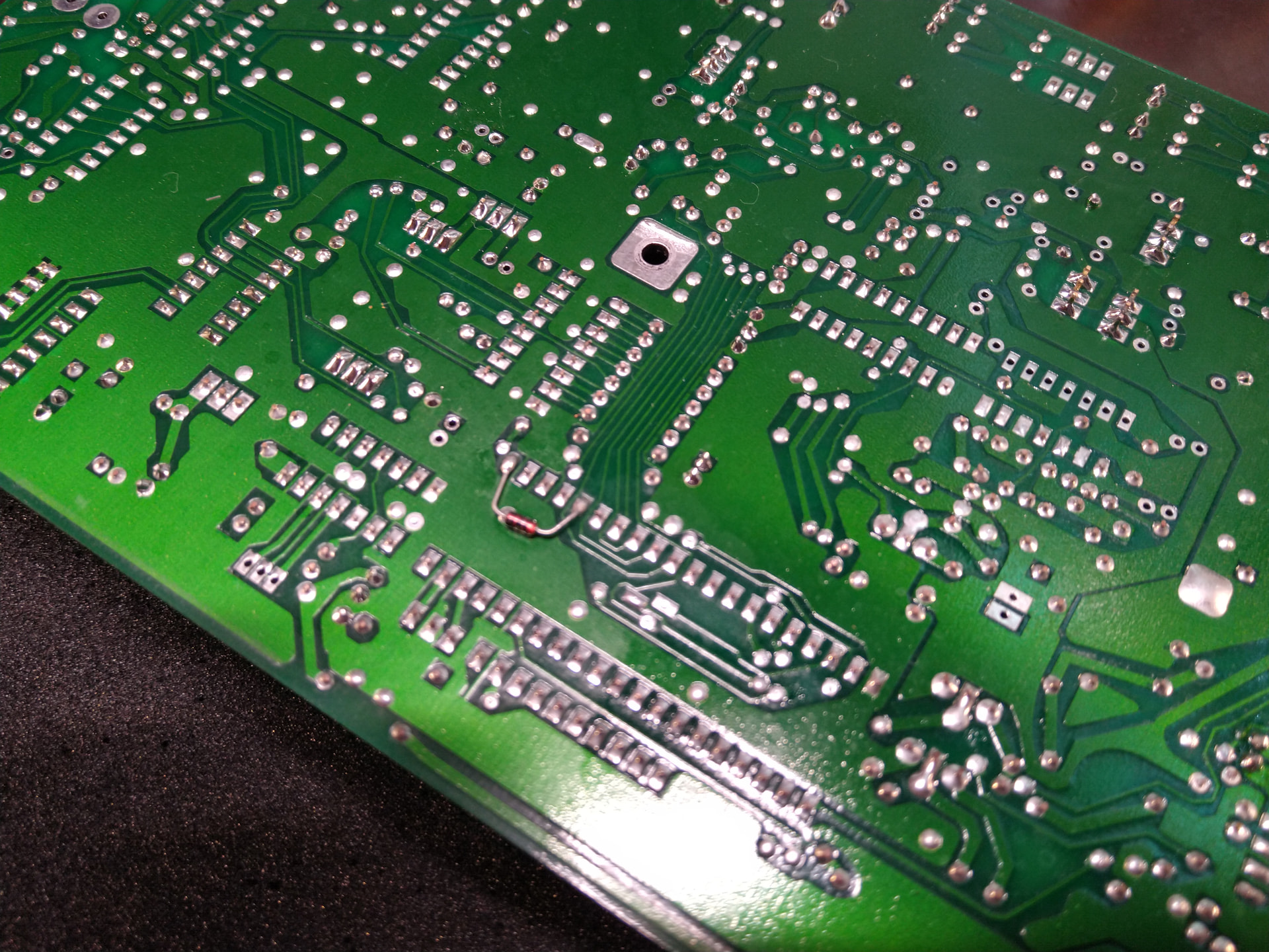

Основная плата
Плата CDM9
Блок питания
Пайки

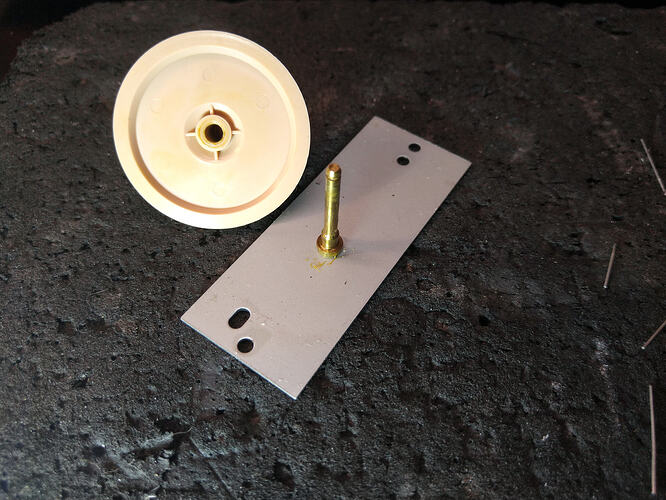

Ну и заодно, был промыт и смазан привод трея (на фото старая, загустевшая смазка)

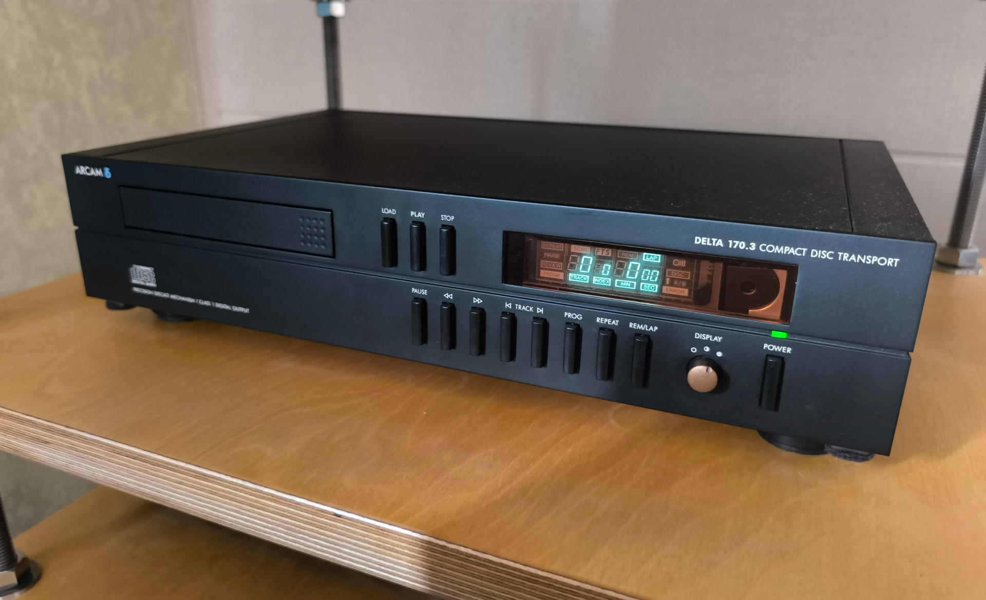

Выражаю сугубый респект и уважение мастеру, за проведенный курс реабилитации одного из моих двух к.д. транспортов, Arcam Delta 170.3!:index_pointing_up: Катастрофически мало осталось мастеров, столь скрупулёзно, аккуратно и в хорошем смысле дотошно, относятся к своему ДЕЛУ!
Симптомы у больного были разного характера, в основном возрастные…. Покашливал, поскрипывал, капризничал и вредничал иногда, но опыт и мастерство Михаила, победили эти недуги!:wink:
Аркам в результате получил новую молодость а я, спокойствие и уверенность в том, что старик не подведёт и будет радовать своим великолепным звучанием, которое стало ещё чуточку породистее, побывав в золотых руках Михаила!:+1: :handshake:
60 лайков
Егор,
благодарю за добрые слова и высокую оценку проделанной работы!
Рад, что результат совпал с надеждами и даже немного превзошёл ожидания.
И всегда приятно вернуть у жизни достойный аппарат, из числа тех, какие уже не делают.
Слушайте с удовольствием, пусть этот транспорт подарит вам многие часы отдыха и новых открытий в музыке! :handshake:

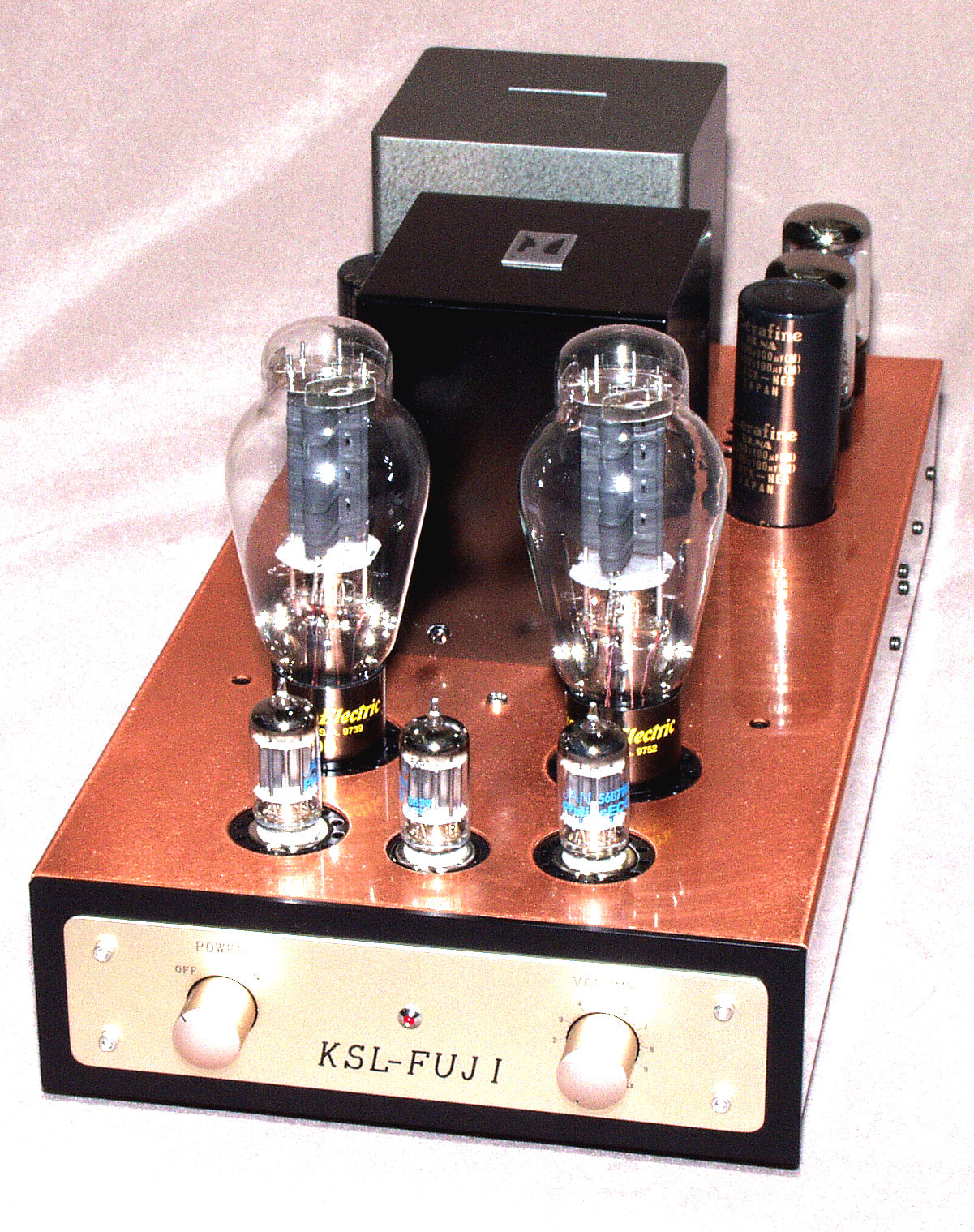

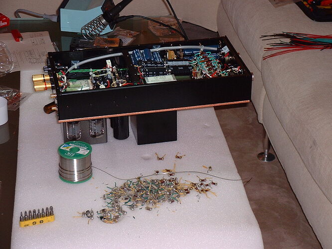

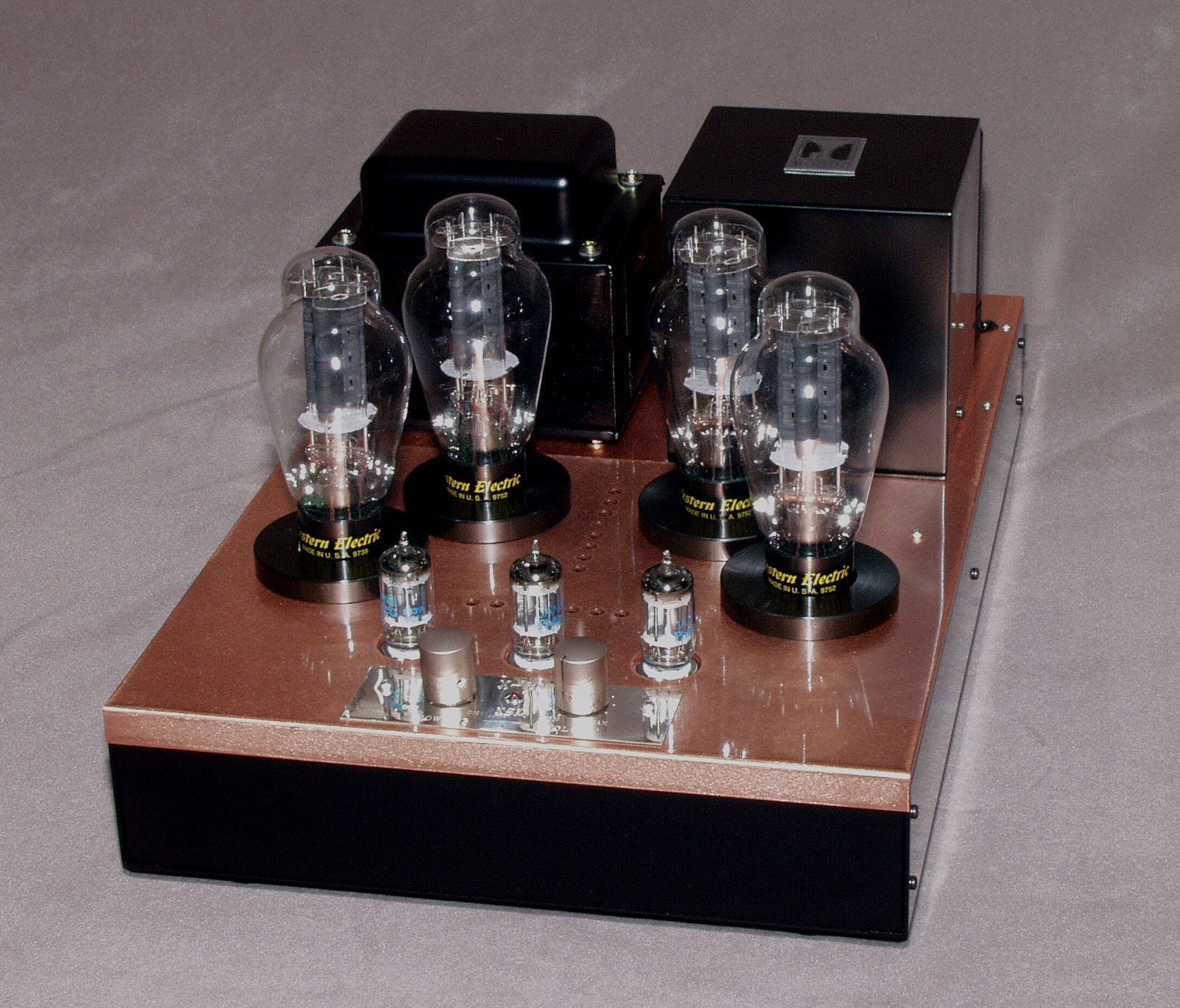

Кучка явно не из этого сундучка…
Неверно, как раз из этого сундучка и ещё трёх таких же.
Это в каком месте в “таких же” стоят корректирующие капаситоры?
Опять неверно. Это танталовые резисторы.
То были прототипы усилителей X-60 и Fuji. Х. Кондо в тот момент увлекся изготовлением кастомных танталовых резисторов, путем удаления фабричных колпачков и выводов и пробовал разные способы соединения резистивного слоя сразу с выводами из серебра.
Прототипы резисторов в прототипах усилителей. Резисторы не сдюжили.
Тогда Х. Кондо прислал мне мешок других танталовых резисторов и попросил заменить на них все неудачные в шести усилителях сразу.
