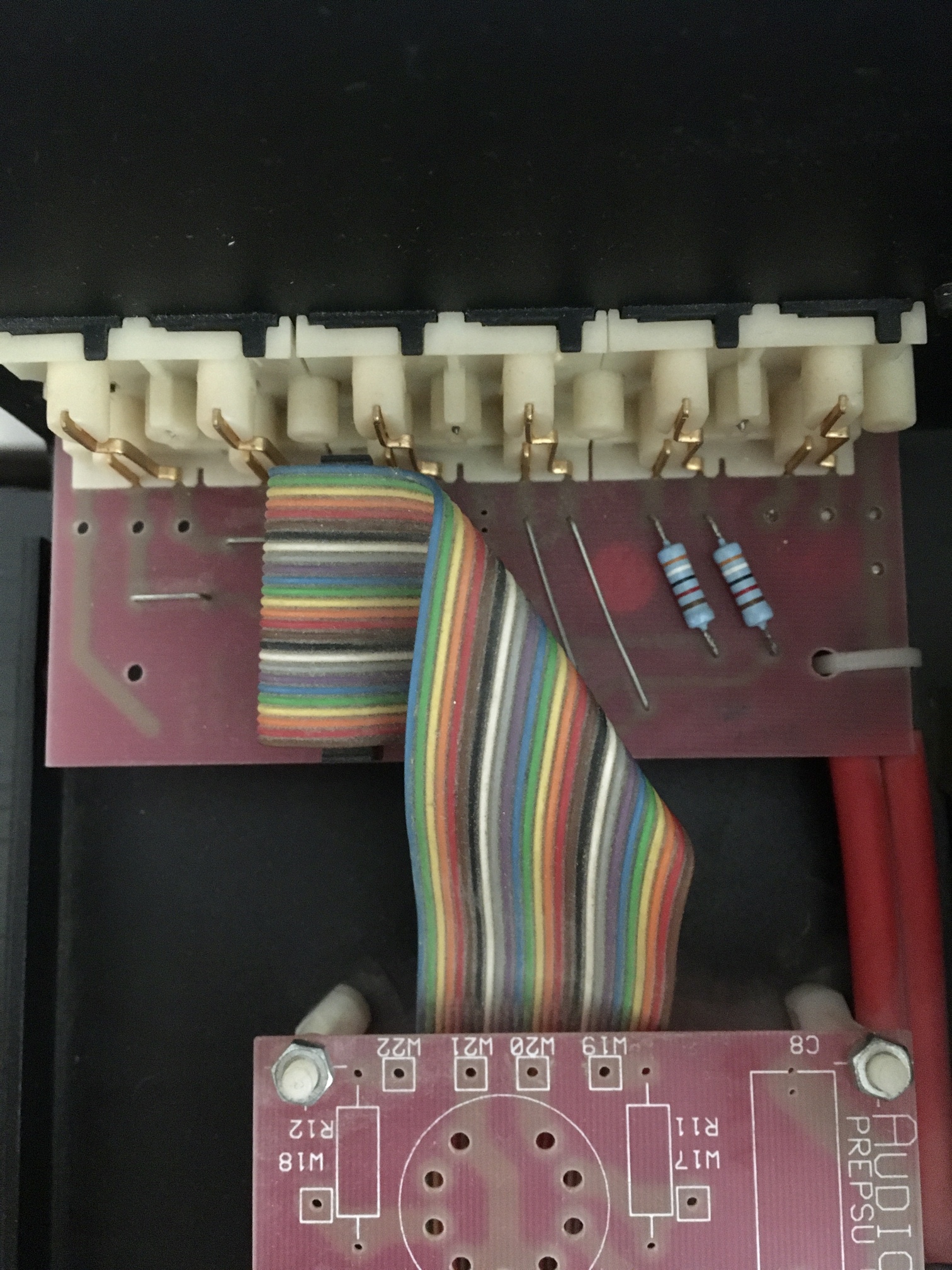

Того, что так на пути сигнала одним перключателем меньше. А с учетом что переключатель этот (входов) у вас стоковый Lorlin, то это весьма ощутимо.
Сейчас послушал вход Tape In на OTO, эмоциональнее стала звучать музыка. Надо прогреть получше этот вход. Спасибо за совет.

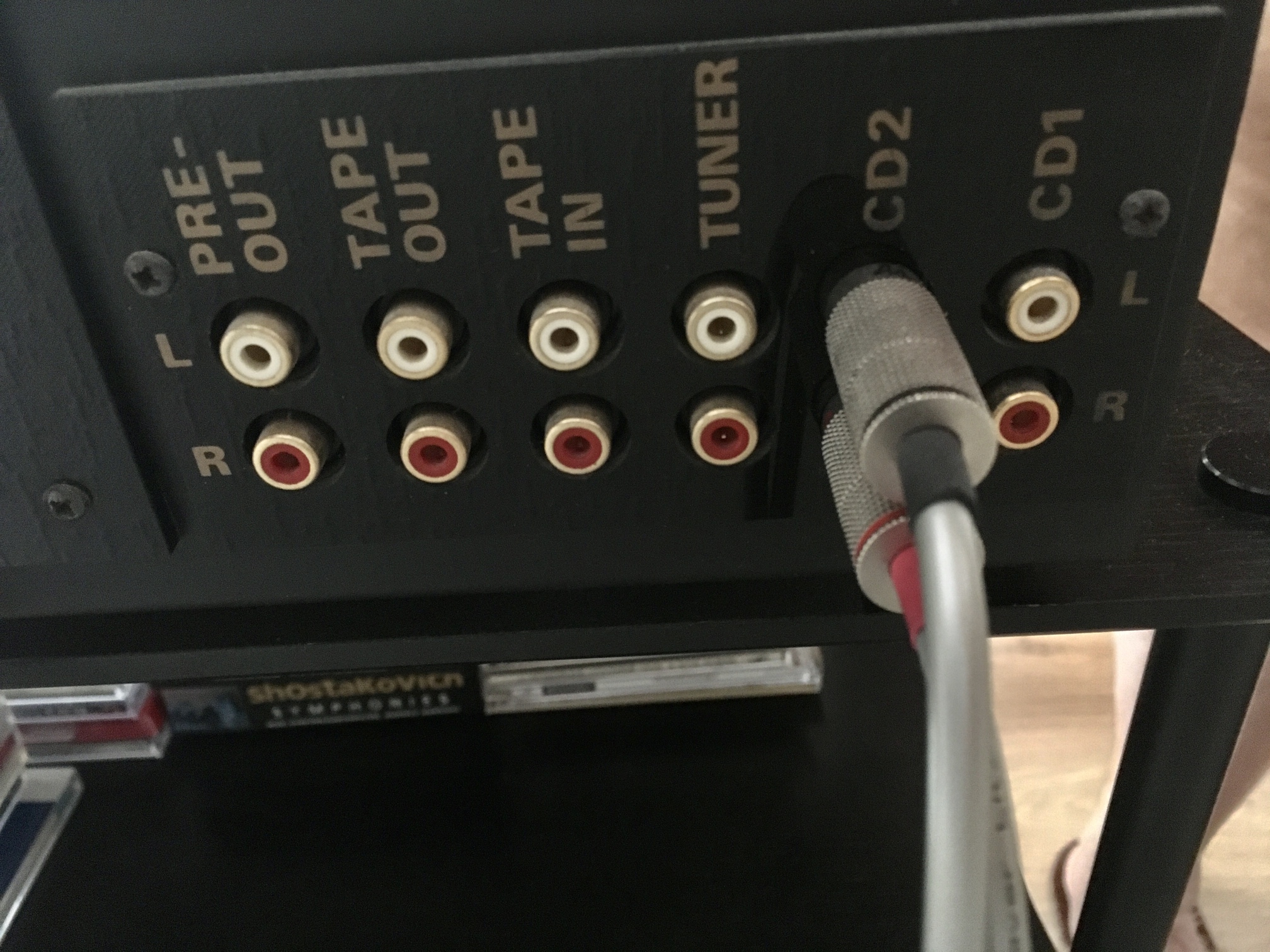

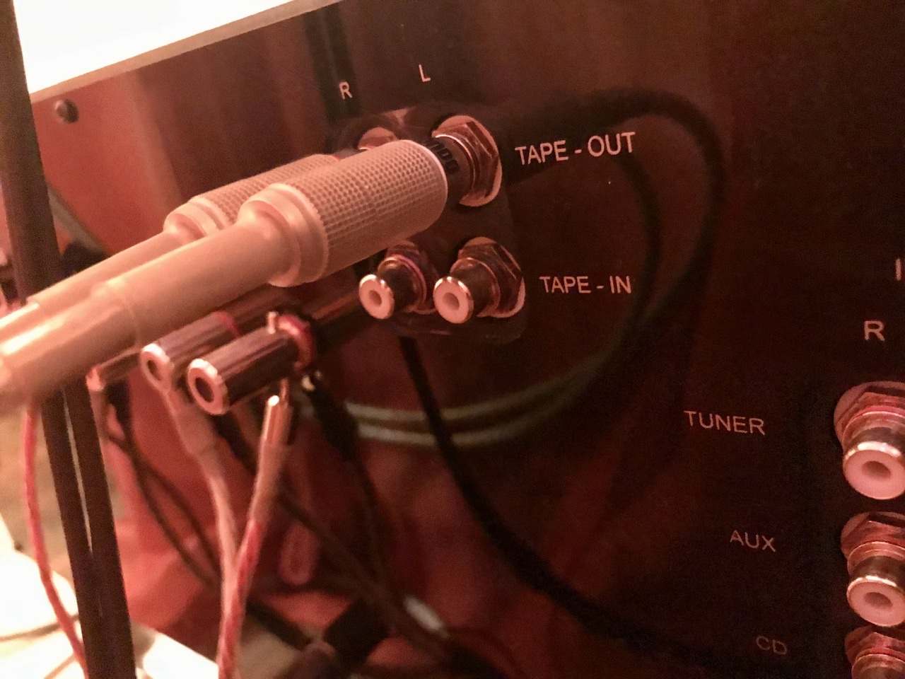

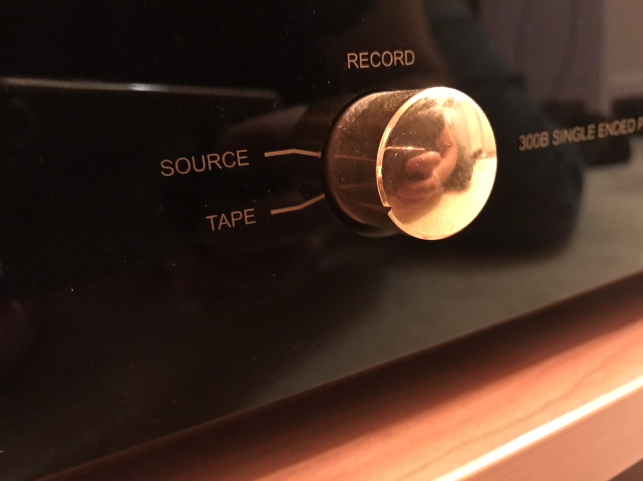

Не знаю почему, но когда я подключаю сидюк в мейшу в Tape In то звук есть если включить сидюк в любом положении Регулятора выбора источника. Но когда я переключаю нижний регулятор с Source на Tape звука нет. А в положении Source при включённом сидюке всё играет.
где на пути переключатель, не въехал?
И это… ну написано ж - вход для CD, даже для двух, почему непрофильный должен быть лучше? Или Петр нам голову морочит? Смысл?
Точно IN? Может перепутали и в OUT воткнули?
Ну нижний это же In.
Если я вставляю кабель от сидюка в верхний Tape Out и ставлю регулятор в Tape звук с диска. Переключаю на Source то тогда звук с фоно или другого входа.
Вот сейчас слушаю Техникс вот так
Tape In - верхний.
У меня.
Странно, что у Вас - внизу…
Если переключатель Record переставить на Source то входы можно переключать регулятором Funktion и слушать пластинки например переключив его на Fono
Может мейшу верх ногами у меня?
