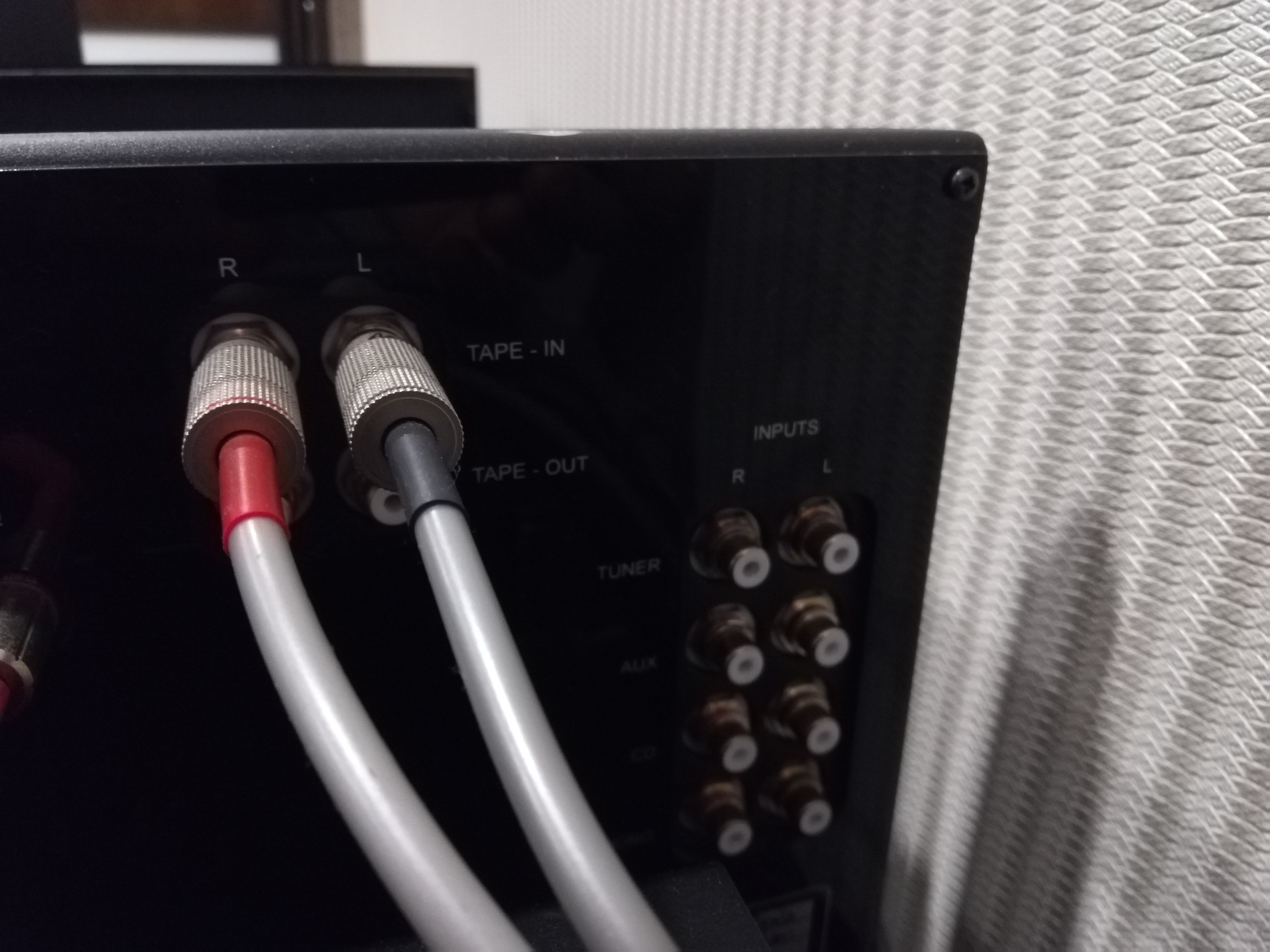

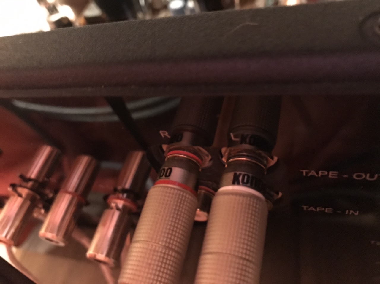

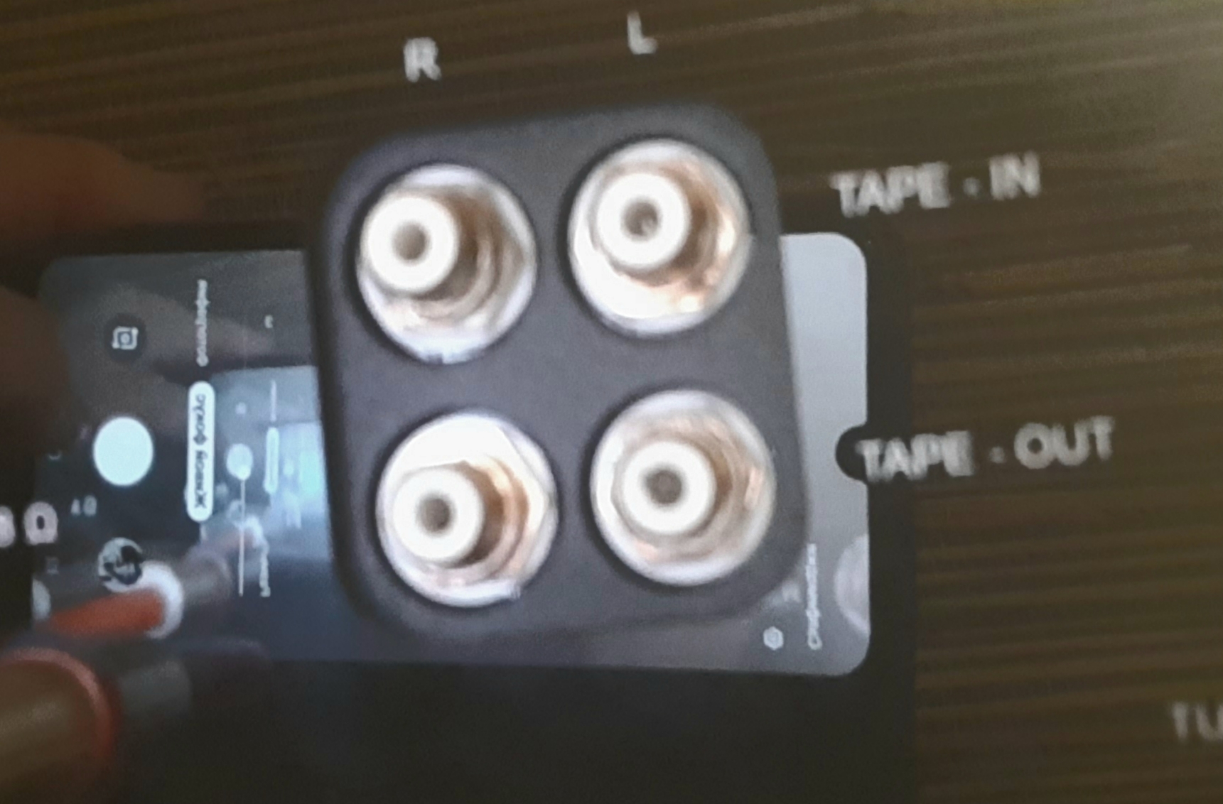

А, скорее всего перепутали, когда монтировали колодку! Повернули её на 90°пртив часовой стрелки.
Вам надо втыкать перпендикулярно, а не параллельно.
Но, надо попробовать, какой конкретно вход работает. Скорее всего, левая пара (если смотреть на них сзади) и будут Tape IN.
Ну, тогда надо ТАКИ в нижний вход включить, который помечен как Tape in, и, соответственно, селектор на морде поставить в положение Tape.
Да но тогда нет звука. Звук в положении Tape есть если подключить в Tape-Out
И наоборот если подключить в Tape-In звук в положении Source но не Tape
Ага. Ну, тогда с гняздами всё в порядке, а перепутаны надписи.
Значит точно перепутали надписи у меня.
Что-то со всех сторон «засада». У меня верхний in и надписи правильно. А описанные «симптомы» как раз указывали на перепутанные ин-аут.

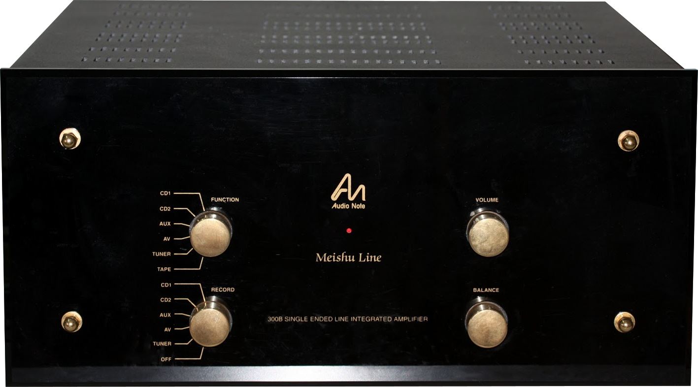

Нет. В классическом Meishu по другому. Сигнал с любого входа сразу, через один селектор входов, идет к балансу / регулятору громкости. И в них нету SOURCE / TAPE.
А вот в новых - надо поглядеть. Поскольку опять сделали SOURCE / TAPE.
Ещё раз объясняю. ![]()
В пятиручечнике (да и в 4-х вёсельном) путь сигнала такой:
Вход (RCA гнезда CD1, CD2 Tuner)
шлейф
переключатель (№1) входов (самая левая ручка)
пара медных дорожек на плате переключателей
переключатель (№2) SOURCE / TAPE (вторая слева ручка)
регулятор баланса
регулятор громкости
плата предусилителя.
А вот со входа TAPE сигнал идет мимо переключателя №1 сразу на №2,
то есть:
Вход, RCA гнезда TAPE
шлейф
регулятор баланса
регулятор громкости
Капиш?
@dbv, спасибо, что подкрепили иллюстрацией
Именно так. Коммутация в старых Мейшу намного лучше продумана и реализована (переключатели у гнезд, на задней стенке).
