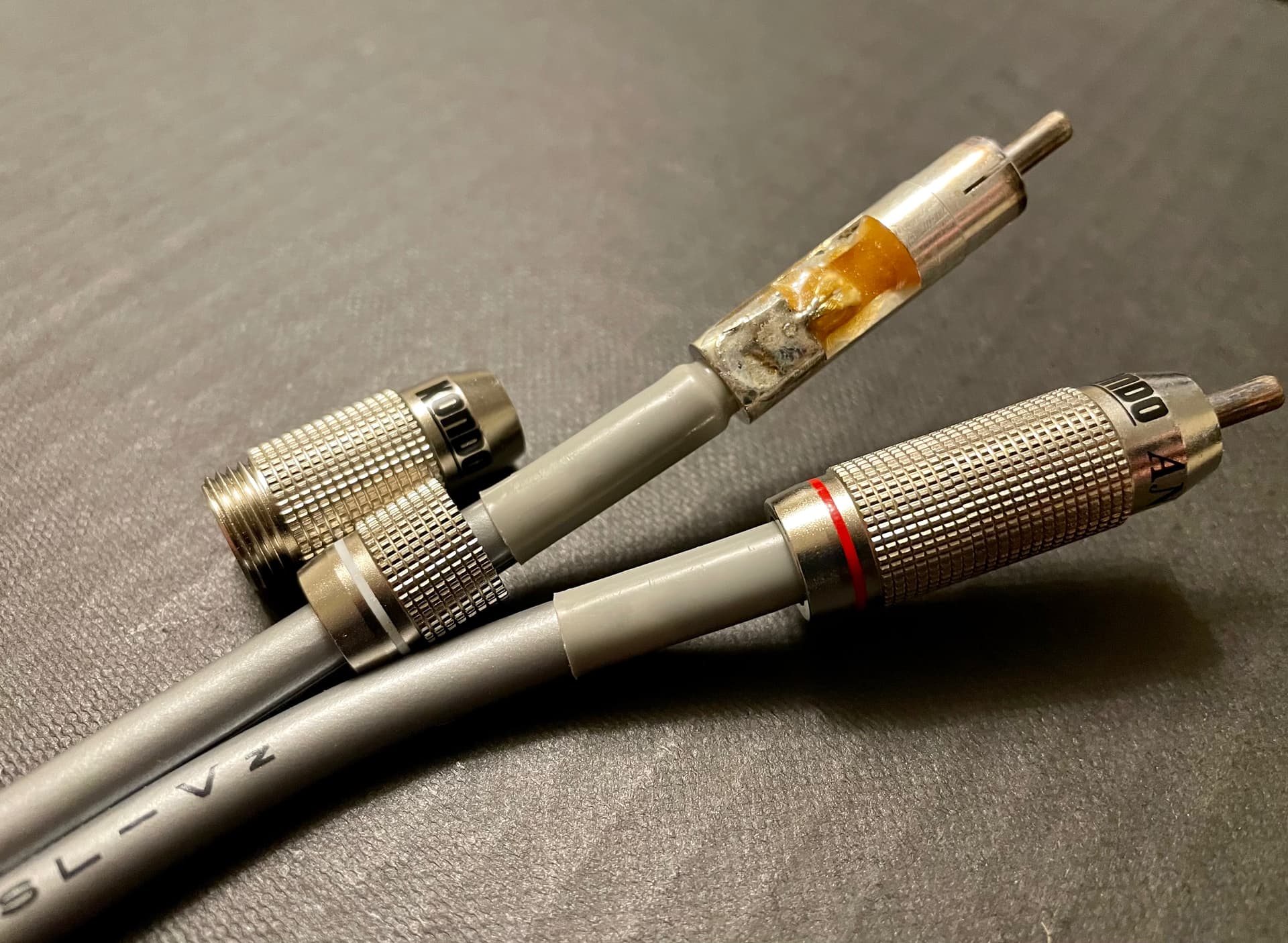

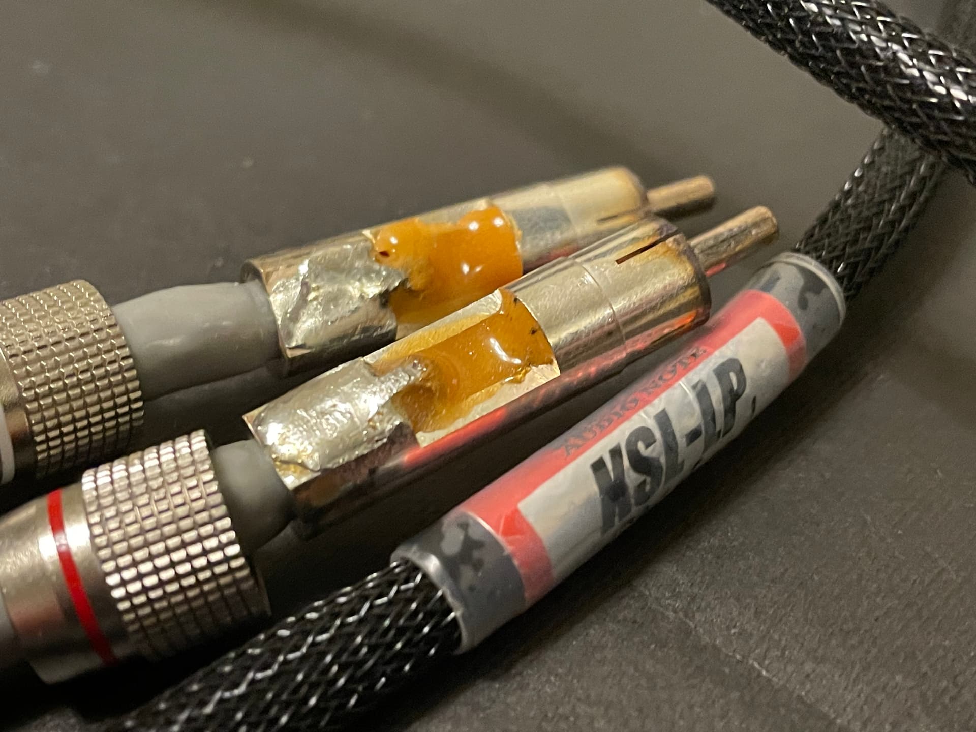

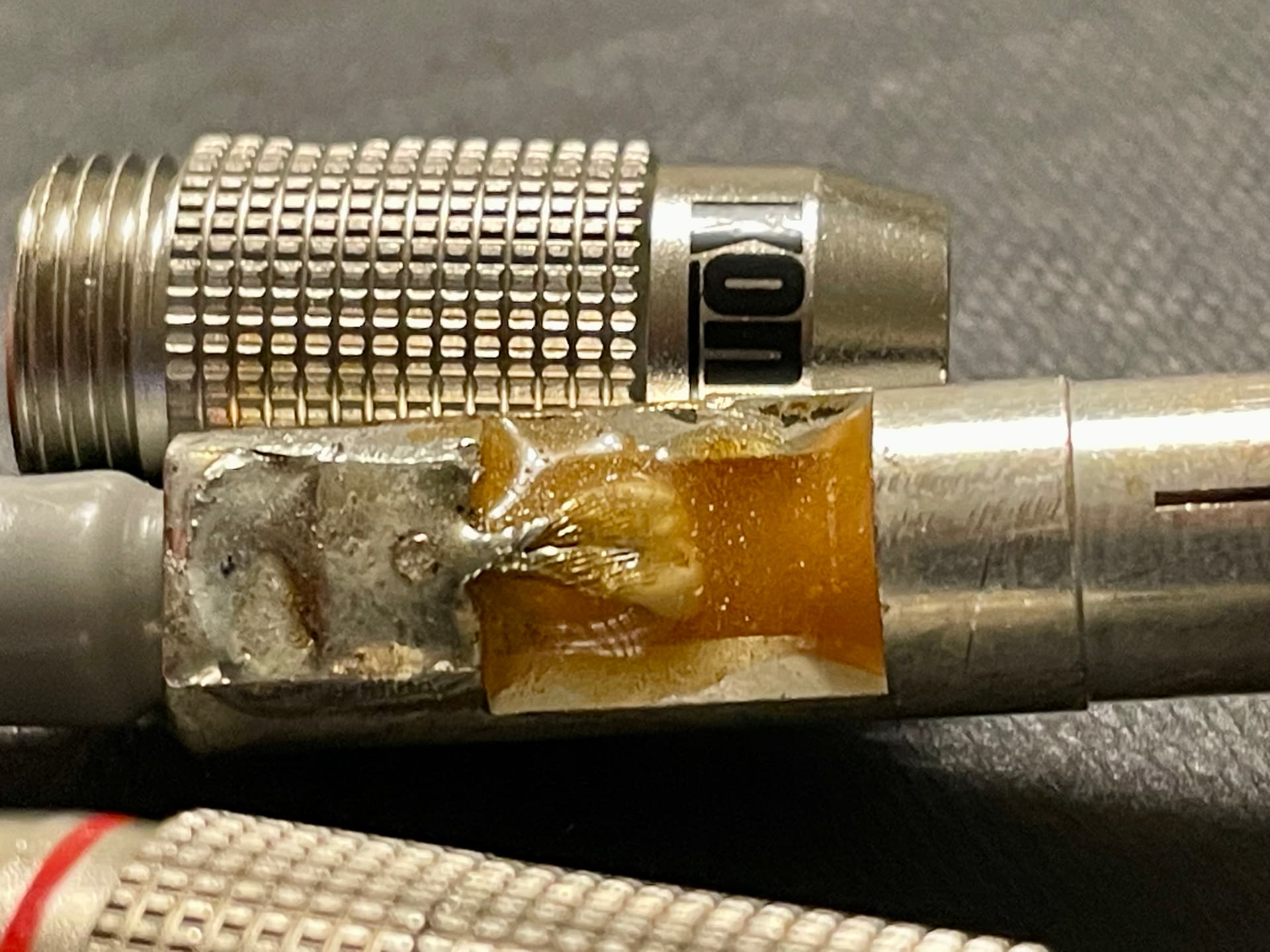

К слову, хоть кабель и коннекторы были оригинальными, но собирал это какой-то очередной местный умелец.
Я уж молчу про пайку белых и красных проводков, но ещё, как обычно, пришлось спасать AN-P, очищать от непонятного клея, странного припоя, который не переходил в жидкое состояние при нагреве, а превращался в кашу.
В итоге, даже с замученными умельцем коннекторами, получилось как полагается.
(Фото до заливки японским компаундом)

Похоже на оригинальную разделку. По крайней мере на кабелях, что были у меня, было похоже. Может только не такой белый клей.
У кого там визеты? открутите посмотреть )) интересно даже.
Так где правда :thinking:
там где два белых провода запаяны обраткой на пятку разъема
На LP разделка идентичная.
Сергей, ну от вас не ожидал. Такое спутать нельзя.
Это никак, даже отдаленно, не соответствует оригинальной или моей (что тождественно) “разделке”.

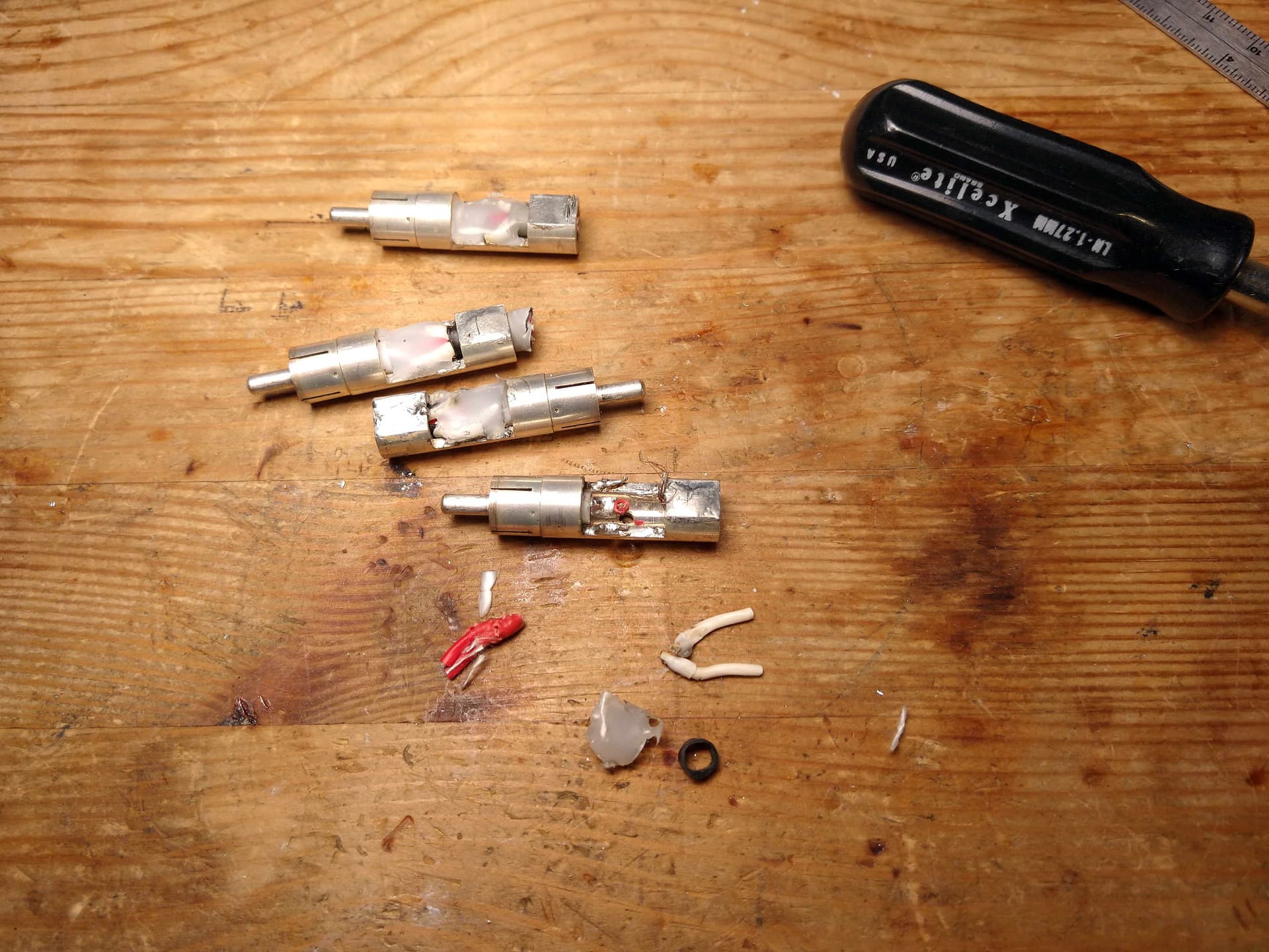

Да я уже не раз показывал.
Вы эксперт? :laughing:
Так вот, неверно. Это ничего не значит.
В зависимости от года сборки и того или иного сотрудника ANJ, выполнявшего работу, белые провода и оплетка припаивались в разные места.
Так-то. :point_up:

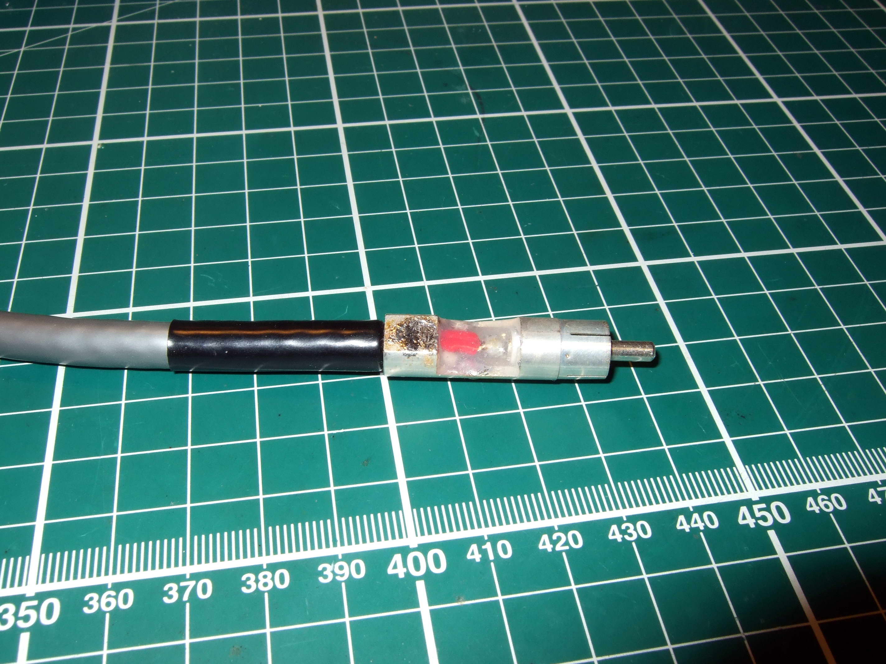

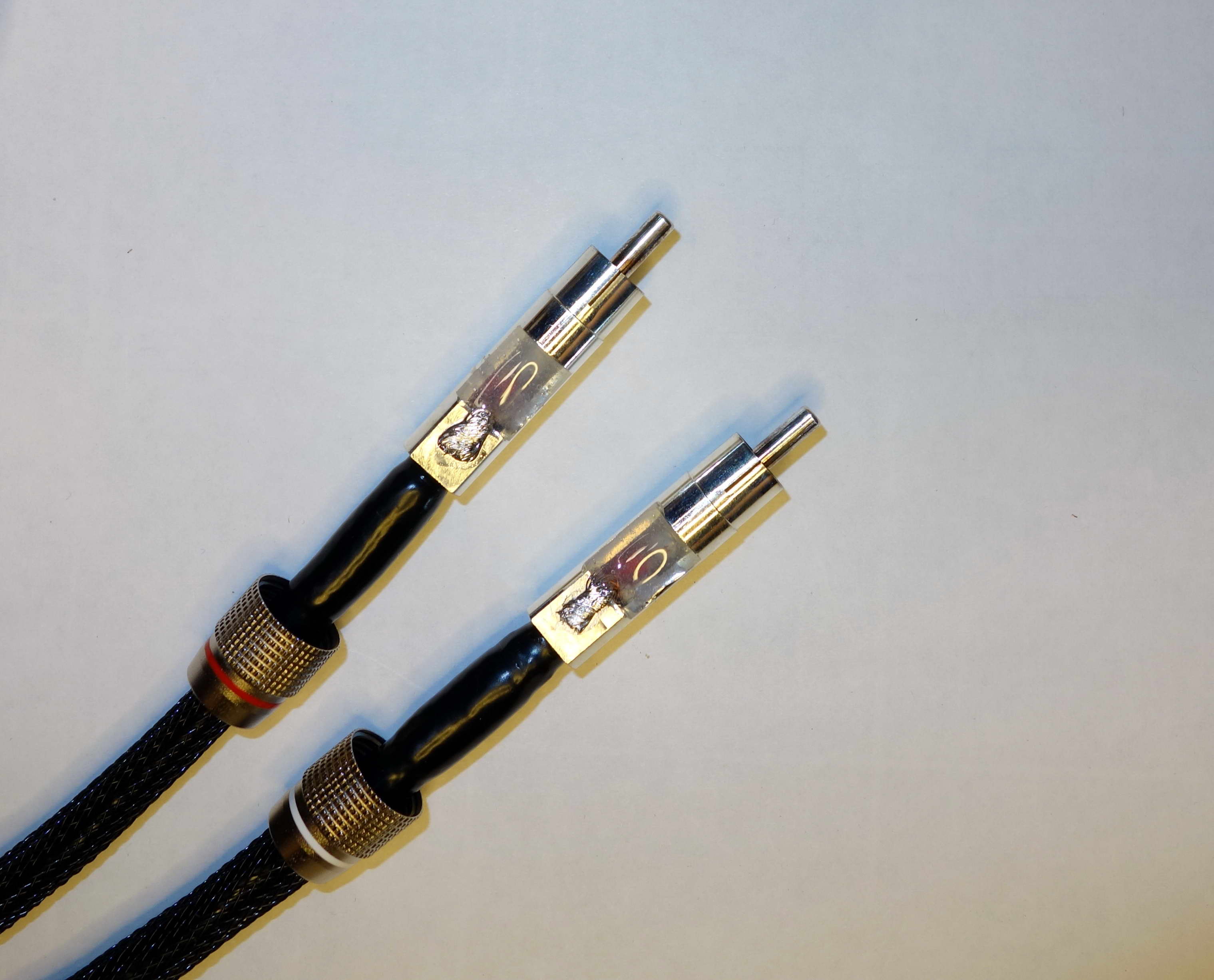

И свежий компаунд полупрозрачный, бесцветный или голубоватый (гусары, молчать!)
Если кабелю много лет, компаунд становится бурым и теряет прозрачность.
Так выглядит свежий компаунд.

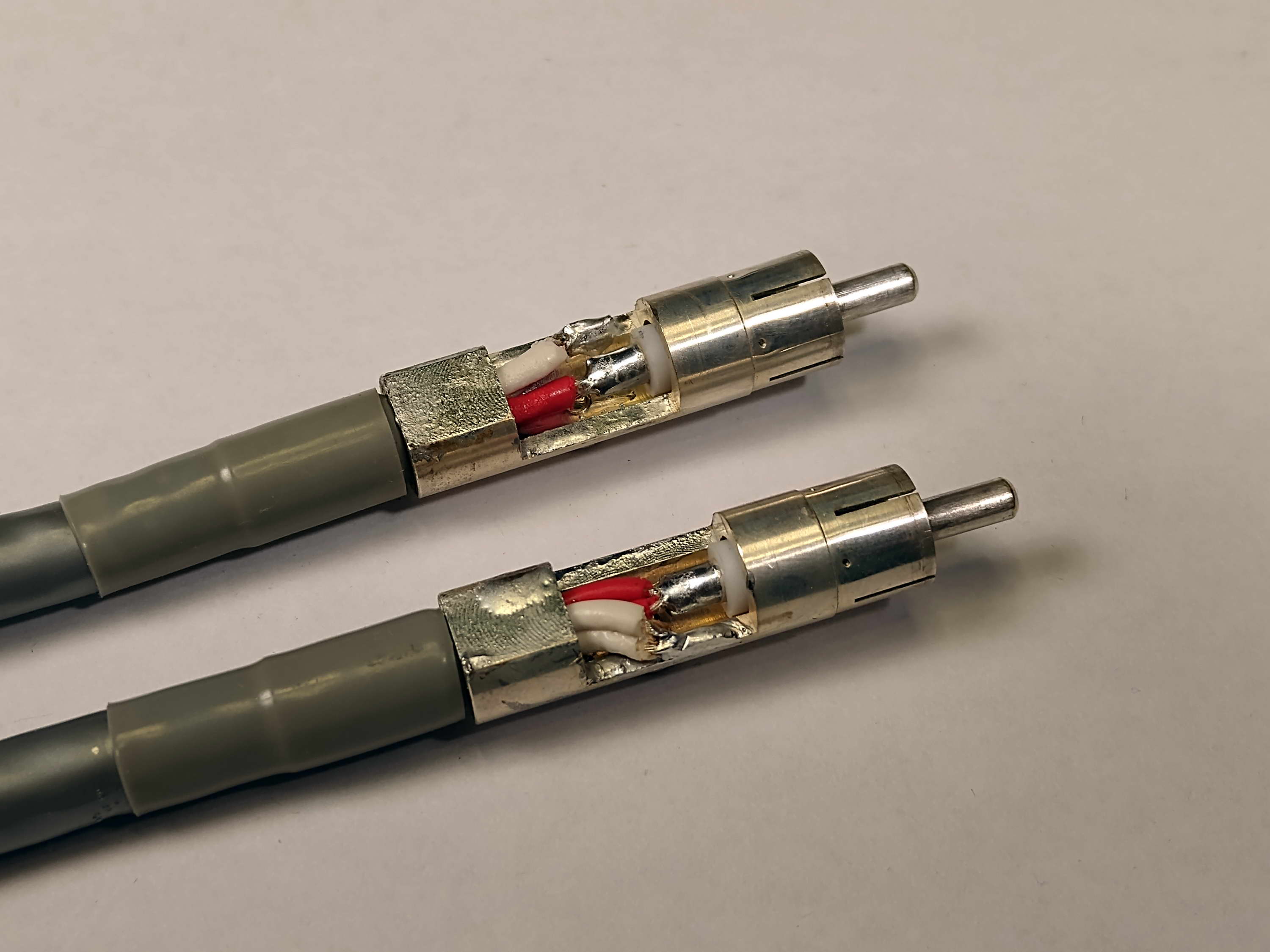

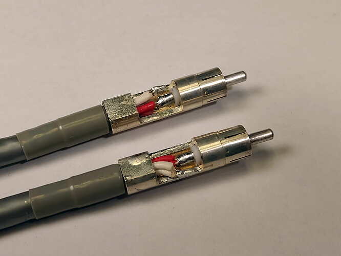

Нет. И даже не критик :blush: Как Вы справедливо заметили, в разное время паяли по разному, но конструктив этого разъёма разработан под вариант обратной пайки. В моих бывших LP II пайка была именно такая. :thinking:
И тем не менее, пока был жив г-н Кондо, на площадку никогда не припаивали ни провода, ни оплётку.
После его кончины, начались “варианты”.

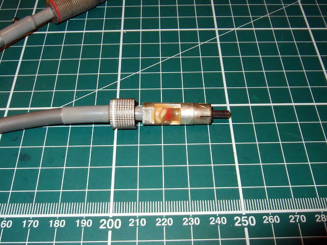

Согласен. На всех старых пожелтевший компаунд. Это да.
Я именно про VZII. Насколько помнится там светлый был. Может и путаю, у меня давно их уже нет.
Похоже это с возрастом происходит.
