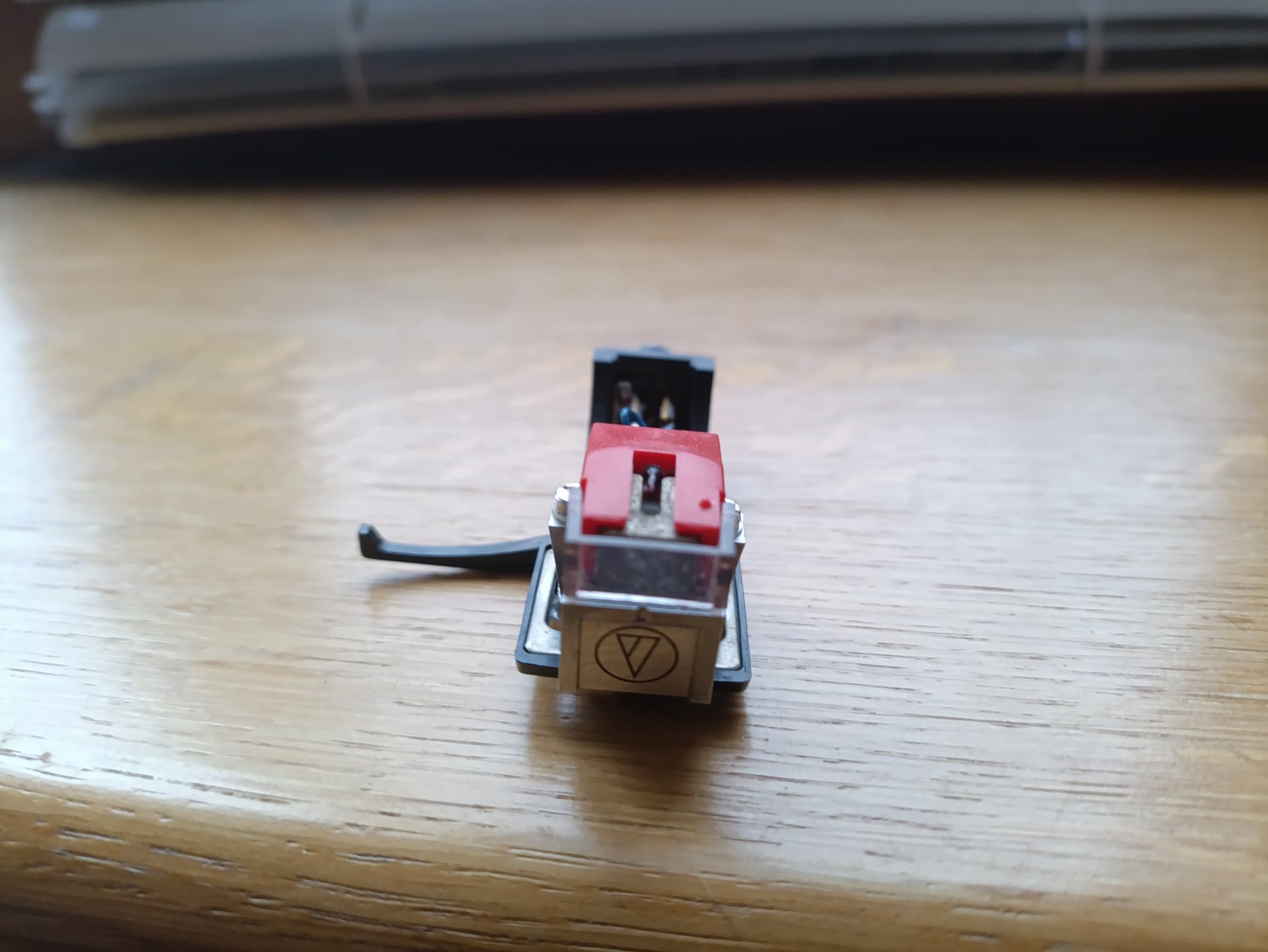

Вот мой
Это реплика. Цвет вставки может говорить о том, что это сфера. 2 гр. ей самое то.
Сама вставка реплика, правильно я понял?
Да, конечно, вставка.
Скорее всего. Попробуйте найти оригинальную вставку. Это и дешевле нового корректора и эффект может быть значительный. Говорят, что найти можно за вменяемые деньги. Сам уже задумываюсь для своей 15-ки прикупить…У меня синий эллипс, по инфе 13,14,
15 взаимозаменяемы.
У меня тоже 15е, и оригинал есть и черная реплика от Таккера. Оригинал, хоть и поживший уже изрядно, но звуку реплику заметно превосходит
Да, с телепатией у меня не очень…
На АТ-15E вставка от 13й не подойдет.
И от 14 вроде тоже. У меня есть 15Еа. И помню пробовал ставить. Не подошли.

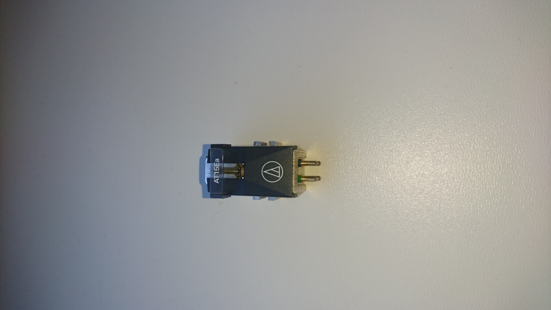

У меня сохранилась инфа не помню с какого форума, цитирую:
“Вставки не дифицитны, есть оригиналы, есть реплики…
А так как у АТ в этой серии несколько бошек: АТ- 13, АТ- 14, АТ - 15 , и вставки у них взаимозаменяемые ( ATN ) ,
то проблем вообще не будет.
У меня есть АТ - 13 со вставками ATN 13Ea и ATN 14S.”
Но Ваша информация заставляет задуматься..
P.S: кстати, как вставка меняется? Вперед или вверх?
У меня первый сетап,и это первая голова,сравнить не с чем,постараюсь найти вставку

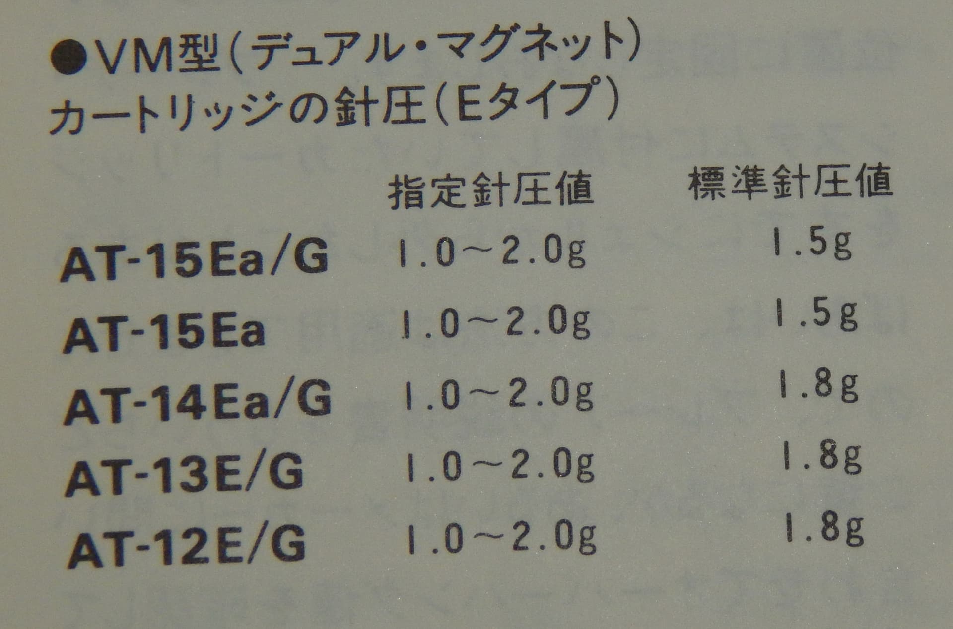

Из паспорта на 13-ю головку
Ну вот совместными усилиями вроде разобрались. 13 и 14 - взаимозаменяемы. А 15 похоже взаимозаменяема с 20..
