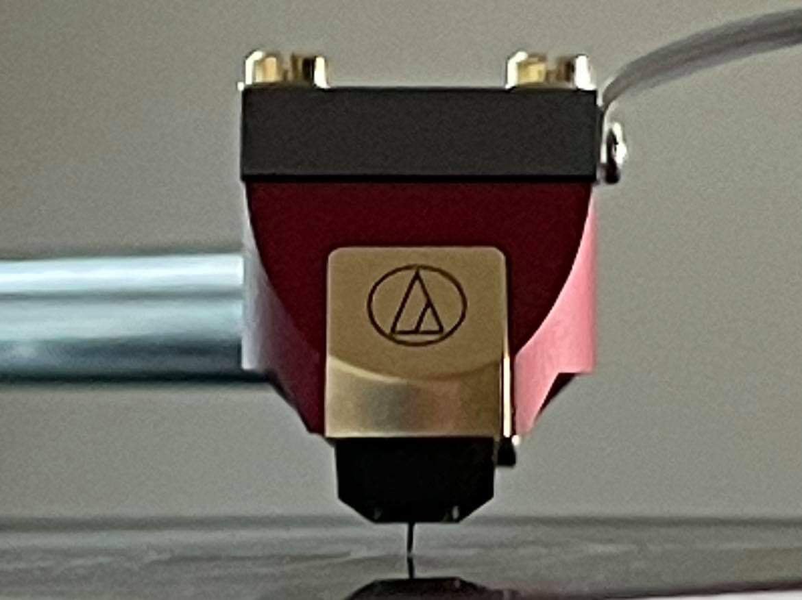

Вот например. Новенькая AT-OC9XML. Без нагрузки идеально ровная. При опускании на пластинку уезжает вбок.
Заводской дефект подвеса кантилевера. Признана браком, заменена на новую оф дистрибтютором.

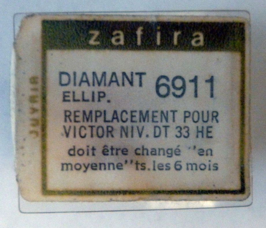

Может кому доводилось сравнивать вставки DT 33G и DT 33HE, есть смысл переплачивать за DT33HE?
Могу предположить, что НЕ это Гипер Элипс. То есть элиптическая заточка сложной формы.
Вот такую картинку нашел, продавалась на Мешке, оригинальных DT 33HE не встречал.
Эллипс звучит лучше . Еще лучше вставка с шибатой 4DT-5Х или 4DT-1X

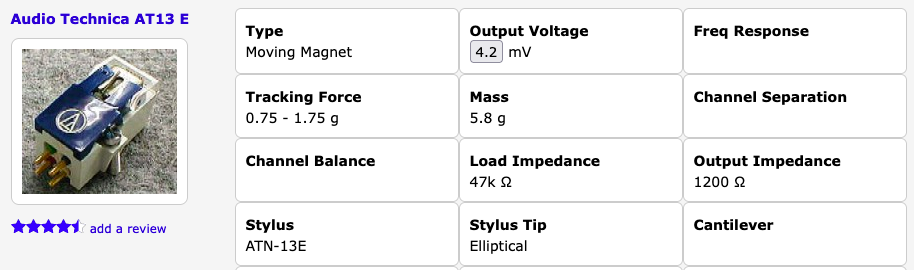

Добрый вечер,ребята подскажите пожалуйста какая прижимая сила у Картриджа AT-13E не могу найти информациию((( у меня выставлено 2 гр
По данным vinylengine:
У меня с оранжевой вставкой,и продавец сказал ставить 2-2.3 гр
