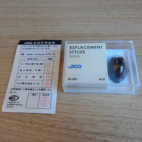

Jico выпускали шибату ATN-15
Вставки на нее очень редкие . На мой взгляд , лучше взять F-8L , F-8L 10 , F-8С. И звук в сравнении со 150й совершенно в другой подаче . Эти головки лучше иметь в коллекции когда есть уже более 3-5 головок

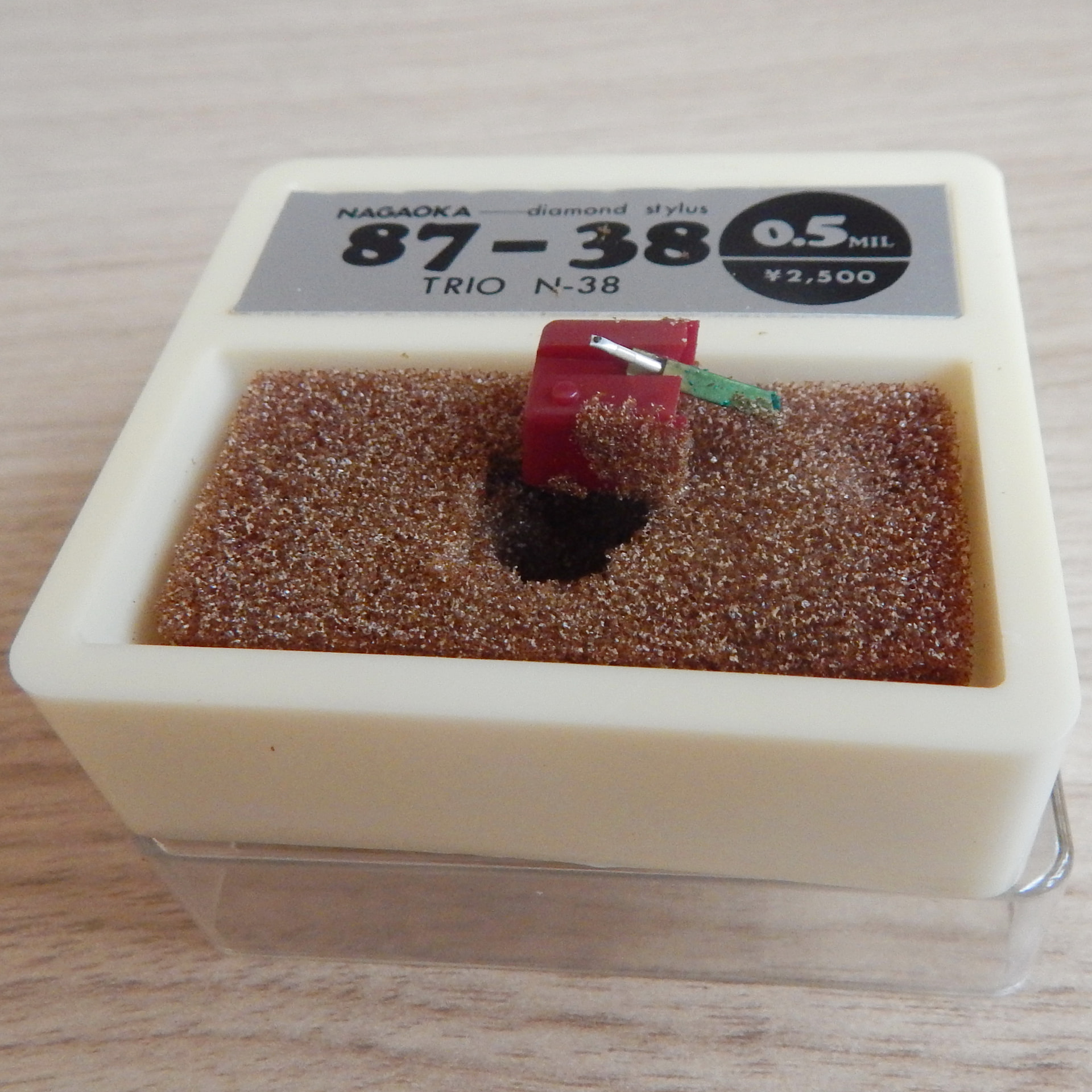

Коллеги, как считаете, что лучше брать для оригинального картриджа - NOS вставки с хранения или новые вставки Jico? По бюджету приблизительно одинаково выходит. В принципе, основное сомнение - в работоспособности NOS вставок после длительного хранения.
В 99% случаев хранение к катастрофе не приводит. Играет вставка, машины времени нет, чтобы перенестись лет на 40 назад и сравнить ее с ней же во младенчестве.

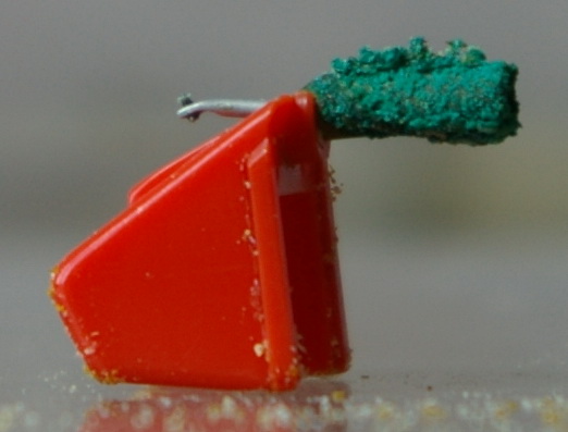

Подвес наверное “дубеет” или наоборот раскисает. В той или иной степени. Если на пузо садится, значит скис. Если при нажатии пальцем чувствуешь сопротивление заметное - задубел (опять же есть вероятность, что разработается).
Воздействие разложившегося поролонового наполнителя бывает от косметического
до катастрофического

Оба варианта норм - подача звука разная будет естественно . Перепробуете - сделаете вывод- и будете периодически брать то что понравилось
Андрей, спасибо за ваш ответ! Основное сомнение у меня в том, как в эксплуатации ведут себя NOS вставки после длительного хранения.
Пробуйте разные варианты, а там определитесь какой Вам больше зайдёт.
