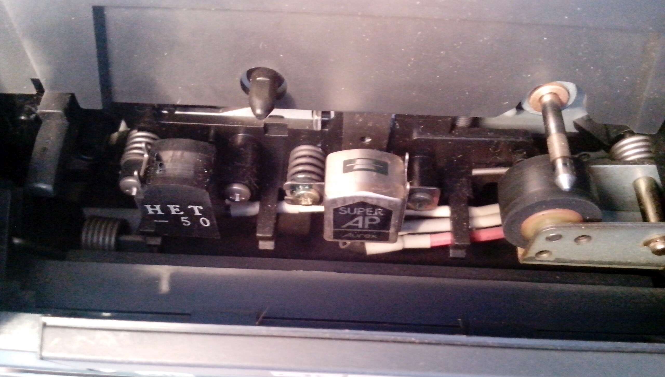

Почему - то под этим углом съемки потертость не видно. Есть такая голова?
Ремонтник, к которому обратился по поводу замены головы и настройки, сказал что нестандартная не только голова, но и ее крепление. Ничего нестандартного не наблюдаю.
Сервис - мануал пока найти не удалось.
конкретно такой нет , но все с точно таким же креплением )) не стандартным ))) сли нужно - можно забрать без денег , а эта голова вполне живая , смысла менять нет . это не тот аппарат , вокруг которого хоровод водить нужно , он писать 1в1 не будет . так что почистить и использовать как есть . сколько было без сквозного канала - фигня . не пишут они нормально . оставил айвы ад-ф30 и адф40 только для воспроизведения .
сервис мануала нет на него . может только на платных ресурсах за цену самого аппарата )))
Нашел скан страницы немецкого журнала - эта модель заявлена как преемник 88-й. Вот тебе и преемник. Кстати на 88-й верхний топовый SM есть в инете.
Сервис - мануал не найти, за замену головы и отстройку просят двойную стоимость магнитофона + стоимость запчастей :crazy_face: То ли мастер такой попался…

Бесплатные головы - это хорошо. Но сначала надо выяснить - подойдут ли.
аппарат отстраивается под любые головы . пофиг вообще . а вот ремонтировать … а какая разница сколько стоит аппарат ? там работа аналогична , к примеру , соньке 7 ес или айве 9000 )) с той лишь разницей , что тут запись отстраивать часика 3 ))) а в сквозном канале по 10 минут на каждый тип ленты )) трудоёмкость у вашего намного выше , так что цену сказали вполне нормальную . ещё и гимор это всё разобрать , что бы ёмкости мёртвые поменять )))

А вот как определяют мертвые емкости? Сначала проверяют на соответствие параметров, потом берутся за емкости?
У голов разве не определенные параметры? Емкость, индуктивность, частотка и прочее?
по возрасту ))) для некоторых и 5 лет очень много . я без замены емкостей , аппарат в розетку не включаю , на всякий случай ))
всё настраивается . никаких проблем . проблема тогда , когда настраивать нечем )))

Настроечные работы на старых аппаратах стоят недешево. Если еще надо восстанавливать и , не , ужас, еще и сохранить аутентичность , то ценник негуманный…
Имхо правильно. Потому как терять часы своей жизни за недорого смысла нет.

Ну, 20, за ремонт это норм.
Тем более я не увидил, что проблема с головой.
Обычная универсал ная бошка.
Можно поставить любую.
Рублей 5 стоит. Если совсем хорошая и 3, если обычная
