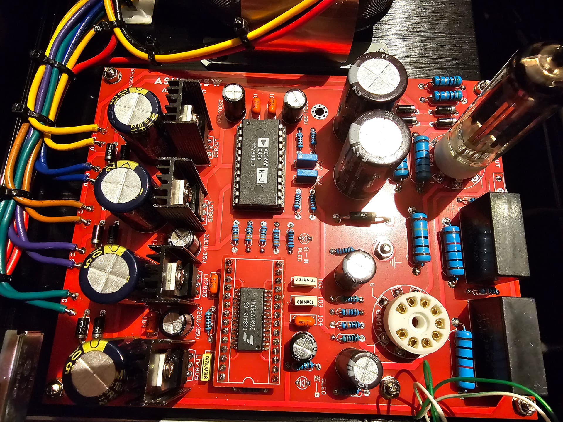

К стати обратили внимание что анодная обмотка силового трансформатора без вывода средней точки? Похоже тут для выпрямления анодного используется диодный мост а кенотрон проколхожен в параллель (либо вообще послен диодного моста стоит) пока нет апарата на руках трудно сказать :slight_smile:

Это известный бомж-стандарт. Половина волны кенотроном, половина двумя диодами. Получается ни то ни сё, между )

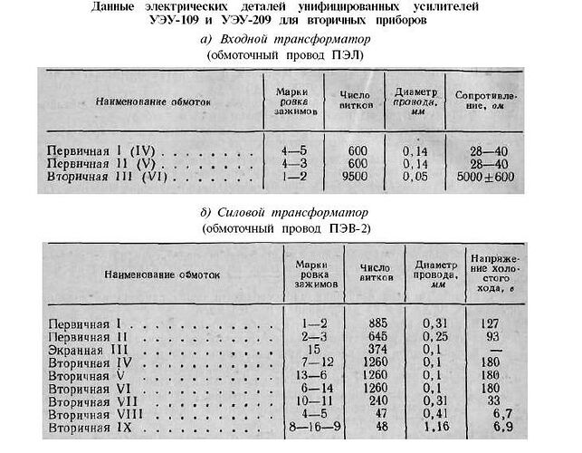

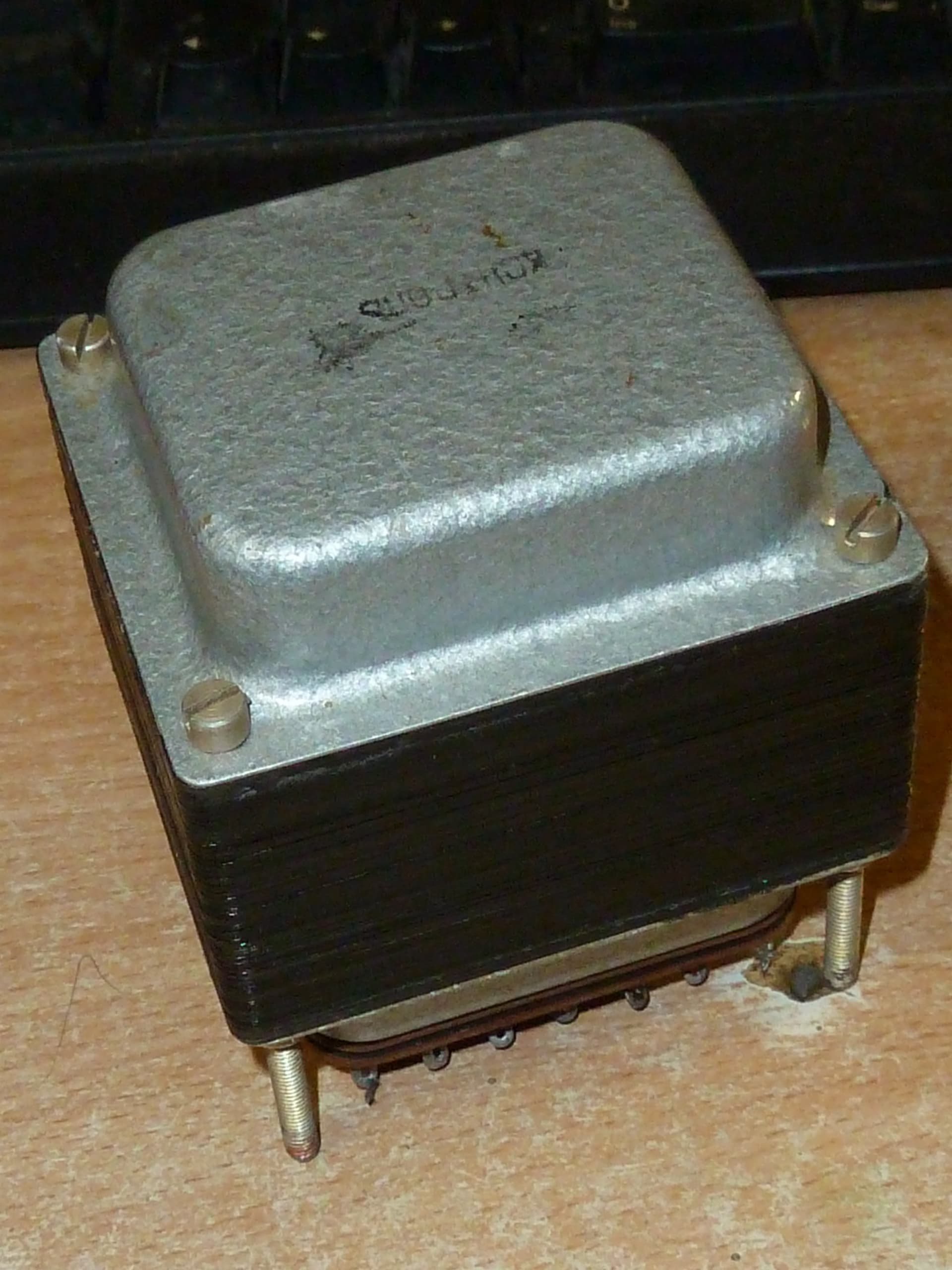

Так и один транс на все, это тоже большой компромисс. С такой платой планирую три трансформатора, один ТАН от советского прибора, очень хорошо сделанный и идеально подходящий по напряжениям
У него как раз есть высоковольтная (180в) обмотка со средней точкой, поэтому можно организовать двухполупериодный выпрямитель на кенотроне, вместо гибридного моста. Меня кстати смущает не пара диодов на фото возле кенотрона, а 4 штуки, уж не просто ли для красоты там кен стоит.
Ну и пара трансформаторов Hahn 2x9v, один на цифру, другой на аналог.

Если этот кенотрон не стоит там вообще в виде бутафории. Еще на плате отсутствует одна важная микросхемка. Видимо поэтому оригинальные CSки не хотят запускаться
