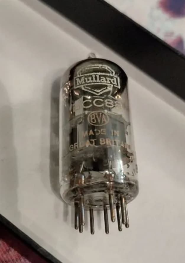

Ну если абы где типа али лампы не заказывать, то ессно существуют ):
Там ссылочка выше с подробностями о размахе индустрии подделок. Вообще ECC88 это самая востребованная в природе лампа. Хорошо, если ещё остались живые югославские Ei, перемаркированные в Маллард, Амперекс и тп телефункены и филипсы.

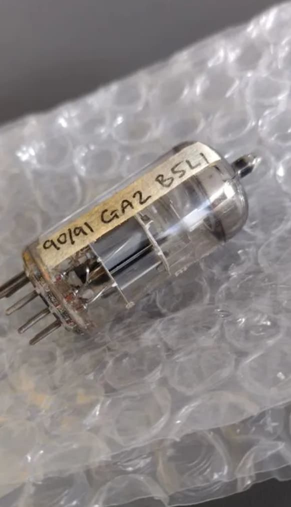

Вот этот с понтом Филипс с понтом фабрики Герлен с понтом Голландия на самом деле югославский Ei (цена 50 за лампу в розницу на Ебей сейчас, лет 5 назад стоила 20)

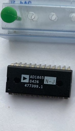

Вы как новый владелец, всё-таки поменяйте чип AD1865 на нормальный) На Авито чел сейчас продаёт новые настоящие, охотно даёт хорошую скидку. Там в ЦАПе кроватка, китайскую платку с изуродованным чипом вынимаем, нормальный чип вставляем и аллес)
Спасибо за наводку, хорошо так и сделаю👍
Не подскажете ссылку? Можно в личку.
Это точно? Или нужно выпаивать?
Вроде нет кроватки…
Чипы разобрали))))) ахахах
Платку с чипом целиком надо выдёргивать, под ней кроватка, а нормальный чип идёт в размер этой платки.
)) Накидку надо бы давать на настоящие
Когда я брал у него, спроса не было, он был готов на всё) Сейчас может и не даёт скидок, если все навалились.
Чипы настоящие, во всяком случае такие же, которые ставит в свои Шармы Денис.
Т.е. этот чип крупнее и размером с платку?
Да.
