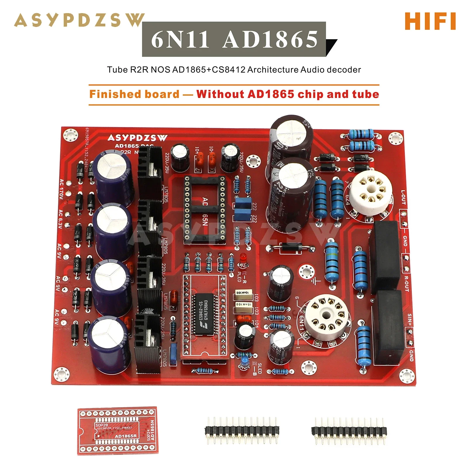

Купил у этого товарища на Авито, видимо последнюю. На алике есть в продаже набор в виде плата + детали. Можно сразу в важные места впаять кошерные детали.
Смотри, что есть на AliExpress! HIFI 6N11 AD1865 Tube R2R NOS AD1865 + CS8412 аудио декодер DAC DIY Kit/готовая плата (без чипа AD1865 и трубки) за 5 357 ₽ - уже со скидкой -36%

А на 8414 можно просто перетыком? Их, вроде, проще найти, и вариантов дискретизации поддерживаемых больше (кому надо)
Я его сегодня отправил собарнику)
Вы сейчас научите ).
8412 выглядит неотличимой от настоящей там, но не в этом суть ).
Никаким простым путем ее на полнокорпусную не заменить, да и вообще ни на какую без конфигурирования.
У меня есть и полнокорпусная 8412, и коллекция платок с 8414, и платки с АК4118 и WM8805 - ничто из этого там не запустилось, и по понятным причинам, они все настроены либо на I2S, либо на формат под Burr Brown чипы, я уж просто на всяк проверил.
AD1865 же нужен хитрый формат ввода. И стоящая там платка на это сконфигурирована. Простым перетыкиванием там в лучшем случае шум-шорох с небольшой примесью сигнала )).

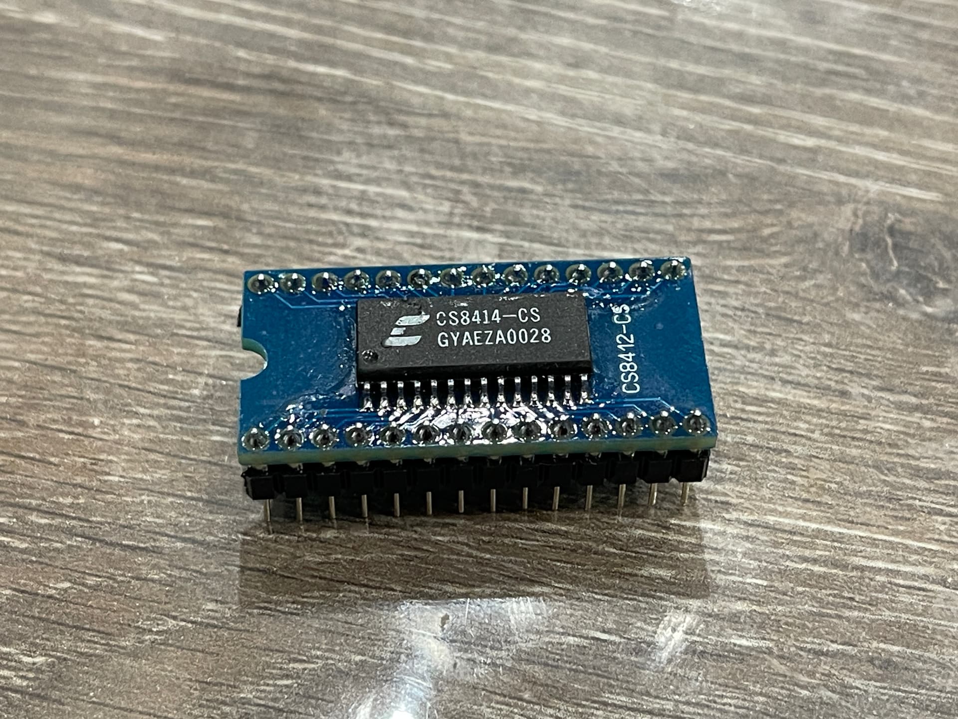

Пока я тыкался с разными SPDIF, чтобы убедиться, что точно там не заводится в этом поделии на AD1865 ни корпусная большая CS8412, ни набор моих платок с напаянными CS8414, которые все стояли так или иначе в NOS DAC-ах с TDA1541, c I2S его форматом входа, у меня слегка смешались все эти платки )), и пришлось разбираться по фото - какая откуда изначально.
И тут я глянул на фото этого китайчонка, собой же сделанное и тут выложенное ), ба, да в моем на самом деле CS8414 стоит )), с чего я взял что 8412 хз, видимо с того, что фото с Али именно она. Но на моем фото выложенном же видно, что реально установлена 8414, вот она вытащенная вблизи:
Вообще кроме крайне неаккуратной пайки - выглядит вполне похоже на оригинал, да ну и кто бы их подделывал, как-то это странно бы.
Однако в самом ДАКе пока я тасовал, то случайно оставил свою платку из запасов с CS8412 )), с ней единственной этот китаец завелся, а поскольку я считал, что там и есть 8412, то “вернул” на место именно ее ).
Платка сама из DAC на PCM1702, и с нее шел сигнал на фильтр NPC5843 в оригинале в том устройстве, вот она в китайце на 1865 сейчас вставшая:
Она единственная тут завелась, кроме той, что с Али стояла.
И… появился тембр пианино не палкой звонкой ударенный, а вполне нормальный )).
Касаемо же конфигурирования режима работы SPDIF приемника, насколько я понимаю это делается либо джамперами/dip переключателями, если такие выведены, либо пайкой на самой платке, либо у разъема на матплате.
И как я понимаю - эта платка с CS4812 у меня под NPC5843 стоявшая сконфигурирована также как этому ДАК нужно )).
