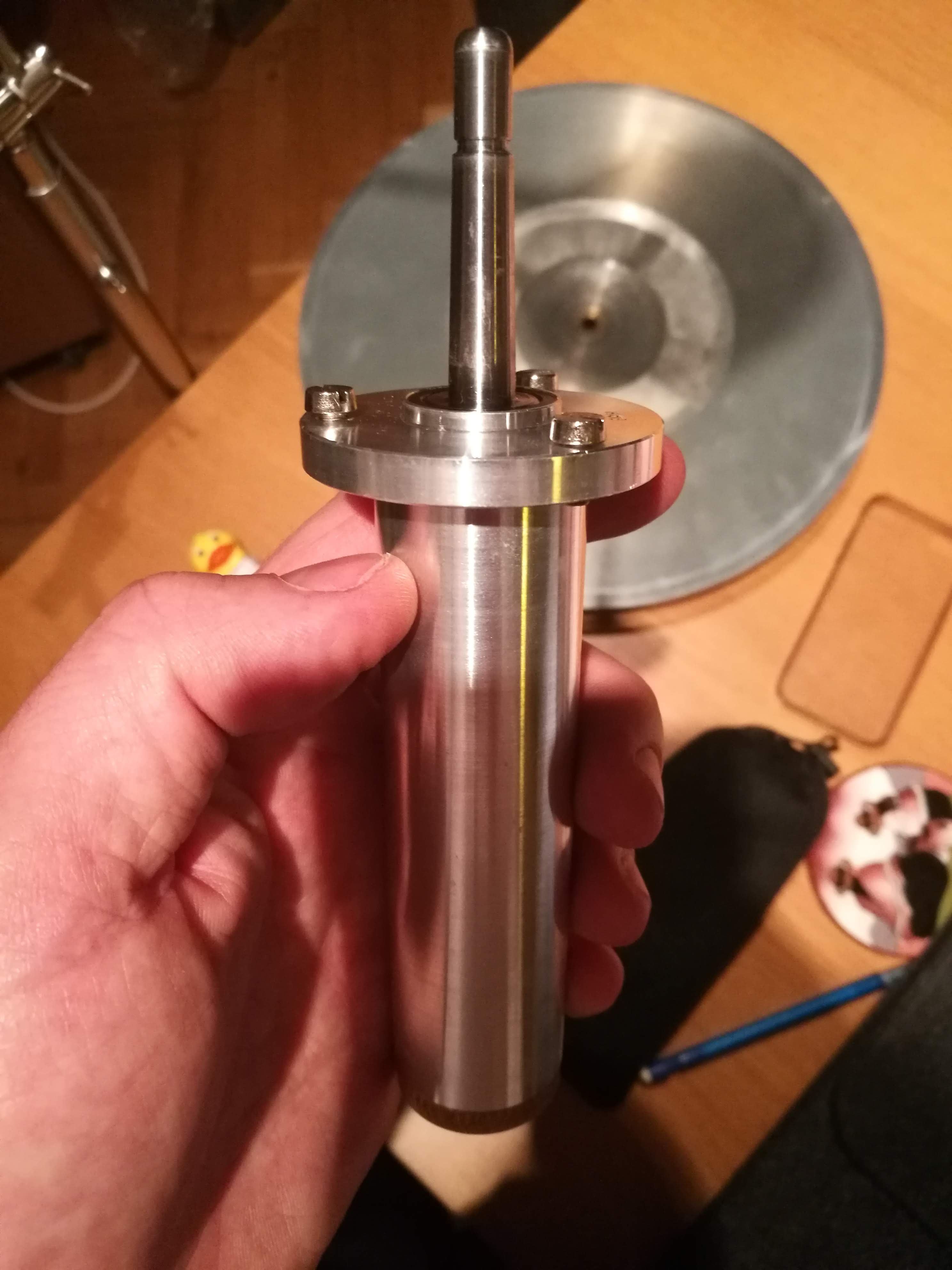

Про колесико, не такой уж проблем, если получится вмятина ето будет через пару лет и тогда просто поменяю. А насчет подшипника, он не родной.
диски лежат так просто, а черная лента - такой резиновый бандаж. Сверху оси подшипника стоит удлинитель

могли бы поделиться чертежом подшипника и пластин основания ? у самого разукомплектованный лежит никак не решусь на дело))
Пластины без проблем, но подшипник изготавливает один мужик из форума lencoheaven с ником sph.
понятно, думал наши делают, а пластины тоже оттуда ?

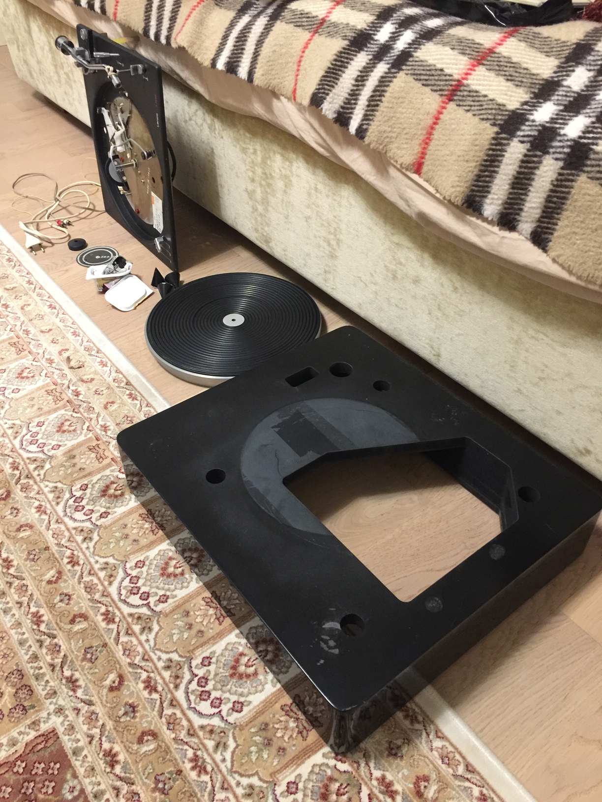

Коллеги - добрый день - подскажите в чем разница по звучанию межу моделями Lenco 78 и 85? Благодарен
Родной плинт однозначно в топку, заказывать новый. Убрать все амортизирующие пружины для стола, но там они больше для развязки корпуса от днища. Стол крепить непосредственно к плинту через резину.
