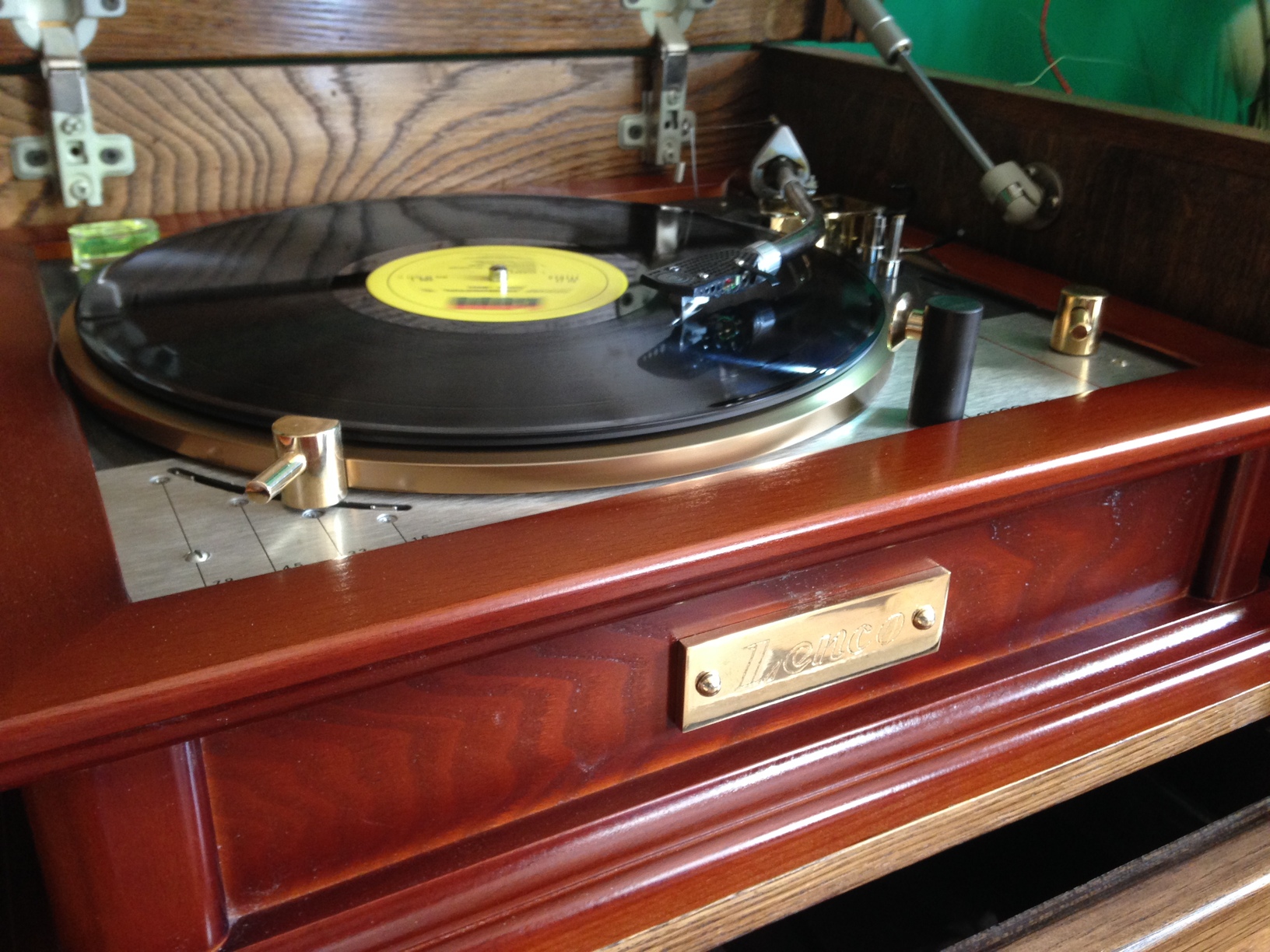

Lenco L75 оформленный заботливой рукой моего товарища столяра!
16 лайков
Сергей,очень красиво,расскажите поподробнее про этот проект?
Lenco трудно чем-то испортить, со всеми плюсами и минусами этого проигрывателя. Просто Олег решил “облагородить” внешний вид.

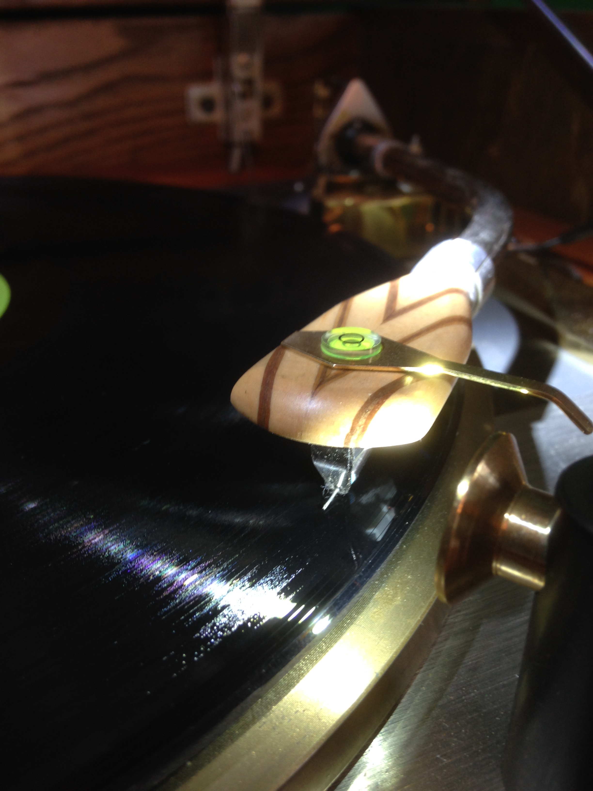

Про головку могу сказать. Мне она очень нравится.

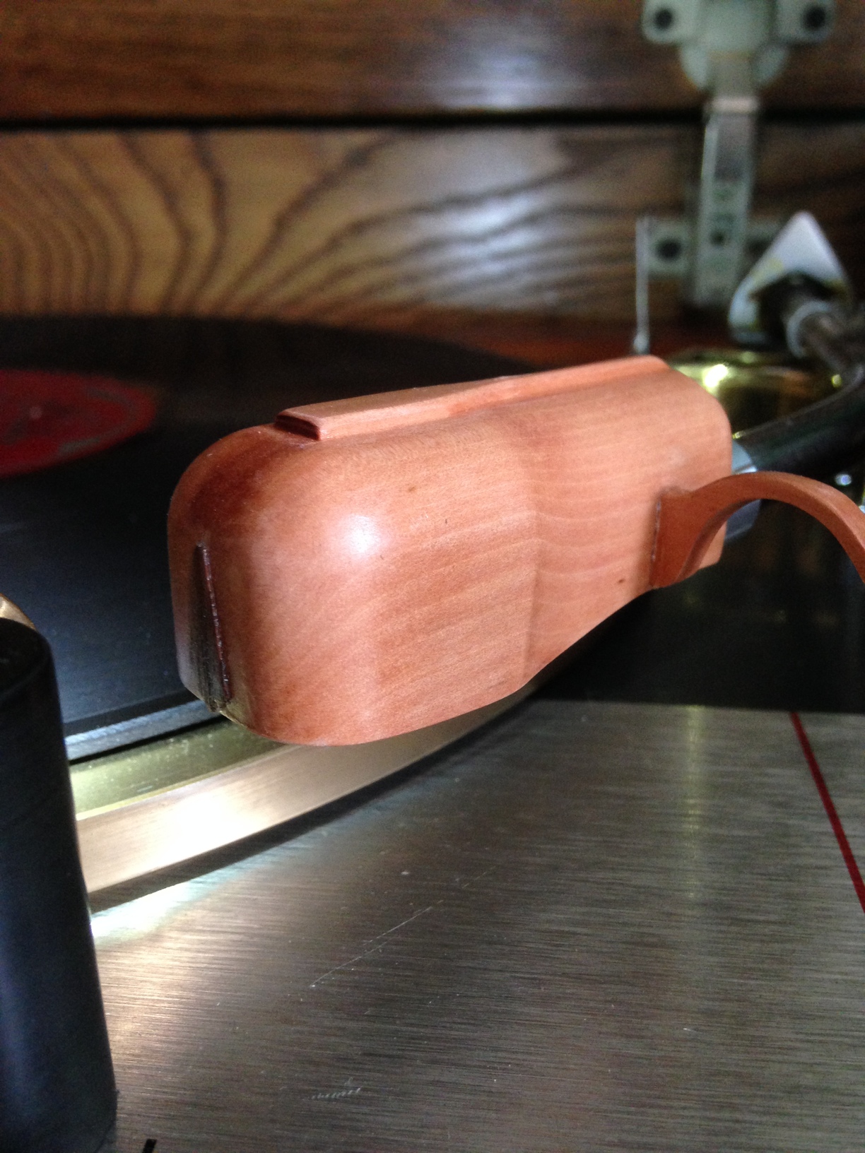

Шеллы оформил так

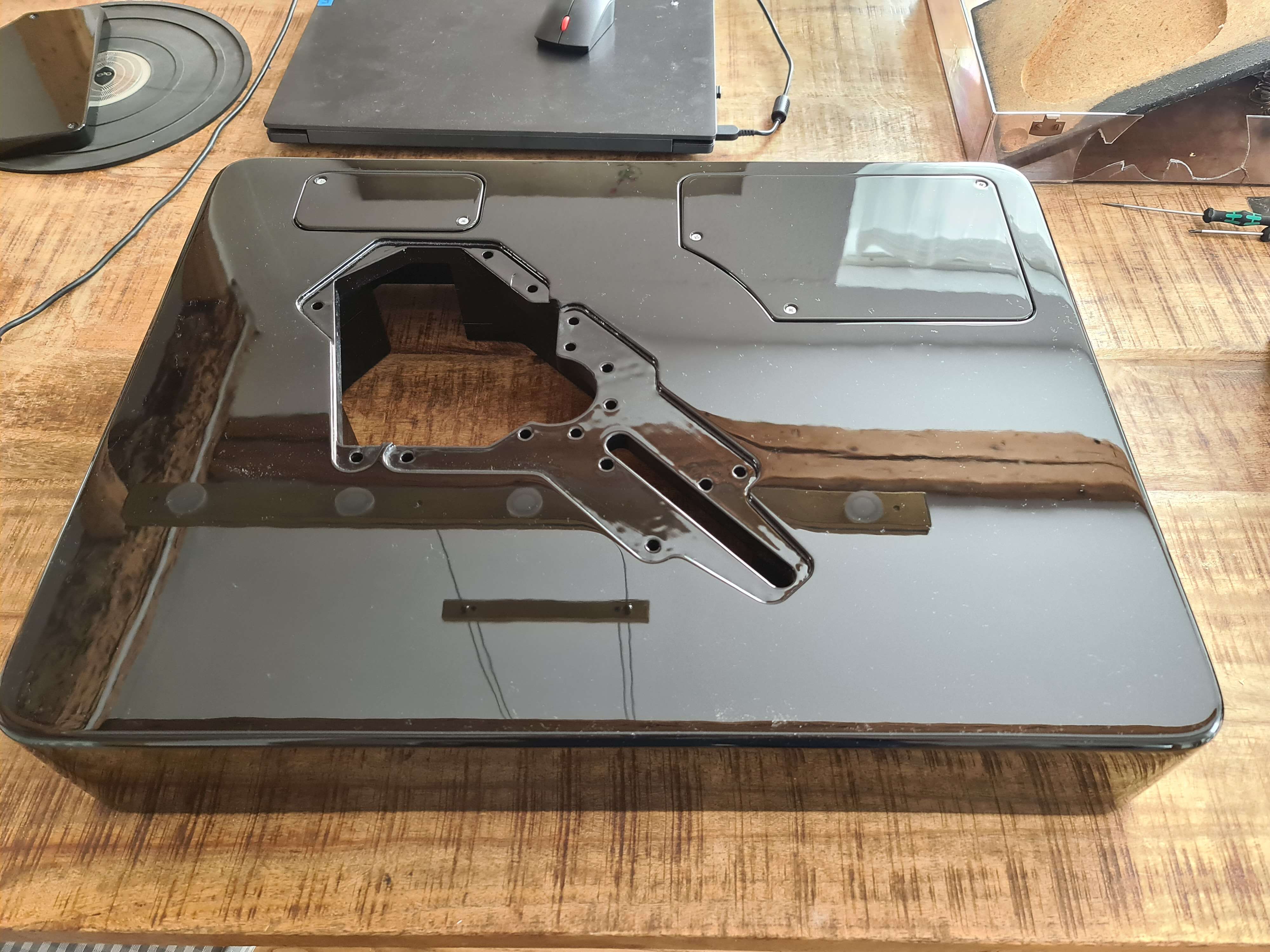

Пришло время поставить Linn Akito на новый стол и столкнулся с поблемой…

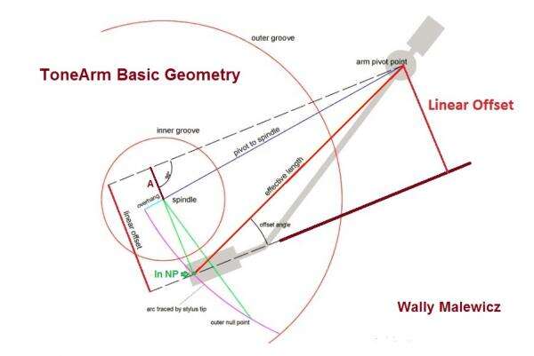

Какого диаметра должна быть дырка под него и самое главное в каком месте её делать?
Есть где-то инструкции на эту тему?
Даже не пойму откуда начинать гуглить :scream:
Нужно установить диск и уже от центра шпинделя отсчитывать расстояние.
Нужные размеры есть в документации тонарма. Ищите spindle to pivot.
211mm
Спасибо парни!

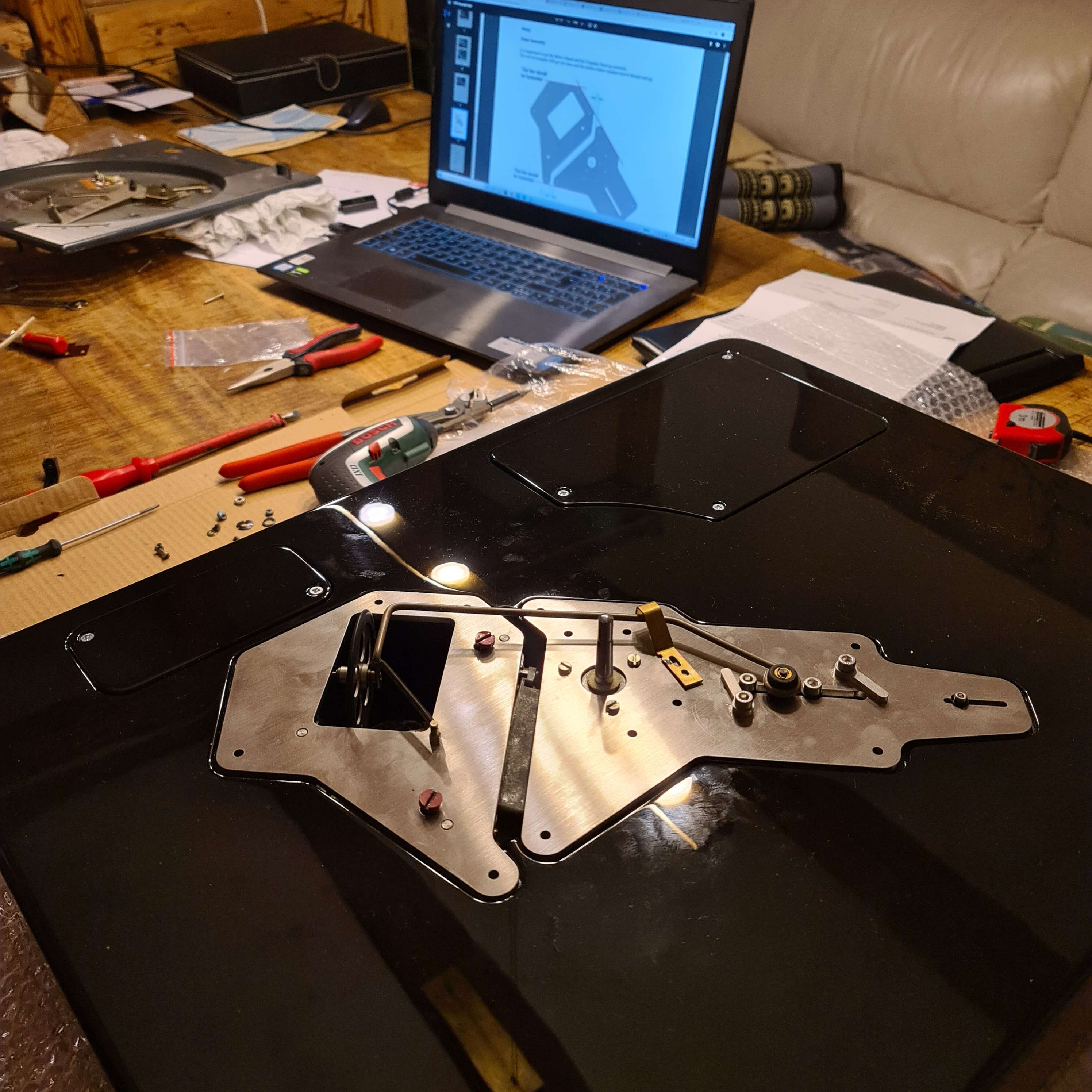

Вот так получилось на сегодня. Нужны ещё болты крепёжные, кусок кабеля на питание, не знаю что поставить? Родной или найти что-то потолще?
Наверное поставлю толще, по принципу питания мало не бывает))
Только в момент сборки дошло, что теперь у меня будет только 2 скорости и мечта слушать старые пластинки на 78 канула в лету(((
211 mm линовский размер
А насчет отвода (точнее НЕ отвода) ролика что скажете ? :nerd_face:
Не понял вопрос? С роликом вроде всё осталось как и было.
В Lenco в выключенном положении ролик отводится от шкива и диска специальным рычажком, что предотвращает деформацию ролика в состоянии “покоя”. Собственно, поворотный рычаг “ON-OFF” в механизме Lenco через рычажно-поворотный механизм одновременно исполняет две функции - включает/выключает тумблер подачи питания на мотор и подводит/отводит длинную штангу с роликом, создавая/убирая контакт ролика со шкивом мотора и диском. Пружинка на конце длинной штанги выполняет “две в одной” функции - регулирует прижим ролика к диску и шкиву и перемещает штангу с роликом в нужном направлении при включении механизма. :nerd_face:
