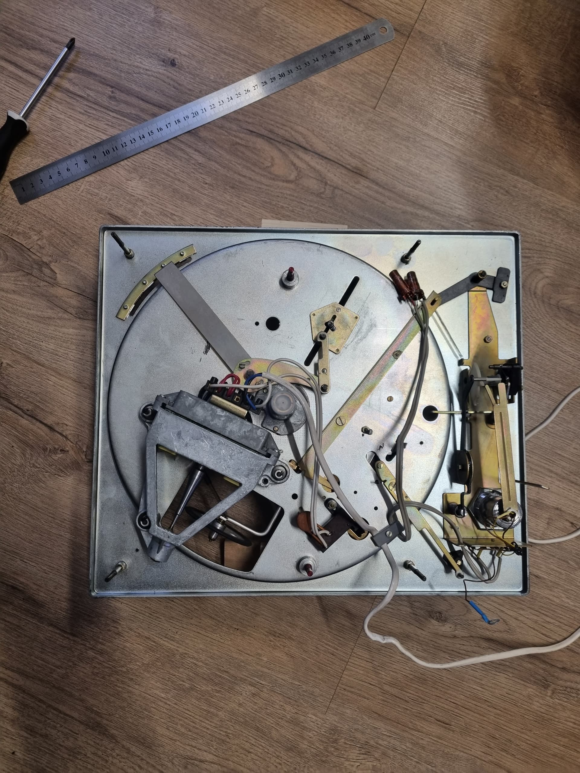

Преимущества роликового привода (хотя и странно реализованного) одновременно с более-менее годным стоковым тонармом. Плюс достаточное качество узлов, в том числе центрального подшипника. Второй плюс - максимальная разбираемость и ремонтопригодность для тех, кто знает, за какой конец держать отвертку…)
Да, забыл сказать, довольно качественный и тяжелый диск.

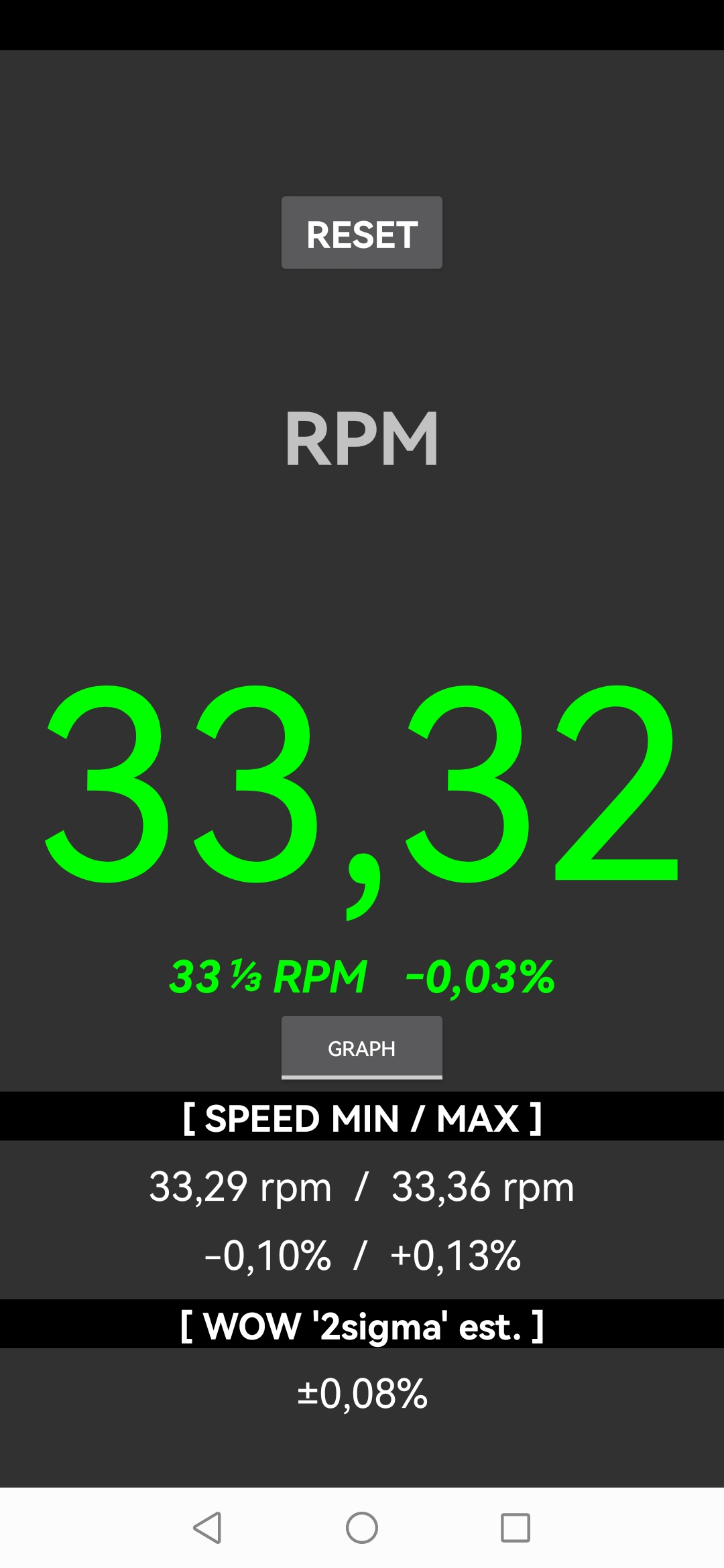

Программа/приложение RPM SPEED AND WOW

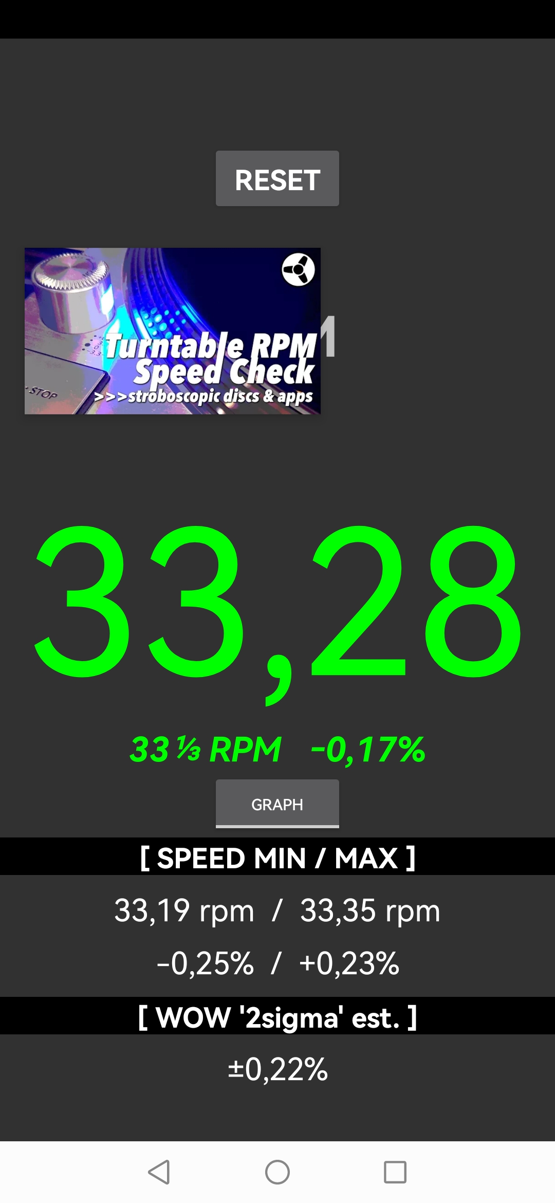

Диск не шатается, насколько я могу судить. Но при остановке диска слышен скрип (тормоз?). Как его побороть? Апп выдаёт такую картину.
При остановке работает тормоз, иначе вращение будет долгим. Со временем притрется и этого “скрипа” не будет. Видимо он долго не эксплуатировался.
Скорость почти в норме. Но можно подрегулировать.
А вот детонации надо бы поменьше. Кстати, измерения лучше вести, одев прижим и положив смартфон максимально симметрично на этот прижим. Попробуйте померить на разных расстояниях смартфона от центра диска. Чем дальше от центра, тем выше детонации.
Начните с промывки и смазки опорного подшипника.
А потом на Ленкохивен. Поверьте заниматься с этой машиной большое удовольствие. Очень легко разбирается и регулируется.
Главный момент все забывают. Эти измерения, если их так можно назвать, надо вести, идеально выставив горизонтальность платтера уровнем.
Не забудьте так же провести замену смазки и регулировку подшипников в двигателе.
К замене плинта и тонарма можно будет приступить чуть позже. :nerd_face:
смазка и регулировка двигателя
обслуживание опорного подшипника
замена втулок опорного подшипника
еще очень полезная регулировка (из собственного опыта)

Спасибо за совет. Прижима у меня пока что нет, но в ближайшее время заведу. Какой вес оптимален для l75?
Мне кажется - не очень тяжёлый. У меня такой Прижим (клемп) Dynavox PST300 серебристый — купить Dynavox PST300 серебристый в интернет-магазине Нота Плюс/ nota.ru
Для измерений можете и стакан использовать.
Точно! Завтра перемеряю.

Перемерял детонацию со стаканом - совсем другое дело.

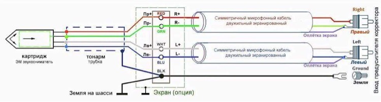

Подскажите пожалуйста, по разъёму din 5. В фонокорректоре вход rca. Вижу 2 варианта включения : 1 - приобрести кабель din5-rca 2-перепаять din5 на 2 rca + земля. По варианту 1 вроде все понятно, но вот по варианту 2 возникает вопрос. Если туда лезть с паяльником, то наверное имеет смысл поменять сразу родной кабель на что-то другое, и как правильно распаять землю? Ну и конечно какой кабель и где взять? По разъёмам точно такой же вопрос. В разделе продаж ничего не нашёл.
Единственно правильный способ распайки в любом проигрывателе вот такой:
