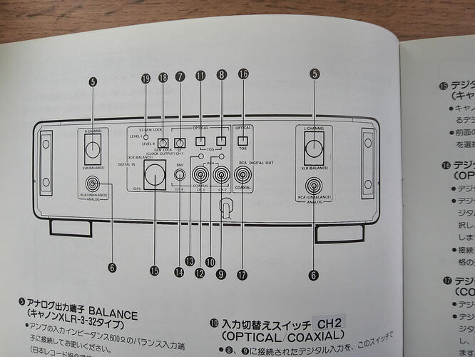

Вот такая информация из руководства пользователя:
задняя сторона цап
