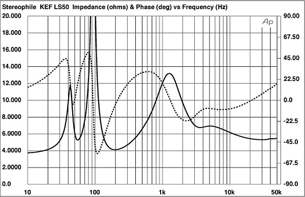

На сайте Stereophile нашел график зависимости импеданса своих колонок от частоты. Вот так он может выглядеть для АС с номинальным импедансом 8 Ом (ха-ха):
Как видим - на самом деле импеданс резко падает ниже 4 Ом на НЧ и примерно до 5 Ом на ВЧ. Скачки выше 8 Ом никакой проблемы для усилителя не представляют, а вот падения - требуют от него резкого увеличения выходного тока. Если на 8 Ом усилитель выдает 30 Вт, то на 4 Ома для соблюдения того же уровня громкости он должен уже выдать 60 Вт. NAD D3020 на такое способен не был. На НЧ он давал только то, что мог, и в результате громкость НЧ падала ниже требуемого уровня относительно других частот, что на слух воспринималось как нехватка баса. На ВЧ при провале импеданса усилок работал на пределе своих возможностей с увеличенными искажениями. Именно эти искажения и делали звук скрипок, духовых, женского голоса раздражающими для уха. После замены усилителя на такой, который может без проблем удваивать выходную мошность на 4 Ома по сравнению с 8 Ом, все проблемы исчезли: бас стал быстрее и четче, а громкие высокие ноты зазвучали свободно, без ощущения “невидимого потолка” над ними.
