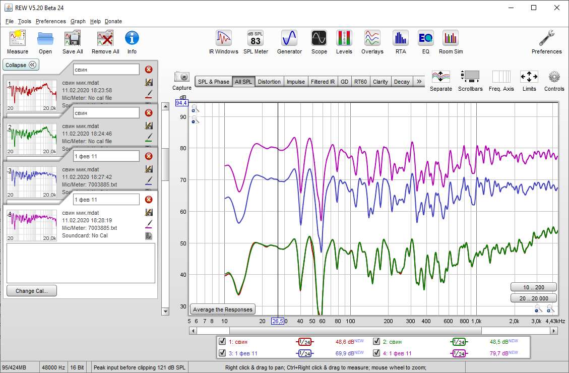

Для того, чтобы в подобных ситуациях не гадать и не начинать перебирать компоненты, пытаясь решить проблему, которая таким способом заведомо не решается, достаточно потратить один раз $100 на измерительный микрофон и освоить нехитрую процедуру замера АЧХ в бесплатной программе Room EQ Wizard. Многие проблемы сетапа сразу станут понятны и можно будет начать их точечно решать, не блуждая в потёмках. Считаю, что микрофон и REW должны быть в арсенале каждого серьезного аудиофила.
Даже ~$2-3 микрофон дает (может давать))) вполне адекватные результаты афчхи на десятках-сотнях герц и RT60 во всем диапазоне.
Да, на первое время сойдет, но все же лучше заполучить микрофон, у которого есть калибровочный файл. Наверняка тот же UMIK можно за $50 найти на вторичном рынке
Лучше. Но 1 дБ тудя-сюда не имеет значения для комнатных нч. Абсолютный уровень знать занятно, но не необходимо; кстати, известны случаи неправильных по абс. уровню юмиков. Ну и неизвестно какой мик останется неизвестно каким при отсутствии сравнения :grin:
Свен мк200 и юмик в пред. посте. Никакого среза на 50 Гц, заявленного у свина, нет. Как называется свин в других странах я хз. Зато у многих людей есть какие-то неясные причины не пользоваться микрофоном, даже при наличии юмика в тумбочке :crazy_face:
Не могли бы Вы пояснить ? Я не понял как саб может выпрямить провал созданный комнатой.
Сходил по ссылку посмотрел на график.
Саб может добавить давления на низких частотах, но провал как был так и будет, он просто его компенсирует избыточным давлением. Получается такой вариант эквализации но только на низких частотах. Не так ?

Такая логика верна, если бы мы были обязаны ставить саб ровно в ту же точку что и основная колонка. Но если сабвуфер излучает из другой точки пространства, то характер возбуждения им мод уже другой, и он может также погасить определенные моды полностью, выравнив АЧХ и убрав таким образом гудеж. А баса при этом может стать меньше, но сам он - быстрее. Для простоты понимания, просто представьте себе излучение сабвуферв у точки противоположной к фронтальный стене, своим излучением в этом месте вы создаете «виртуальную стенку», заменяющую реальную и управляете ей на ваш вкус, например можно сделать чтобы бас не складывался, а вычитался. Все зависит от целей настройки.
На этом принципе построены разные схемы борьбы с комнатными модами с использованием нескольких сабвуферов, выставленных в различрые точки пространства. Уже 2-3 дополнительных саба могут сильно выравнить ачх и, что важнее, убрать послезвучаия и резонансы. Но настройка таких систем уже не новичковая история и это относительно не дешевое удовольствие покупать 2-3 сабвуфера.
Смотрите ниже 100гц:
И вот простой пример из моего опыта, один саб у противоположной стены, настроенный как активная басовая ловушка низкочастотной моды, на слух также как и по картинке, с сабом меньше баса, звук быстрее и нет гудежа:

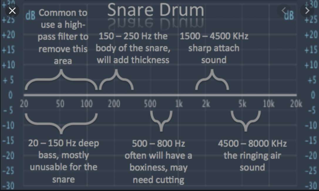

Мне кажется в этой композиции ритм задает малый барабан. И под “панчем” возможно вы подразумеваете его атаку. Ну чтобы хлестко так “туц!” а не мутно-смазанно от стучал.
Если это так, то дело скорее в ранних отражениях и области 1500-4500 Hz
