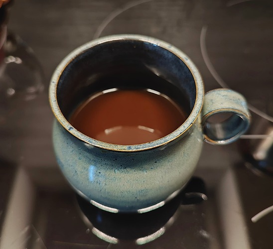

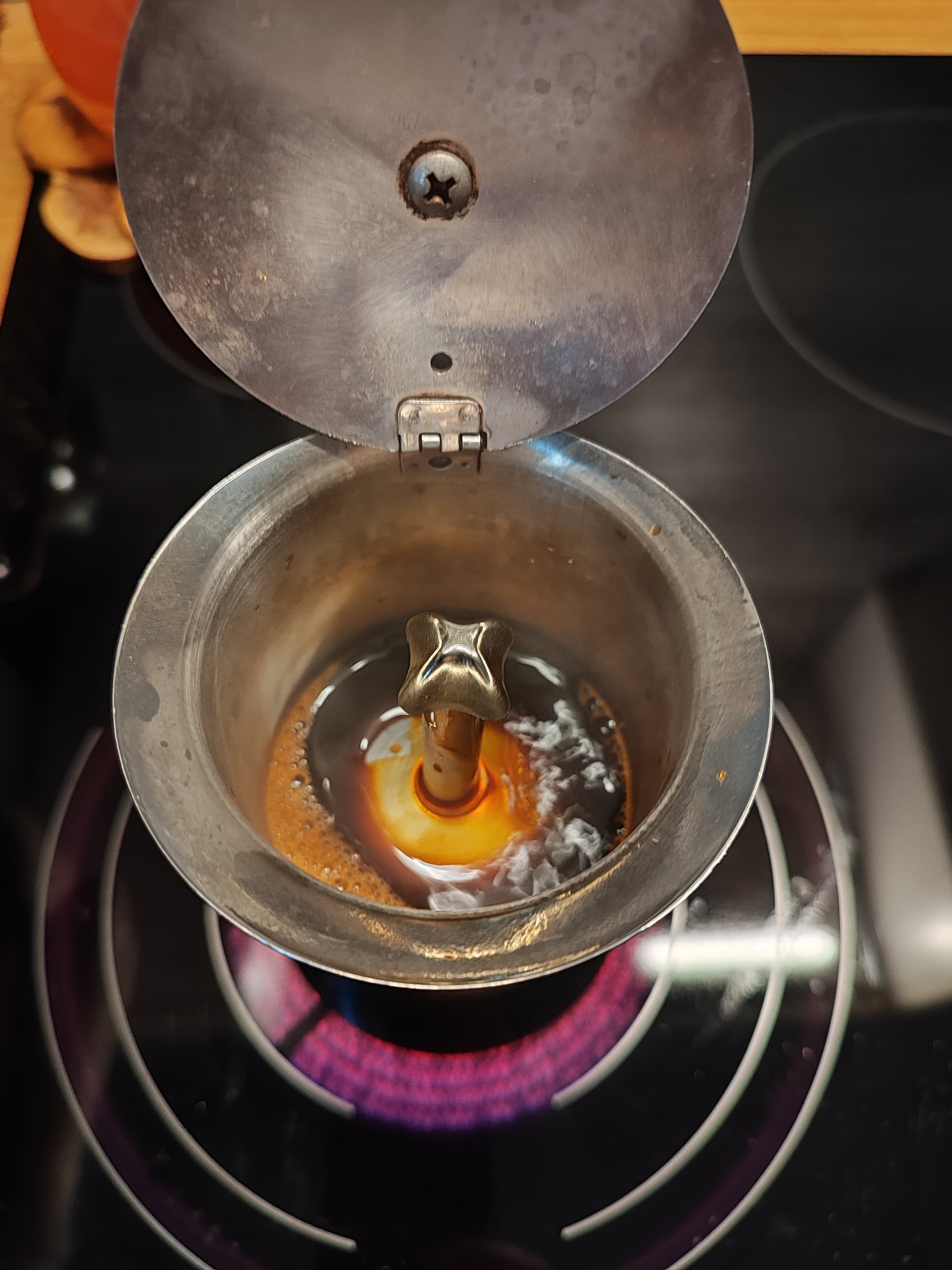

Нагрев плиты чуть меньше среднего, главное попасть в нужное время. Когда начнет вытекать белесая вода, снимайте-это горечь.если помол мелкий, время заваривания увеличивается.
Мой IMXO
Давно не варил.
Смолол, поставил на плиту, плита недавно заменена, поэтому методом проб и ошибок.
Варил 7 минут (плита обычная, поставил по ошибке на самую маломощную). Так как сейчас пью в меньших дозах, снял не дождавшись полного пролива. Залил в чашку, перемешал, разбавил водой.
Вообще самое вкусное по мне, это первые “капли”.

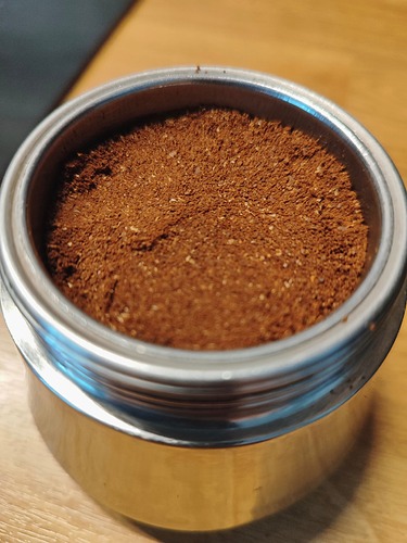

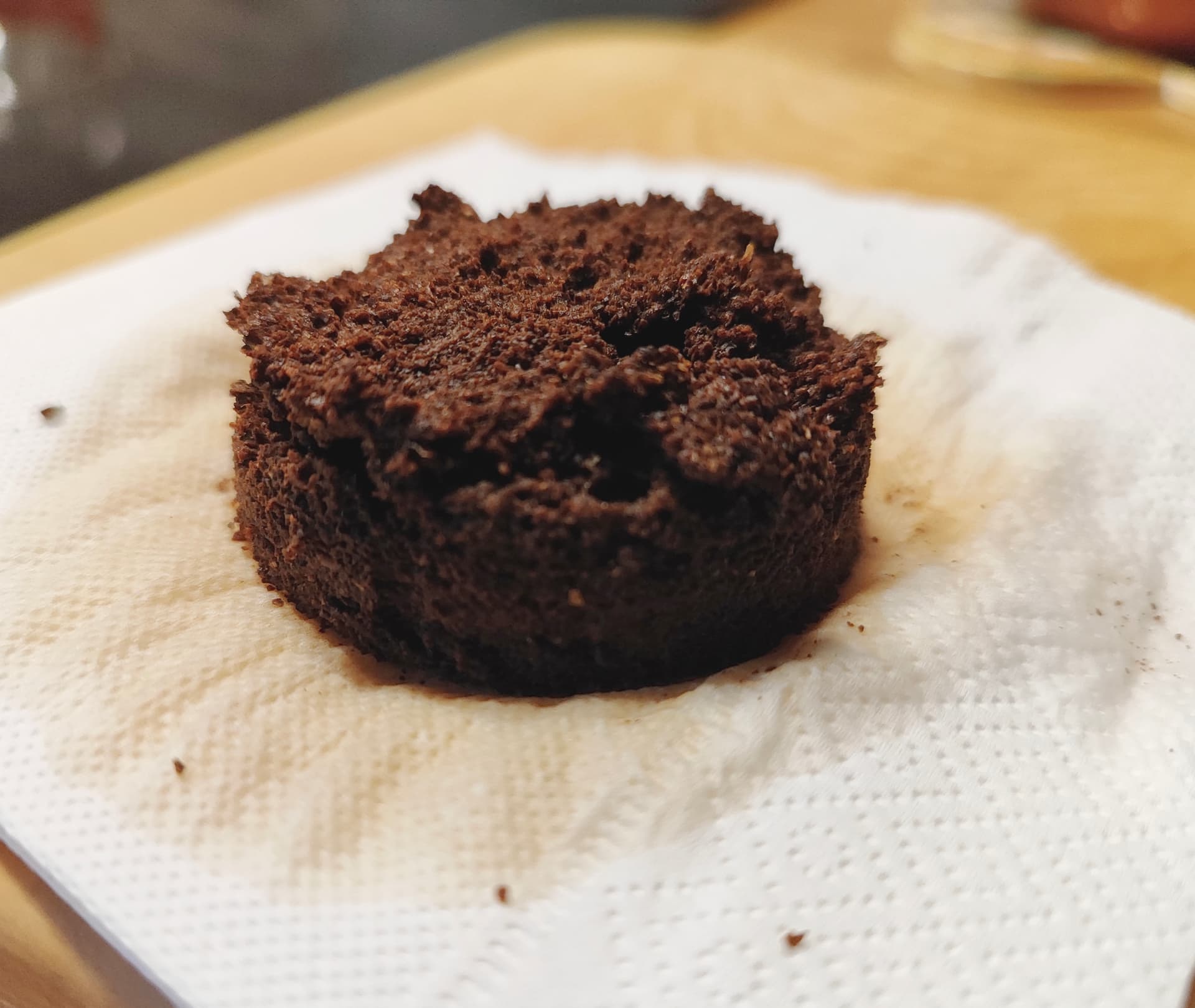

Таблетка получилась нормальная.
На фото после вытряхивания на салфетку.

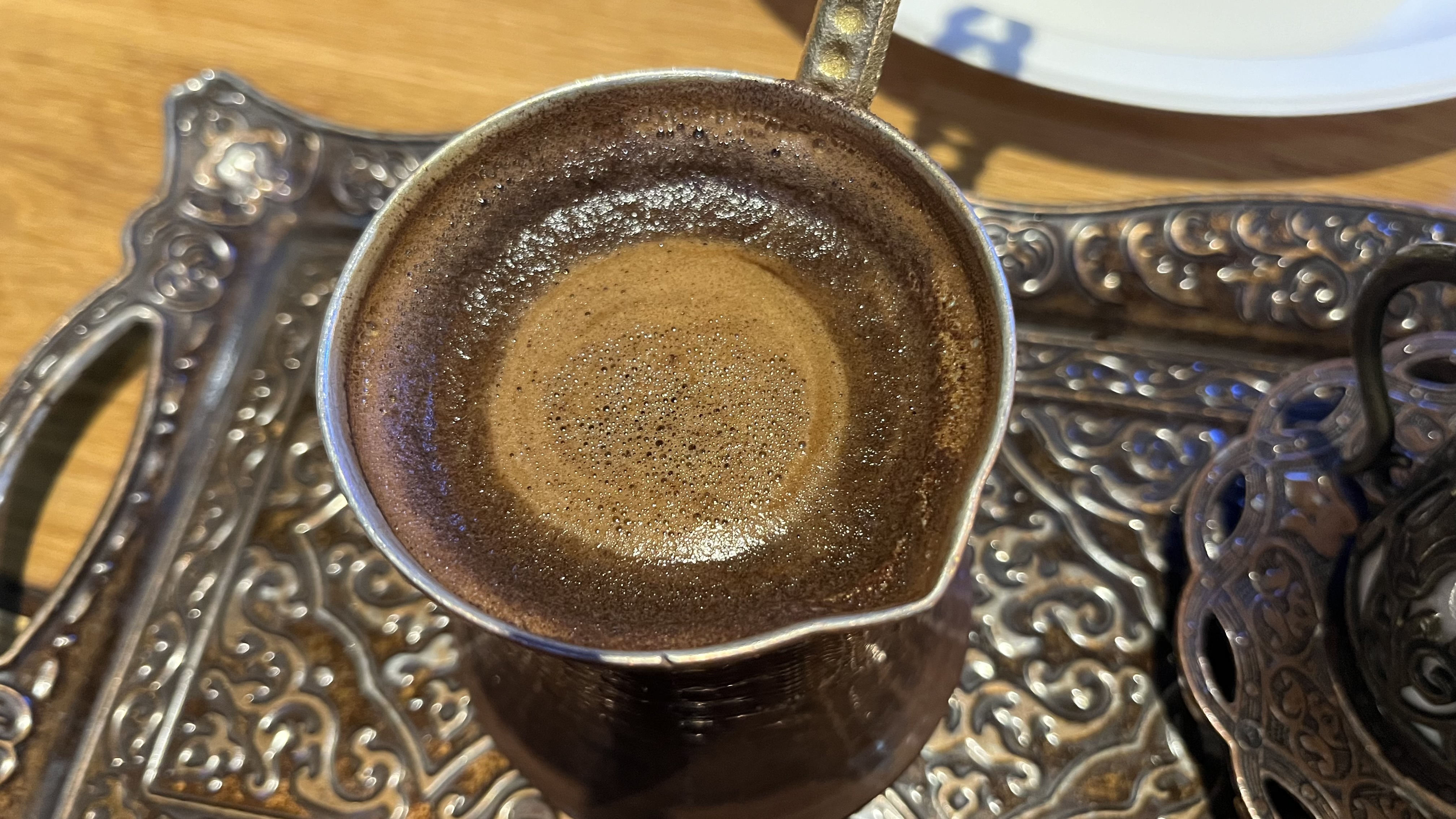

Кофе по-турецки.

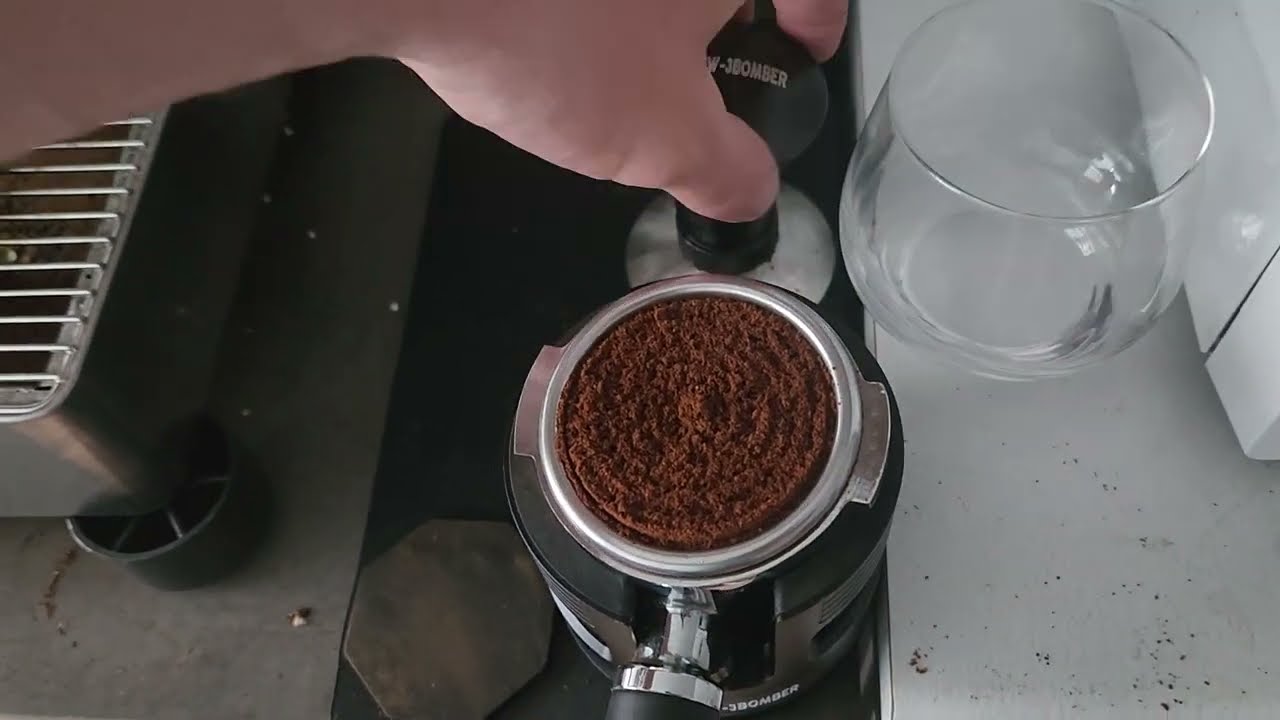

Приехала мешалка и подставка от бомбера:
Впечатления самые положительные, рекомендую.
Интересно, оказывается в эспрессо варении тоже есть место улучшайзерам.
Скажите, Влад, что из приспособлений приносит больше: прогрессивная корзина, мешалка или темпер с ограничителем глубины продавливания?
Корзина позволяет увеличить экстракцию, т.е. больше веществ вымывается и если дырок совсем много немного фильтрует. Это скорее твик, на вкус может влиять по-разному.
Иглы нужны чтобы равномернее распределить кофе по корзине и разбить комки. Кофе проливается более равномерно, меньше образуется каналов. Значительно влияет на вкус в лучшую сторону.
Темперы подобного типа нужны чтобы ровнее темперовать. С обычным темпером нужно париться чтобы не перекосить его при темперовке, что тоже приводит к неравномерной экстракции и ухудшает вкус. Очень удобная штука, хотя необязательная. Для новичков на мой взгляд мастхев, если нет задачи вырасти в хардкорного бариста.

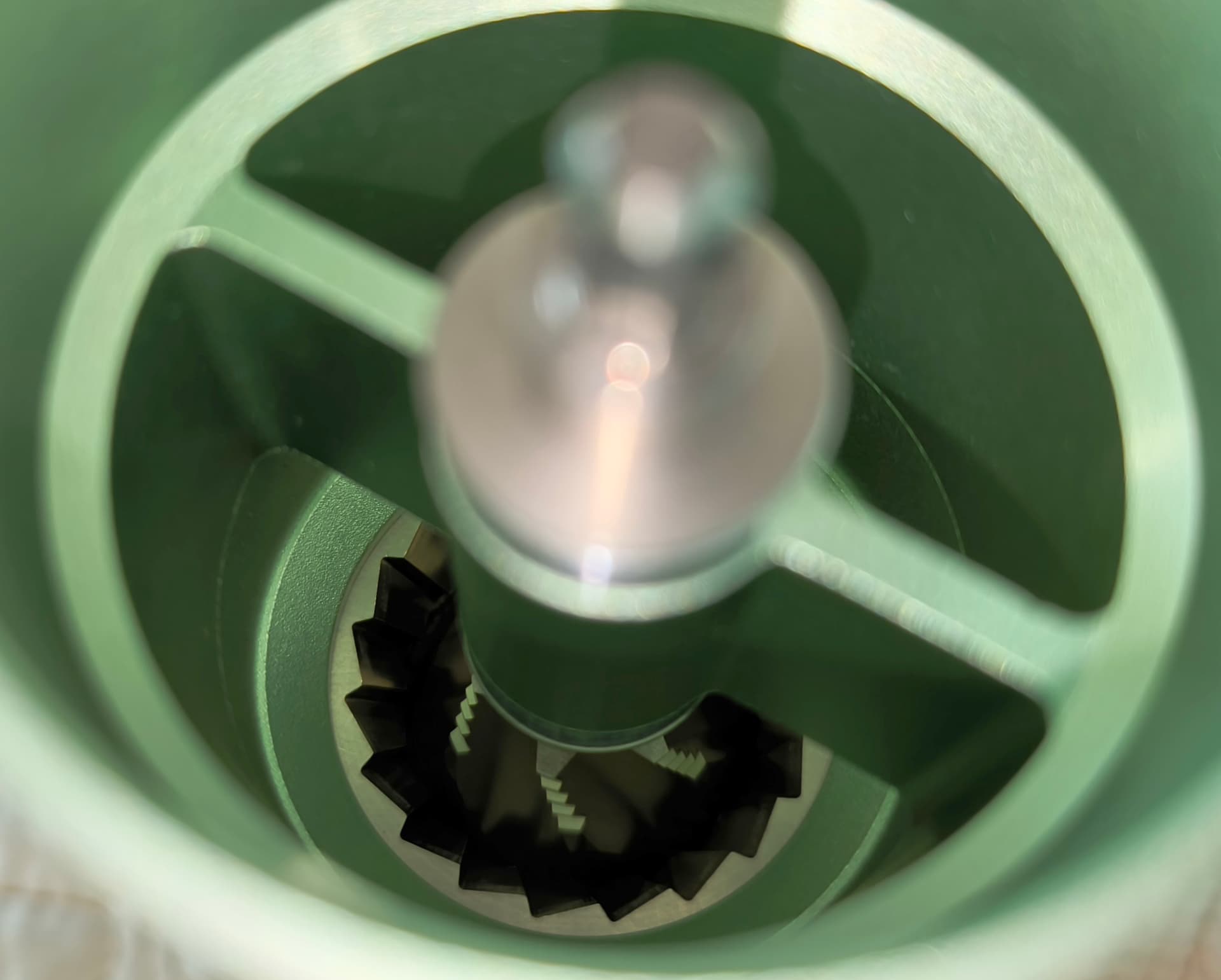

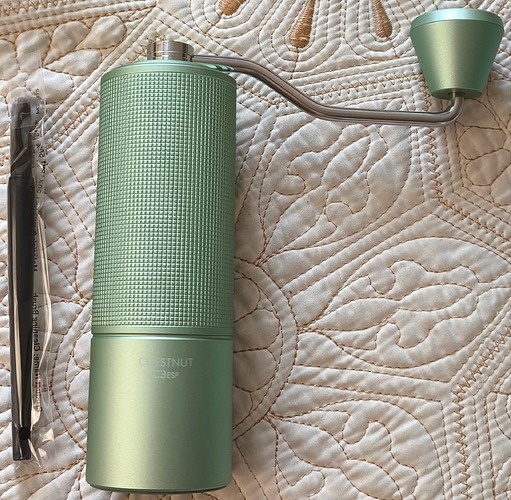

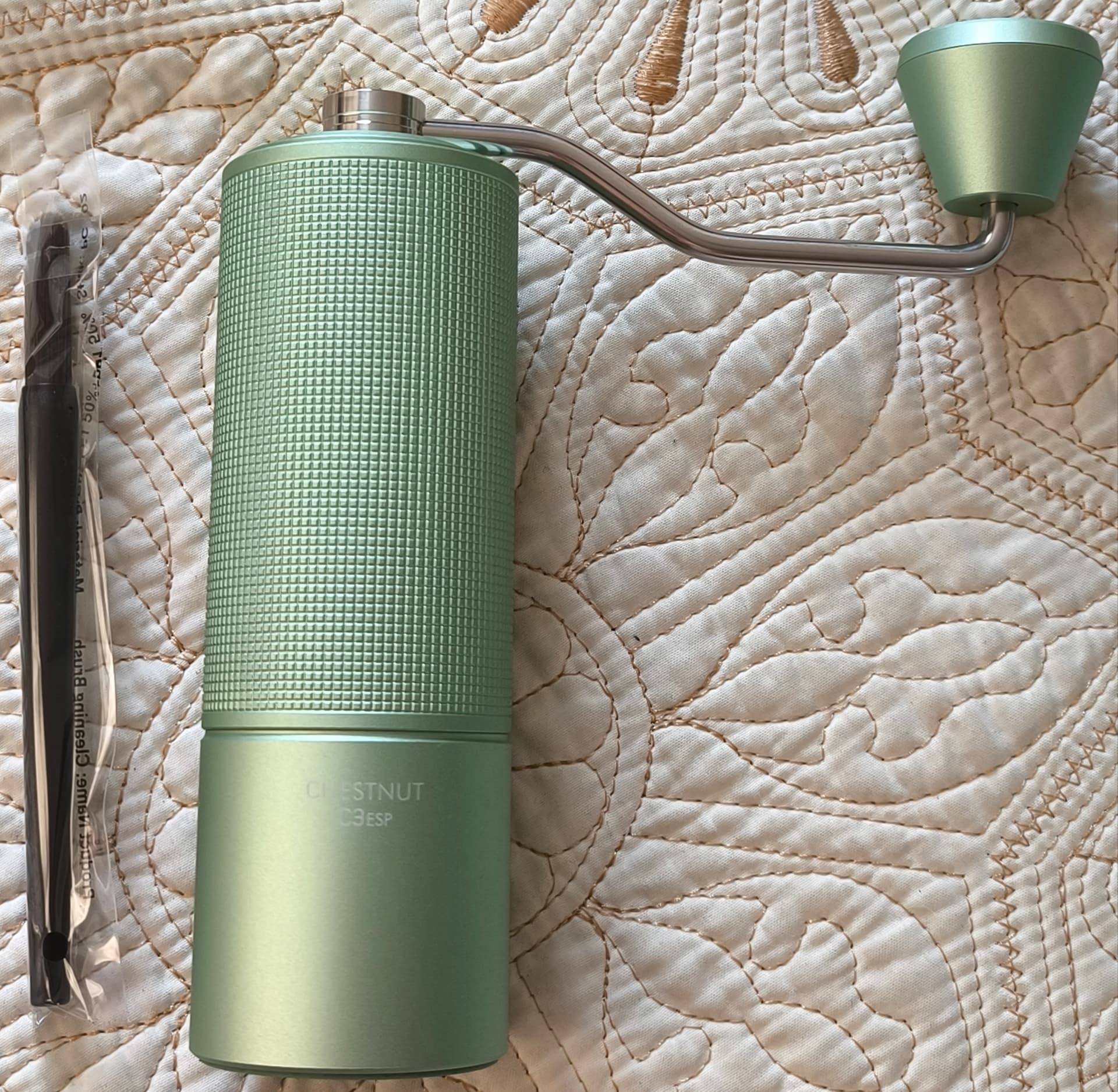

Взял на Озон с доставкой из Китая Timemore C3esp, в р-не 5,6т.р.
