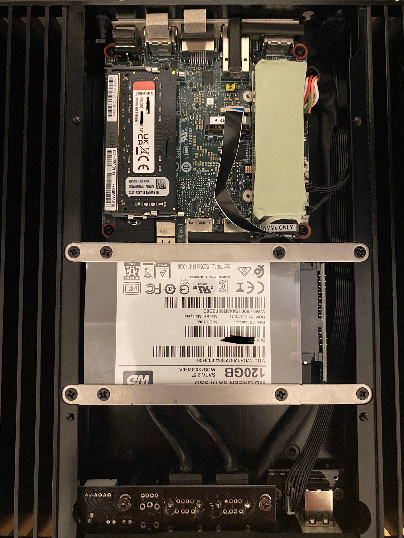

я нарастил 5 см этого шлейфа, методом пайки и термотрубки, сменил синюшный диод на оранжевый, раз уж залез в доработку, получилось всё очень хорошо
