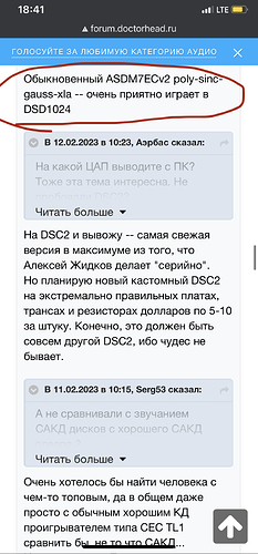

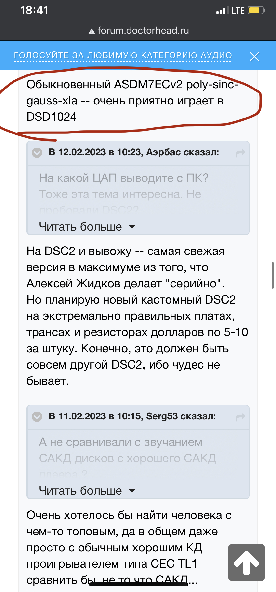

Там уже dsd1024 на максимальных фильтрах слушают. Лично общался с этим человеком

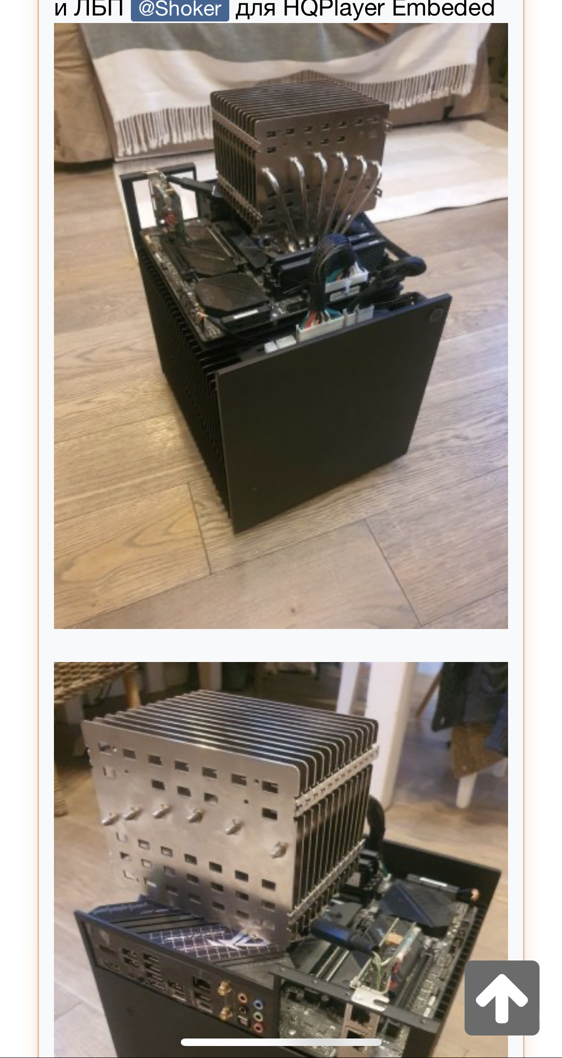

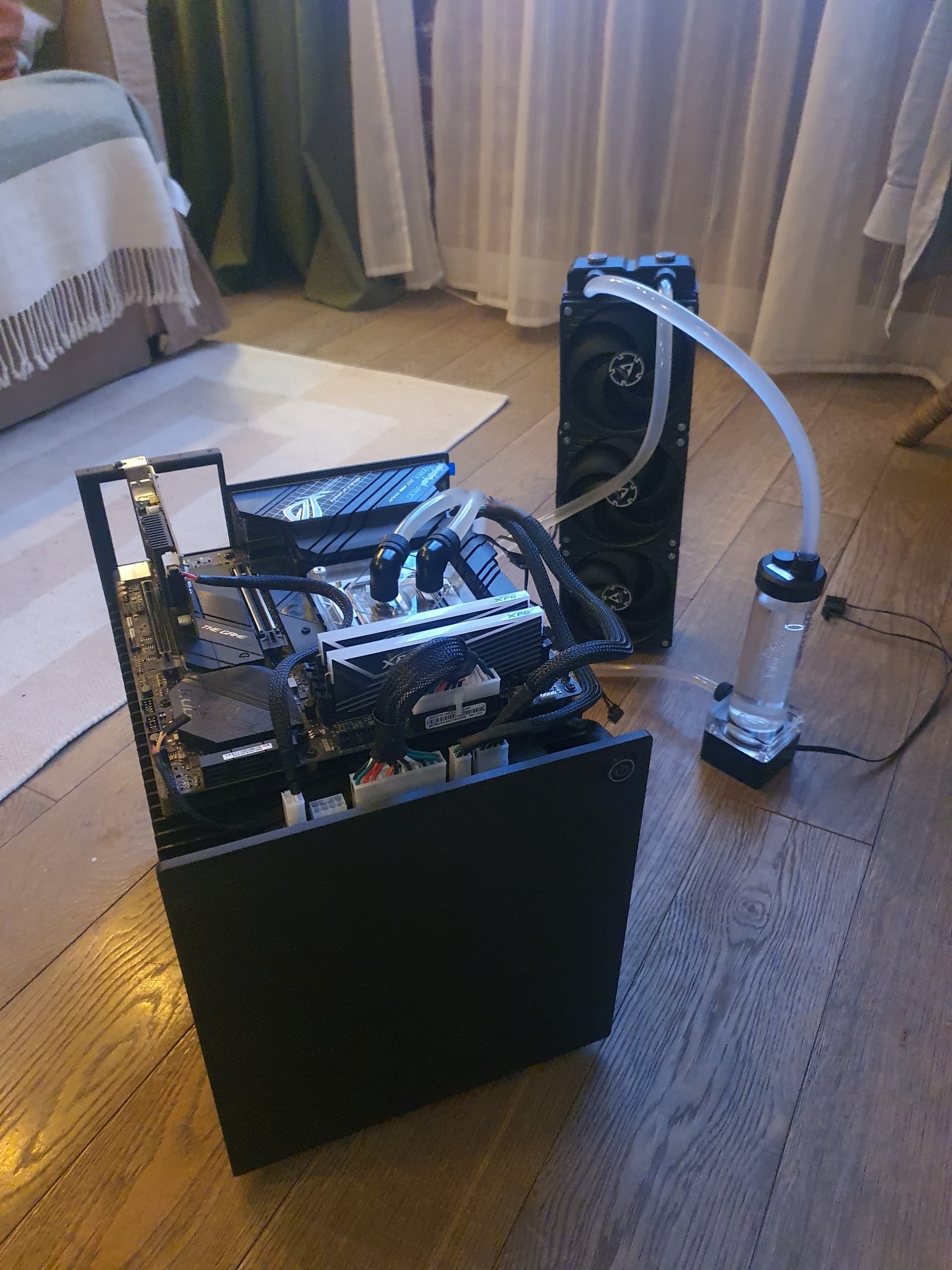

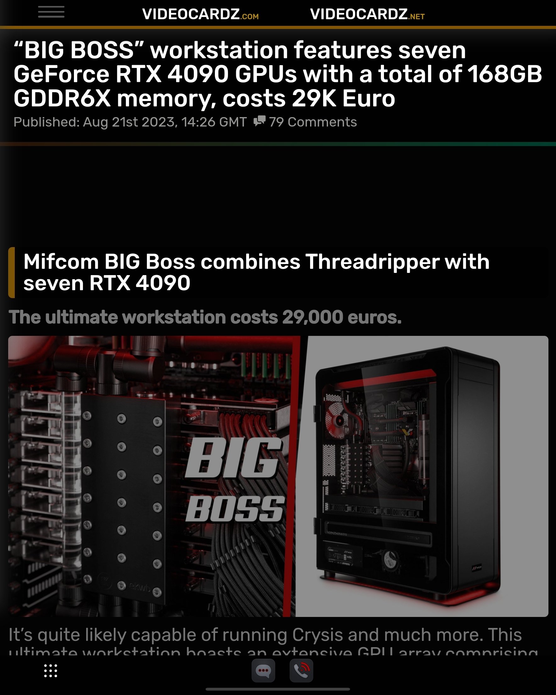

Вот вариант околотопового конструктива. Сверху охлаждение.

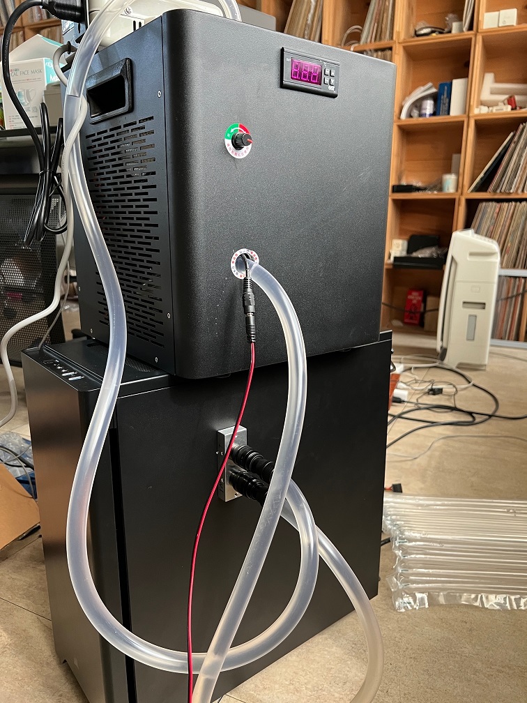

А вот эта коробка, принадлежит вероятно нашему соотечественнику.

Кому то невозможно, кто то уже пользуется)
Вы вероятно, знаете анекдот, про “И Вы говорите”?

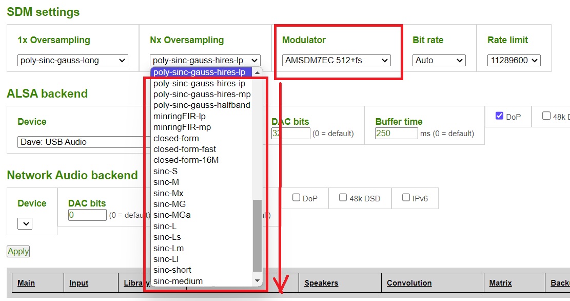

Сложные фильтры это фильтры Sinc. На моем ноуте идут фильтры Sinc-S, но не идут Sinc-M, а еще есть Sinc-L и далее. В обработке участвуют 13950HX и RTX4080. И это про DSD512. На настольных процессорах на DSD 1024 ситуация будет схожая. Как только разработчик напишет, что ВСЕ возможности можно использовать на процессоре таком-то, я его на следующий день закажу.
Тот фильтр, который отмечен на картинке, насколько я помню, является настройкой по умолчанию. Его же рекомендует разработчик, но это не самый сложный фильтр.
Ниже я отметил 2 составляющих влияющих на сложность обработки. Вероятно, еще и 48К DSD
Возможно тут надо уточнить что я говорю про версию hqp4, а не последний hqp5.
Я там выше привел картинку. На ней нарисованы фильтры, которые сложнее, чем на вашей картинке. Также есть еще модулятор, который тоже сложнее. И часть этого не едет на DSD1024 на самых топовых процессорах. Если речь о том, чтобы запустить абы как, то можно и на NUC запустить поотключав все что только можно.
Это картинка с 5й версии. Я говорил про 4ю и в ней приведенные выше фильтры максимальные. Но все меняется очень стремительно, но это хорошо)
