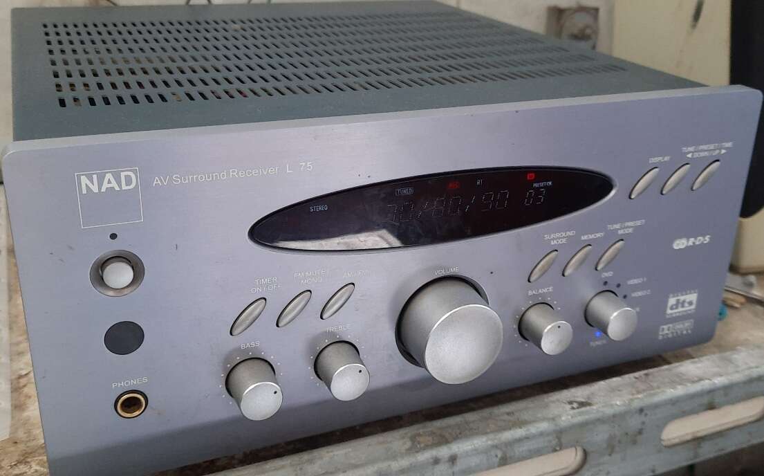

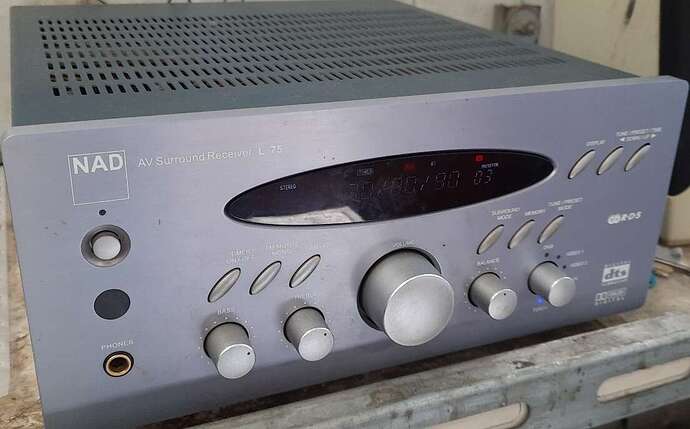

Была у меня Yamaha 590, с таким ДФ. Вот только на поверку, ресивер NAD, просто растоптал Yamaha,в прямом сравнении, что с напольными Paradigm, что с полочными Dynaudio.
Давайте вот сюда модель NAD, его дф и что значит растоптал?
В этой теме не про понравился звук - а про смог-не смог контролировать акустику (загудела)
Личный опыт - IcePower 125 - не гудит с моей акустикой, но бас размазанный-размазанный. Панч нет вообще. С моей точки зрения - он акустику контролирует (гула корпуса нет), но сам по себе не интересный.
Что по NAD и Yamaha - гудел корпус колонок? Были артефакты на низах?
У меня NAD были 743 и 753 есть, если я номера не путаю, тоже на их усилительную часть не жаловался.
Я тут к тому, что Densen с низким д.ф. кажется нормально контролирует акустику?
Кто-то может на них пожаловаться?

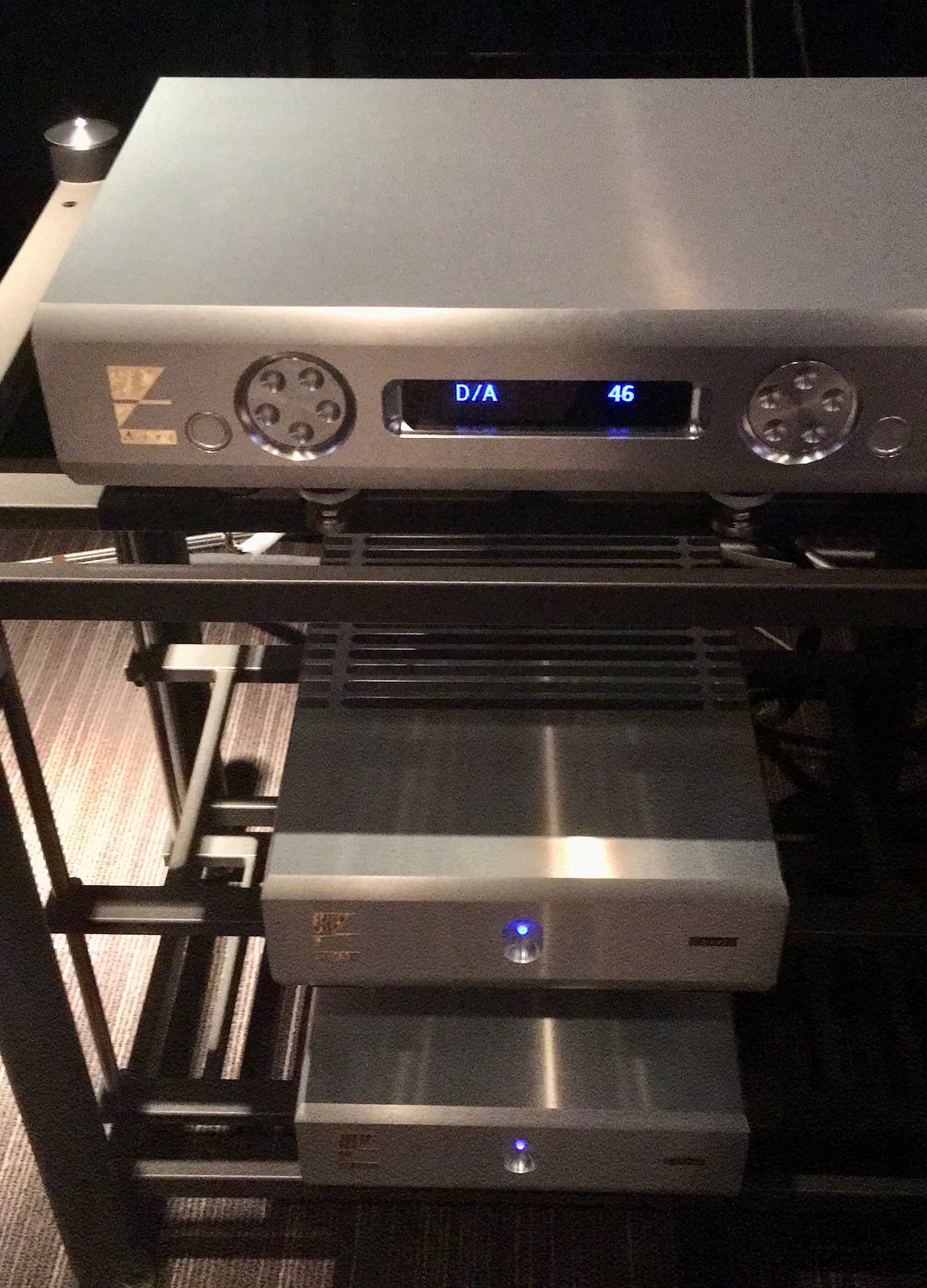

Вот Ayre KX-R и MX-R - потрясающая энерговооружённость - успешно работает с самыми сложными АС. При этом обладая звериным чутьём на музыку, и не имея ничего от пригоршни транзисторов резисторов и конденсаторов - живой поток настоящих звуков, а не набор технических характеристик из мануала.
