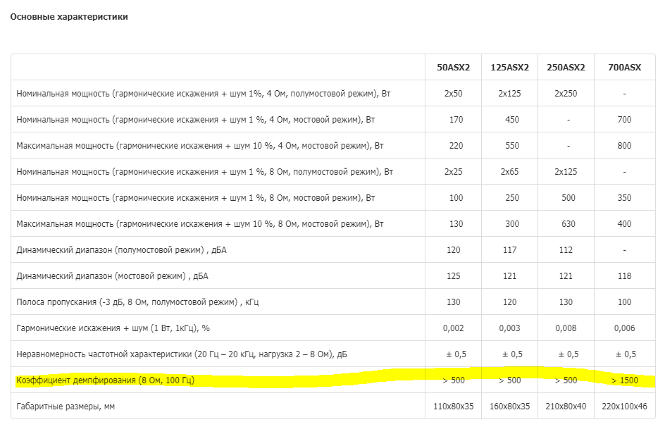

http://www.sound-power.ru/Professionalnoe-i-domashnee-audio/Seria-ASX2.html
А где это посмотреть? Или только измерения?
В “мурзилках” про это не пишут, да, только мерить, но это совсем не просто, потребуется хорошее измерительное оборудование…
Ну указали… А по факту, у всех усилителей D класса этот параметр будет очень высок, так как мосфеты работают в ключевом режиме, а сопротивление перехода открытого мосфета, это десятые долии миллиом… Потери в цепи блок питания-выходной каскад и то больше…
Не предусмотрен кем: авторами их спецификаций?
Догадайтесь с трех раз - почему! :stuck_out_tongue:
Блин, ну почитайте матчасть наконец уже… :scream:
