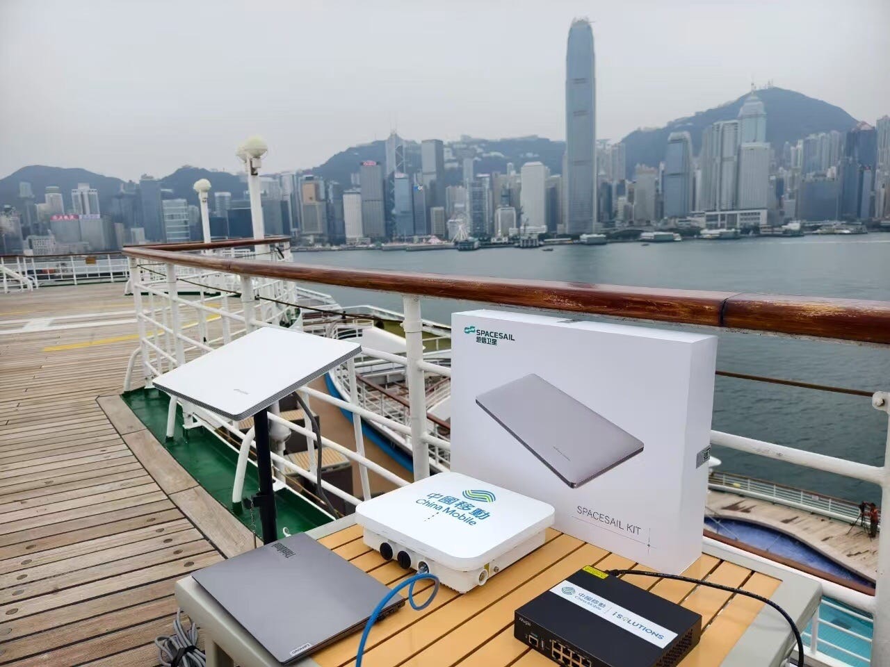

  • на середину марта 2026 года в орбите находится около 163 рабочих спутников GuoWang (Guowang / China SatNet / Xingwang). Начало запусков декабрь 2024, цель 13 000. В 2026 - 310.
  • на март 2026 года на орбите находится около 180 рабочих спутников Qianfan. Цель 15 000, до конца 2027- 648.
    Для Qianfan (千帆 / Spacesail / G60) разработаны и демонстрировались стандартный и высокопроизводительный пользовательские терминалы на базе AESA (активные фазированные антенные решётки). В настоящий момент тестируют на круизных лайнерах по всему свету.
