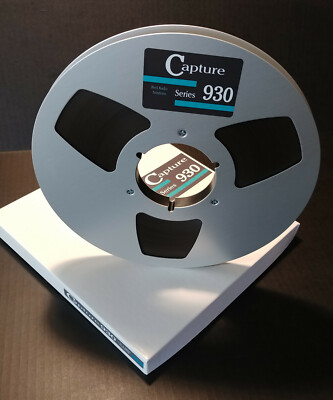

Немец получает из англии, упаковывает в свои коробки. Что за лента?
Хрен знает, вот Седлак их аксессуарами торгует
https://sepeaaudio.com/darklab/
А вот это - известный сбежавший из Крыма в Лондон авантюрист
Лента Штатовская - Splicit of Oregon, USA under the “Capture” brand starting i
https://www.ebay.ca/itm/167147809787
А кто то покупал, нормальная лента?
Вот это вроде 1100м
В нашем кругу никто
Не лучший отзыв с забугорного сайта
"Как и было сказано в названии, я немного разочарован Capture 930.
Прочитав несколько отличных отзывов, я выкупил у местного поставщика запас (7 катушек) Отличная цена!
Обычно я использую RMGI LPR35.
У моего RT-909 перебор, поэтому я настроил его на моем Otari MX5050 BII-2 @ 30ips
Я не говорю, что моя дека только что с завода, но она недавно была обслужена, и хотя ей нужна переборка головок, она калибруется и проигрывает другие ленты довольно хорошо все еще @ 30ips, и я действительно сравниваю ленты здесь.
Я установил свою первую катушку и настроил на калибровку.
Первое, что я заметил… Он шумный, как будто “трещит” поверх шипения ленты, почти как винил, особенно на тоне 1 кГц, даже немного “резкости”, почти как искажение.
Я продолжаю и устанавливаю свой overbias на +2,5.
Я начинаю тестовую запись, используя тяжелую музыку на синтезаторе, чтобы проверить, как звучит низ. (Я обнаружил, что рок-гитара иногда может маскировать искажения).
1: Эта лента вообще не любит, когда ее сильно нагружают, она довольно легко перенасыщается.
2: Низкие частоты звучат мутно, слащаво и немного «громыхают». Я плох в описаниях
. Общий звук ленты немного «приглушенный», я имею в виду… для моих ушей он звучит довольно близко к источнику в верхнем диапазоне, но низы… ниже, как будто он добавляет субгармоники, которых я не слышу от источника.
Я все еще пытаюсь немного настроить смещение/эквалайзер на слух, так как следовать книге и моим измерителям неудовлетворительно.
Я переключался между 930 и LPR35, и LPR — явный победитель на моей деке. LPR легко справляется с +3,5-4, он тише, я могу добиться от него лучшей записи.
Не думаю, что буду покупать еще Capture Tape.
